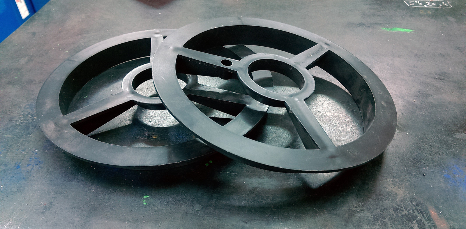

Ja kolešček sem obrnil na 0.6 mm utor. Sprva sem kolut žice namestil kar direkt na os, skrajno desno. Sem mislil, da je problem, da ni scentrirana in jo špona preveč postrani. Potem sem se spomnil, da sem zraven dobil dva plastična koluta.
Kolut žice sem scentriral na sredino pa je isto.
