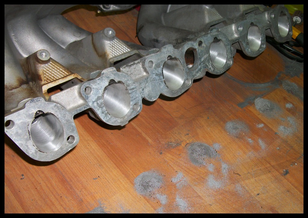

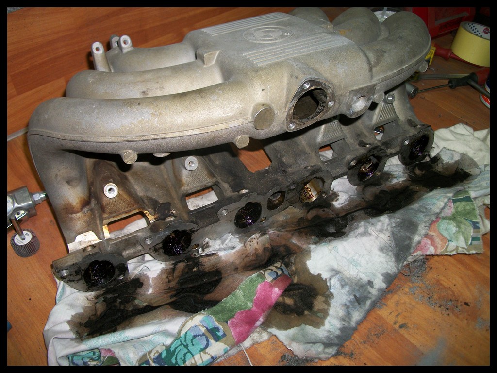

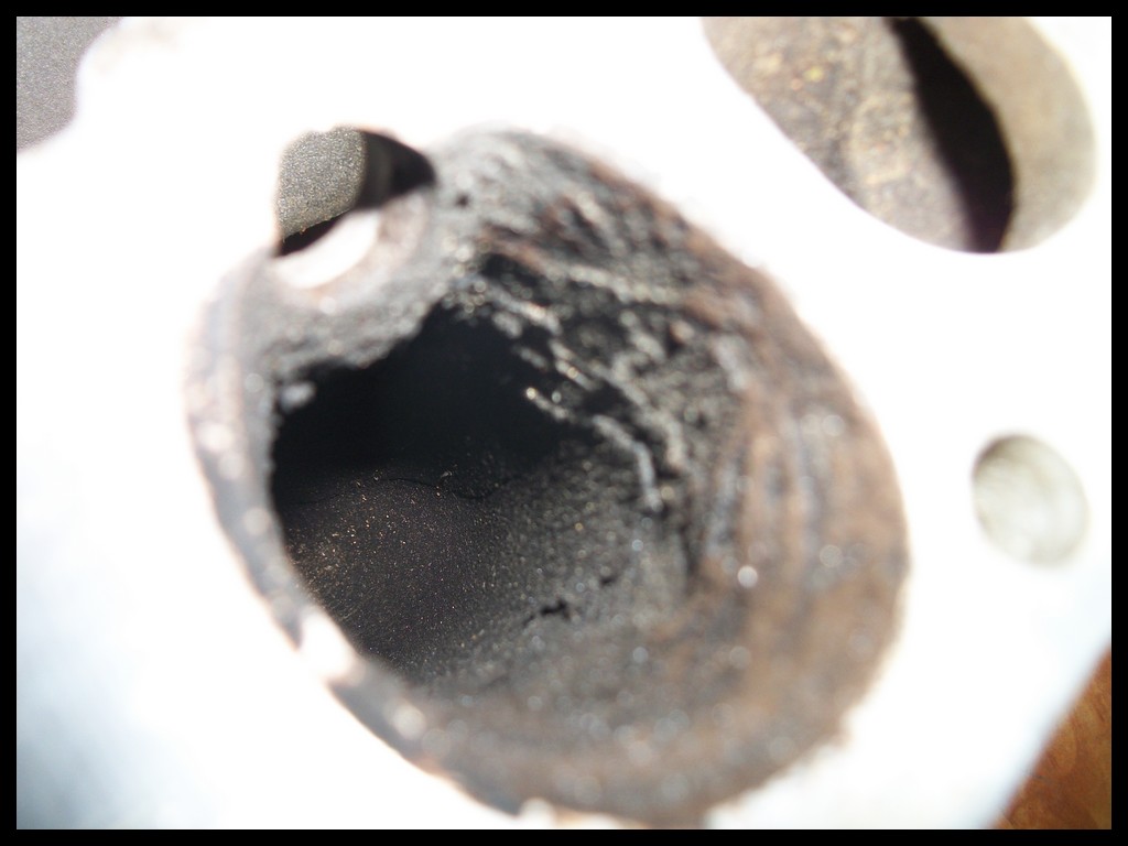

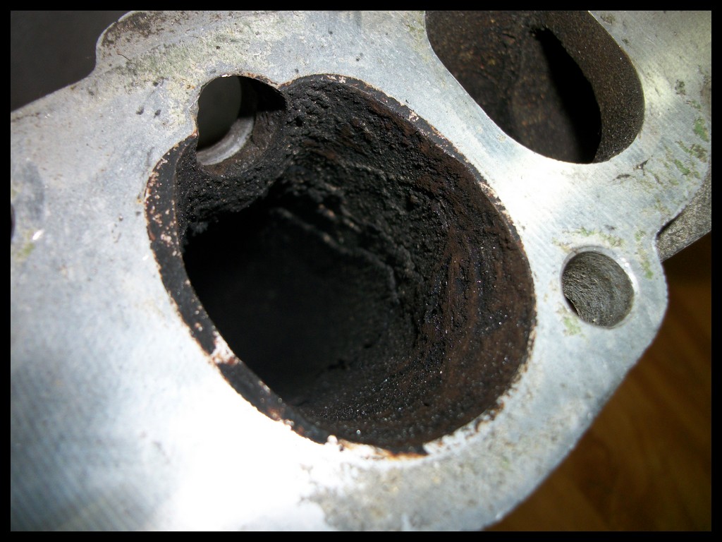

pa gremo naprej, dobil sesalni kolektor od M20B25 z oblogami :eek
razmaščevalec nerazredčen za platišča (agresiven bolj kot stekel pes)
kasneje sem še par minut z wapom šutiral v kolektor da sem ga delno spucal, sledi še drgnenje z zajlo in pa gobicam za posodo

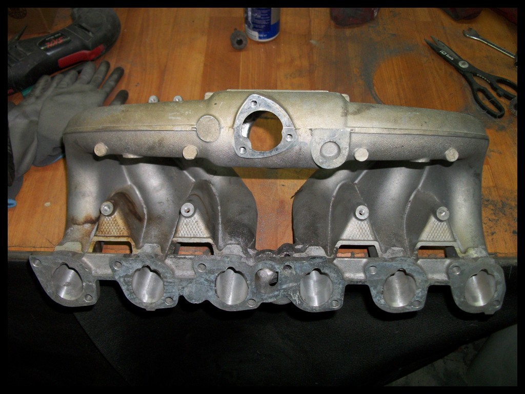

ker ne morem dat mira da se aluminij nebi brusil, je blo treba brusit, izhodi popravljeni, neravnine poravnane pa kak milimeter več zraka
nadaljevanje sledi ko se spet spravim v voljo, tale snek me ubija :D

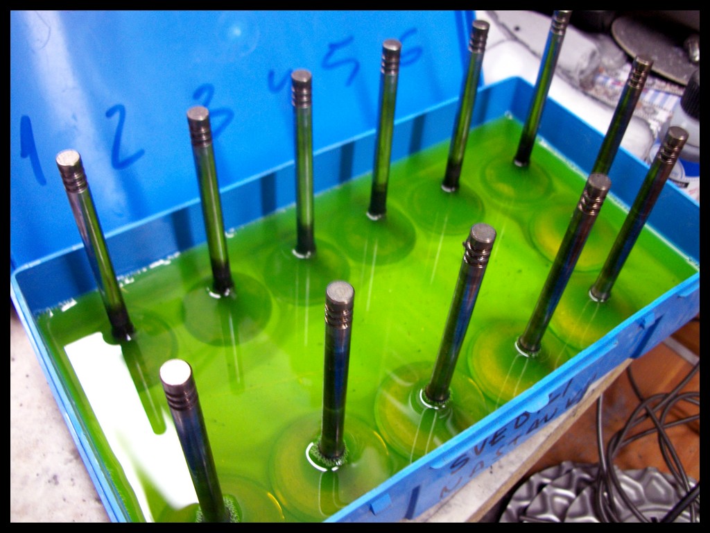

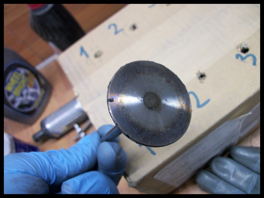

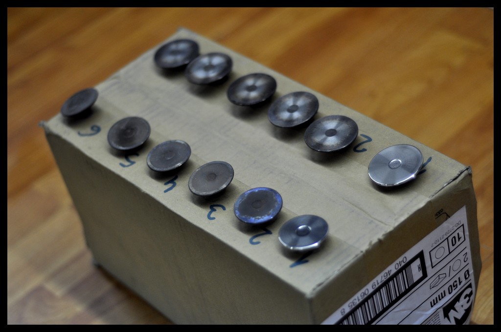

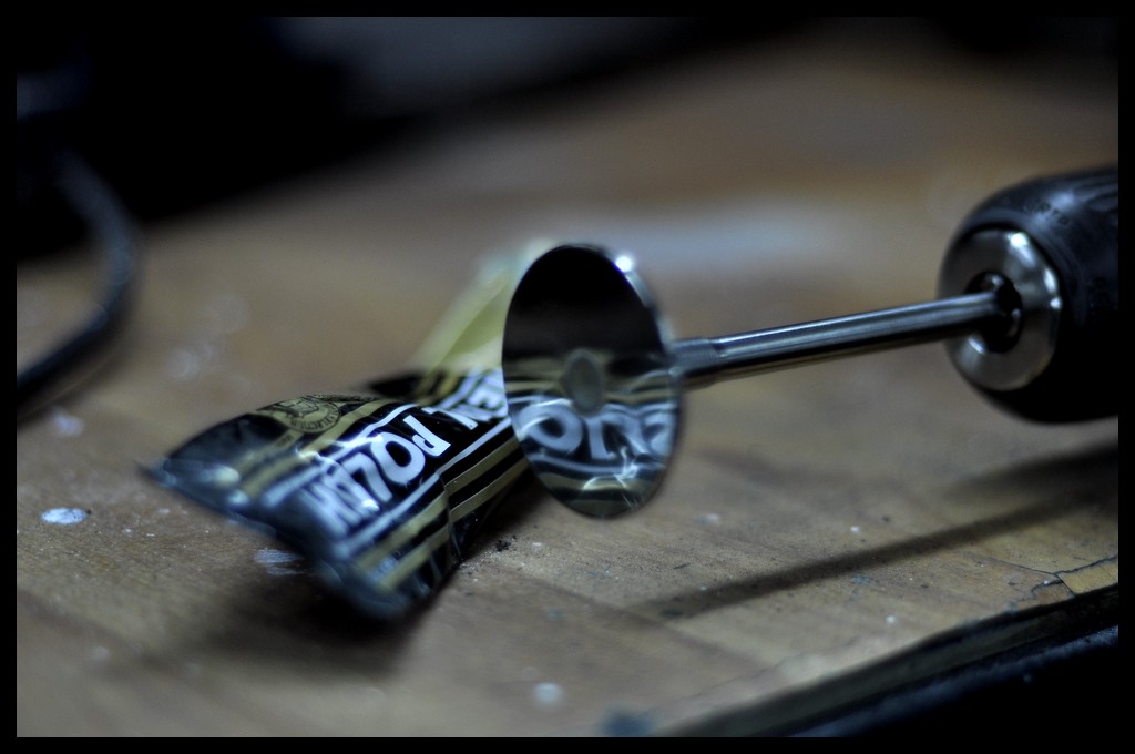

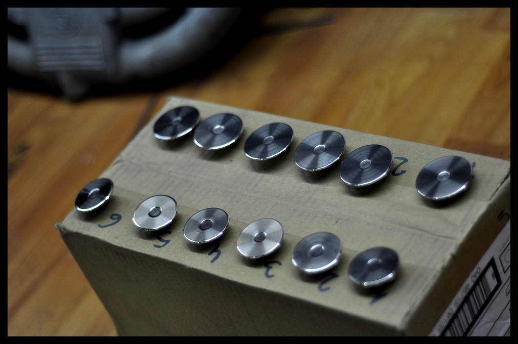

poliranje ventilov
v meglio kopeli za 48 ur

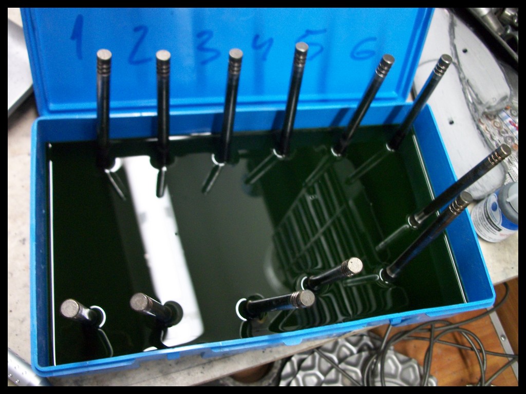

po 48 urah
skoraj novi
nekaj se že sveti

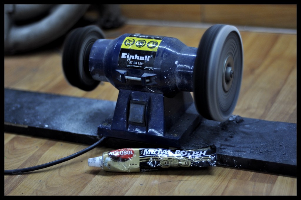

poliranje
po 4 urah že lepše stanje
zdej je pa glava na vrsti

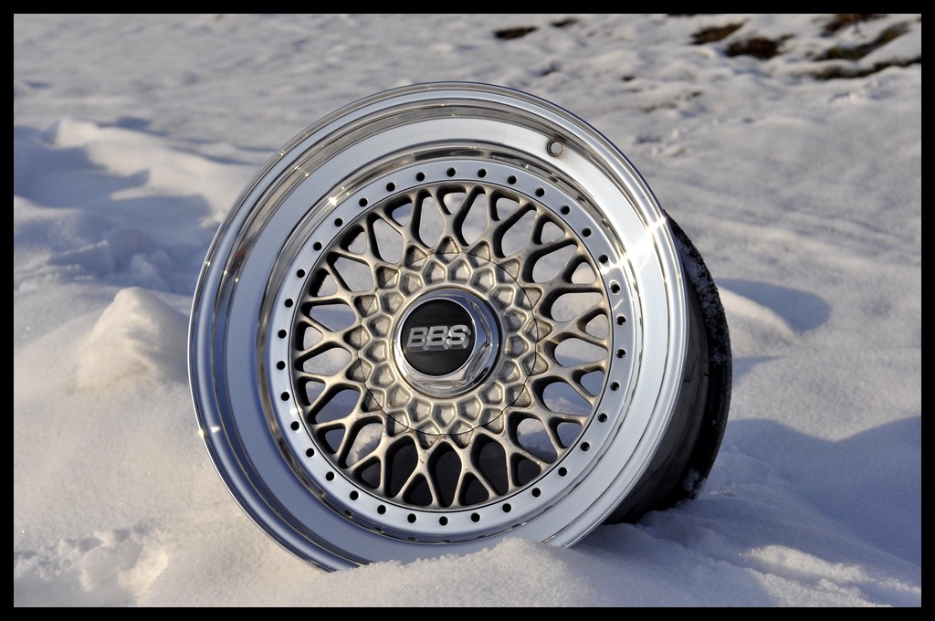

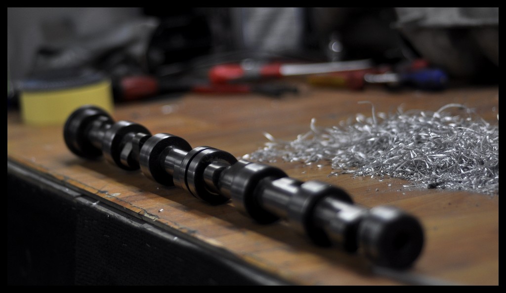

Post by croma_man » 28 Jan 2013, 09:15
400 mikronski srebrni flejksi za feljuge popihat
in pa dBilas 284° odmična
ker sem drajsal rajš feltne kot brusil in obdeloval kanale na glavi, so pač feltne končane :lol:
