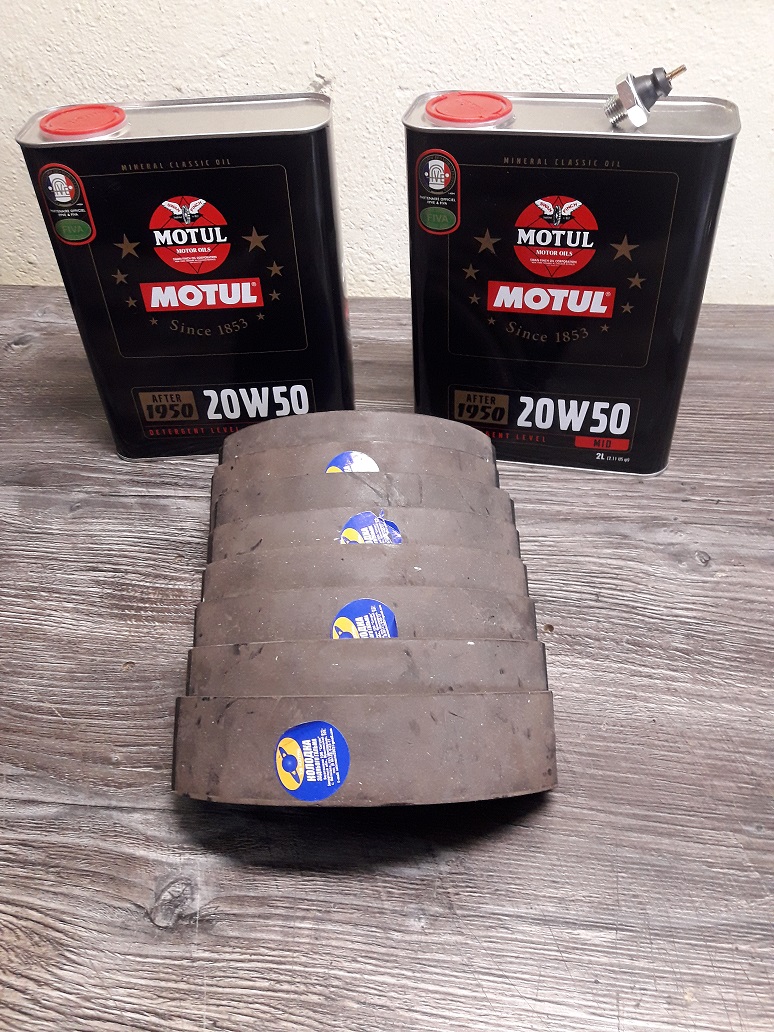

Vzemi Motula classic za starodobna vozila.
Jaz skoz to not dajem. Imaš pri vsakem trgovcu.
Pa še kantica dobro izgleda na polici. :lol: :lol: :lol:
