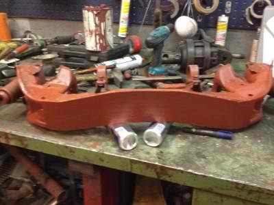

Imaš kakšno sliko zadnjega podvozja? Da vidim kako si to rešil, da lahko kaj nastavljaš.
Zanimiva zadeva, to boš vozil GHD pri nas?

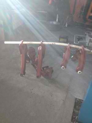

Sprednja aksa

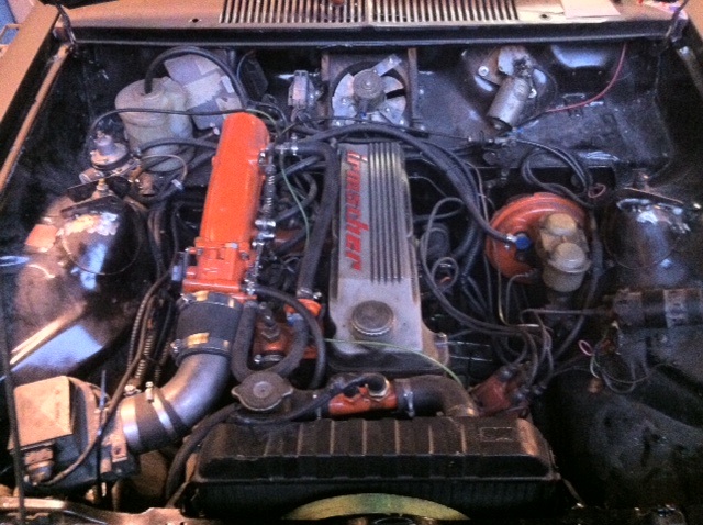

Ce bo nekje priblizno obljubljeno moc pokazal, bo dobil se Weber-je 48mm , drugace pa XE z ITBji iz Corse .
Motor

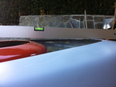

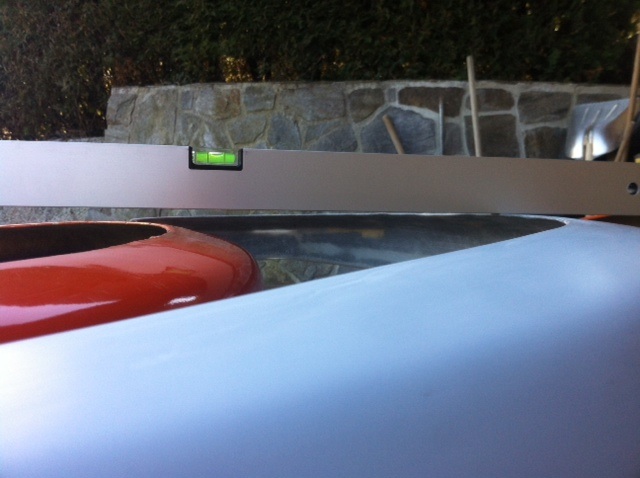

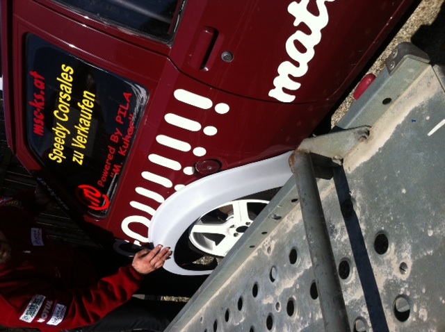

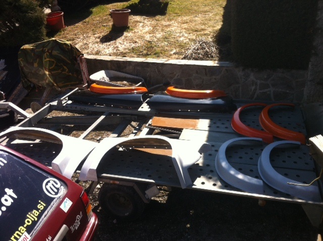

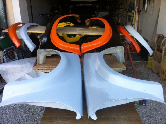

Ker so original Irmscher robovi - prosiritve nekoliko preozke , je bilo treba it v nabavo poliestra ....
In ker je poliester 1x lazji od pleha, smo naredili se cel blatnik.
GFK blatnik z prosiritvijo je tezak 2,8 kg
Serijski blatnik z Irmscher robom pa 6,1 kg !
Gfk
Gfk
Gfk
Gfk
DragonK8663K
Posts: 129
Joined: 07 Mar 2013, 16:34
Re: Dragon's City
Post by DragonK8663K » 10 Apr 2013, 00:33
Prosiritve so zdaj sirse za 20mm

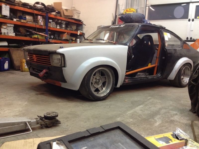

Hitra proba na Corsi .... Toomuch :-D
DragonK8663K
Posts: 129
Re: Dragon's City
Post by DragonK8663K » 10 Apr 2013, 00:37

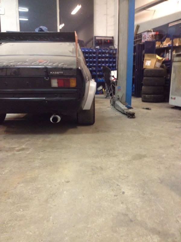

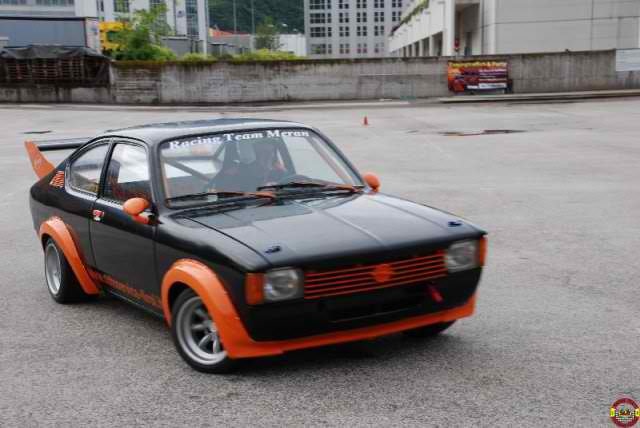

Na Kadett-a pase bolje :-D

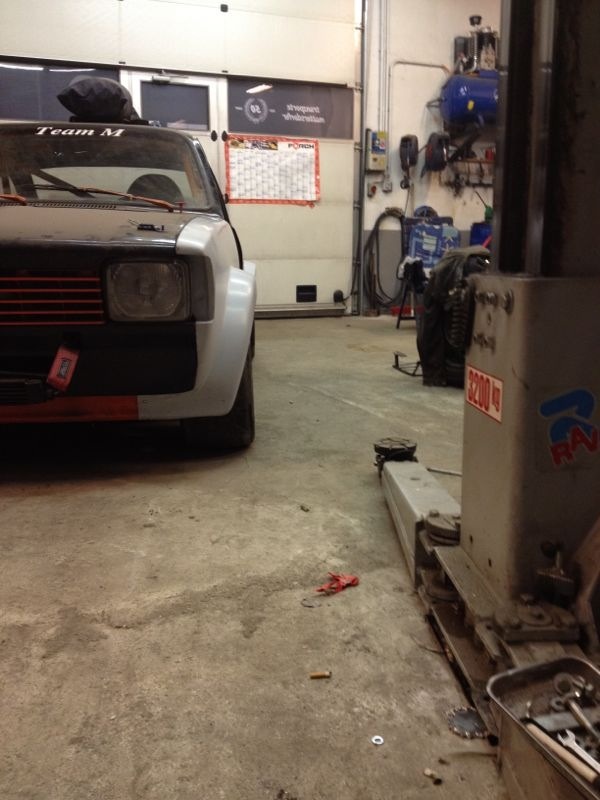

Felge so 9x15 et-19
Dimenzija gum spredaj 8,7 in zadaj 10.0
