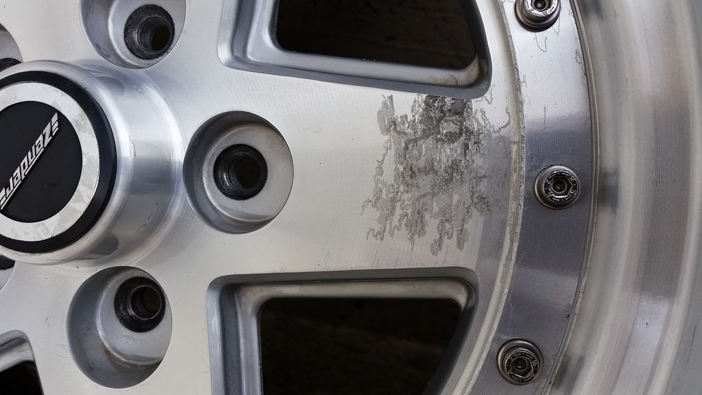

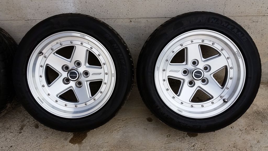

Evo jst sm pred temle čudnim snegom še uspel oprat in poslikat Zenderce o katerih je že blo govora v tej temi...in prilagam slike...situacija še ni tako huda, bo pa vseeno treba zadeve zrihtat pred montažo na avto...
Evo, ena skupinska...
pa največja bolečina na eni od felten...
pa mal manjša bolečina..kot eni črvi se širi ta korozija...
Zdej nek hud problem še ni in so feltne dokaj lepe sam nimam pojma koliko bo šlo to naprej in kako se potem to lahko najlažje sanira? Poliral jih nebi, razen mogoče roba, sredice bi pa enkrat dal ponovno na diamond cut in potem čez lak...
Kaj predlagaš, kako se jih najbolje skladišči, da to ne gre preveč naprej?
So pa 2x 8x16 in 2x 9x16 (razmak 5x112) in kot opažam so kar redka dimenzija, tko da se jih verjetno splača obdržat?

mam identične in ja, deljene 16tke dobivajo dobro na ceni in se obnovljene bližajo 1000€...
praktično ne moreš narest nič,ker zarad tudi let začne oksidacija pod lakom nažirat naprej, naj pa povem da maš izjemen primeek, vse zenderje ki si jih lastim imam dosti slabše. Žal poznaš pesem, obnova vzame originalnost, doda pa osebno noto. Diamond cut bi bil tukaj res najlepša rešitev, kot rečeno pri ceni 15k€ za kitajsko stružnico s skenerjem površine grem v lasten razvoj, vsaj vem da bodo tolerance v mikro, ne pa vedno večje ko se kisli materiali razmajajo v teh uber kitajskih izdelkih, morm pa še nabrat finance za projekt.
