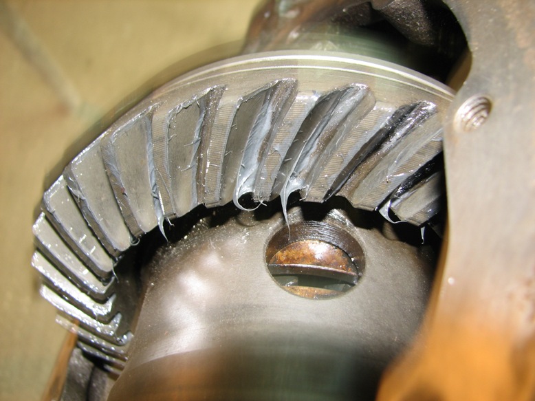

Pri nastavljanju naleganja zobnikov si pomagaš z navadno mastjo, ki jo namažeš na ploskve. Zavrtiš in vidiš: kjer je mast izrinilo po celi površini, je naleganje dobro.

izzydoor wrote:Pri nastavljanju naleganja zobnikov si pomagaš z navadno mastjo, ki jo namažeš na ploskve. Zavrtiš in vidiš: kjer je mast izrinilo po celi površini, je naleganje dobro.
