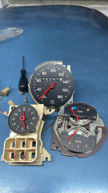

Je pa bil začetek septembra deževen, in sem se eno nedeljo spomnil da bi malo obnovil števce...doma sem imel enega z urco, vendar je steklo zelo slabo in sem vrnil navadnega s tega, ki je sedaj v avtu, kar pomeni da se ne da ure navijat, ampak čez zimo avto itak stoji :D
prej so zgledali tako:

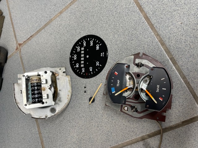

doma smo mel ravno neko rdečo barvo v spreju, in sem s tistim pošprical. Meni se zdi kar lepo, je pa res da se je barva slabše prijemala, čeprav sem vse očistil, tako da je bilo treba 3 sloje nanest :D
končni rezultat:
Verjetno bom pa še naročil LED žarnice namesto teh navadnih, da bi mogoče bolj bela svetloba izpadla ko svetijo, oz da se vse skupaj malo bolje vidi

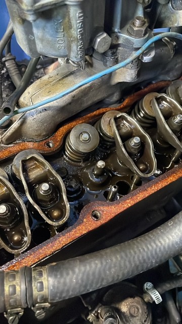

spet tu...Avta od kar se je začelo ropotanje nisem vozil, razen do dvigalke pri stricu. Danes se spravimo nastavit ventile, ki so bili grozno razštelani, najslabši je bil izpušni 3. cilindra, in to nekje med 0.45 in 0.50 :shock: kljub temu, da so bili nastavljeni nekje pred odhodom na cro-bih tour...Potem opazim da na je na izpušnem 1.cilindra slab navoj, vendar je presenetljivo bil zelo blizu mere, nato pa še pri zategovanju sesalnega na 2. cilindru poči vijak, kjer ga zateguješ oz. odteguješ, oz. po domače, eno vlko sranje vse skupi...

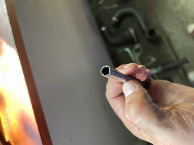

ja nič, sezona je tako praktično pri koncu in se odločim snet glavo in jo dat poravnat, pa med procesom opazim tole (dročnik?):
počen je bil na spodnji strani, torej nad odmično, ležišče je ok, me pa zanima kam je delček padel, zato snamem karter, notri ni nič. Z zrakom spiham spodaj odprt motor, nič ne pade ven, verjetno ga je ''pojedlo''?

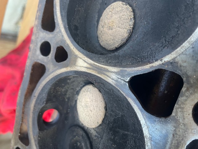

Potem pa se že rahlo boljše volje ker sem zelo verjetno ugotovil vzrok ropotanja spravim očistit in ''sprobat'' ventile, v njih sem nalil bencin, dihta presenetljivo dobro, je prej izhlapel kot prišel skozi, potem pa opazim to :crazy: :
po tem pestrem dnevu in toboganu vseh možnih čustev sem pa malo brez idej...Motor je kot kaže v dobrem stanju, cilindri roba na vrhu praktično nimajo, glave se verjetno ne da zrihtat? nevem, ipak nisem te stroke :P...predlagali so mi motor zložit na 1.2S, vendar ni sredstev, v začetku novembra je pa tehnični :D Plan B je nekje dobit glavo in jo dat poravnat, pa zamenjat ''dročnike'' in mogoče nihala, a ve kdo če se jih da kje dobit? Bi bilo fajn še kaj drugega na ''novi'' glavi naredit?

Jst se za tole "razpoko" nebi preveč sekiral. Itak je gus glava, pa nč ti proti nobenmu fire ringu na dihtungi ne pleza. Sam voda je tam, nč druzga. Sam zdej če si jo že snel jo lahko tud zamenjaš, glede na to da so cele mašine po 100€ na odpadih.

Glava je gus, tole komot malce povariš da ne bo pokala dalje, če jo boš potem itak dal ravnat. ;)
