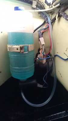

Sem kar dobil zagon in seveda pomaga tudi vremenska napoved, da se bo ohladilo, potem je mal zoprno delat, k nimam gretja.

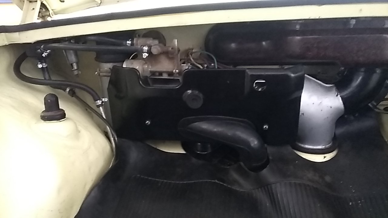

Ker sem včeraj in danes bil glavni Šef kuhinje, sine je mal praznoval, sem med tem, ko je šporhet delal svoje, imel čas za ureditev manjših podrobnosti.

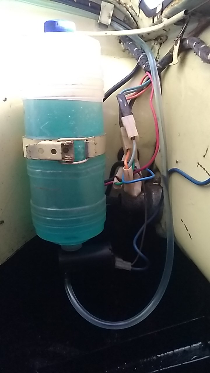

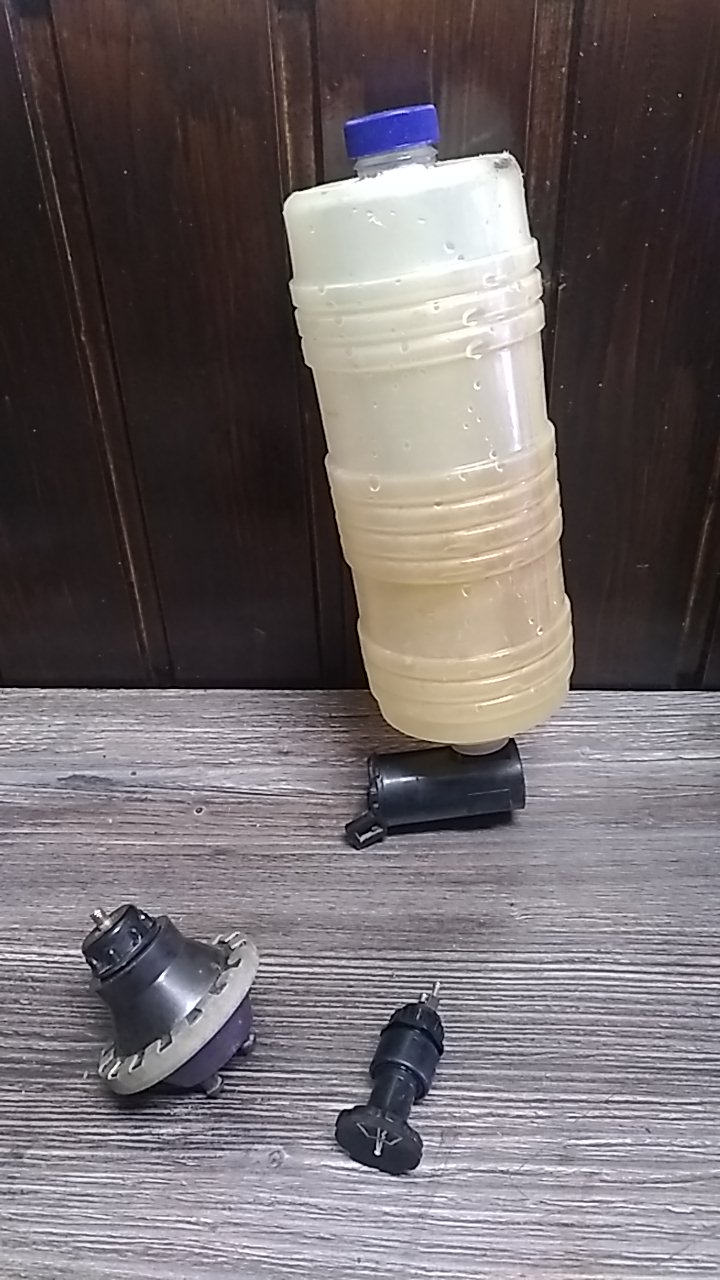

Ker je ročna pumpica za pranje vetro stekla Hinrihtala, sem se odločil, da predelam na elektropumpo.
Uporabil sem staro pumpo, ki jo je doniral prijatelj, ostalo sem imel doma na zalogi. Da je ostalo vse v slogu originala, sem na tipko privijačil original držalo za pumpico, in stikalo montiral na isto mesto, kjer je bila prej ročna pumpica. Rezervarček sem obrnil, ker je v dulec kot nalašč pasala pumpa, na poden pa sem zvrtal luknjo in prilepil z dvokomponentnim lepilom nov dulec z navojem in pokrovčkom.
Hvala Bogu da je avtomobilski računalnik takoj zaznal elektro pumpico, da sem lahko vse skupaj zmontiral in zdaj dela k šus. :lol: :lol:

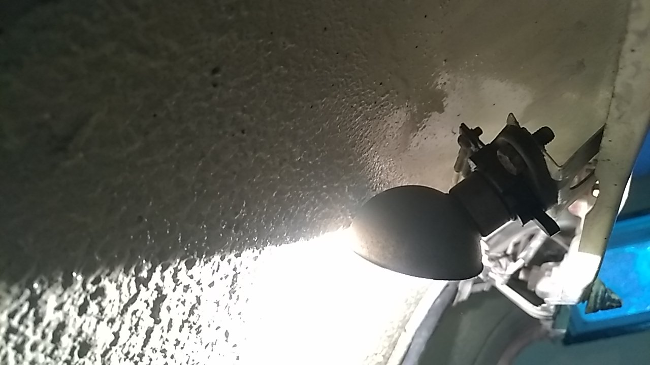

Popravil sem še lučko v motornem delu, če kej ponoč crkne, da lahko popraviš :lol: :lol: :lol: :lol:

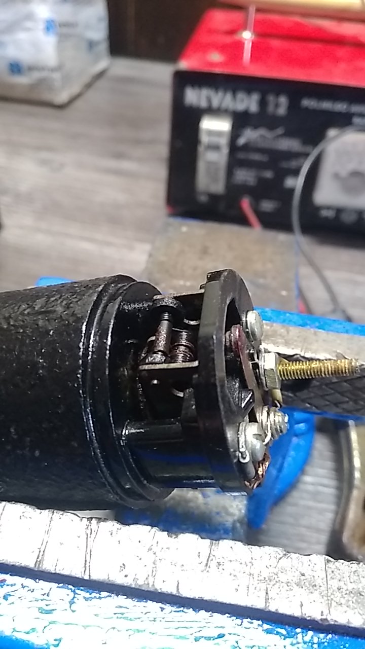

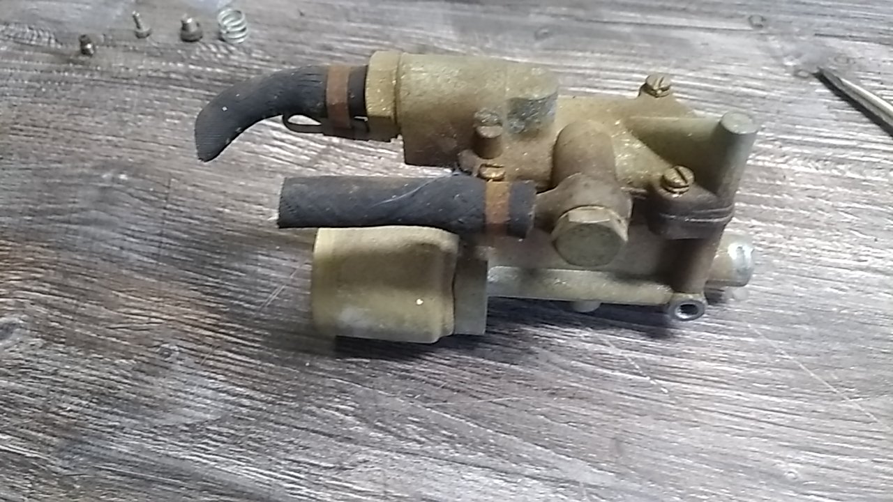

Evo pa je na vrsto prišel še webasto. Zadnja tehnična stvar za poštimat.
Najprej sem komplet vse razmontiral in očistil.

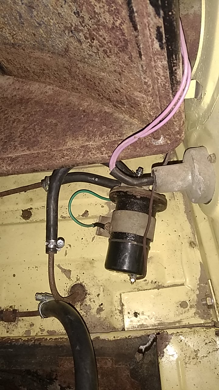

Črpalka je membranska in deluje na princip prekinjanja platin, ki premikajo mehanizem gor in dol. Ob previsokem tlaku se črpalka ustavi, ko tlak pade pa dela naprej po potrebi odvzema goriva za delovanje webasta.
Očistil sem še uplinjač in filter goriva, zamenjal gumi cevi in izdelal eno novo dovodno cevko, ki se je odlomila.

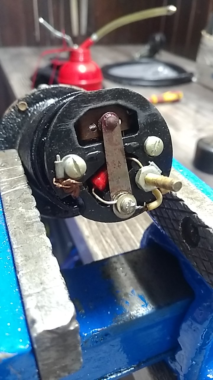

Ker se stikalo za zagon ne da kar tako razdreti in ni bilo stika sem v zaporno ploščo izvrtal luknjico in v stikalo vbrizgal WD40 in zdaj dela OK.
Vžigalna svečka je pregorena, a sem jo nekako uspel usposobiti, da je zažarela (iščem novo, a bo kar jeba najdit novo)
Sledil je poizkusni zagon, webasto je sicer vžgal, a se ni izklopila grelna svečka. Po nekajkratnem razdiranju tipala sem le ugotovil, da je v bistvu zaribalo stikalo in ker so Rusi Rusi, se stiklao razdre in sem očistil garež, in ponovno nastavil višino stikala za izklop grelne svečke.
Stikalo deluje tako, da ko v komori že gori in ogreje bimetal-(stekleno palčko, ki se ob segrevanju ražširi) in sproži stikalo za izklop grelne svečke.
In webasto je začel delovat, kot mora.
Moja je omenila, da bi bilo mogoče zdaj čas, da popravim tudi Webasto v avtu, ki ga vsak dan uporabljamo. Mogoče pa res. :lol: :lol: :lol:

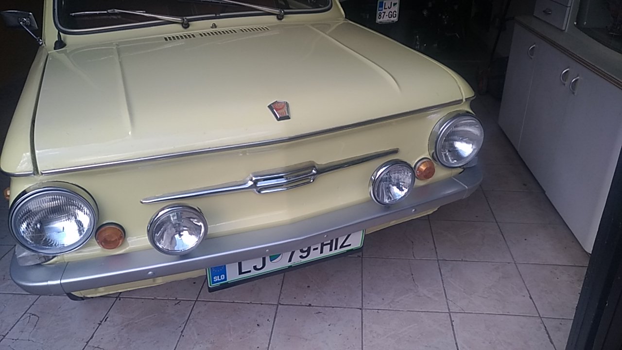

Na avtu se zdaj ne bo več veliko dogajalo, samo redna vzdrževala dela in pa čim večkrat uživat v vožnji, plan je še zmontirat halogenke, da bom ponoči bolje videl, ker te sveče res niso za nikamor.

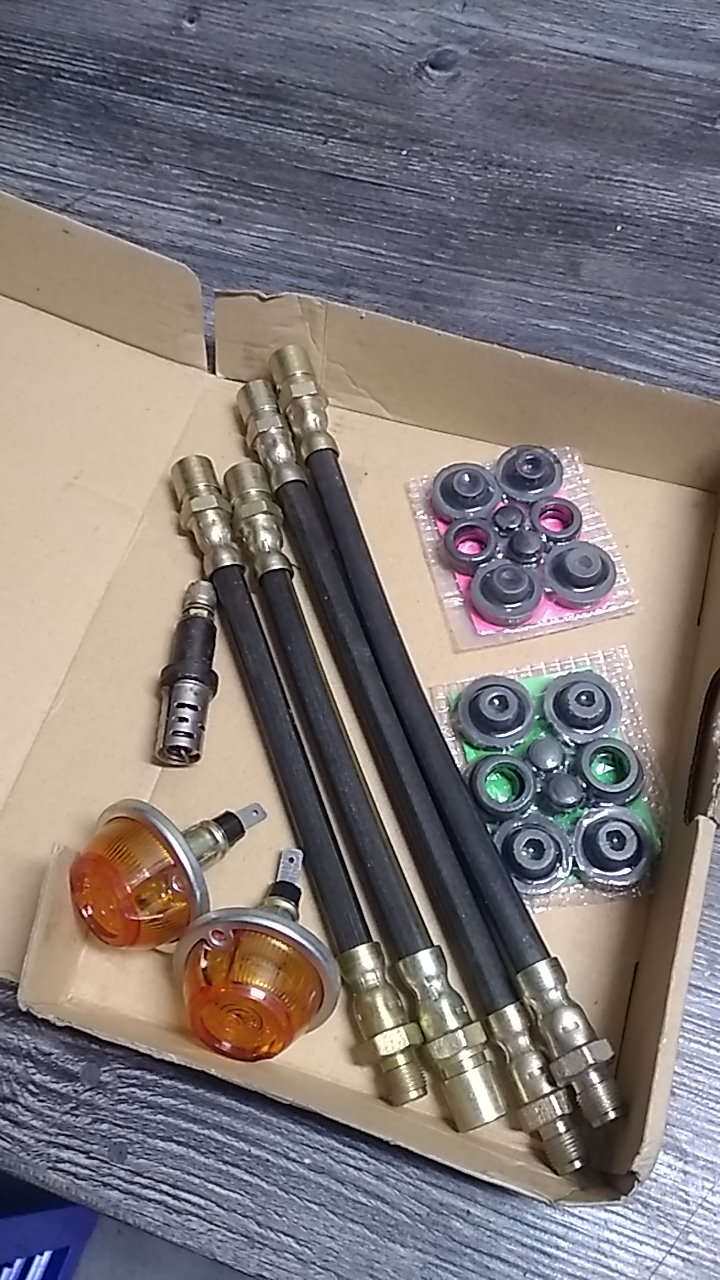

Prispela še zadnja pošiljka iz Rusije, nove pregibne cevi za bremze, dodatno sem še naročil set gumic za pretesnitev zavor, vžigalna svečka za webasto in original nova sprednja smernika, ki jih skoraj ne moreš več dobit.
Vse gre v zalogo za hude čase. :lol:

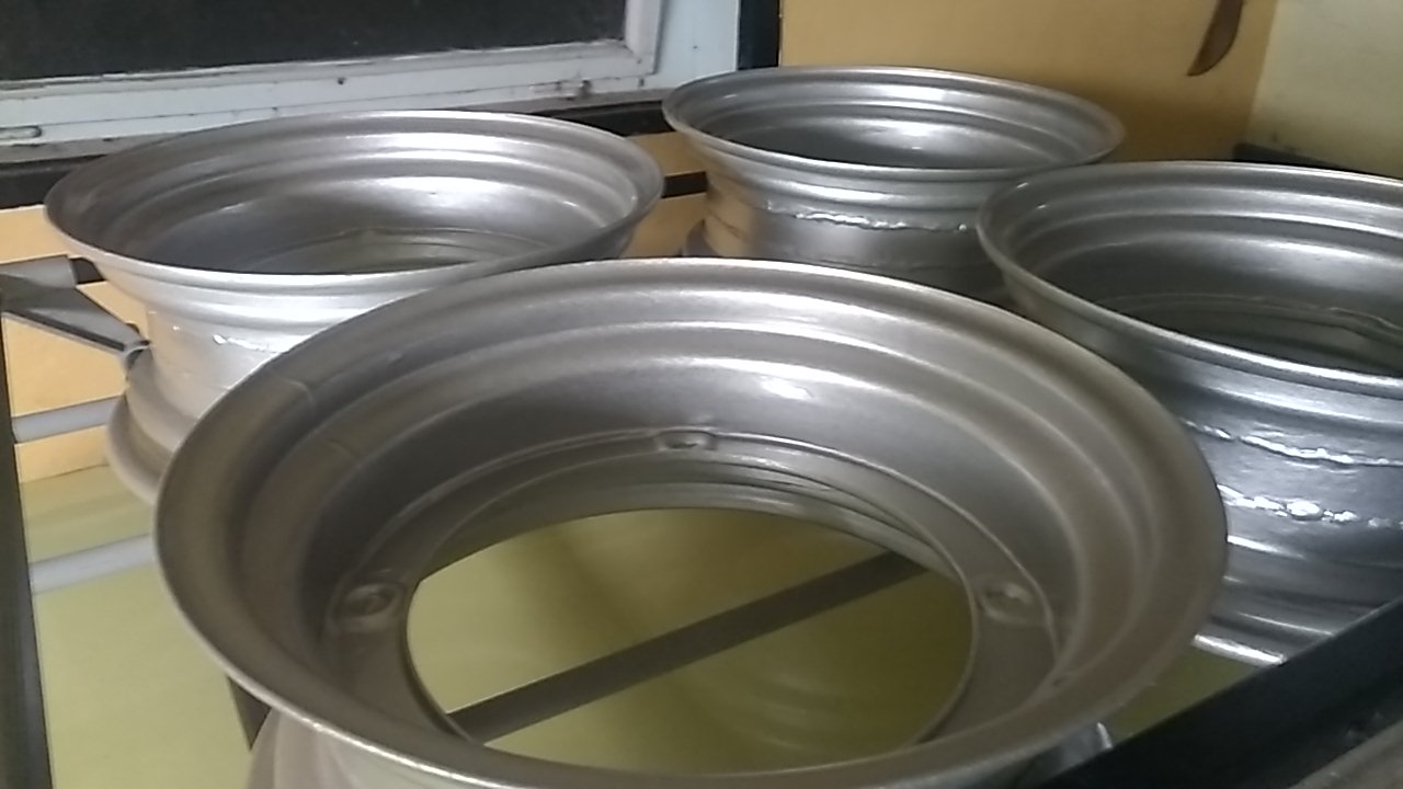

No po dolgem času sem prejel platišča, ki sem jih dal peskat in pobarvati.
Ob priliki, ko bo seveda čas, bom dal zmontirat gume, ker so trenutno moji projekti malo na strani, prednost imajo drugi projekti.

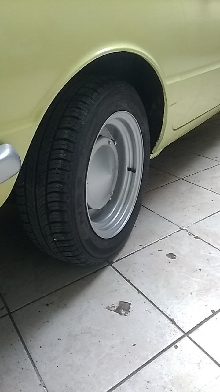

Danes mi je uspelo zmontirat gume na platišča in potem še na avto.
In seveda en krog, da malo naženem pajke iz izpuha in malo premaknem zavore.

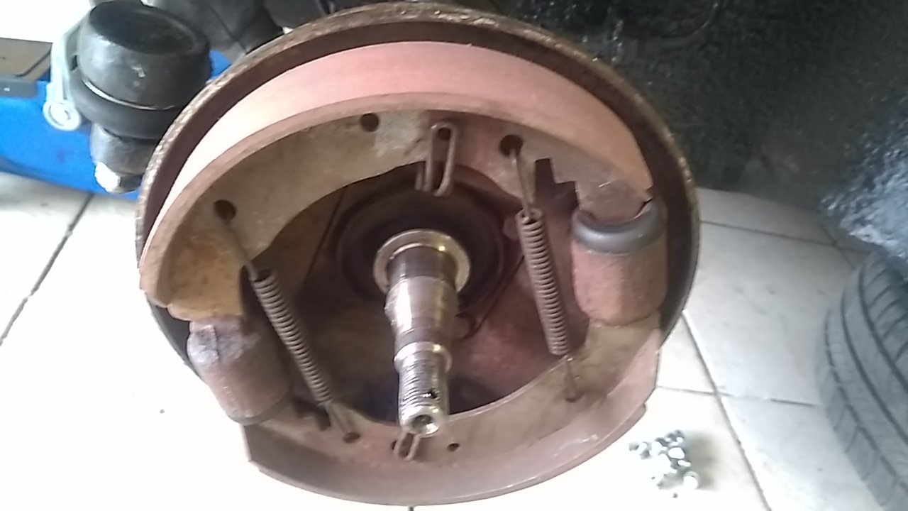

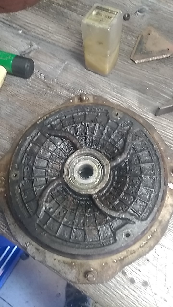

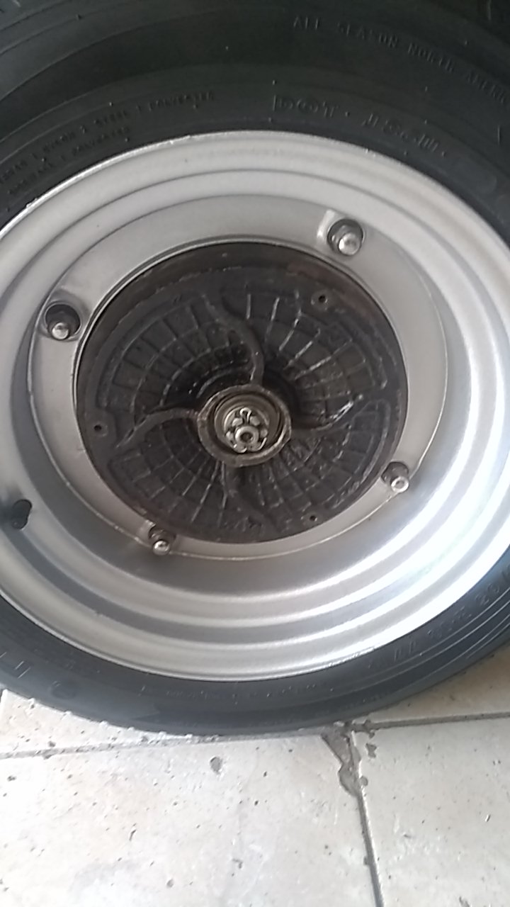

Pri zadnji vožnji se mi je zdelo, da nekaj rožlja v kolesu in da pri zaviranju avto malo potegne v desno.
Danes sem vsi vzel čas, da pogledam kaj je na stvari.
Vedno preden se kam odpeljem pogledam pod avto vsa štiri kolesa, če je kje kaj mokro, ker zavoram na Zazu ni za zaupat.
In seveda levo kolo mokro in v tem kolesu je tudi nekaj rožljalo.
Spustil je en cilinder, spet sem zamenjal gumice.
Kot ugotavljam so te originalne gumice za en K...c. Gumica poči kot bi jo odrezal z olfa nožem. Zdaj sem pa ornk pregledal ta novo gumico in se mi zdi, kot bi imela hladen spoj. V drugem paketu so boljše gumice.
Upam, da bo zdaj držalo. Bom dal v priliki prijatelju naredit gumice, samo da izdelam orodje.

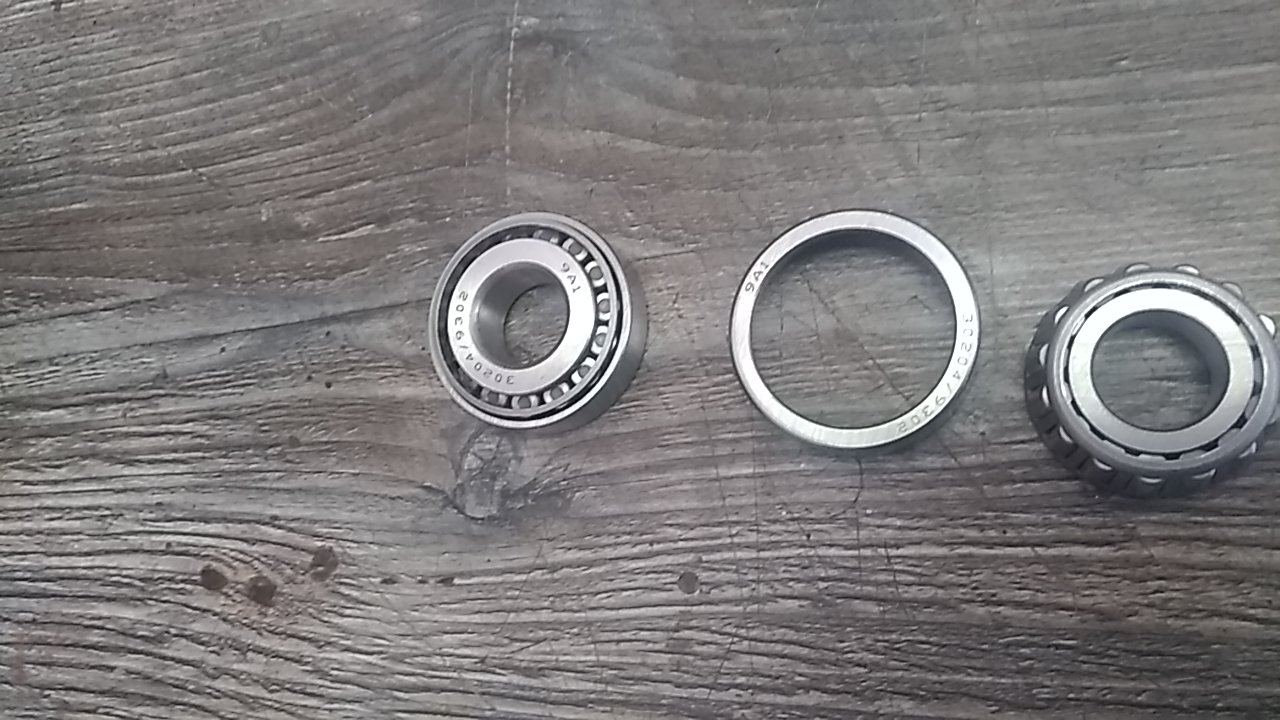

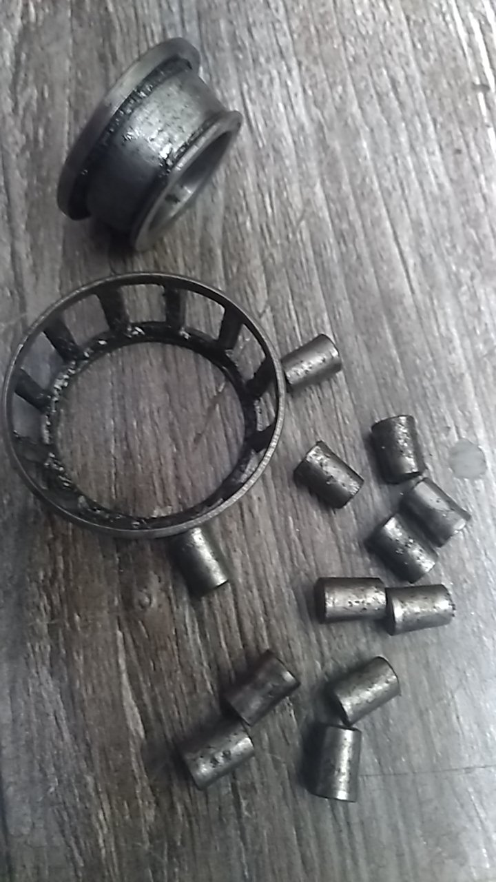

No rožljal pa je prvi ležaj, ki je razpadel, ko sem snel boben.
Bom jutri naročil dva nova.
Posts: 486
Re: ZAZ 968-štirka
Post by jur76 » 31 Mar 2020, 17:55
Ležaja sta prispela. Sestavil sem nazaj in zamenjal ležaj tudi na drugi strani ter odzračil zavore.
Sledila je testna vožnja in seveda razlika je očitna.

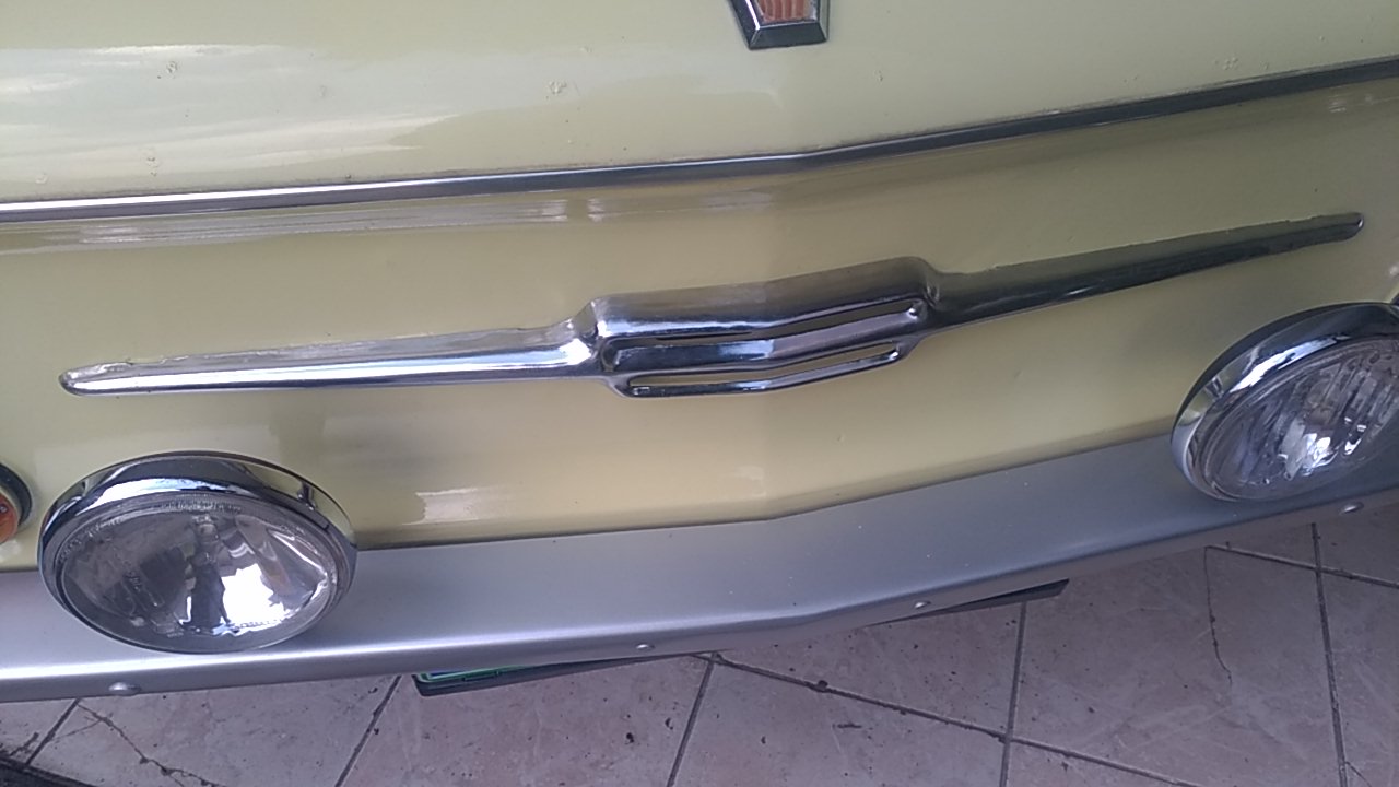

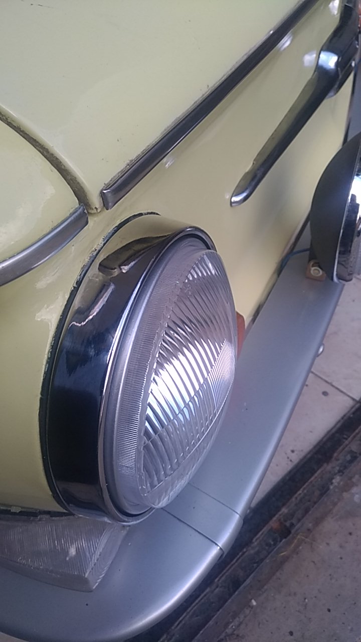

Zmontiral sem še krom rozete in masko. Oboje je novo, nerabljeno, sam bog ne daj od blizu gledat.
Tovarniško šalabajzersko nareto, tko je to bilo včasih, pa se niso glih sekiral, zdaj se vsi sekirajo,
če najdejo v kromu dve praskice. :crazy:
