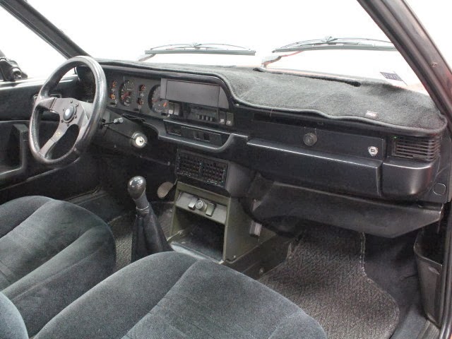

Če jaz prav razumem tehnologijo izdelave teh armaturk je problem v tem, da se to v tovarni dela v kovinskem kalupu ki ima vljučeno imitacijo usnja v kovini in se da nanj ali gladek vinil, ali pa se ga kar našprica (tako kot gelcoat recimo za čolne), potem se da v kalup še kovinske ojačitve in se kalup zapre tudi z spodnje strani in se not našopa peno ki potem da armaturki obliko in jo nosi.
Zdej pa če se da čez to napet vinil ali ne (tud z vakumiranjem) je pa vprašanje zajebanosti oblike in raztegljivosti vinila (za e21 recimo se baje ne da brez šivov...)

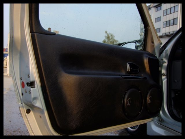

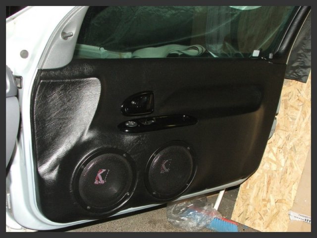

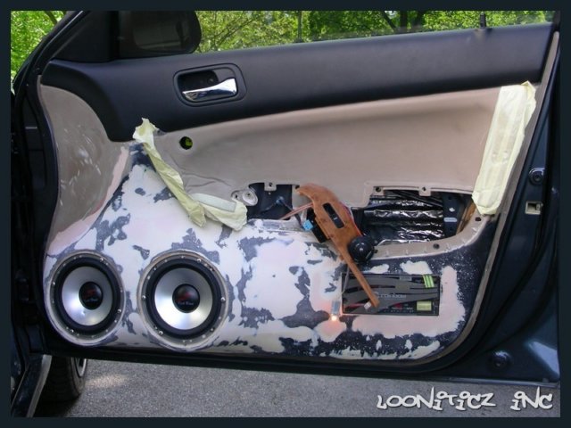

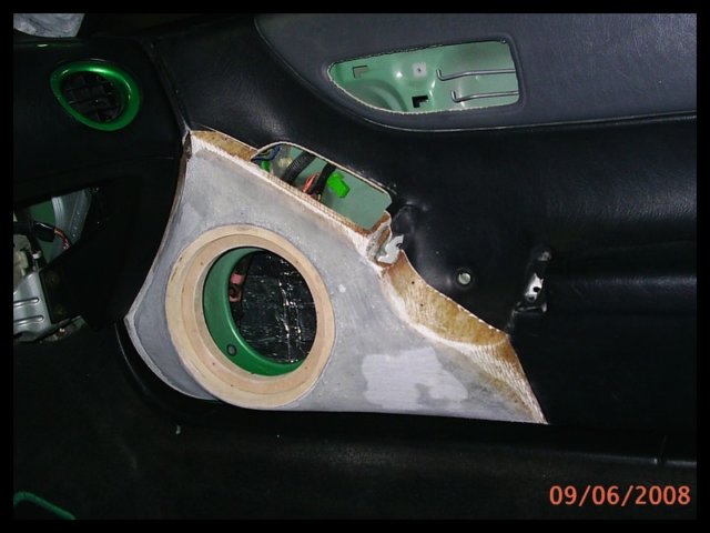

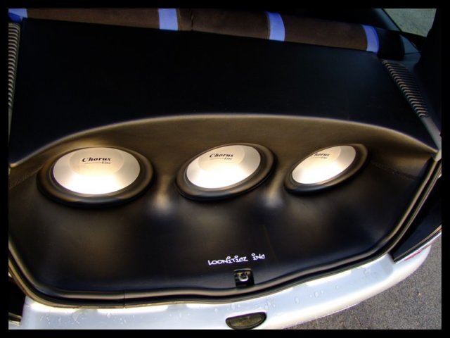

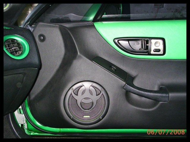

večen problem, sej gredo materiali v tapetništvu naprej, italjani majo skaj raztegljiv za faktor x2 brez deformacije strukture, sicer stane m2 več kot ornk leder...ampak se da čuda narest če si znaš pravilno pripravit podlago in pa začet na pravem koncu. Jst mam še iz akustičnih cajtov par kontaktov ki so delal vse, od tapiciranja strehe v skaj (preoblečena v poliester prej), do armaturko, tapet kompletnih...in tud če postaviš šiv na tako mesto da ni moteče al pa ga spelješ v celoto, sicer ni perfektno je pa blizu.
Edini minus ki ga vidim je razlika v barvi, torej VIDI se da je material nov in da je nekaj preoblečeno, tega se pa ne da zakrit.
Definitivno če bi šel v to, komplet peno počupat dol, preoblečt s poliestrom 2 sloja, skitat celo armaturko in preoblečt.
par primerov našega dela 10 let nazaj :
http://www.looniticz.com/gallery/honda_ ... ro_011.jpg
http://www.looniticz.com/gallery/honda_ ... ro_018.jpg
http://www.looniticz.com/gallery/honda_ ... re_003.jpg
http://www.looniticz.com/gallery/honda_ ... al_003.jpg
http://www.looniticz.com/gallery/renaul ... em_006.jpg
http://www.looniticz.com/gallery/renaul ... ed_008.jpg
http://www.looniticz.com/gallery/renaul ... ed_003.jpg
http://www.looniticz.com/gallery/renaul ... ed_007.jpg
itd itd itd...vidi se da se da krivulje zvozit če tist ko oblači ve kaj počne.

Tudi v tej varianti sem razmišljal, samo je par delov na armaturki, kjer so pregibi čez 290 stopinj in tam mi je tapetnik rekel da bi morali biti šivi, na to pa jaz nisem pristal, ker mi tudi ni moral zagotoviti da bo to držalo kar naj bi onnaredil. Če se mi bo olupila armatura potem bom moral razmisliti tudi o tvoji varijanti. Tvoje slike - končni izdelki so pa vrhunski. Obstaja tudi ta varjanta, da si naročim iz poliestra zgornji pokrov. Samo pokrov armature z stroški stane 420 EUR dpo Slovenije. Trenutno tudi v tej smeri ne razmišljam. Bomo videli kaj bo prinesel čas $$$ ........

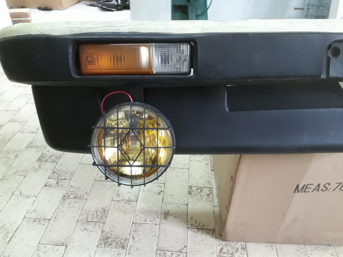

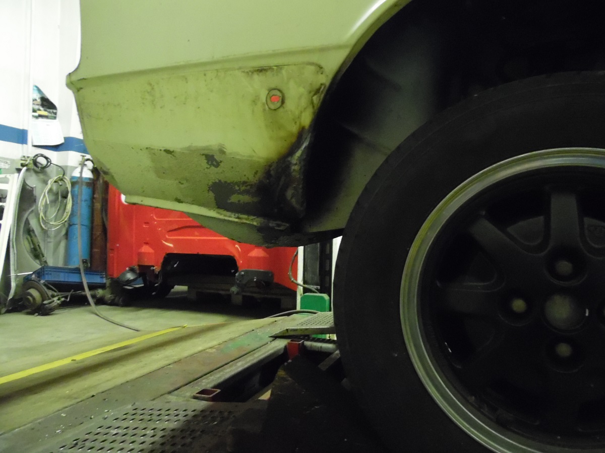

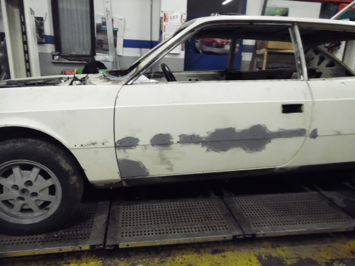

V tem vmesnem času se je malo delalo na karoseriji ........
prej...

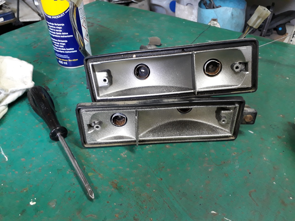

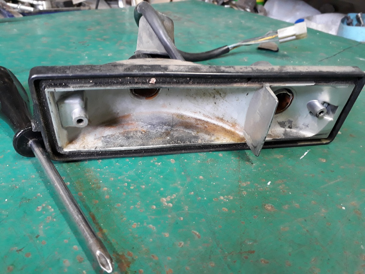

Počasi sem se spravil razdirat še svetila....

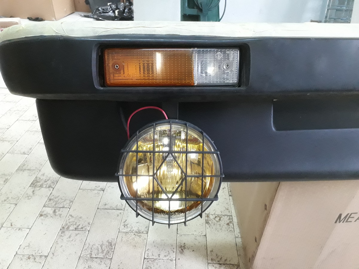

.......pobarval spojler z strukturno barvo, odbijač je pa imel že malo poškodovano obrobno gumo, tam sem pa probal malo polepšat z sprejem - silikonska guma.

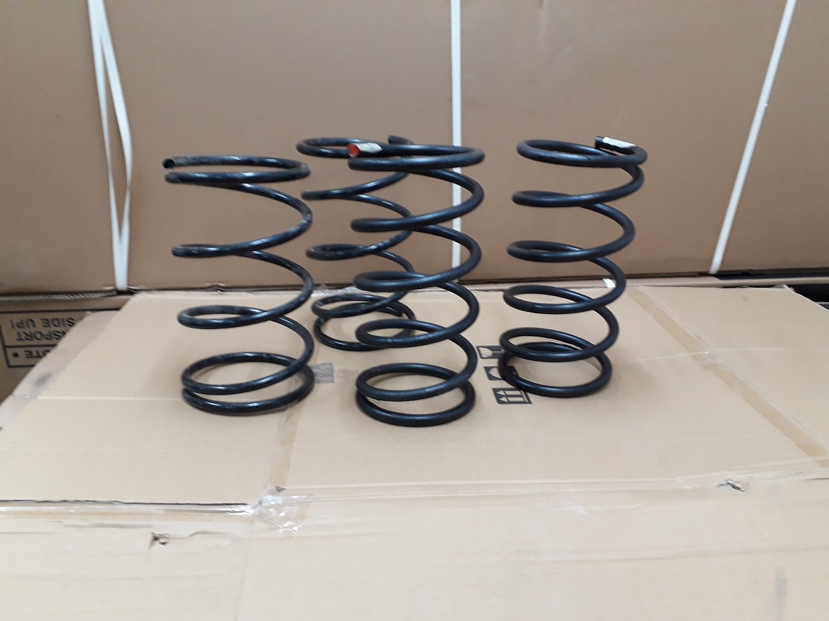

med tem časom j eprišel tudi ta paket iz Anglije......30 mm nižje 25 % trše..

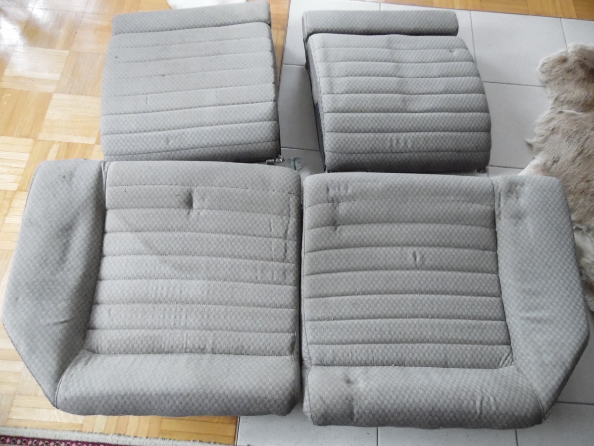

prridni so bili tudi mojstri kateri so delali na sprednjihin zadnjih sedežih sedežih...prej...
