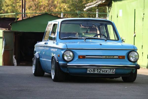

Ne vem ali bi pustil avto original ,ali bi naredil nekaj v tem stilu.

Naredi nekaj v tem stilu!

Konkretno nižan obvezno. Glede da ima spredaj praktično vw premo bi ti jaz preddlagal glede na moje izkušnje, da si omisliš tudi spuščene premnike poleg rotacije vpetja torzije. za hrošča se jih da enostavno kupiti pa še dragi niso ( 130€ tam nekje) lahko pa jih tudi narediš doma tako da z dveh premnikov narediš ene. Enemu paru odrežeš os ki drži kolo, drugemu paru pa odpiliš del kjer so zglobi in pošvasaš skupaj zamaknjeno. Ali pa provaš dat hroščeve. zgleda da bi celo šlo.
hroščevi spuščeni premniki:
aja pa vedi da ko kupiš premnike dobiš samo ta sredinski del ki na sliki zgleda in tudi je odlitek.

jur76 wrote:Ne vem ali bi pustil avto original ,ali bi naredil nekaj v tem stilu.
To je to, STANCE IT !!!!

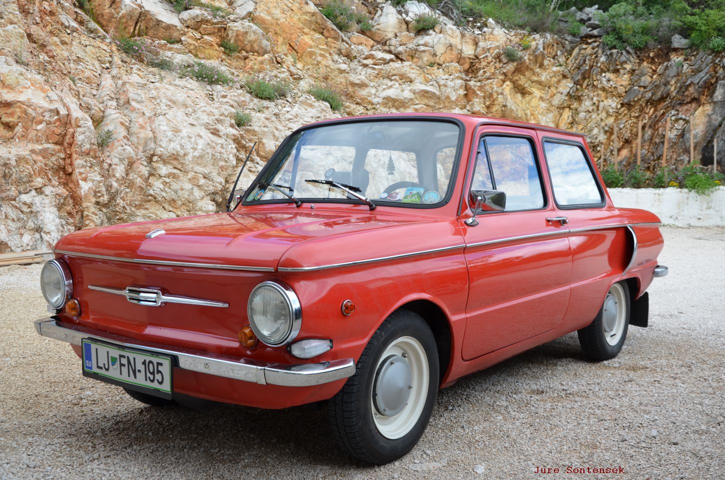

Takole je original, pol gre pa še spredaj lahko 10 cm dol.

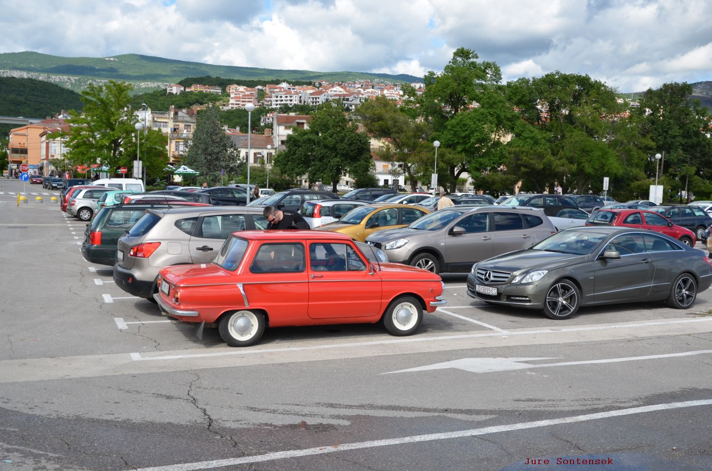

Ta je moj prejšnji, preden sem predelal - zadaj sem ga dvignil 5 cm, spredaj 10 cm dol in širil platišča 3cm.
