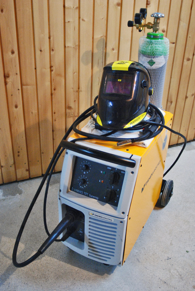

Malo z zamudo. Takole izgleda moja pridobitev.
191 Supermig, jeklenka z mešanico argona in co2, Esab maska

Post by DS71 » 09 Sep 2016, 10:06
a tole ima trifazno vtičnico? Al kaj za en priklop ima ?
Re: Mig/Mag varilni aparat
Post by papi » 09 Sep 2016, 11:04
DS71 wrote:a tole ima trifazno vtičnico? Al kaj za en priklop ima ?
Ta aparat ima kot moj, ima trofazno vtičnico z adapterjem na enofazno...
Tako da tiste bolj švoh zadeve lahko delaš na "šuko"
Če pa rabiš kej jačega pa priklopiš na tri faze (dejasnko pa uporablja samo dve faze od treh ;), če zastaviš konektor je en pin prazen... )
Post by DS71 » 09 Sep 2016, 11:38
aha..jasno zdej ,sem mislu da ima dva kabla kot včasih elektroda šwas :lol: Drgač sem vidu da piše 1x230 + 2x400 samo mi ni blo jasno
