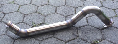

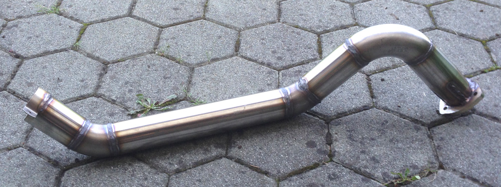

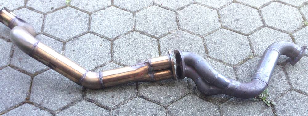

No zdaj ko so bili tako vroci dnevi sem se malo savnal v garazi ob varilnem aparatu :lol: mislim da se ni splacalo :lol: . Kdor sledi temi ve, da se mi masina pri visjih obratih ne zavrti dovolj hitro. Mnenja sem bil, da je kriv downpipe, pa sem sel in nardil novega :roll: .
tale drugi krak je povzrocal tezave
stari DP do prvega lonca
tak pa zgleda zdaj in ja dejansko se opazi razlika, sicer sem malo razocaran, ker tud turbo je ocitno premali, ampak je pa boljse za cca slabih 1000 obratov, pa tud prej prime. Pri polaganju cevi sem tokrat pazil da lepo pridem do vseh 4 ih sveck ob montiranem izpuhu, brez da si prste polomim zraven. Pa zraven vsega se dodatn efekt, da EGT sedaj pocasneje raste, tak da mogoce pa se malo tlak zdaj dvignem pa povrtam dizo na fergiju, sam pol bo pa 100% sklopka spustla :evil:

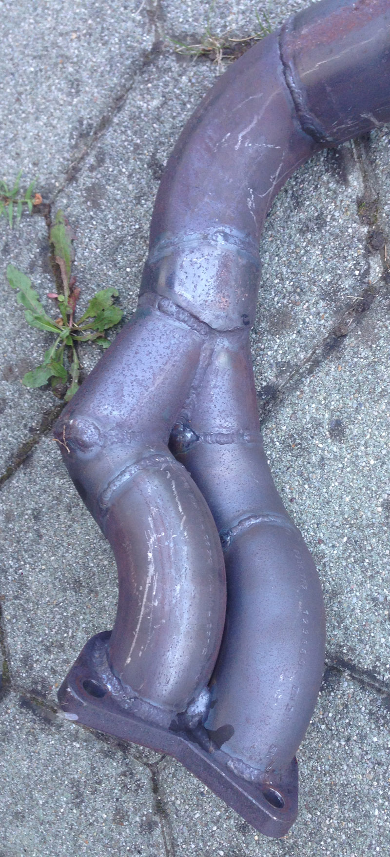

pri prirobnici sem moral malo ozit cev iz 63,5 na 58mm, zato tisti vari vzdolzno pri prirobnici (turbo ima izhod 58mm)
