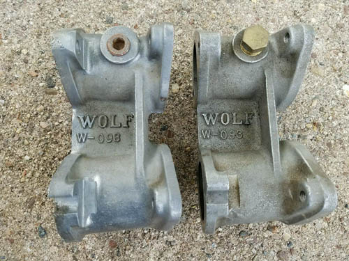

torej ti mas na weberih odprtino 40mm ? hm jaz mam solexe 40ddh pa sem meril da je na strani loputic 45 mm pa zdaj iscem ene kolekotrcke za tole zadevo...
Večji problem boš imel najti kolektorje, ki se bodo pri glavi prilegali 1.6 glavi. Ker drugače imaš stopnico v sesalnem kolektorju... Si siguren da so zares 40? Ponavadi številka pomeni premer lopute...

FR Wolf wrote: Večji problem boš imel najti kolektorje, ki se bodo pri glavi prilegali 1.6 glavi. Ker drugače imaš stopnico v sesalnem kolektorju... Si siguren da so zares 40? Ponavadi številka pomeni premer lopute...
ne en saj mam 2.0 glavo z velikimi sesalnimi ventilcki, to glede 45mm pri drosselklape pa sem tud jaz zacuden, sem tud zmeraj mislil da ce je 40ddh da je pol 40mm, mogoce pa pri solexu govorijo o venturijih ?!? V glavnem na njih pise da so 40ddh ko pa meris pri loputi pa je tocno 45mm. In sem ze narocil iz US ene sesalne z ..1.75 inch fija in glej ironijo .. :) Wolf se imenujejo, si jih ti delal ? :)

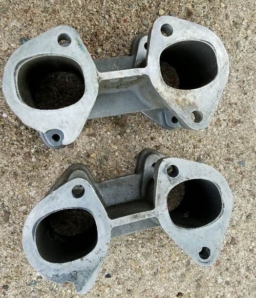

Haha, ne niso moje. Čudno je to da so 45mm, obstajajo tudi 45 DDH, lahko pa da je kdo rezkal 40 na 45 in dal notri 45mm lopute... Drugače pa tole na sliki zgleda kot dva sesalna za zyl 1in2. Zaradi odreza za vijak pri hladilnem kolenu...

Post by zegler » 24 May 2016, 09:28
ja nekdo se je ze spilal z njimi, al ap so ze bili tako narjeni ? ne vem msilim da razen zamaknjenega vijaka je ostalo enako. No na tej sliki se vidi da je luknja malenkost drugace (zbrusena). Vem pa da ne pase 1-2 in 3-4 ravno zaradi tistega adapterja za vodo in posledicno prestavljenega vijaka. Saj bi vzel kere ko so v nulo ampak cena je 300 EUR + tele pa so bli za 115 EUR (ocitno z razlogom), bomo spasali saj je alu.
