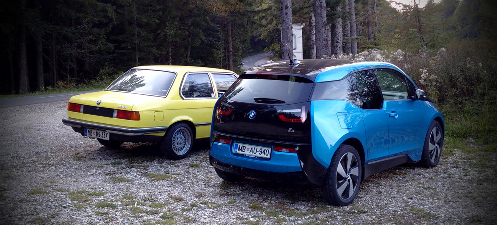

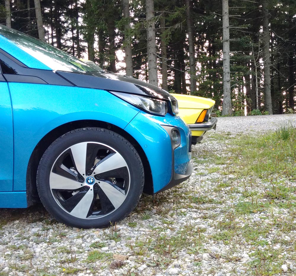

lep vikend je bil in tak malo za hec sma z kolegom naredila eno turco na areh. 'oldschool in startrek' :lol:
sem ze pozabil kak fajn se pelat z oldijem, sonce proti zahodu jaz pa v hribe z piskanjem turbine mmmmmmmmmmmm
ja e21 se ni rabil skrivat :)
