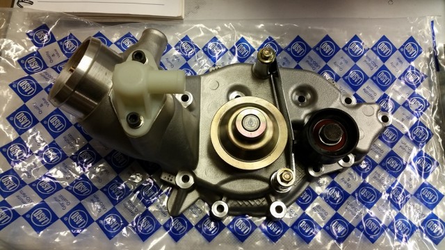

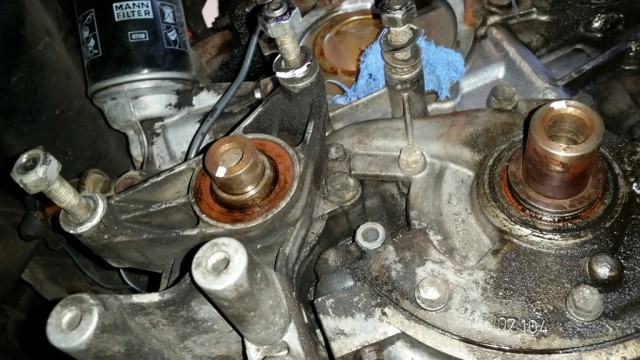

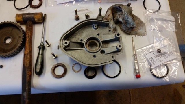

Pa odločil sem se da zamenjam vsa tesnila in semeringe na gredeh, ker sem imel že ravno vse podrto in ker je vse povsod solzilo...
Sestavil vodno pumpo...
s 'factory spec' tkanino za sedeže:

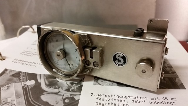

Sledil je najtežji del, torej montaža novih jermen, ki morajo biti zategnjeni po tovarniških predpisih z enim posebnim merilcem - original P9201 orodje.

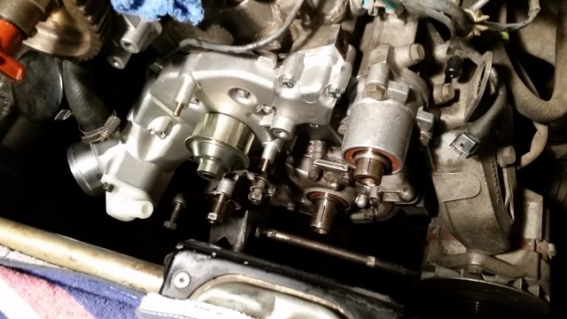

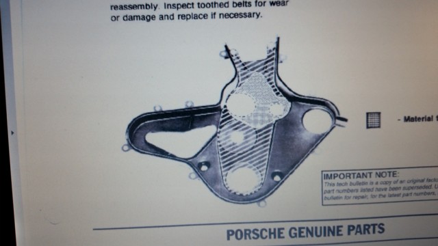

Z menjavo novejšega tipa pumpe (stari tip ni več dobavljiv) je potrebno rezat dadnji del ohišja jermen...obstaja tovarniški tehnični postopek...šalabajzerji mu jasno niso sledili...
moglo bi biti rezano takole
meni je uspelo nekako takole...sem mogel malo prilagodit, ker so nekje že preveč materiala polomili...
Se je potem zložilo skupaj vse zobnike/jermenice in pa seveda dalo motor v TDC (top dead center), po domače 'v fazo'.
pa jermen glavne gredi montiram
pomerim, nastavim, zategnem,...factory spec je 4,5 +/-0,5, za nov jermen, tako da je bilo tako čist ok...čez 3000km pa je obvezen re-check kadar se namesti nova jermena.
V nadaljevanju pa sledi še jermen izravnalnih gredi. Ta pa ni tako delikaten.
