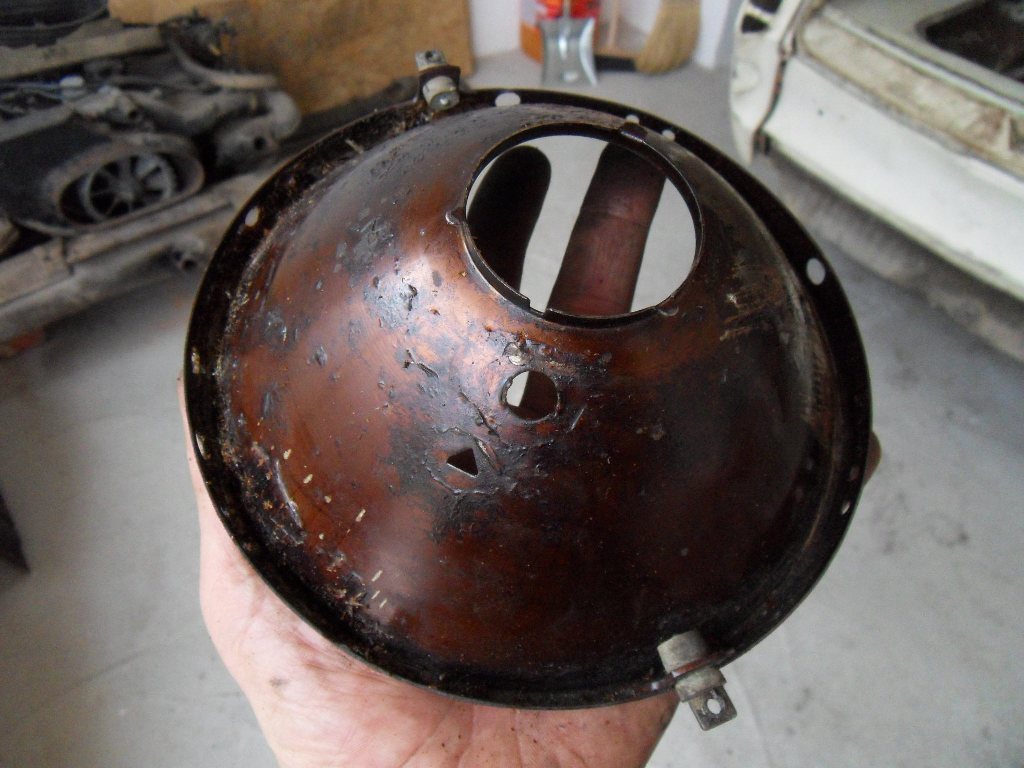

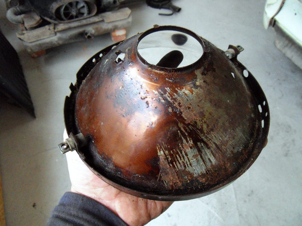

A se komu sanja kaj bi bil ta premaz na zunanji strani parabole, zgleda kot en prozoren lak... In ko tole spraskam dol, a je smiselno z zunanje strani pobarvat parabolo s kakšno toplotno odporno barvo?

A se parabole obnavlja? Al kje kupiš nove?

Post by pero27 » 14 May 2017, 20:41
Obstaja kje kak star mojster ki se še ukvarja z naparjevanjem kovin na parabole, samo jaz ne vem več za nobenga, ki bi še delal, se bo kateri drug javil z kontaktom...
Čeprav za aircooled sceno skor sigurno da dobiš nove reprodukcije, potem je pa samo vprašanje računice

Sem najdu tega mojstra, Thermoplast v Mengšu. 80€ za obe paraboli.

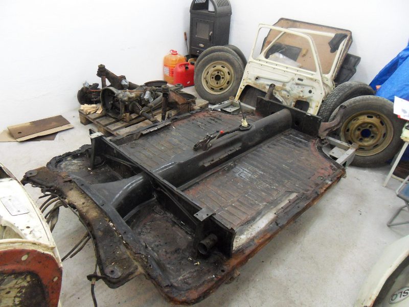

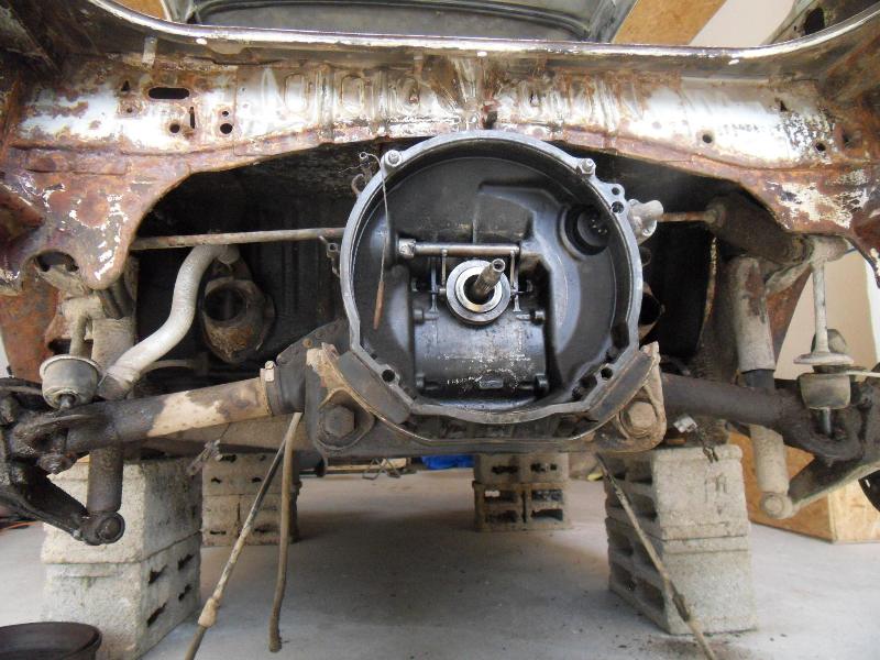

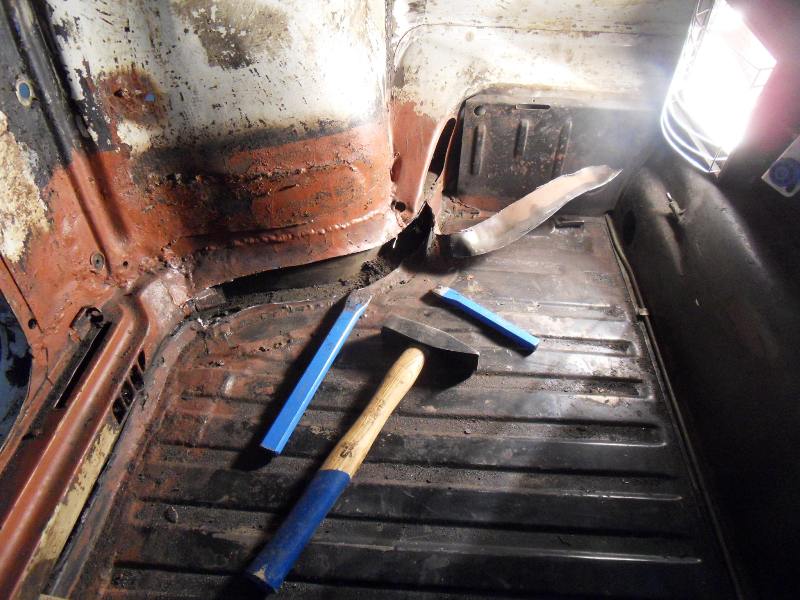

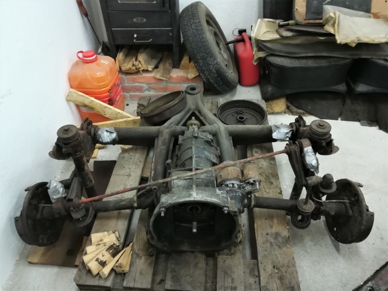

Evo, po dolgem času spet en update na projektu Variant. Skratka, nisem zabušaval, nisem bil pa tud ekspresno hiter. Počasi in z užitkom. Avto je več al manj razstavljen.
Dol je šel menjalnik...

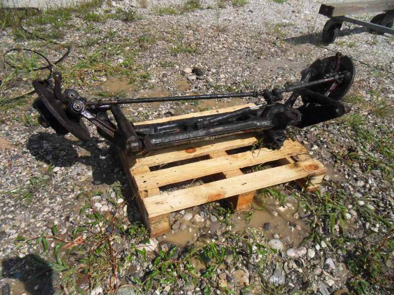

Prednja prema...

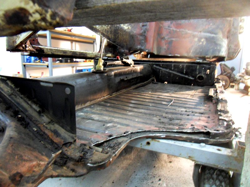

Do konca sem zdrgnil še j...n ibitol s podnov...

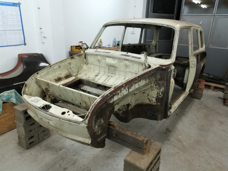

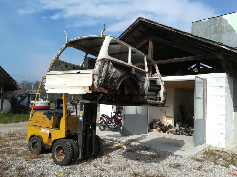

In ločil podne od karoserije...
Nema odmora dok traje obnova...
Zdej pa na vsrti kleparija in mehankarija...

Post by DS71 » 25 Nov 2017, 18:25
a je majstrom flikarjem uspelo zavariti karoserijo na šasijo? Tipična šalabajzerija raznih "mojstrov" iz osemdesetih in devedesetih
Je fajn imet viličarja pri bajti a? :)

Ja, podvozje in šasija sta bila lepo zavarjena skupej, klasična flikarija :)
Viličar je pa zakon, ne samo da ga je uporaben, tud zabavno ga je vozit, he he he...
