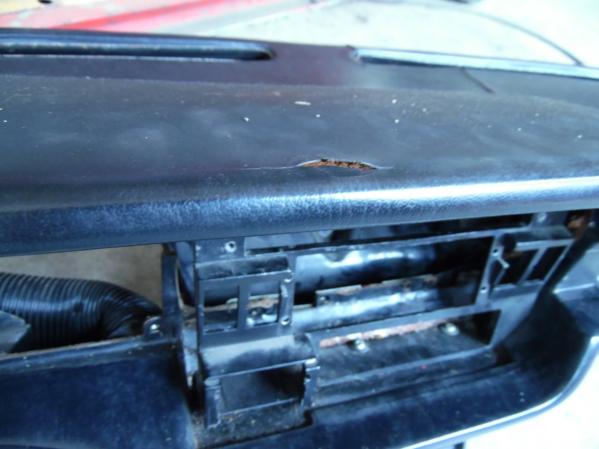

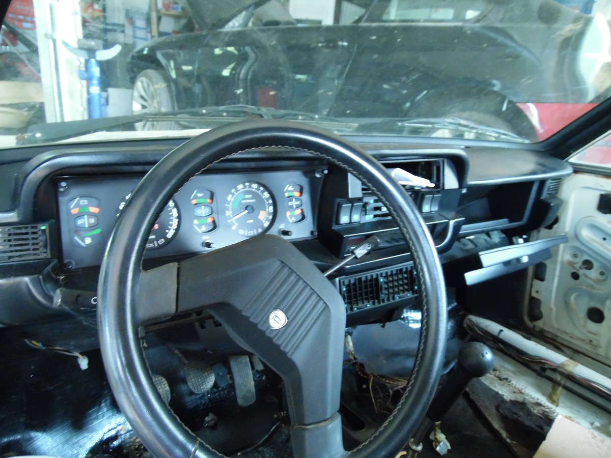

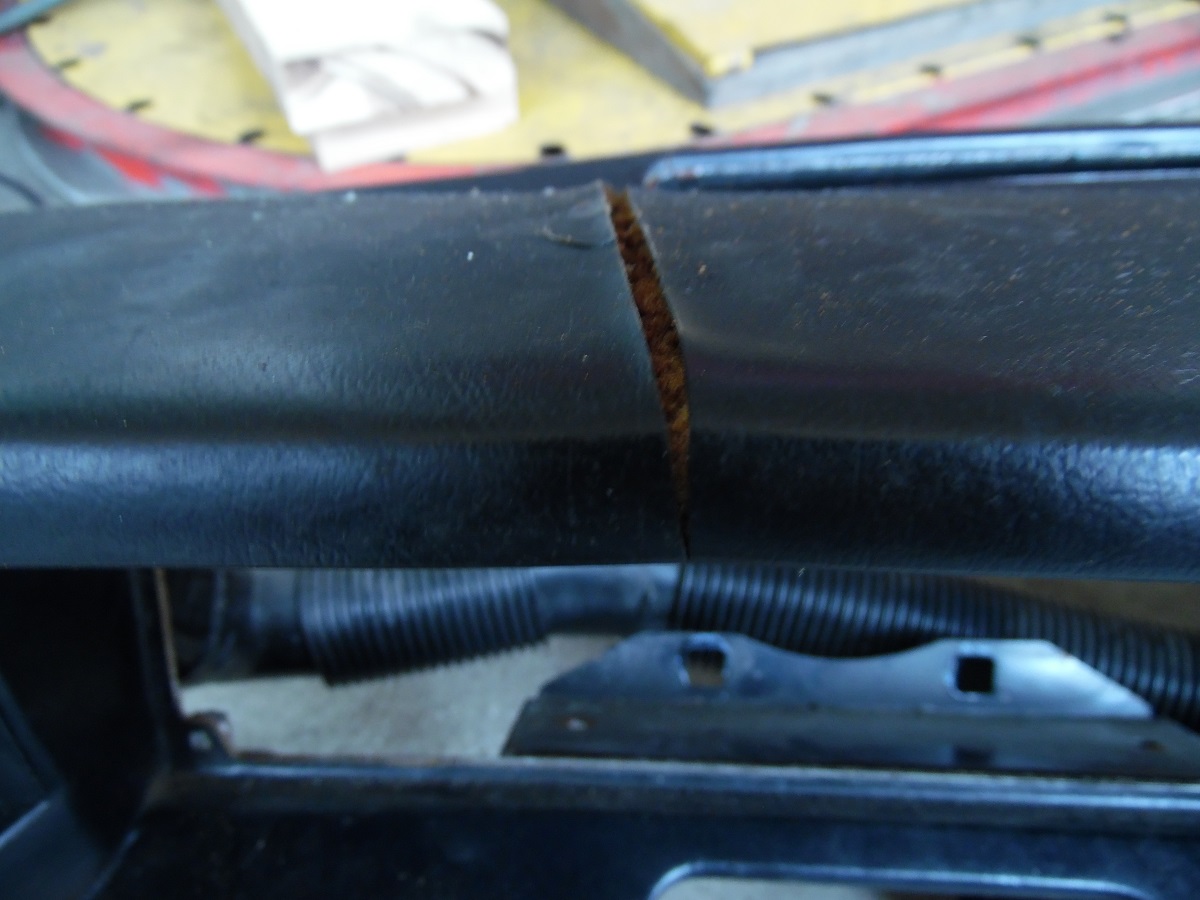

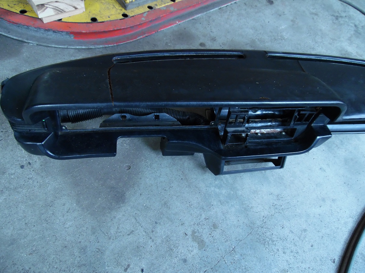

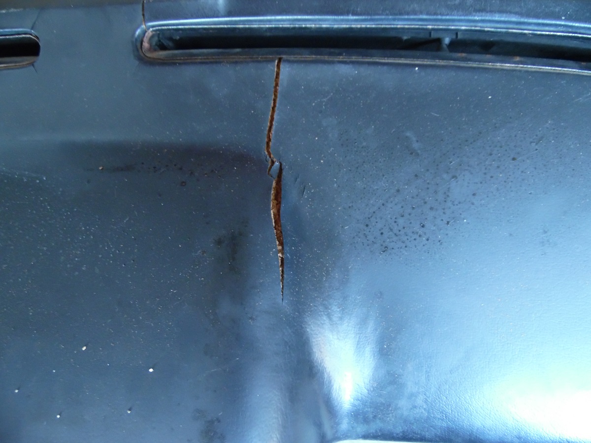

Danes sem dal ven še armaturo. Zdej pa fantje na dan s predlogi kako popravit armaturo. ;)
Hvala vam za vse informacije.
Re: Lancia Beta HPE Volumex
Post by DS71 » 24 Jun 2017, 23:31
največkrat se te razpoke zbrusi in zalije z epoksijem ..potem je najbolj logična poteza preoblečt/prelepit zadevo z novim vinilom .. mislim da se danes dobi tanek in raztegljiv vinil
Če se ne motim je karoserist 1x nekaj reševal , pa verjetno še kdo. Sem pa 1x v Karlovcu gledal eno manto in je imel preoblečeno armaturko ..zgledalo je top
Imaš pa na YT kar nekaj videov na to temo ..malo prečekiraj

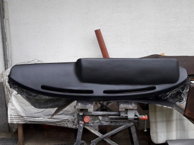

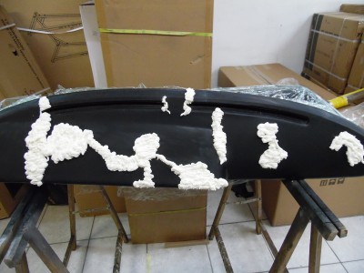

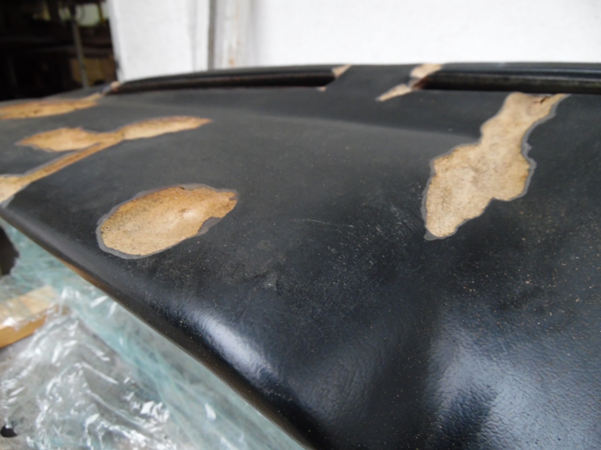

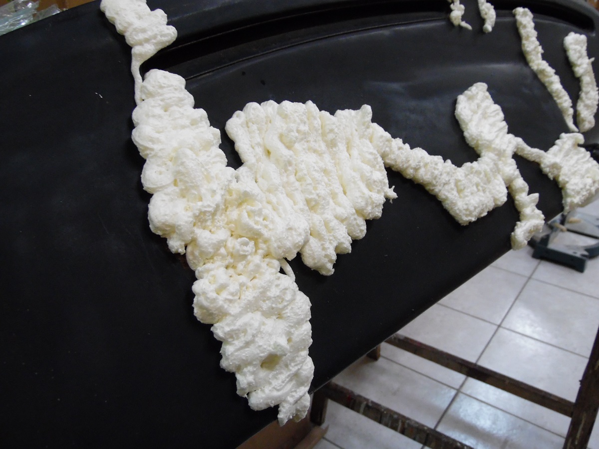

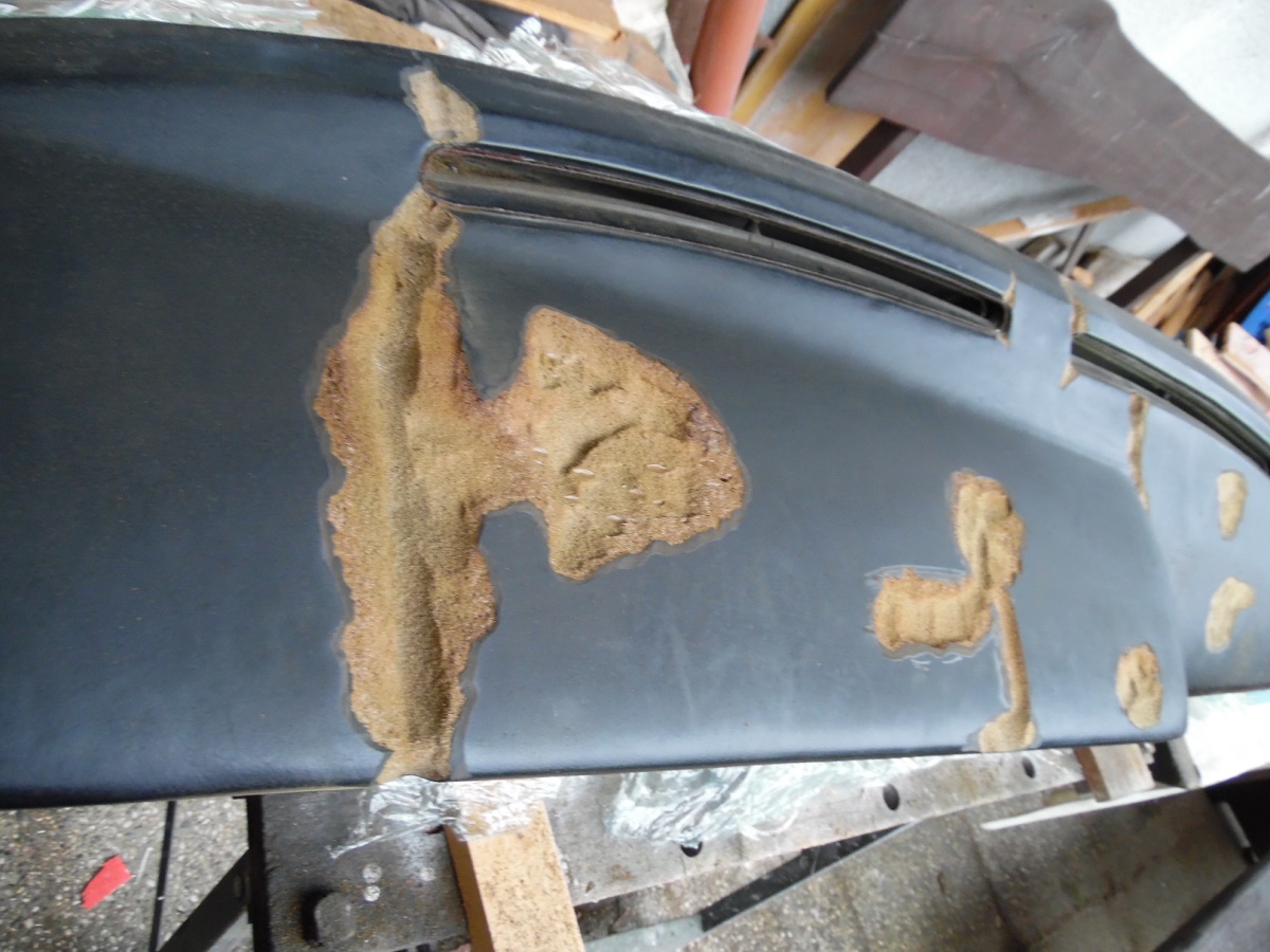

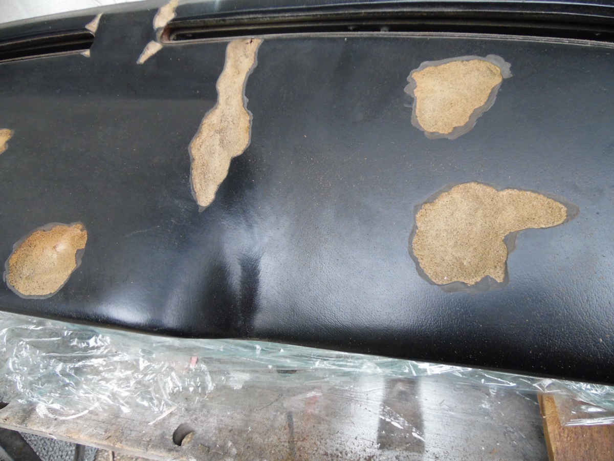

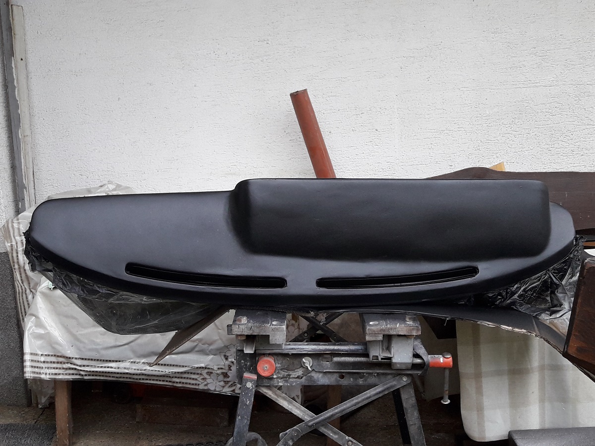

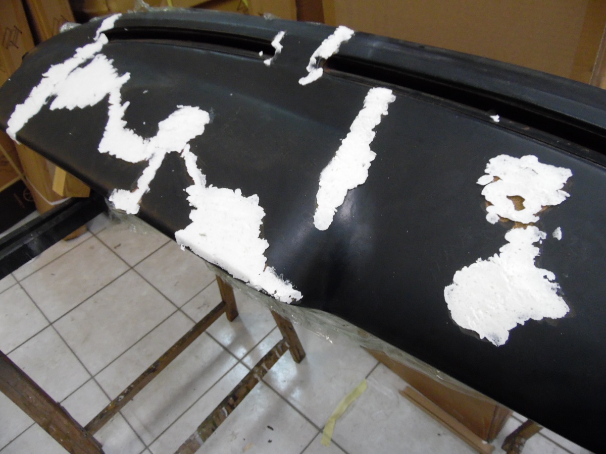

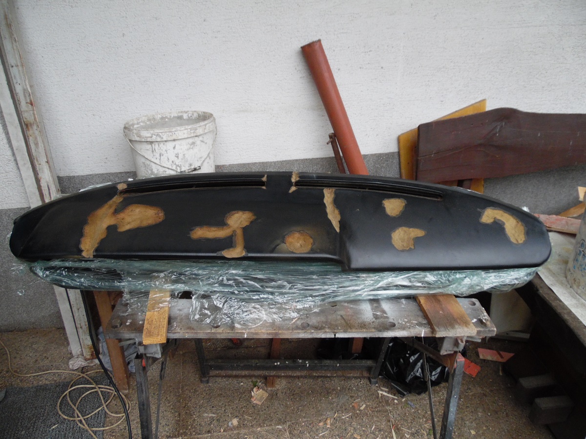

Po daljšem razmišljanju kako bi rešil razpadajočo armaturko sem se odločil da bom šel v to smer...... kako in koliko časa bo zdržala pa žal ne vem. ;)
Tako je izgledala armaturka o sem jo dal ven iz Bete.
Nato sem vzel v roke električni vrtalnik, kjer sem odbrusil tam kjer so bile razpoke del vinila in pene.

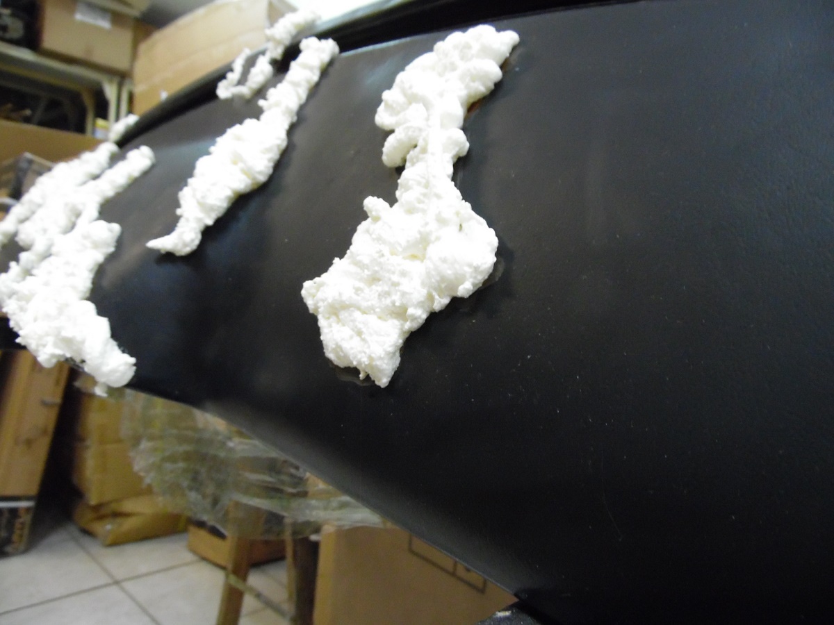

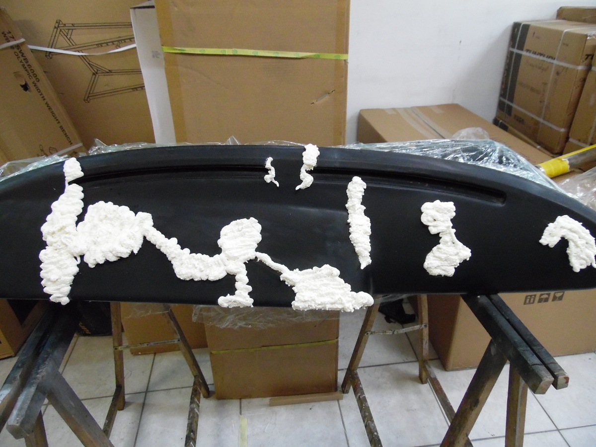

Uporabil poliuretansko peno - pur peno in počakal 1 dan.
Jo obrezal in zbrusil.

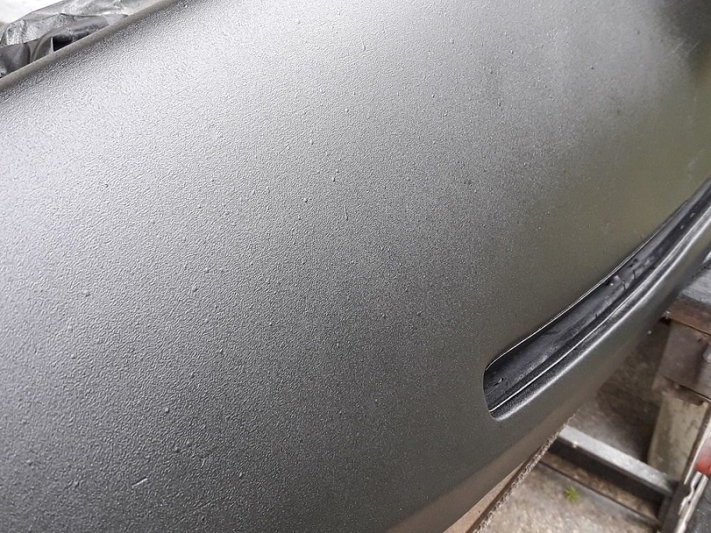

Kasneje pokital in prebarval z teksturnim sprejem. Ker mi je zmanjkalo spreja mi manjkata še dva dodatna nanosa, katera bom naredil v naslednjem tednu. Ni popolno je pa dosti bolje kot je bilo prej. ;)
TOMZY
Posts: 143
Joined: 03 Jun 2014, 21:29
Avtomobil: LANCIA BETA SPYDER
Post by TOMZY » 03 Oct 2017, 19:37
Prej-med- in potem.

Kua, tolk dobr zgleda ta teksturni sprej al kaj?! :shock:
Katerga si pa uporabil?
TOMZY
Posts: 143
Post by TOMZY » 03 Oct 2017, 20:31
pero27 wrote:Kua, tolk dobr zgleda ta teksturni sprej al kaj?! :shock:
http://www.at-team.si/p-2248-plaz-tex-s ... barva.aspx
V pomoč če bi kdo rabil.
The black spray for restoring original surface finishes with plastics repairs
Diverse products are available to efficiently restore damages and defects with plastic repair. However, the problem with structured finishes in exposed areas is that they are much smoother in the repaired areas after the repair has been made. This is a drawback especially for repairs in the passenger compartment but also on plastic bumpers and interferes with the entire aesthetic looks. The upset look can be restored again with Plaz Tex Black by returning the original finish to the repaired areas. Plastic repair is thus given a final appealing finish, satisfying customers even more.
The benefits of Plaz Tex Black at a glance
restores the original structure
ideal for dashboard instruments and plastic bumpers
produces a coarser surface structure
quick drying, superior opacity
compatible with all common paint systems
Repairing plastic and restoring the OEM finish
Plaz Tex Black spray is suitable for most plastics and restores the original OEM finish of many brands and models. Repairs on plastic are often necessary in the cockpit or on bumpers, but the repaired areas remain smooth afterwards and do not match the finish of the surrounding area. Plaz Tex Black first lets you repair the plastic as usually and can then be restored to its coarser finish. The product is economic in its use, features superb opacity and dries quickly. It is ideal for quick vehicle treatment in repair shops, car detailing outfits and maintenance projects. Plaz Tex Black in black colour lets you achieve a perfect finish.
Application notes for Plaz Tex Black
Clean the areas to be treated thoroughly following the plastic repair and allow them to dry. Mask off the area around the repair spot if necessary. Now shake the Plaz Tex Black can and spray the product from a distance of 50-55 cm in thin coats. Allow the individual coats to each dry for roughly 5 minutes. Repeat the procedure 3-4 times until the desired finish has been achieved. Finishes with different coarseness are obtained by varying the spraying distance. Hold the can upside down after use and spray it empty.
