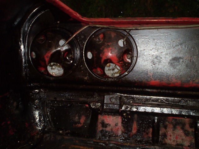

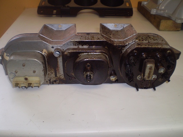

a ta "umazanih" slik pa nimaš nič ..zgleda kot da se je to vse samo nardilo
Re: OPEL MANTA-A
Umazanih slik pa res nimam, sem pa porabil ene 30 lit bencina in nafte da sem vse spucal, naj bol sem pa šizo ko sem pucal ibitol dol iz karosrije.Kdo je to delo je bil pravi car, še pod armaturko in po šipah je bilo vse namazano.Drugače imam pa veliko slik,jih naložim ko bo več časa.

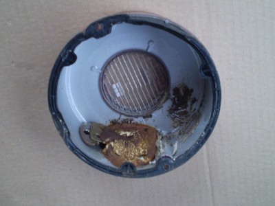

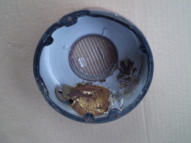

ANEGDOTA; Lastnik moje mante je bil starejši možakar(pokojni), avto pa sem kupil od nekoga iz iste vasi, ki je imel majhen avtoodpad.
Pri predaji avta mi je dejal , da so samo eni ključi avtomobila.OK. nema panike sem mu odgovoril.
Kasneje ko demontiram vozilo pa najdem rezervne ključe.Bili so zalepljeni z gumi kitom na notranji strani stekla zadje luči.
Pametno; če jih izgubiš,odviješ dva vijaka in se odpelješ.

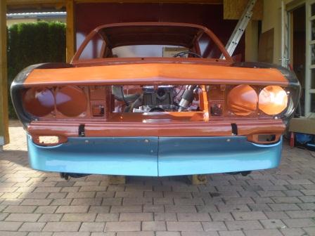

Eto, po kratki pavzi se spet javljam, vendar nisem počival.Danes sem hotel naložit par slikic, pa ugotovim, da jih nimam več na aparatu-krivca še iščem.Prejšni teden sem avto spravil na zimsko spanje v prijateljevo garažo, tako da slikice kdaj drugič.
No avto sem spravil na kolesa, namestil blatnike in desna vrata, ki so od askone(potrebna predelava).Sedaj se zajebavam z levimi, katera delam iz treh različnih.Namestil sem tudi sprednji spojler orginal GT/E,katerega je že težko dobit, sploh v solidnem stanju.To je edina slika, ki vam jo lahko pokažem.

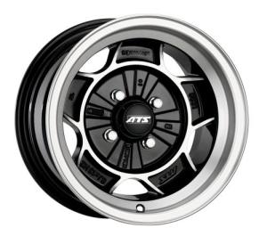

Sedaj sem pred nakupom platišč in bi kakšen nasvet prišel prav.Odločam se med ATS 8x13 ET1 in 7x13 ET20.

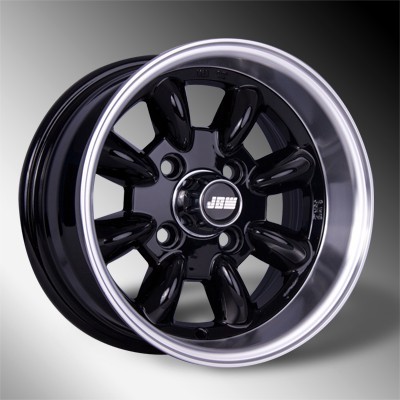

Problem je da 8 jodne zadaj štrlijo čez blatnike, spredaj pa se pri zavijanju naslanjajo na sp,vezno.Širjenje blatnikov in predelave mi ne dišijo, ker bi rad ohranil avto v orginalu.7 jodne pa ne povdarijo roba felne.Obstaja tretja obcija: angleška verzija 7x13 ET -7 ,kjer ni predelav in po mojih izračunih in slikah ne štrlijo čez blatnik.
