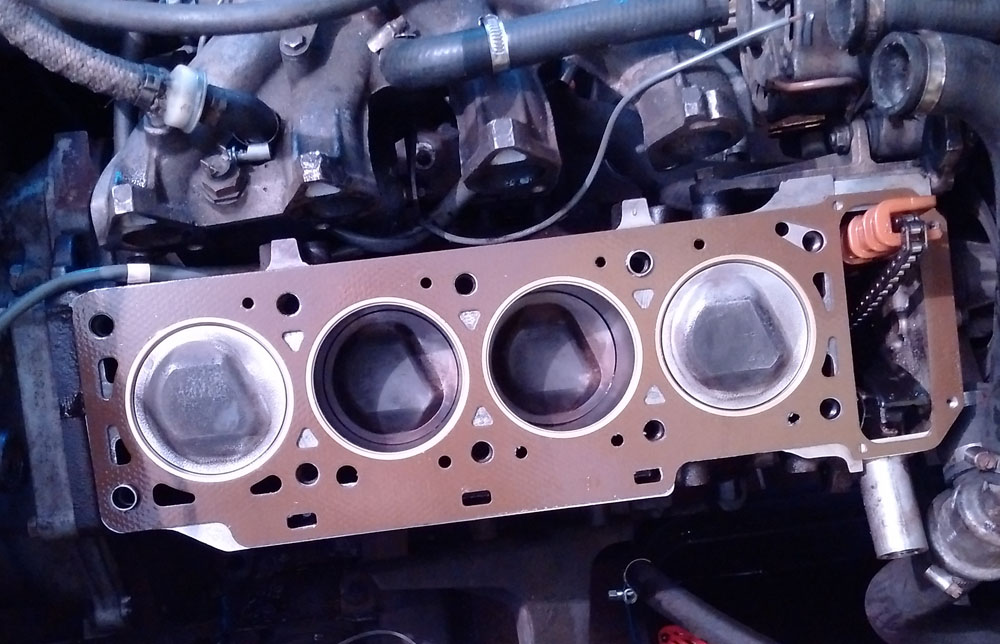

goetze je zmagal, rahlo testirano in spila ... kak je pravilni postopek na M10 zategovanja glave ? jaz sem nardil takole.. nekje prebral.. ampak glede na dogodek z prejsno dihtungo sem malo skepticn ...
1 vse na 40 Nm
2 vse na 60 Nm
3 pocakal pol urce
4 vse na 85Nm
5 ogret masino in se vse vijake zategnil se za 30 stopinj
in pa po prvem zagonu opazil da mi v fergija benz tece od vsepovsod :) hja hladilno sredstvo je zaslo med tesnilo in ga benz ni izpodrinil, sem moral razstavit in pocistit, zdaj dela spet kot mora...

popolnoma zagovarjam ta pogled, ampak jaz sem moral to nardit kar sem nardil :) pa cetudi bi zdrzalo samo 10 min, bomo vidli kaj bo zdaj z to dihtungo, pricakujem da bi zdrzala vsaj 1 bar ... bomo vidli .. POCASIIIII - pac testiram stock internals od M10
ko bo pa to pihnlo, pol pa se zmeraj obstaja COMETIC, pol pa upam da bo postal kolbenbrener ne pa dichtungspuster :)

no pa je sprobano z novo dihtungo, zaenkrat se drzi ... treba malo boost dvignit.
