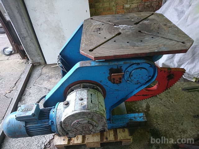

Var je samo po zunanjem obodu in se od znotraj vidi samo reža, ki jo zakitaš. Var se ne brusi. Jaz sem označu pikotu , ko mi jih delal kje jih zreže- kak cm in pol od roba dako, da var služi tudi kot neke vrste safety bead, ki sicer ne rabi ker je itak zračnica notri. Lahko bi sicer potegnu še en var tudi od znotraj in ga odbrusu samo ne vidim potrebe- je dvolj močno tudi tako. Vari se pa z avtomatom. Piko je imel stružnično glavo, ki jo vrti motor z reduktorjem. Hitrost je nastavljiva z frekvenčnikom. Ti samo prisloniš pištolo oziroma ti jo drži roka. ko pogruntaš parametre so vari so narjeni kot z robotom. Enakomerni in ponovljivi. ta isti setup je od pikota kupu forgoten in sedaj od njega ta nov (pikotov kolega), ki je tudi iz žiri ( kolkor mi je znano). Če kdo temu postopku ne zaupa pač naj ne fura širjenih pleharc. Jaz poleg kupa ostalih jih brez problemov.

Jst imam glih kontra, var je z notranje strani, zunaj se vidi samo režeeugene wrote:Var je samo po zunanjem obodu in se od znotraj vidi samo reža, ki jo zakitaš. Var se ne brusi. Jaz sem označu pikotu , ko mi jih delal kje jih zreže- kak cm in pol od roba dako, da var služi tudi kot neke vrste safety bead, ki sicer ne rabi ker je itak zračnica notri. Lahko bi sicer potegnu še en var tudi od znotraj in ga odbrusu samo ne vidim potrebe- je dvolj močno tudi tako. Vari se pa z avtomatom. Piko je imel stružnično glavo, ki jo vrti motor z reduktorjem. Hitrost je nastavljiva z frekvenčnikom. Ti samo prisloniš pištolo oziroma ti jo drži roka. ko pogruntaš parametre so vari so narjeni kot z robotom. Enakomerni in ponovljivi. ta isti setup je od pikota kupu forgoten in sedaj od njega ta nov (pikotov kolega), ki je tudi iz žiri ( kolkor mi je znano). Če kdo temu postopku ne zaupa pač naj ne fura širjenih pleharc. Jaz poleg kupa ostalih jih brez problemov.
PS: glede tesnenja, jaz sem namazal z unim hudim silikonom za visoko temperaturo (ker je bolj kvaliteten..)
in drži že 8 let BP!

Jest nisem nic mazal, v dobrem letu mislim da nisem vec kot 3x dofilal tlaka. Siril mi jih je za 1.5". Tale pikotov sistem sirjenja je top, narjeno kot se zagre, samo tist ki to dela si more vzet cas pa bit natancen in je izdelek res na nivoju. Postopek je pa ze eugene opisal.

Isto imaš samo nisi razumu kako sem napisal. po zunanji strani oboda sem mislu- to je znotraj gume.papi wrote:

Da te malo popravim: Verjetno si imel v mislih vrtljivo varilno mizo. Med avtomatom in vrtljivo varilno mizo je kar precejšnja razlika.eugene wrote:... Vari se pa z avtomatom. Piko je imel stružnično glavo, ki jo vrti motor z reduktorjem. Hitrost je nastavljiva z frekvenčnikom. Ti samo prisloniš pištolo oziroma ti jo drži roka. ko pogruntaš parametre so vari so narjeni kot z robotom. Enakomerni in ponovljivi...

Ja si malo čudno napisaleugene wrote:Isto imaš samo nisi razumu kako sem napisal. po zunanji strani oboda sem mislu- to je znotraj gume.papi wrote:
