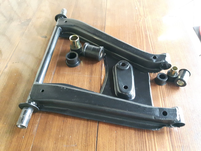

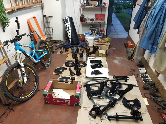

No počasi se sestavlja tudi podvozje.

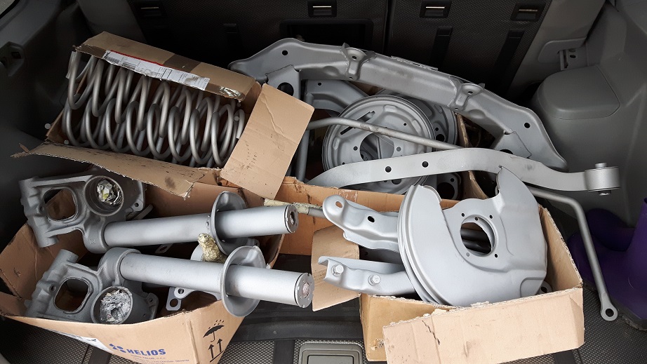

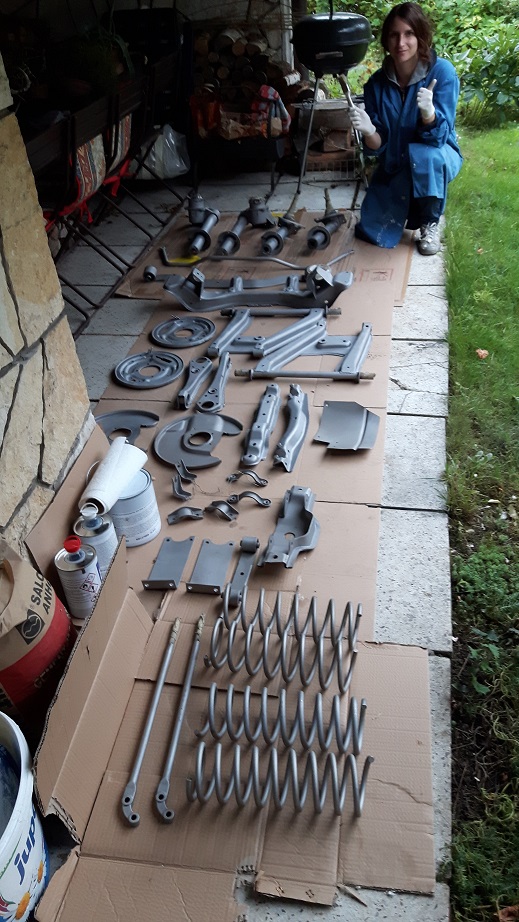

Speskano...
Strokovna pomoč pri barvanju (1. sloj kar s čopičem in Epolor HB epoksi) ;)
Potem pa še s pištolo Rezistol 2K PUR - črna

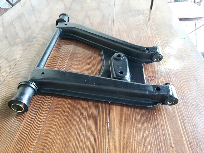

Poliuretanske puše all around 8-)
Zadnje roke - notranji vijaki so M22, zunanji pa M16...se mi zdi, da so Japanezerji tule mal pretiravali :lol:

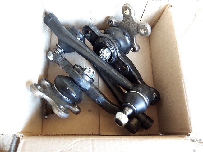

Novi končniki pa so tudi že pripravljeni...
Manjka mi še par malenkosti, pa bom imel podvozje ready. Za amortizerje sem se odločil, da jih bom v prvi fazi dal samo obnovit, potem pa mogoče kdaj upgrade na coiloverje... :D
LP!
