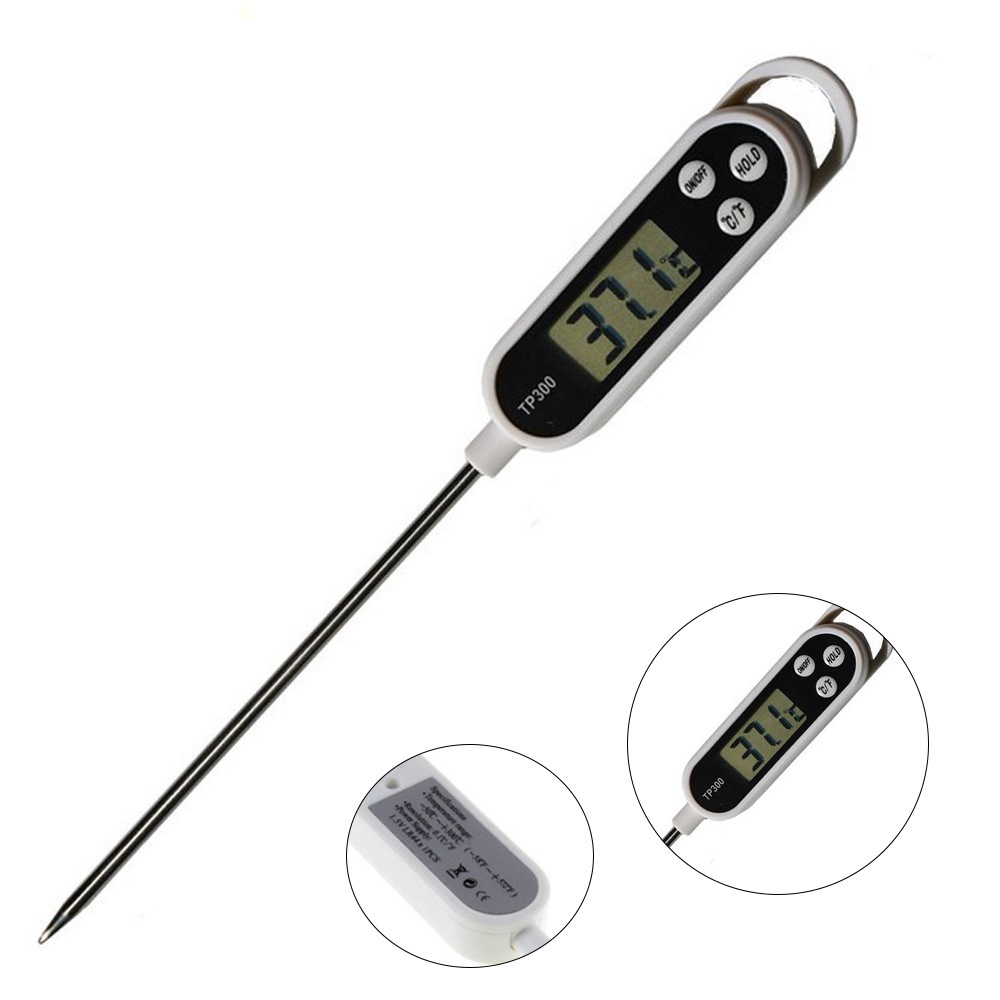

Re: Opel Kadett 1976
Če sumiš da te heca števček....
Je najlažje, da segreješ avto brez čepa na hladilniku in preverjaš
temperaturo na vrhu hladilnika z kuhinjskim termometrom....
Unim ki ga recimo zapičiš v meso...
Jst sm ga kupu leto nazaj in res ful pride prav.
Vroča voda pride iz motorja vn zgornji del hladilnika in v kolikor ti dela termostat ok
boš tako naredu kr natančno meritev
Hudiča pa lih v nedeljo sem, v neki švedski trgovini s pohištvom, kupil termometer za meso. In to takega ki ima sondo na gibljivi žički, ki bi jo lahko v hladilnik porinil skozi oddušno luknjo.
Sm majstr da nism na to pomislil a
