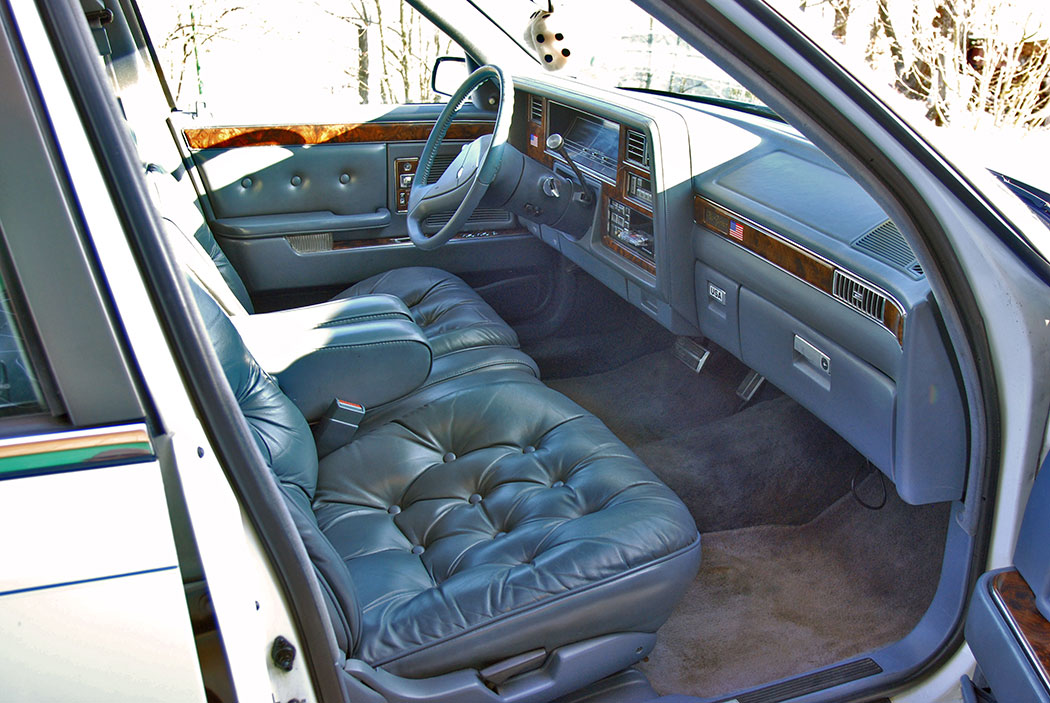

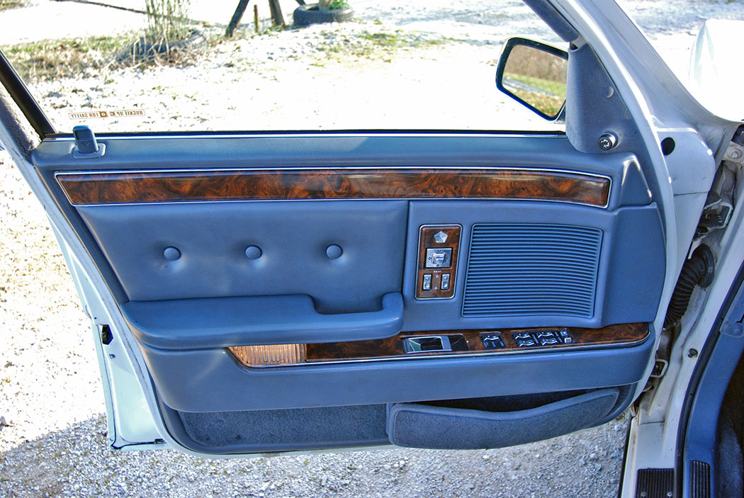

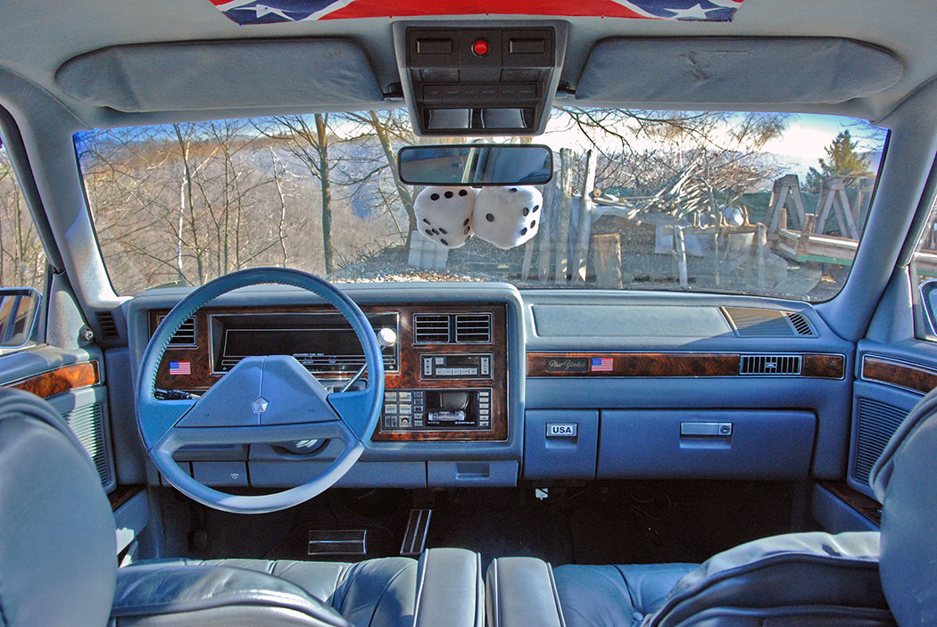

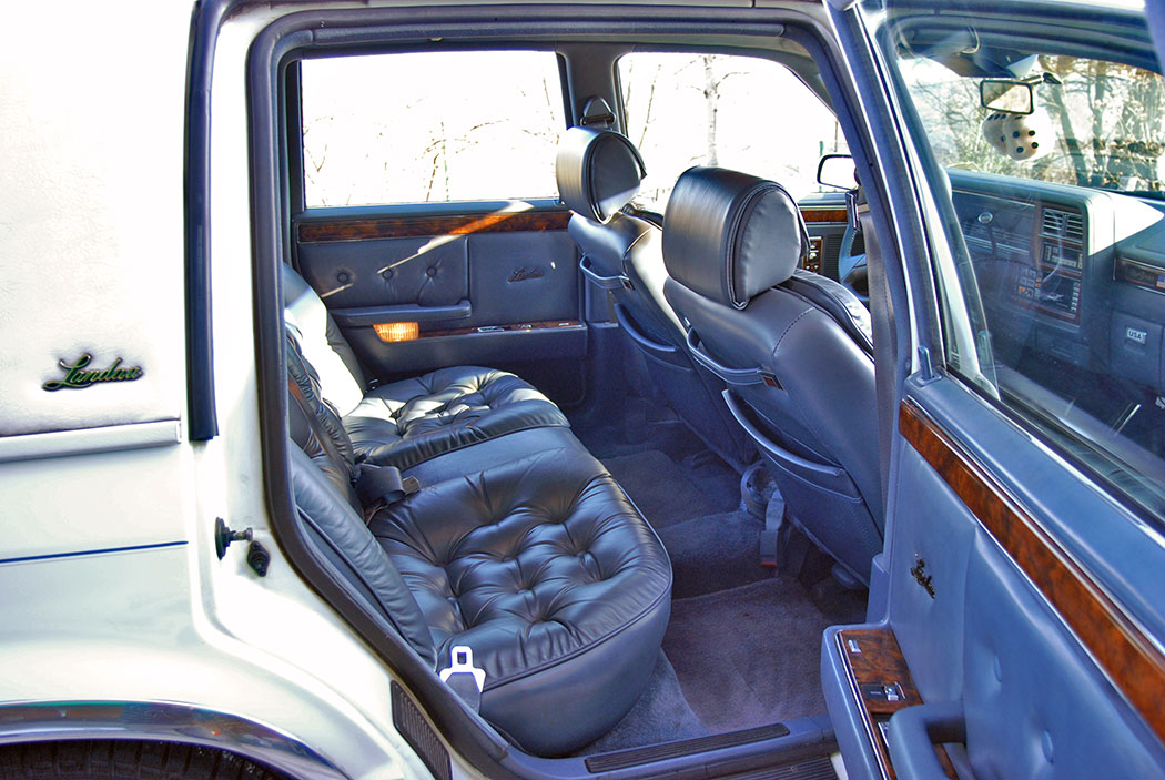

Ker smo že preveč zašli s temi gumami... raje še nekaj fotografij notranjosti.

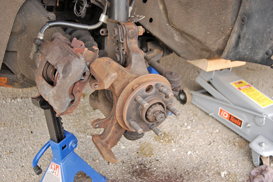

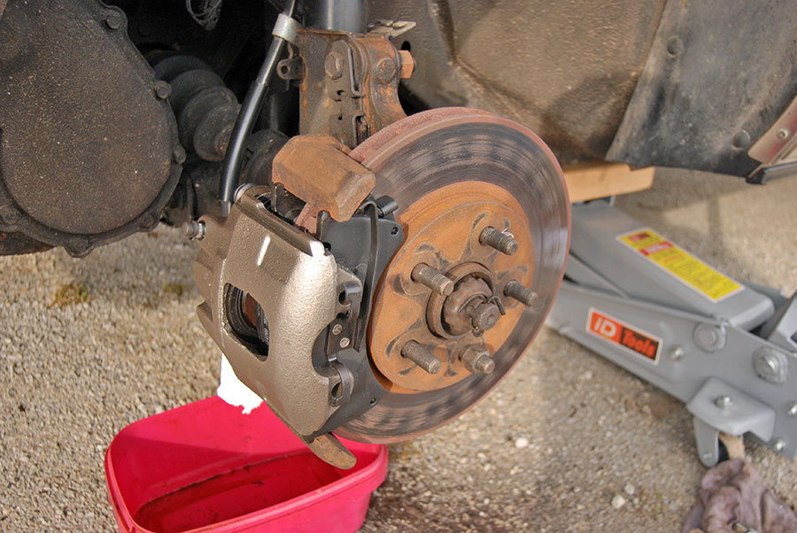

Konec decembra 2014 mi je spredaj začela blokirati ena od zavornih čeljusti. Naročil dve novi obnovljeni čeljusti in nove ploščice.

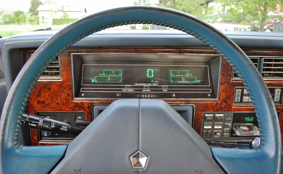

Pri 200k km je steveč šel na 0. Milje pa še naprej šteje tako kot je treba.

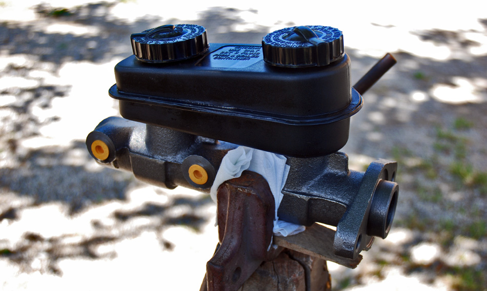

Junij 2015. Stopalka za zavore mi je lezla v poden. Ker nikjer na zavornem sistemu nisem našel znakov puščanja sem kupil nov obnovljen glavni zavorni cilinder.

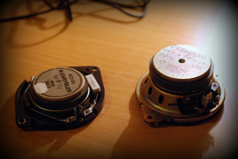

Odstranil oba nedelujoča visokotonca iz armaturne plošče. Našel nadomestne. Donator je bil Chrysler Stratus.
Za zvočnike iz Stratusa bi potreboval kretnico... tako zaenkrat vse skupaj čaka na polici. Opcija je tudi obnoviti originalne visokotonce. Vendar na Allpar strani pravijo, da se ponavadi na dotičnih visokotoncih ne obnese.
Levo prvotni visokotonev, desno visokotonec iz Stratusa.

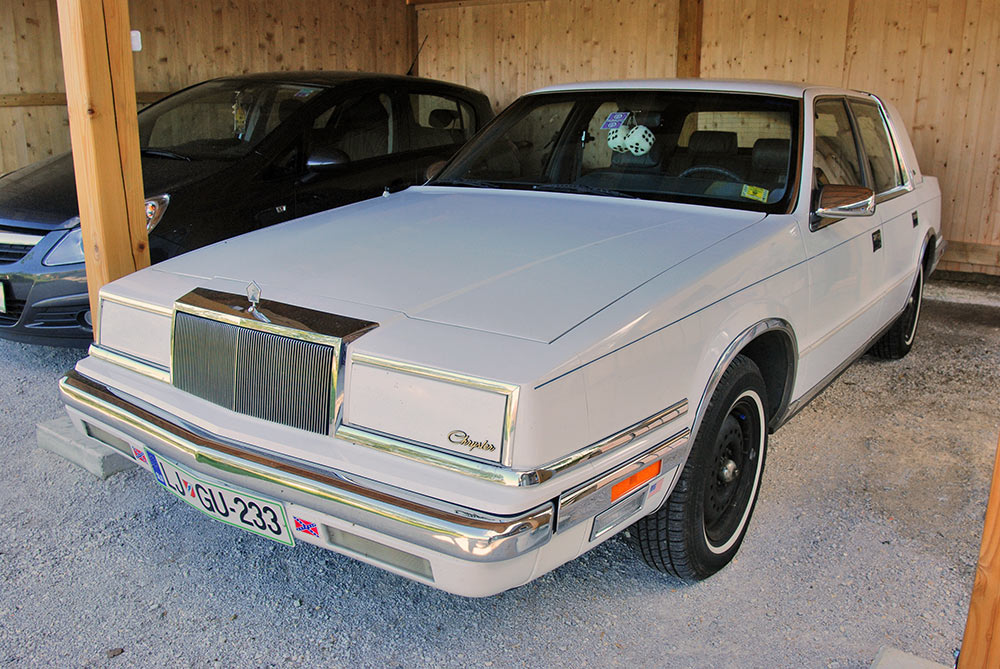

Da nadaljujem...

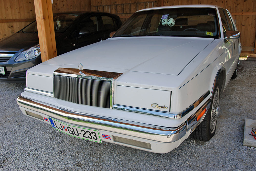

Včasih mi je malo žal, da sem odstranil kustom krom "trepalnice" okoli pokrovov sprednjih luči.
Tako je izgledalo.
Tako je izgledalo.
Tako je pa sedaj.
Tako je pa sedaj.

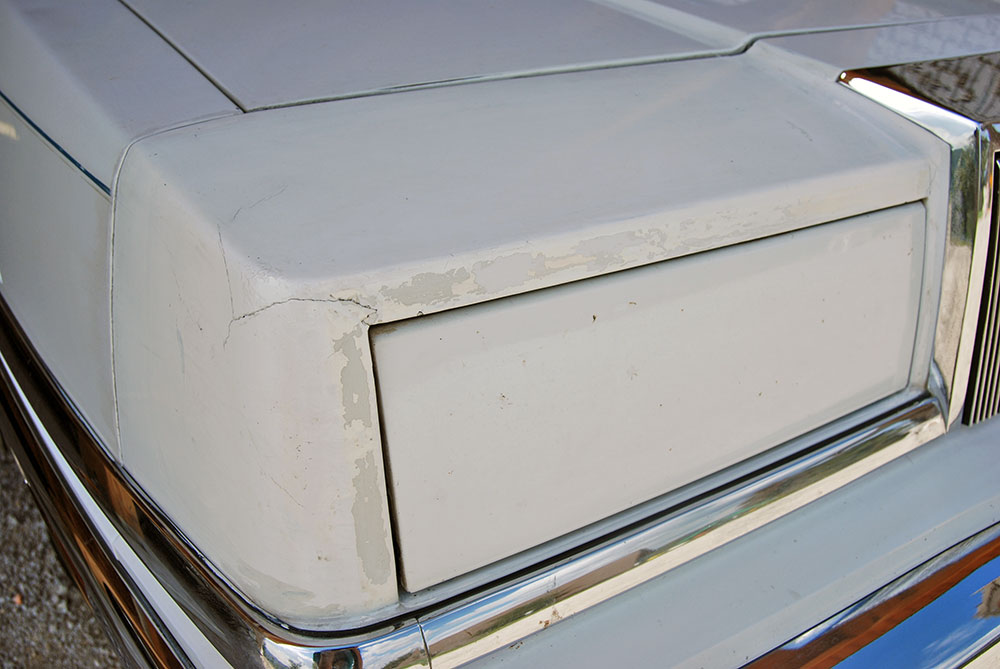

Na blizu izgleda bolj grdo. Pa še stara poškodba in slaba sanacija. Za povrh pa še manjkajoči pinstripe črti...

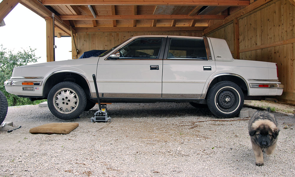

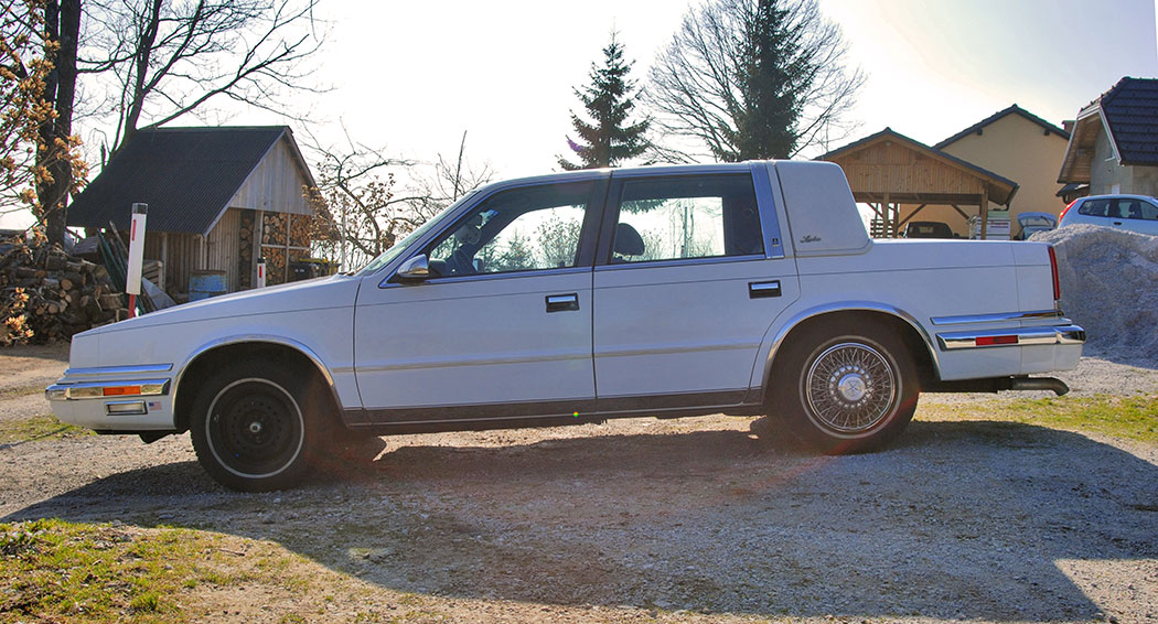

Razmišljal sem, da bi iz jeklenih 14" felten prešel na 15" feltne od LeBarona. Samo zelo nerad se odpovem pnevmatikam z belo obrobo. Bo treba en nov komplet iz USA pripeljat. Če ne bo šlo drugače bom pač montiral 205/65R15. Feltne od LeBarona bi v tem primeru najverjetneje prebarval na mat črno. Zanima me kako bi izgledala mat bela različica....?
Proba.
Proba.

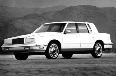

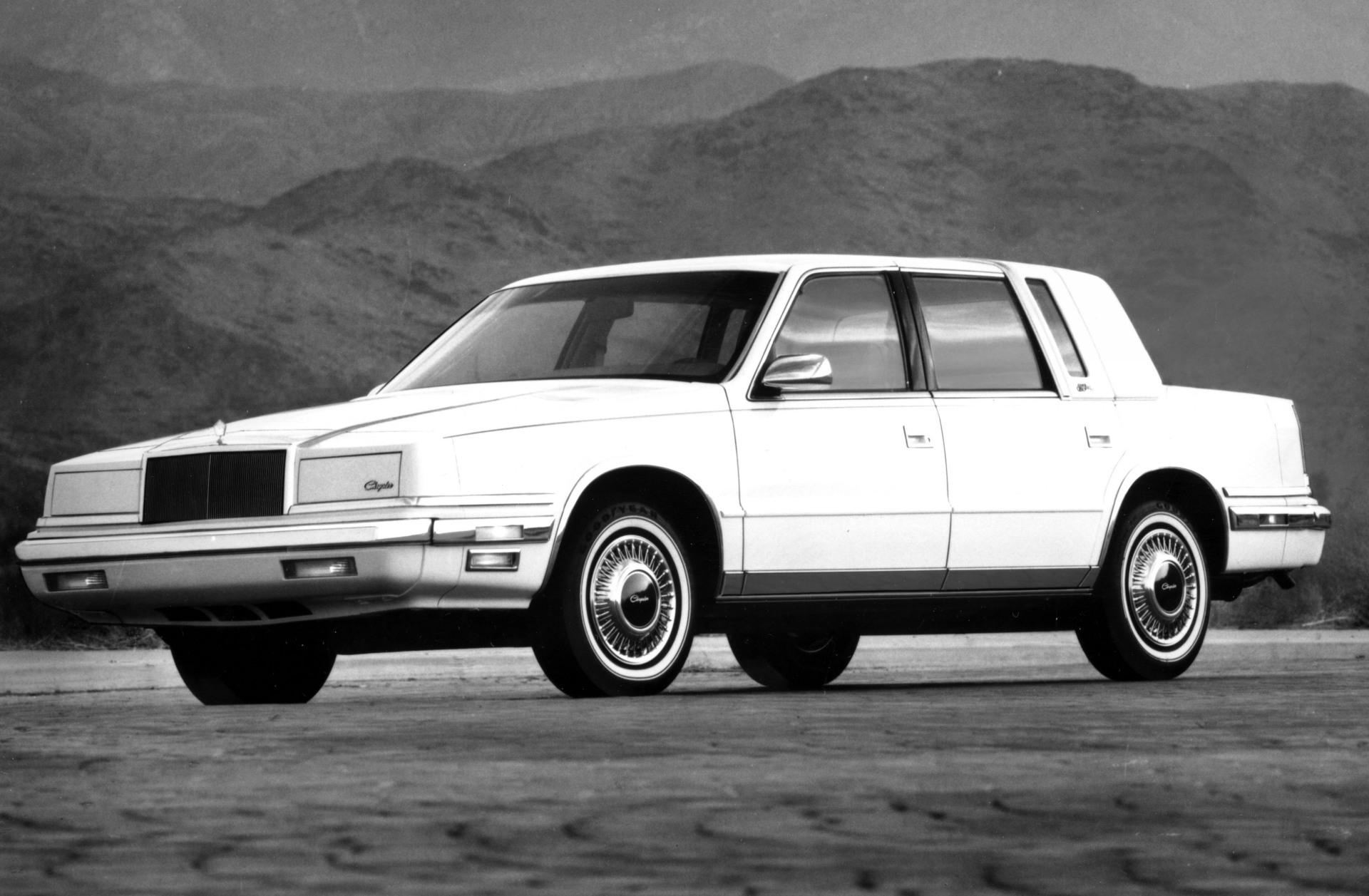

NY je iz tovarne prihajal opremljen z Goodyear pnevmatikami z dvojno belo črto(na tanka in ena debelejša).

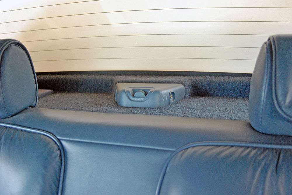

Ena od opcij opreme. Potniki zadaj imajo na voljo dva priklopa za slušalke s potencijometrom. Čeprav morajo še vedno poslušati tisto kar prihaja iz zvočnikov. Se pa v primeru priklopa slušalk, zadnji zvočniki izklopijo. Ob nakupu so dodali tudi slušalke.

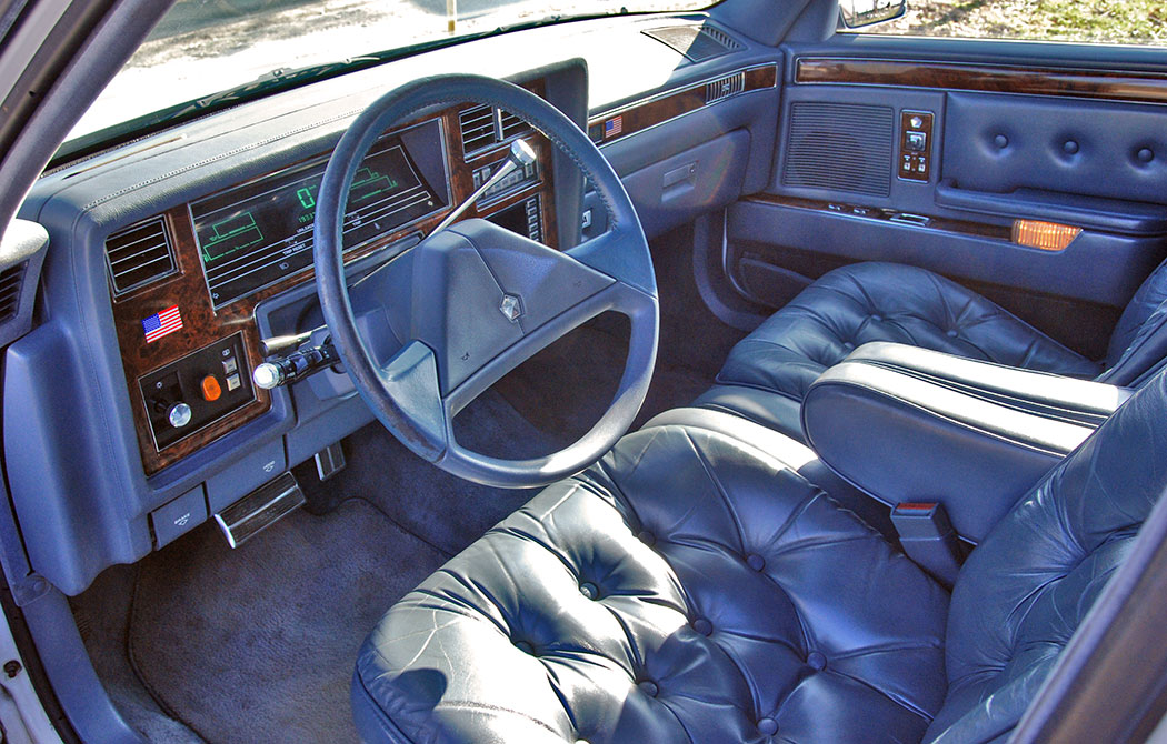

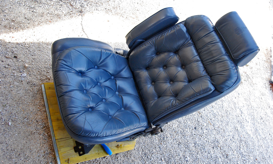

Desna stran sedalnega dela voznikovega sedeža je bila posedena. Tapetnik je ta del dopolni z novo peno. Sploh ni slabo, ni pa še čisto 100%. So pa tej fotoelji dokaj specifični in ni enostavno to rihtati. Večini se tako nebi zdelo nič posedeno.
Jaz sem pa kar razvajen od foteljen iz US avtomobilov in sem že kar preveč zahteven glede tega.

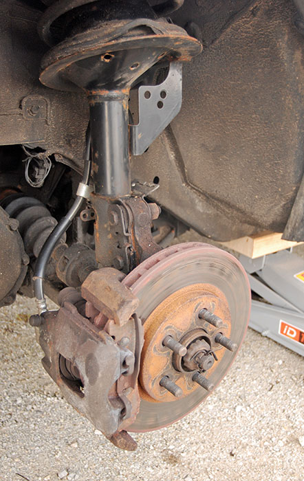

Naslednjič pa nadaljujem z šraufanjem sprednjega vzmetenja.
