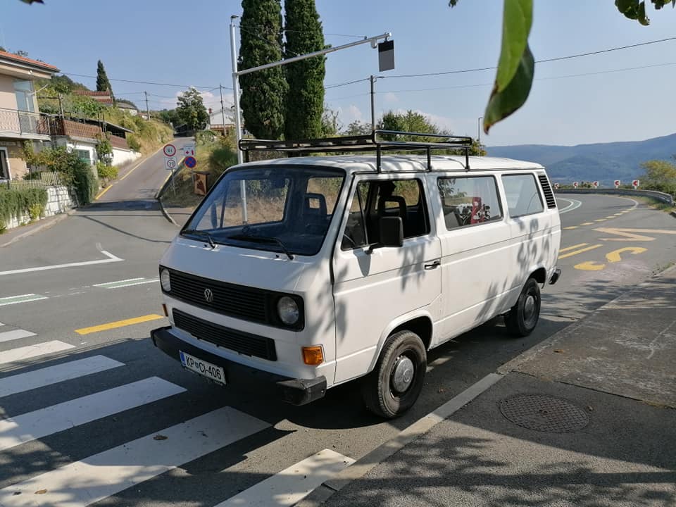

Skozi poletje je mašina pridno služila :P
Predvsem za vsakodnevna opravila, pa tudi nekaj lutanja :D
V zadnjih dveh tednih pa se je spet začelo dogajat ;)

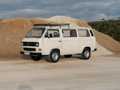

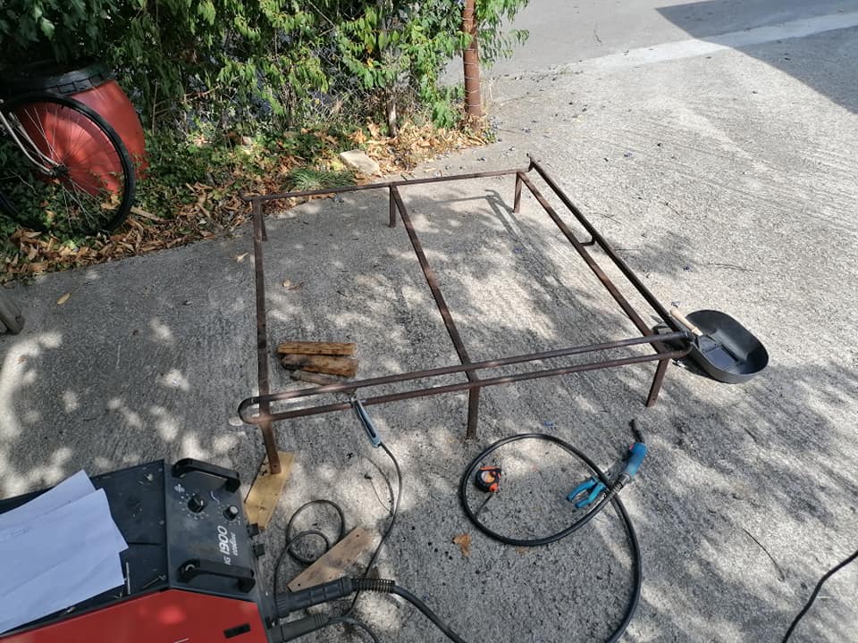

Anže mi je šenkal oldschool prtljažnik ki je rabil malo ljubezni :lol:
zaenkrat bo ta ok... v priliki pa naredim neki takega sam čez celo streho
pa z deskicami bolj na gosto... da bo zadeva pohodna ;)

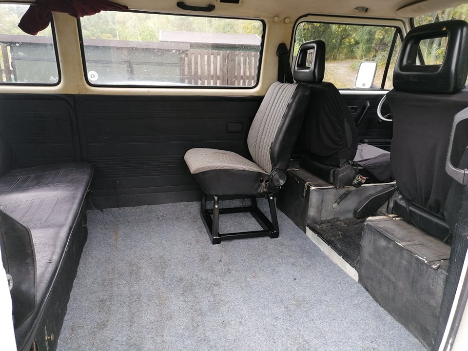

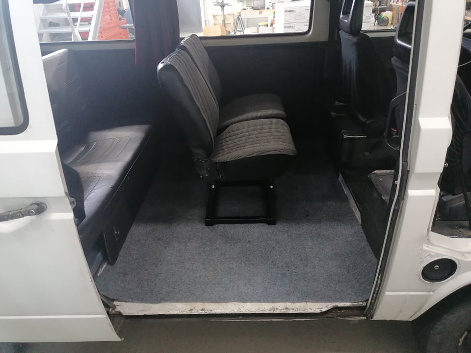

Ker mi original klop na sredini ni bila ok.. res je velika in štorasta....
In ker so mi doma ležala dva sedeža od 4 vratnega kadeta... sem dobil eno cool idejo ;)
Sedeža imata povsem ločeno nosilno ohišje ;)
Naredil bom še pritrdilne luknje da jih prišraufam tudi v "multivan" položaju 8-)
Ko pa je včeraj prišel poštar... sem bil vesel ko pr 8ih letih ko sm dobil paket LEGO :lol: :D
Povejte kaj se vam zdi ;)
Meni je res TOP !! :D

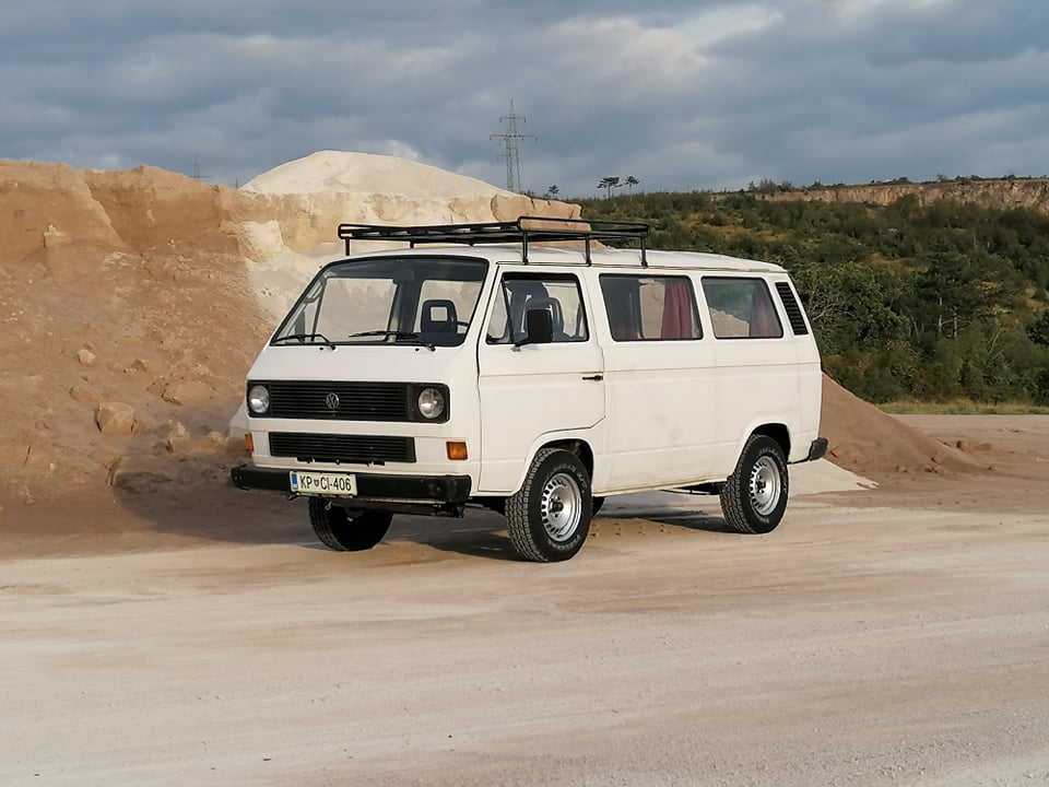

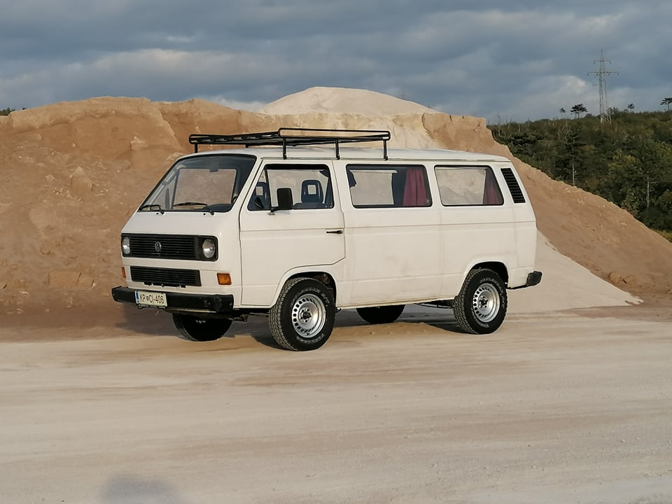

Napise na gumah si imel že tovarniško bele? :O
Lepo pedenaš kombiča :thumbup:
May the Force be with you.
Re: VW Caravelle
Post by papi » 23 Sep 2021, 21:53
The Boris wrote: 23 Sep 2021, 20:51 Napise na gumah si imel že tovarniško bele? :O
Ej srečo sm imeu ful ;)

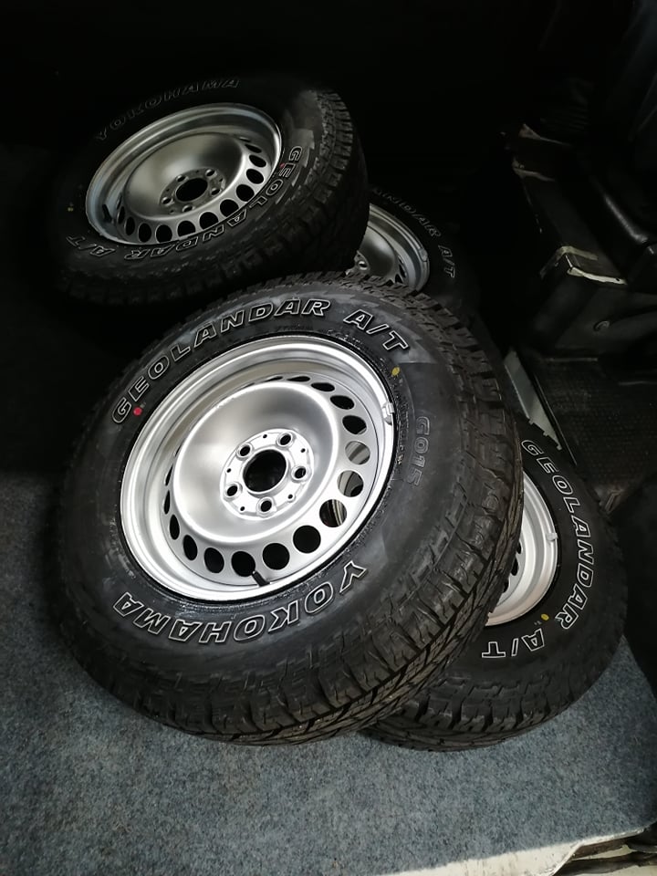

Na liderpnevmatik sem dal za kos 71e... dot 2018... pa OWL je pisalo kar naj bi pomenilo da je beu napis...
Sicer sem se bal da bo tle kaka greška ampak je ni bilo, tako da vse super :D
Zdej sm pogledal, jih majo še... cena 73e.. še vedno zelo ugodno :thumbup:
Tnx stari! ;)

Super izgleda s temi gumami :thumbup:
Katere dimenzije so felge in gume?
Kakšen je pa filing v praksi, se pri obračanju kaj pozna širina gum, glasnost samih gum?
Imam namen nekaj podobnega namontirat na svojo caravello, zato sprašujem :)
Posts: 1221
Re: VW Caravelle
Post by $küll » 26 Sep 2021, 18:32
215 75 15
Re: VW Caravelle
Post by papi » 26 Sep 2021, 18:54
Tomy wrote: 25 Sep 2021, 20:20 Super izgleda s temi gumami :thumbup:
Dimenzije so te ki je Rok napisal, 215 75 r15, gume so yokohama geolander
Platišča pa mercedes 15x6j, et31
Na moje začudenje je volan mehkejši kot prej.. :eh:
Edina možna razlaga je manjša stična površina... ker je več kanalov
In ful mehki in visoki "zobi" gume...
Bočnica ni nič kej dosti višja....
GLasne pa niso prav nič.. mogoče nad 70 se jih čisto malo sliši.. ampak res nič motečega...
Več kot 100 pa nisem šel z njimi.... pri 100 je blo čisto ok.... že motor preglasi gume :lol: :lol:

Z novimi gumami je zmeraj volan presenetljivo lahek.
