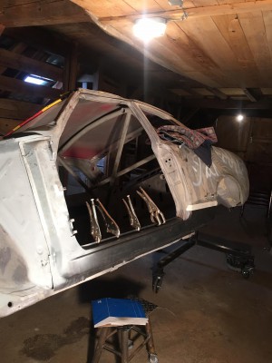

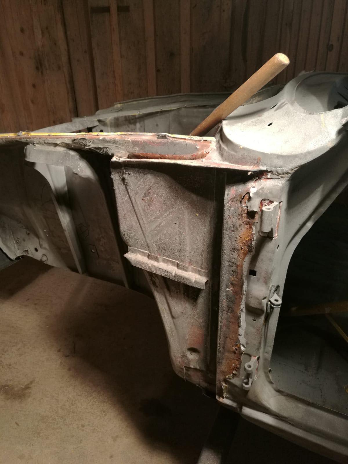

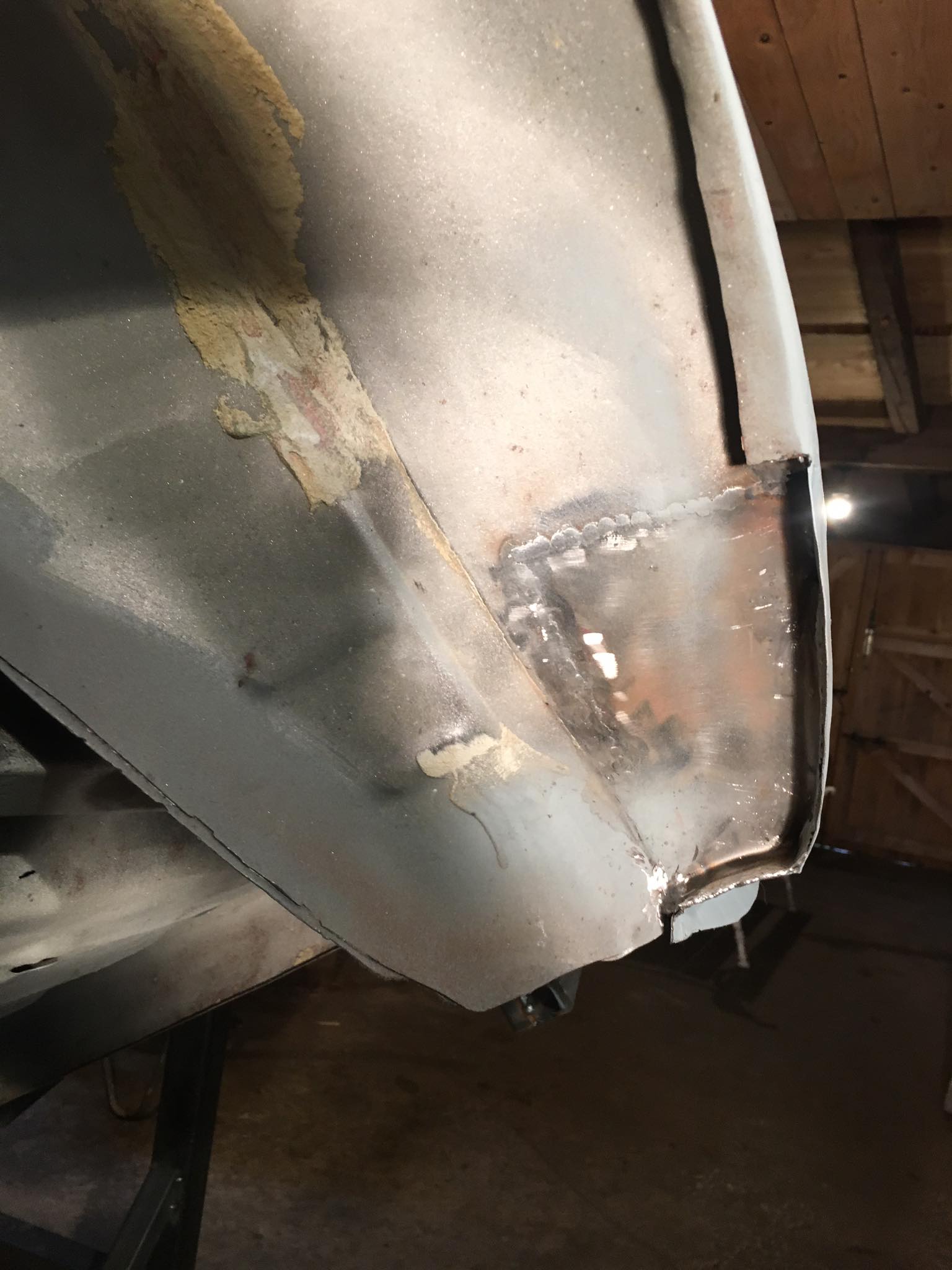

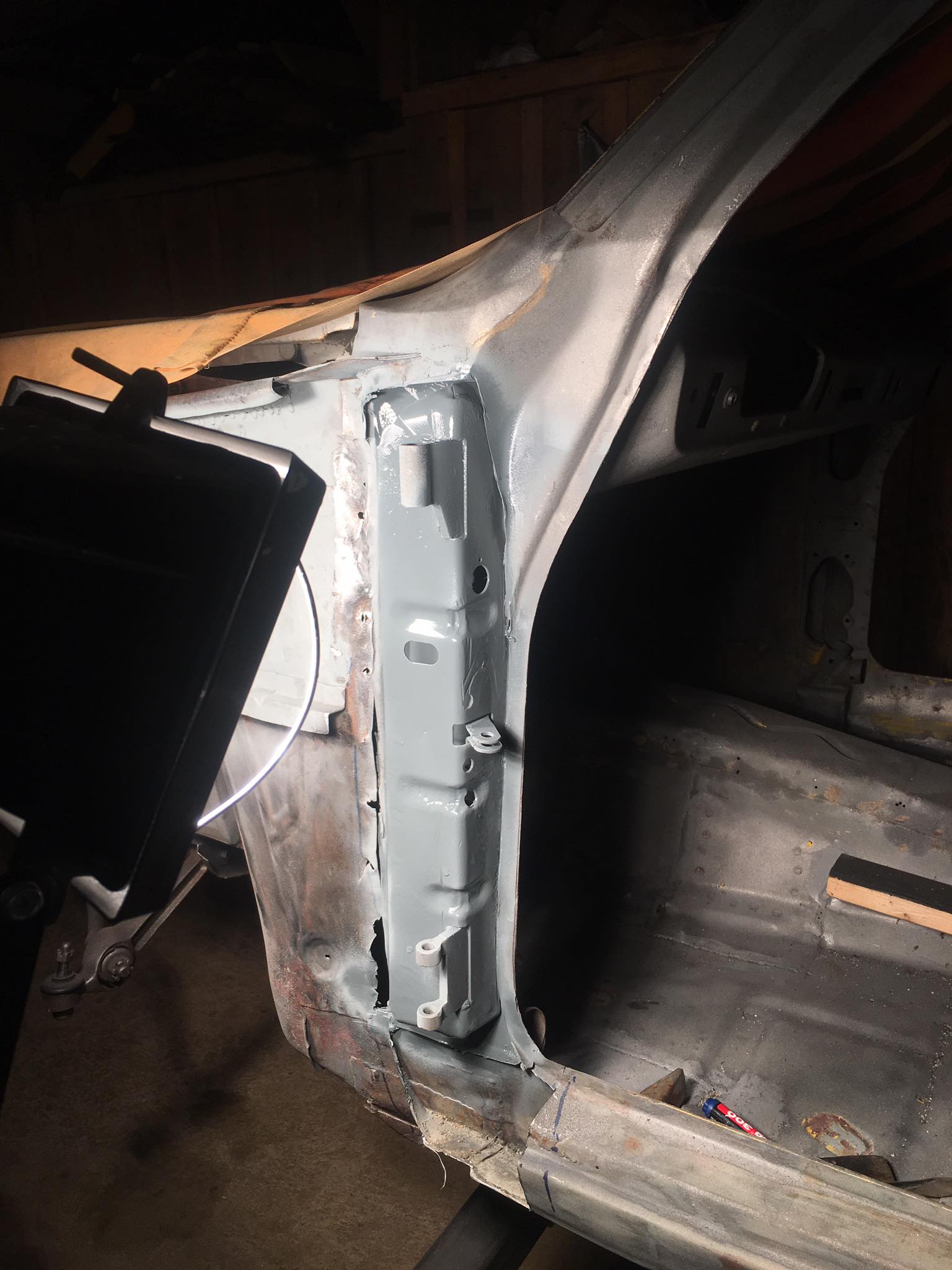

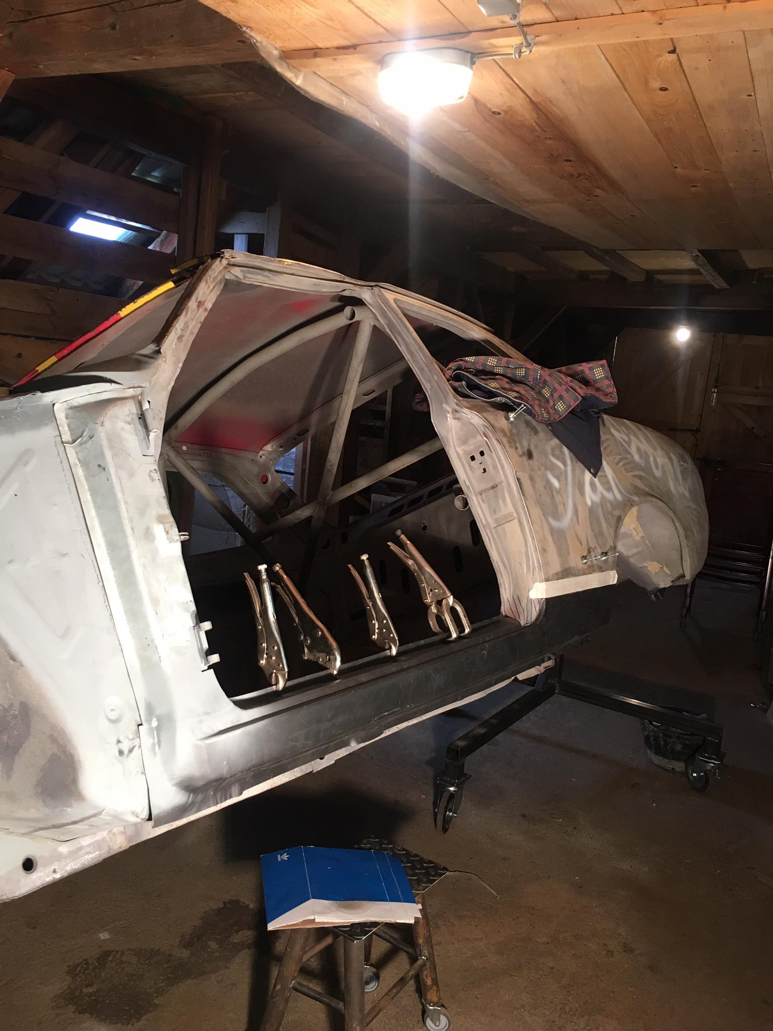

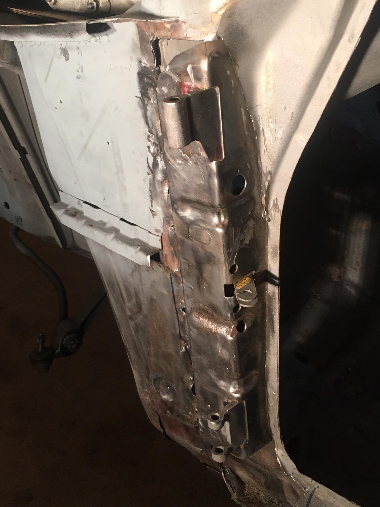

Klele sem rihtal stebriček od pamtov,..totalna katastrofa.

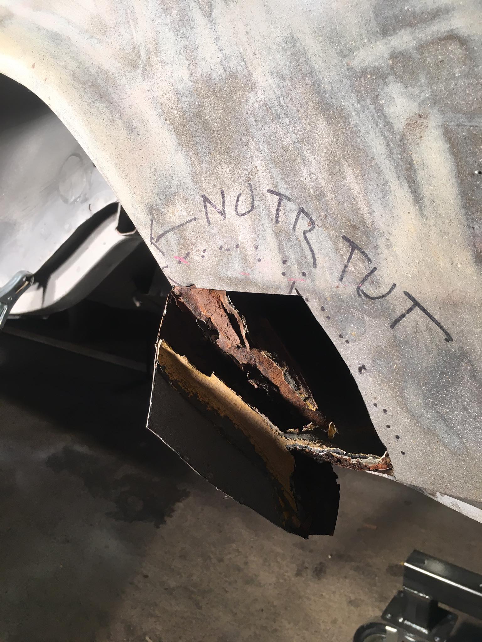

Ko sem odrezal originalen panel stran je bilo ksreči pod njem še, bolj kot ne, vse zdravo. Pobrusil sem ostanke točkonvih zvarov ter poščetkal rjo. Zgleda pripravljeno za pripikat ampak sem imel malo pomisleke o pragu. Zunaj je po večini zgledal soliden, tudi notranjost sem preiskal in je zgledalo ok, lahko bi ga samo malo pobarval ampak me je motilo neko popravilo kjer je bila za tri prste velika luknja zafilana s svincem. Poleg te flike je bila neka drobna luknjica i je nakazala da gnije prag od znotraj prav poleg svinca. Odločil sem se da nebom tega popravljal in naročil nov prag. Več pa naslednjič.

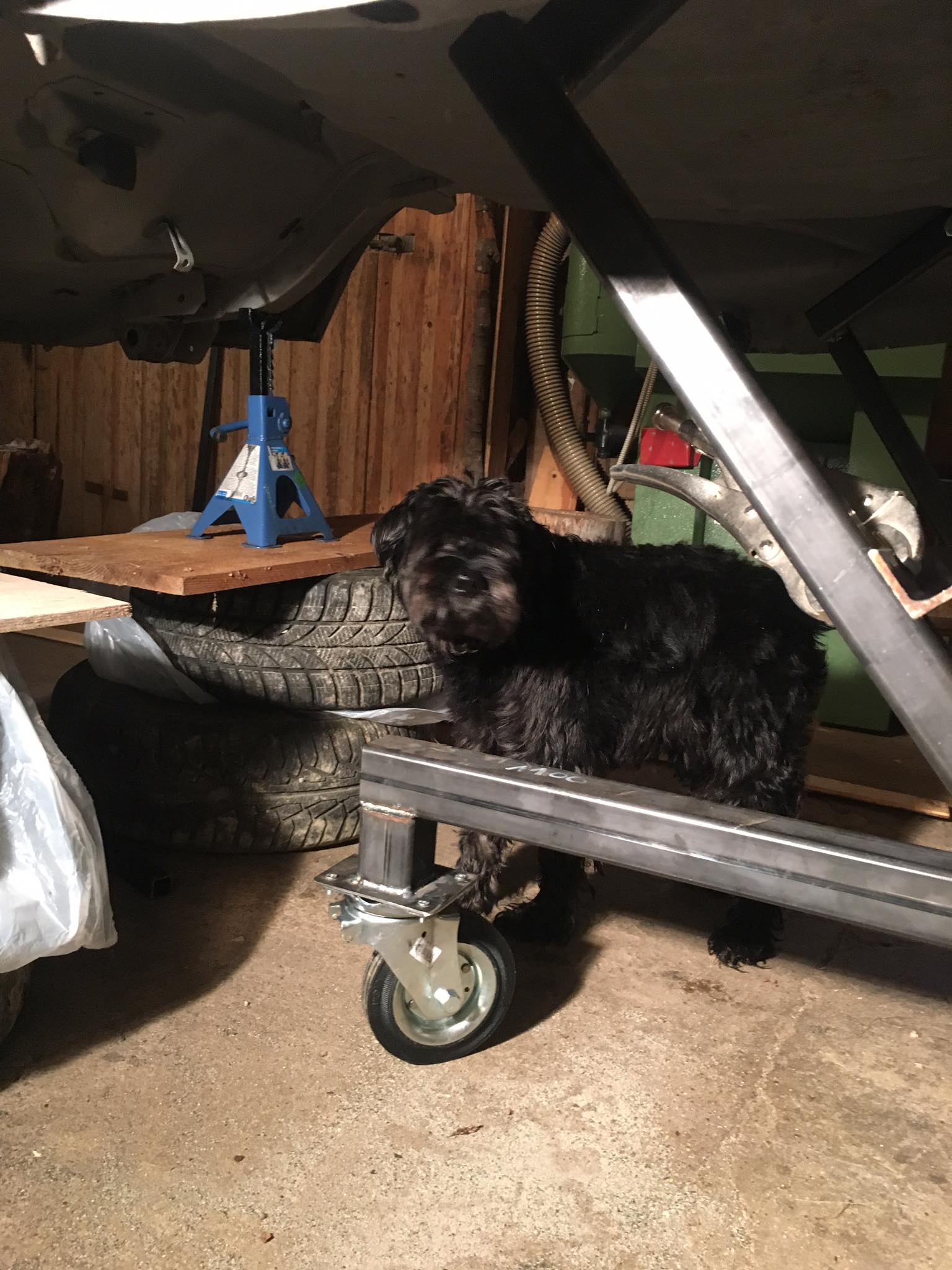

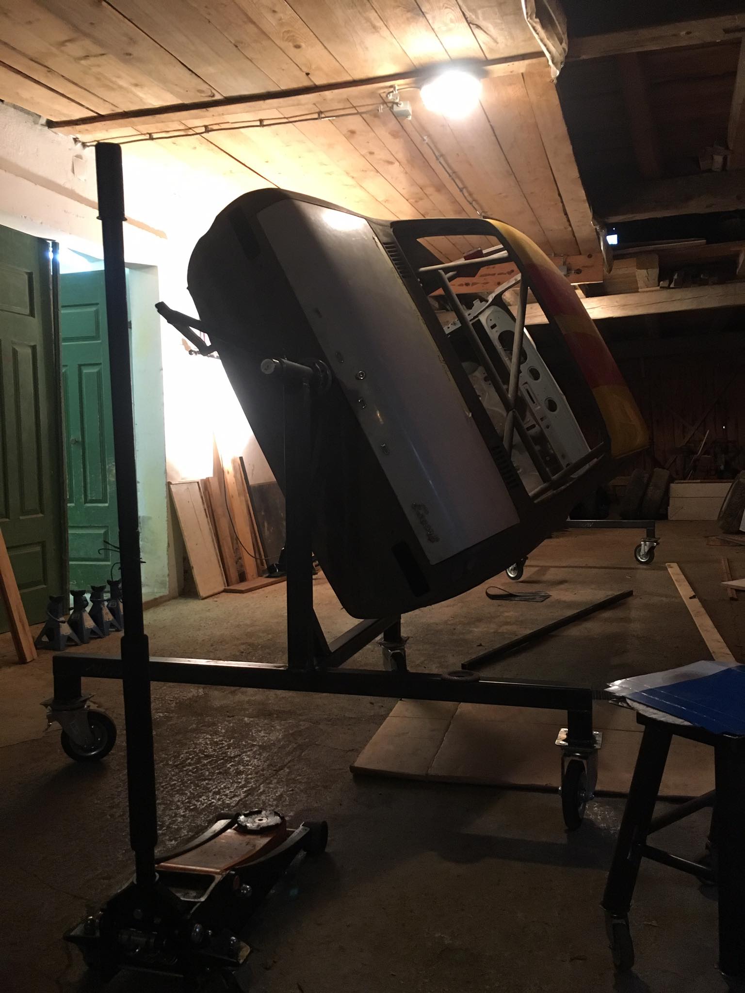

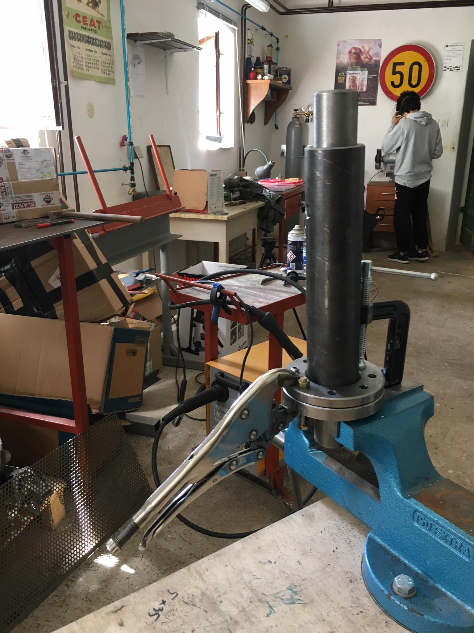

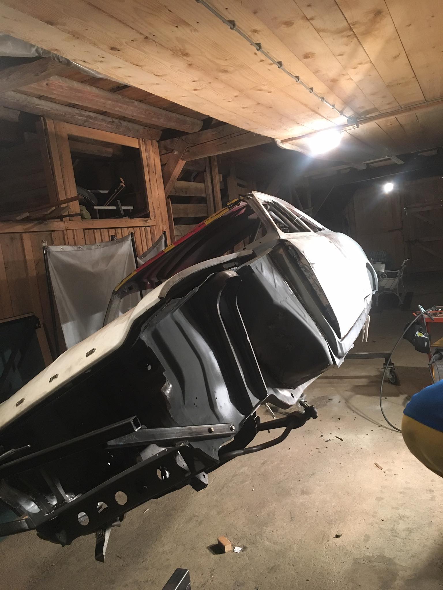

Sem se spravil naredit še roštilj za avto; ubistvu za moj hrbet :lol:
Bo veliko bolj udobno delo :D

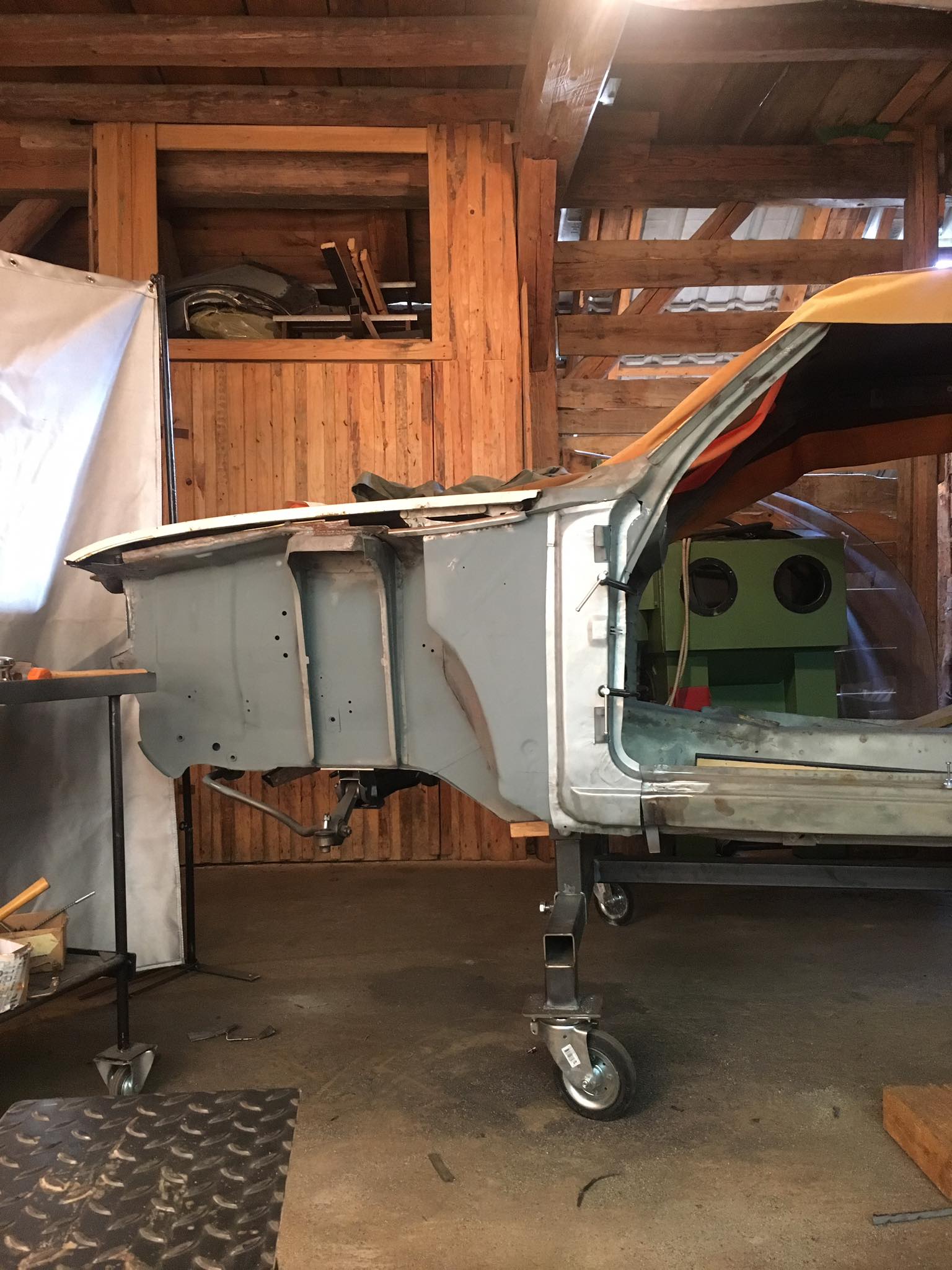

Post by avtospotter » 02 Dec 2020, 18:35

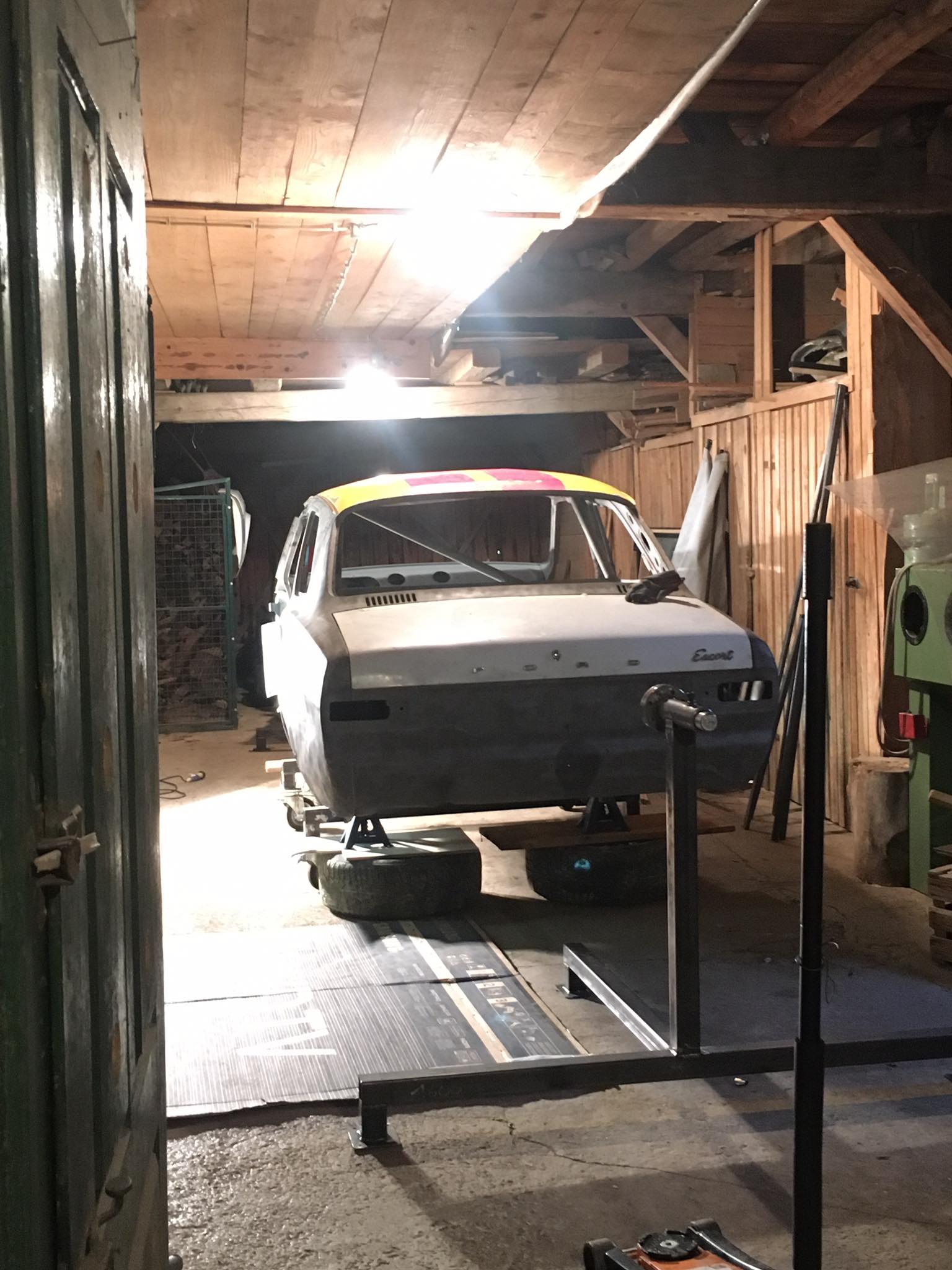

spet mal manj rje na koncu dneva. Naslednje na vrsti prag.

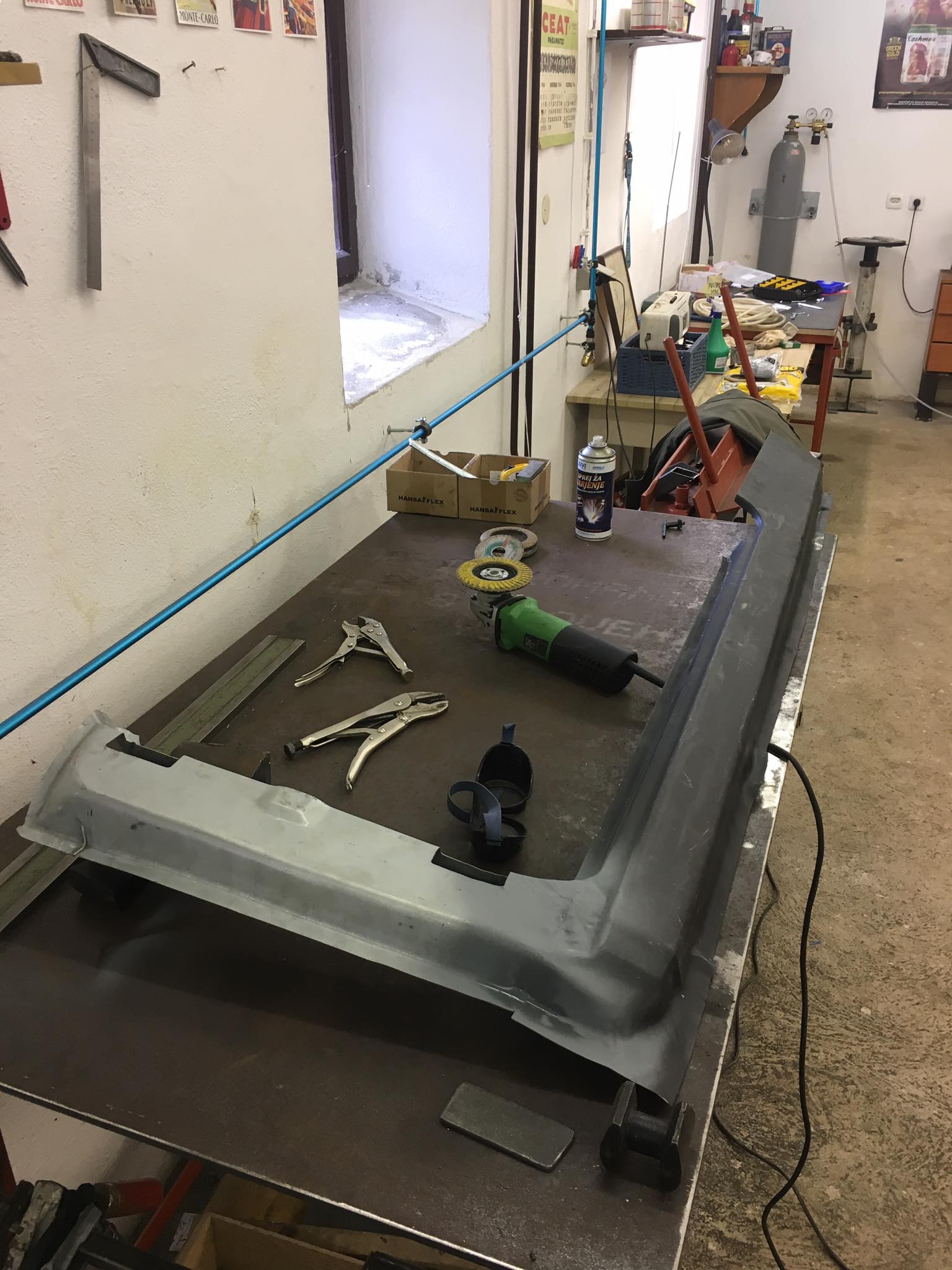

Post by avtospotter » 31 Dec 2020, 01:18

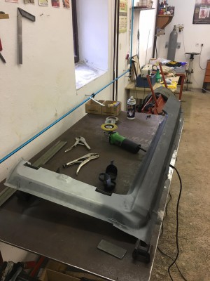

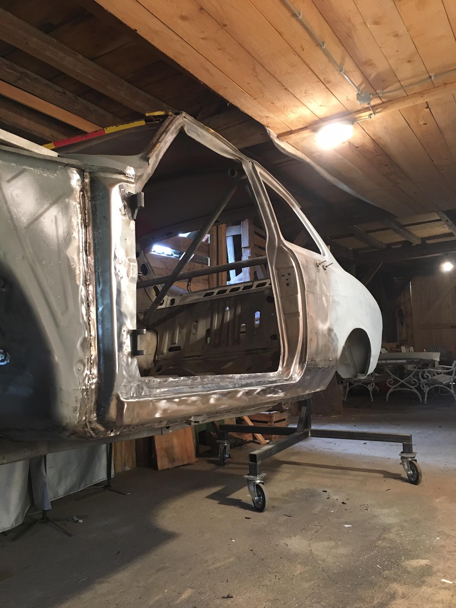

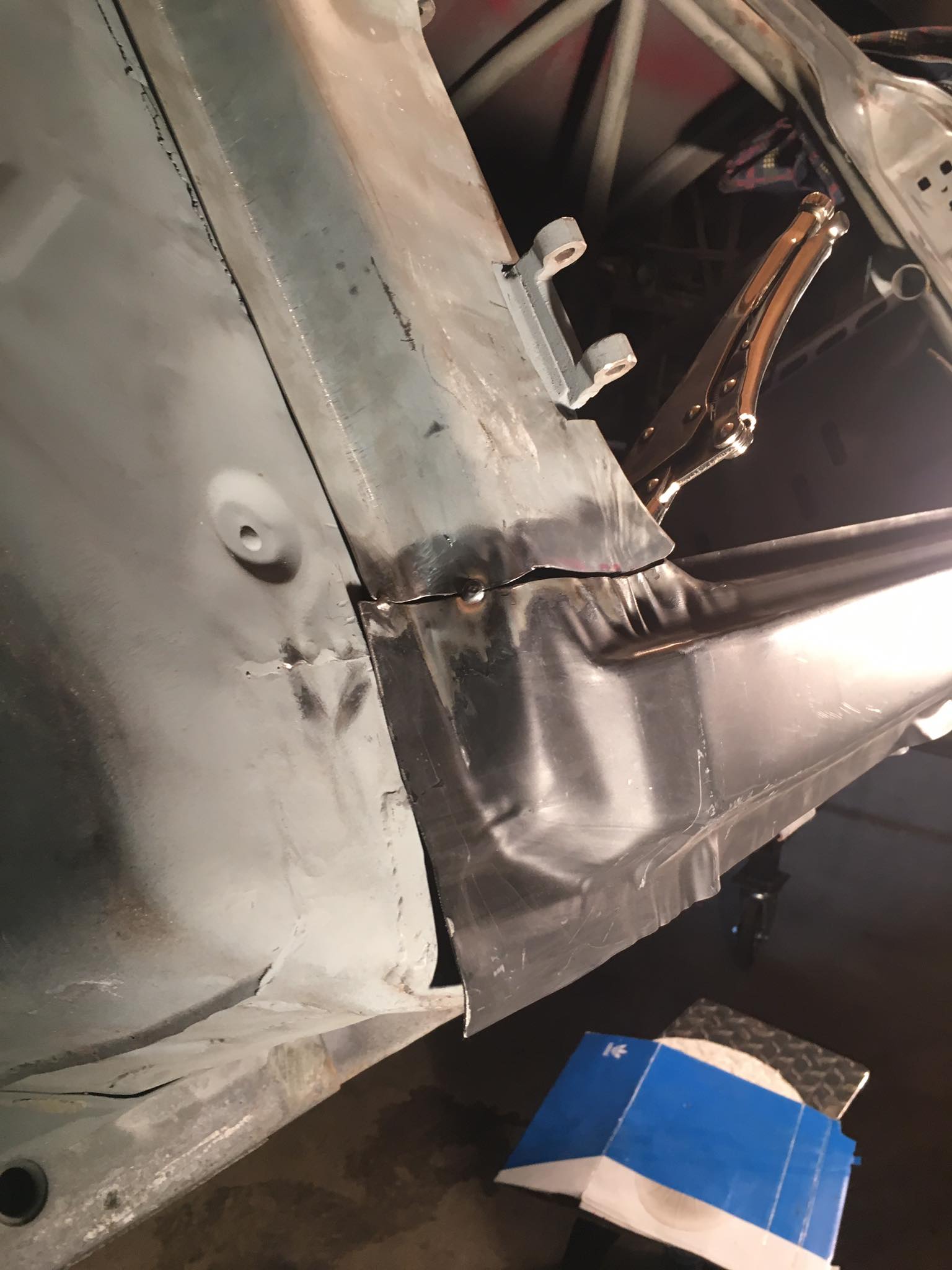

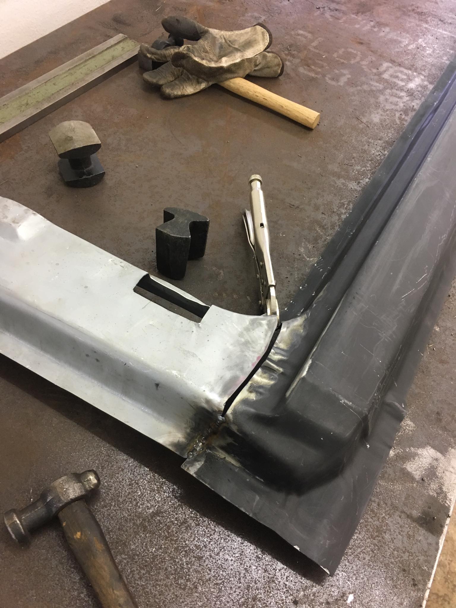

Upasanje novega pragu. Je šlo kar lepo, ni bilo potrebno veliko popravkov na pragu- od Magnum panels :thumbup:
Tisti A-post pillar sem kar na mizi spojil s pragom in pobarval znotraj, tako bo na koncu manj površin katerim bo varjenje stopilo barvo.

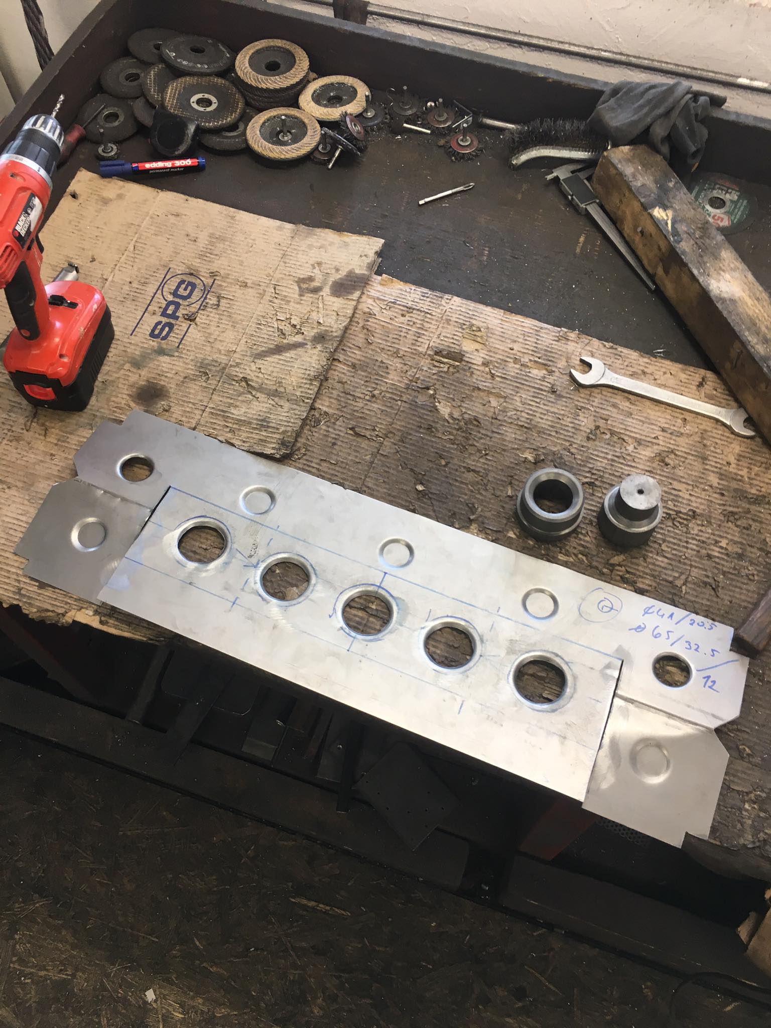

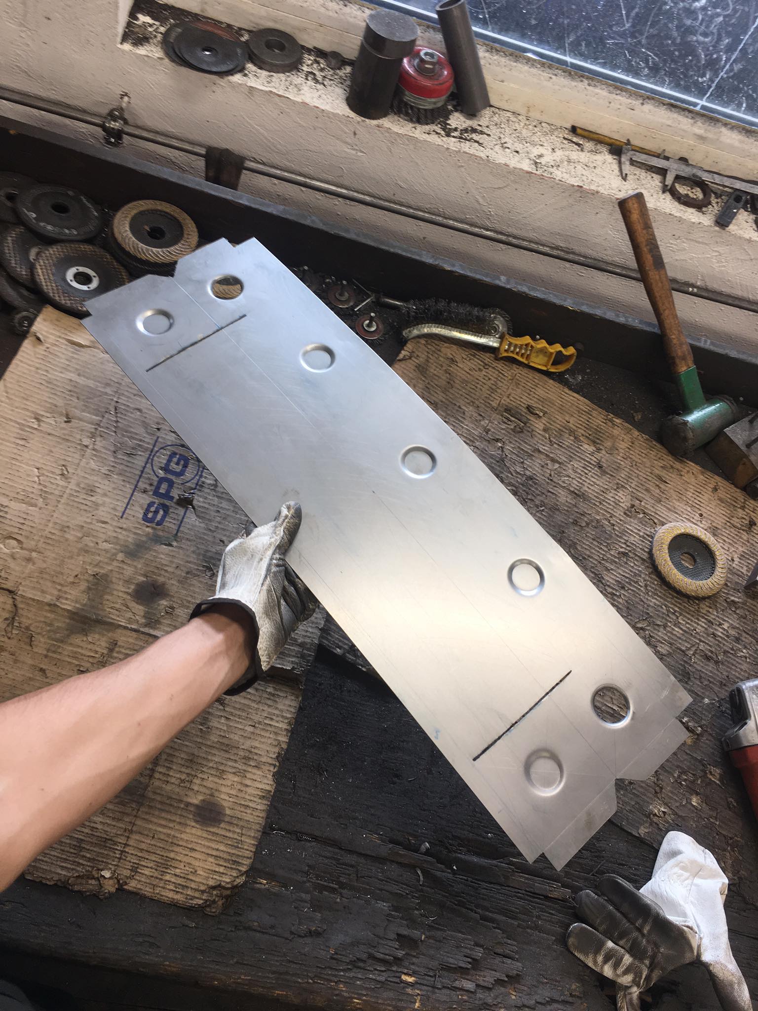

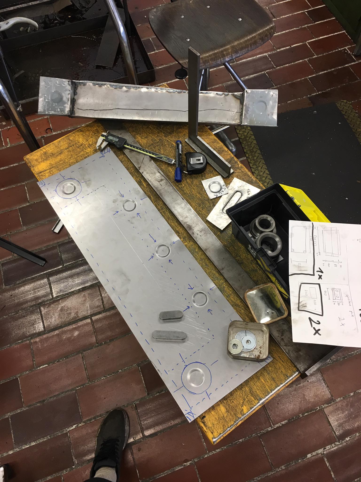

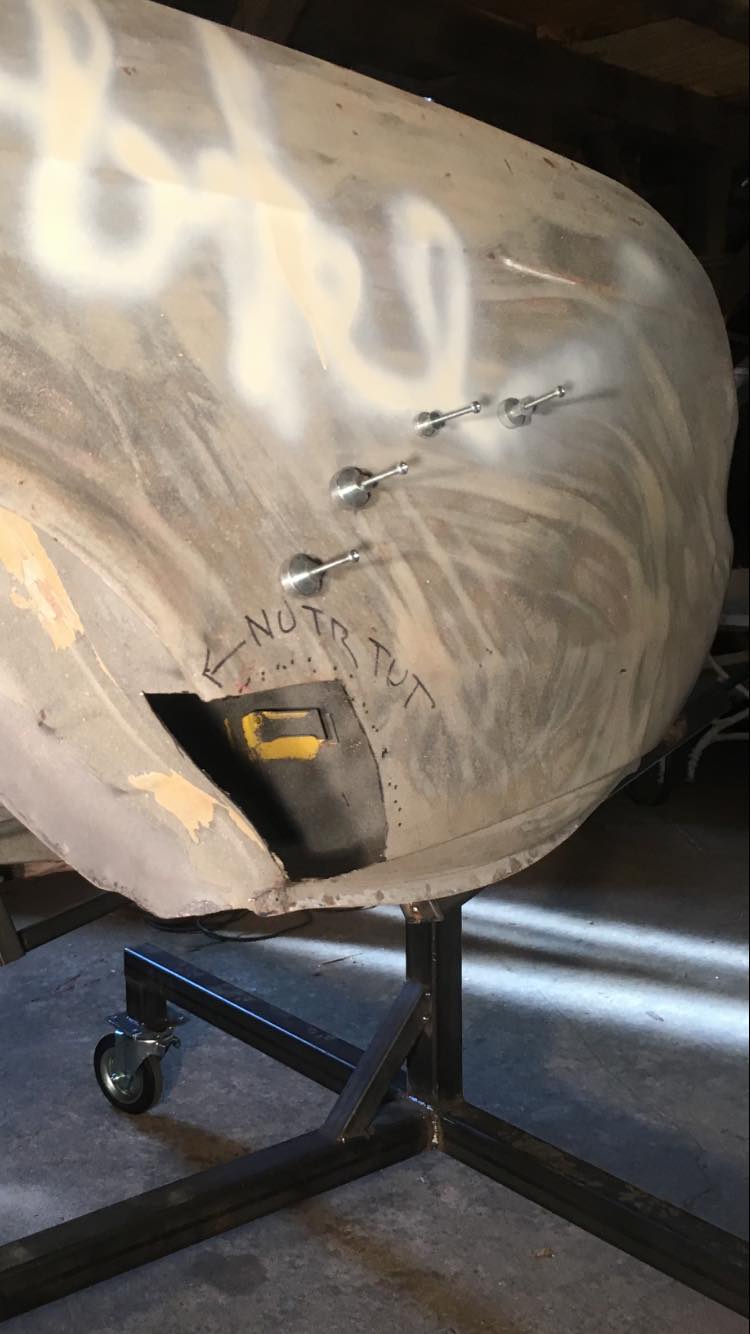

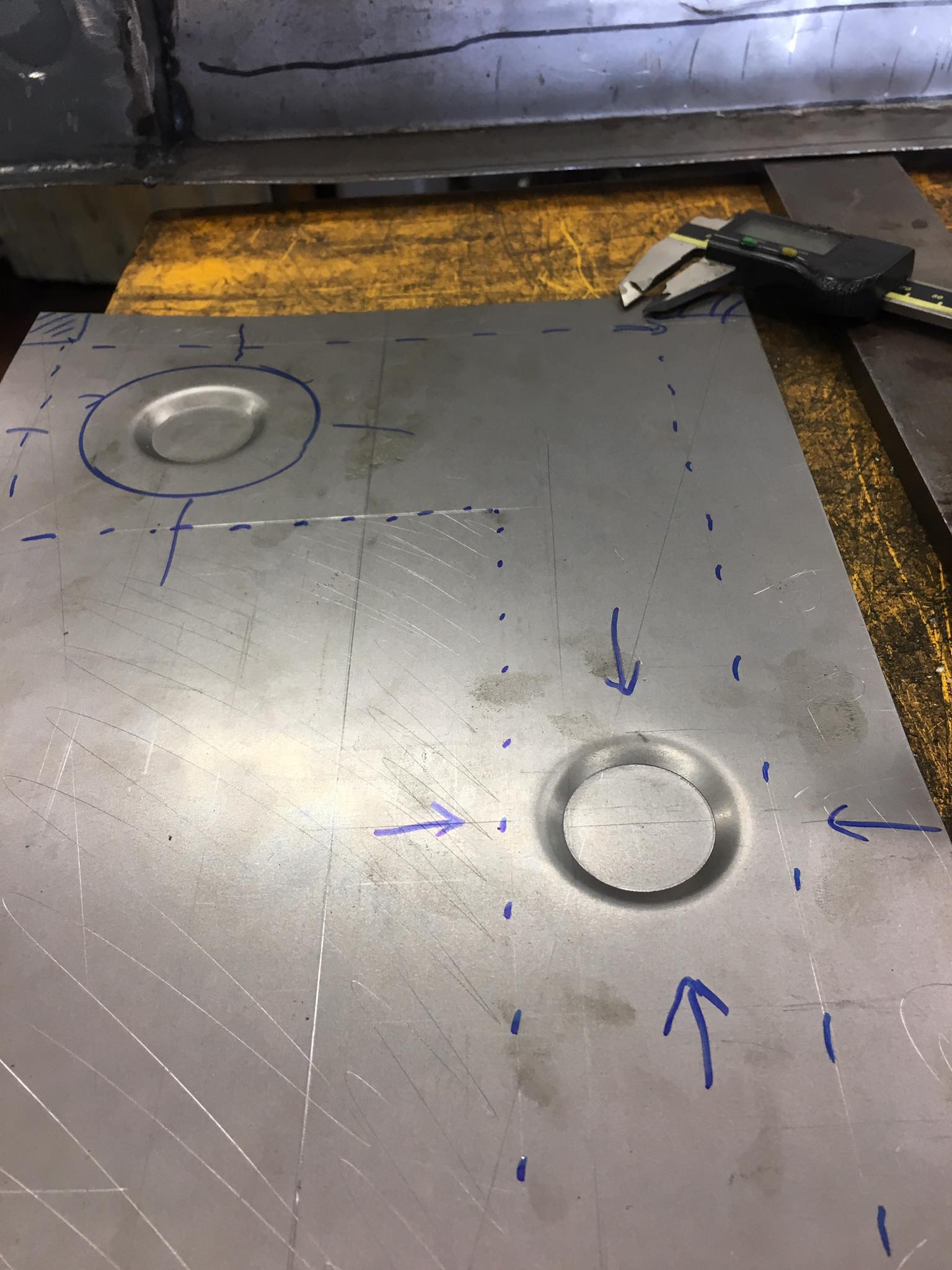

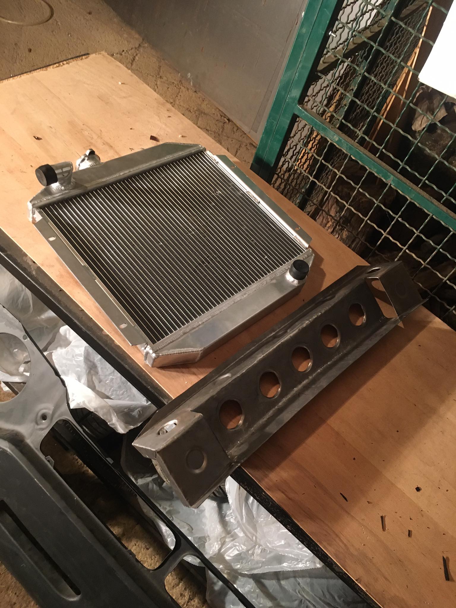

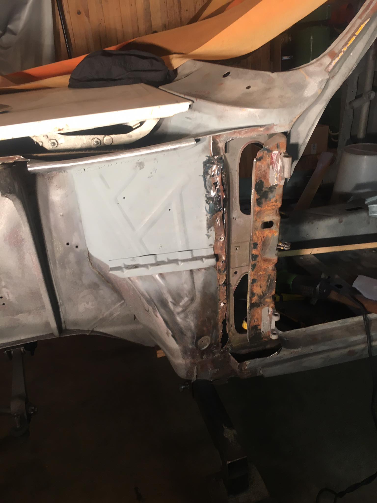

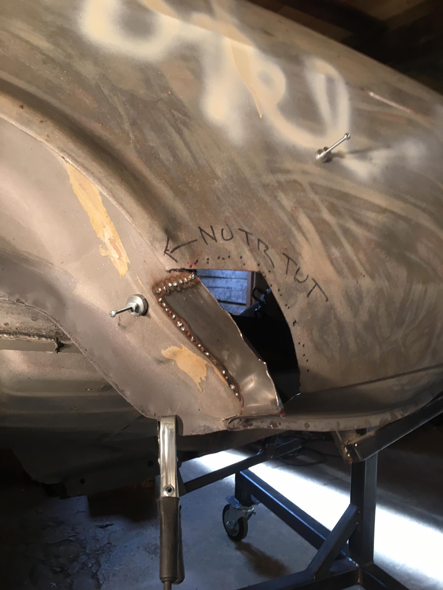

Med naročanjem karoserijskih kosov sem velikrat naletel na pomislek, če nebi prišparal par evrov in kos izdelal sam. Na koncu se je spisek naročenih pločevin zaradi tega precej zmanjšal. En od teh kosov je bil pregnit sprednji panel pod hladilnikom. Za luknje sem podrejal par luknjačev za na prešo, da so luknje upognili na notri.
Tale kos je uspel v tretji poskus. Prvi je bil katastrofalno šlampast, drugi pa se ni lepo prilegal pod hladilnik.
Se mi zdi da se je splačalo :)
Zavaril ga še nebom, dokler nebo spredaj vse poštimano, da ga vpašem z masko vred.

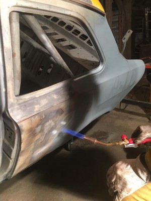

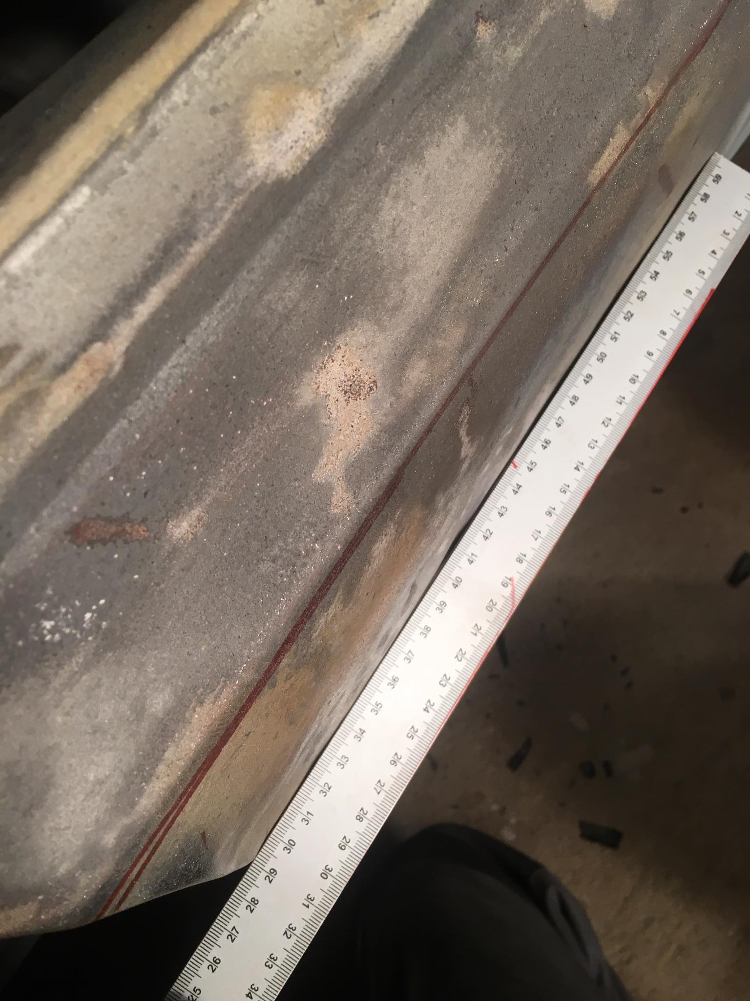

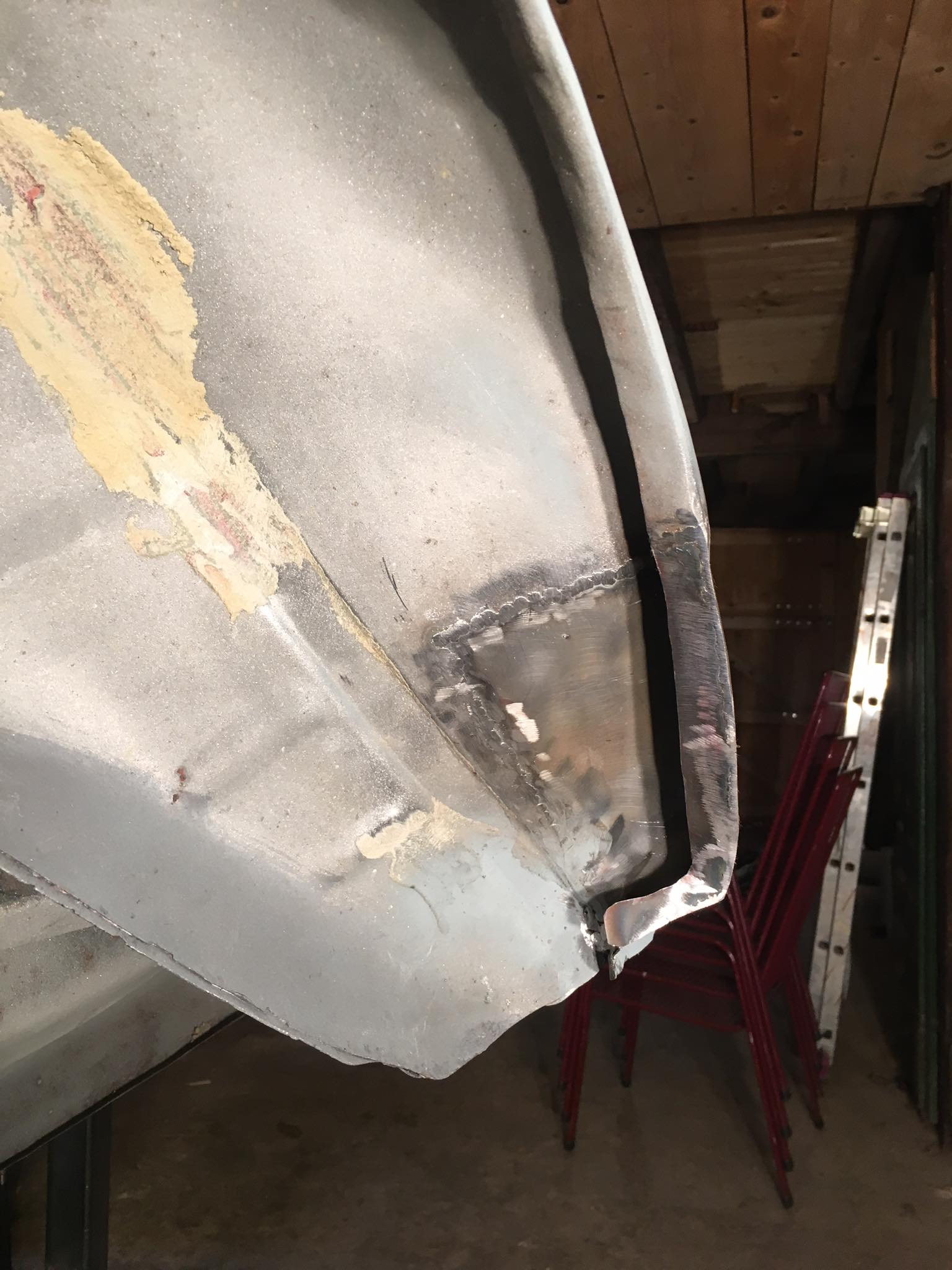

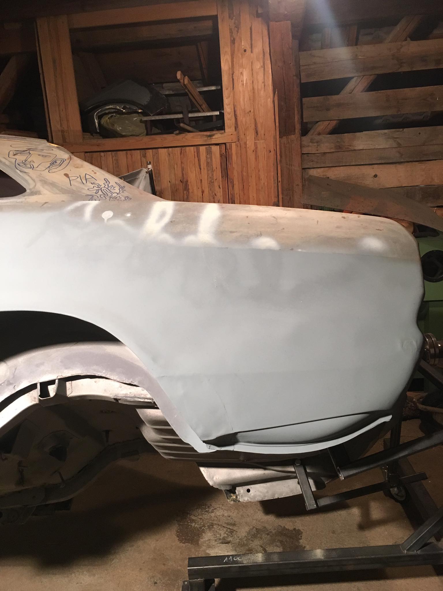

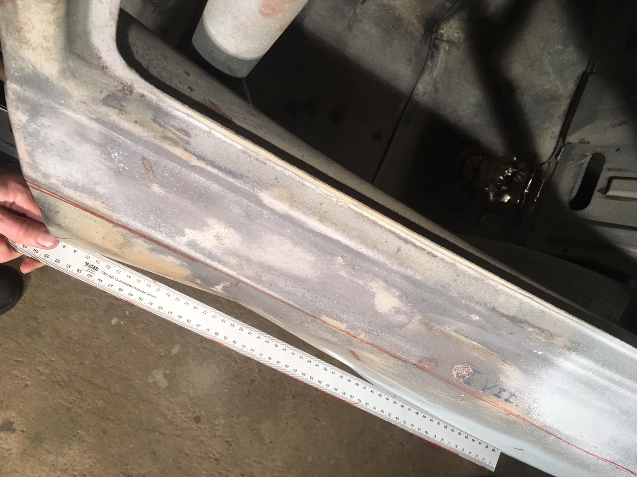

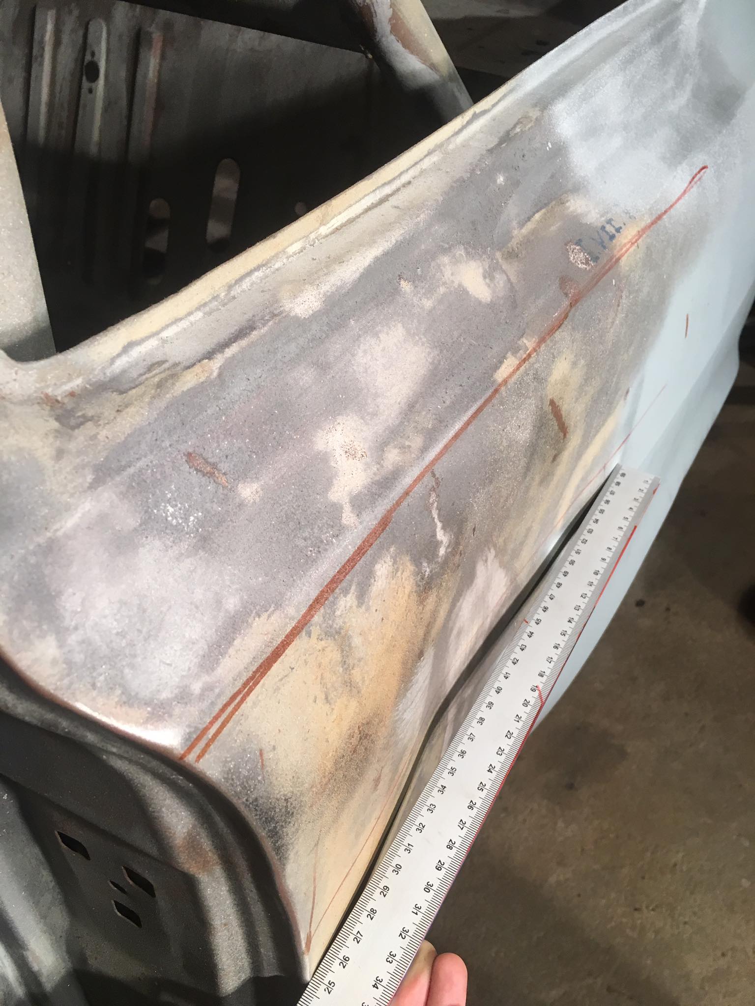

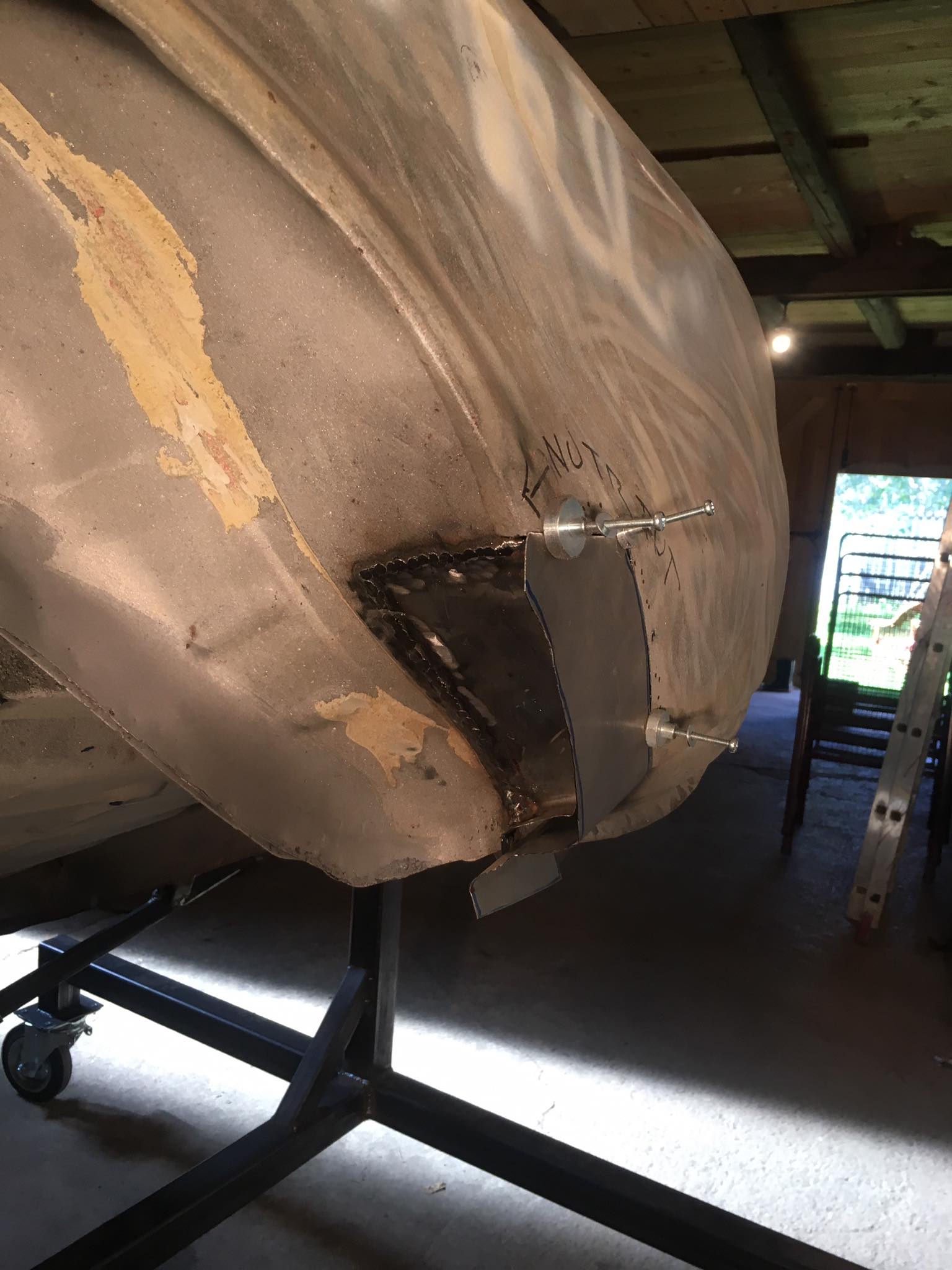

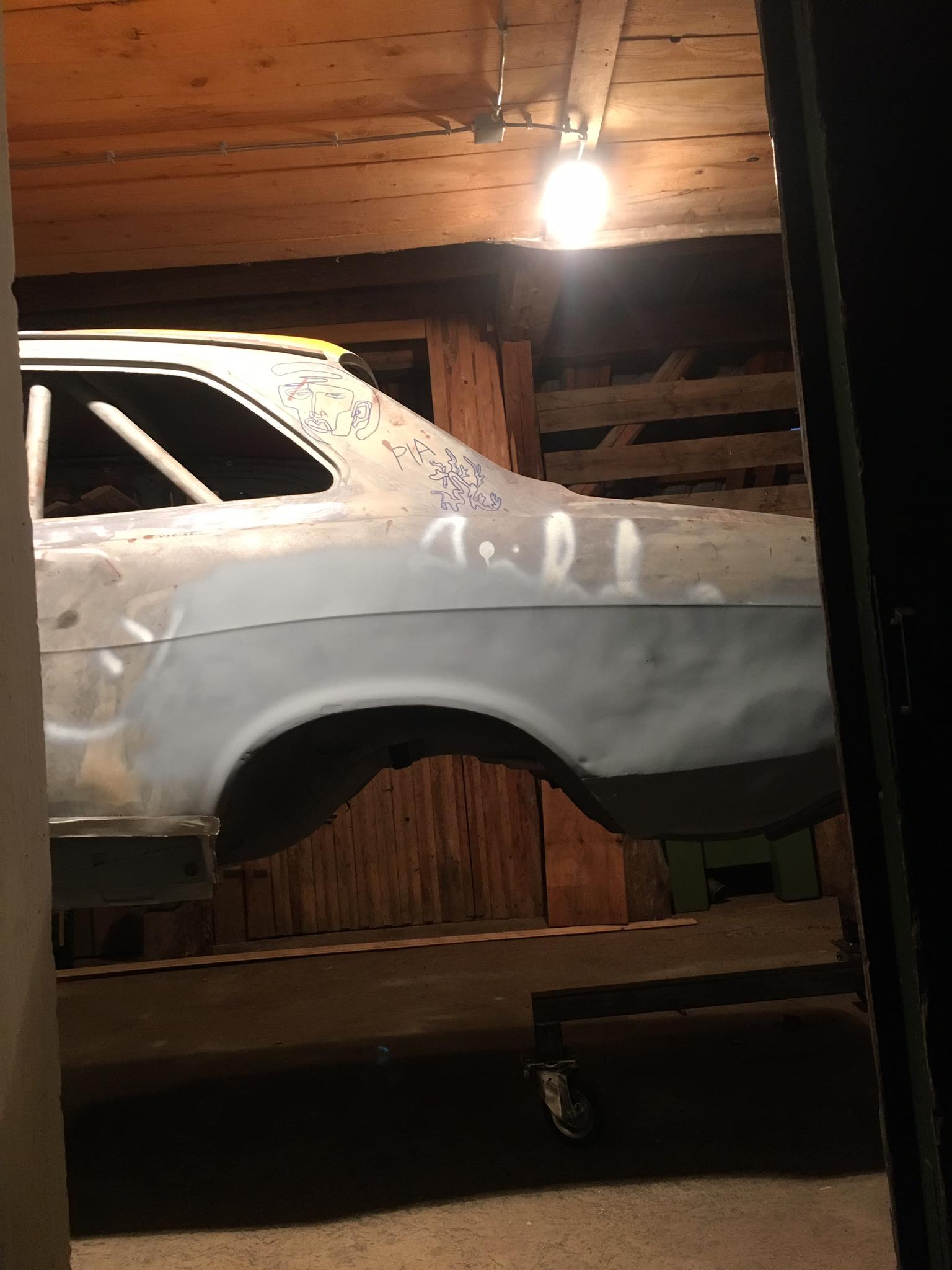

Bil je tudi čas za tole vdrtino. Velika je za eno pošteno lubenico. Nisem pričakoval, da jo bom popolnoma zgladil, ampak sem precej zadovoljen z rezultatom. Po dobre pol ure nežnega tapkanja od zunaj proti sredini se je vdrtina skorajda čisto zravnala. Oče je počasi segreval pločevino medtem ko sem jo od znutraj tolkel ven.Z ravnilom sem probal čim bolj poudariti škodo. Tu je bil avto očitno naslonjen nekam že pred nesrečo, saj se je le to videlo šele po peskanju. Mojster, ki je avto peskal je bil precej ogorčen; tudi jaz. Važno, da bo zdaj tu potrebno res minimalno kita. Samo toliko, da se poravna gubice in nič več.
