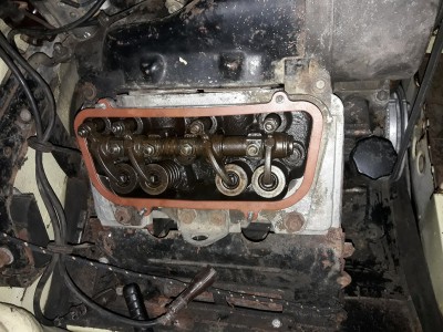

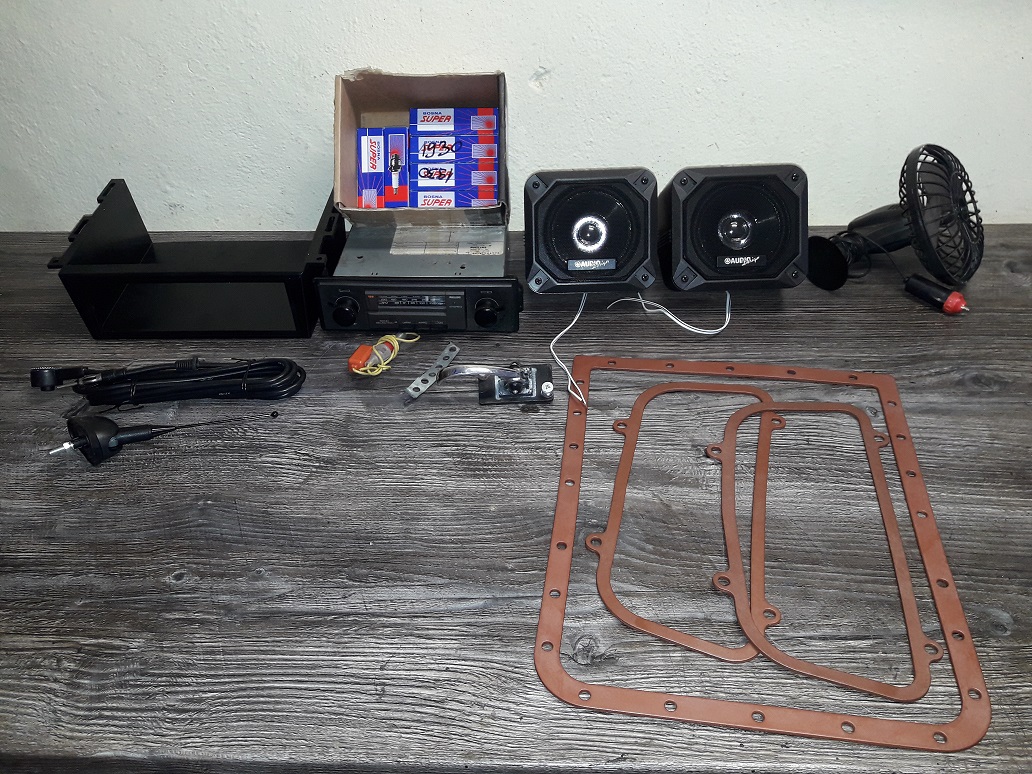

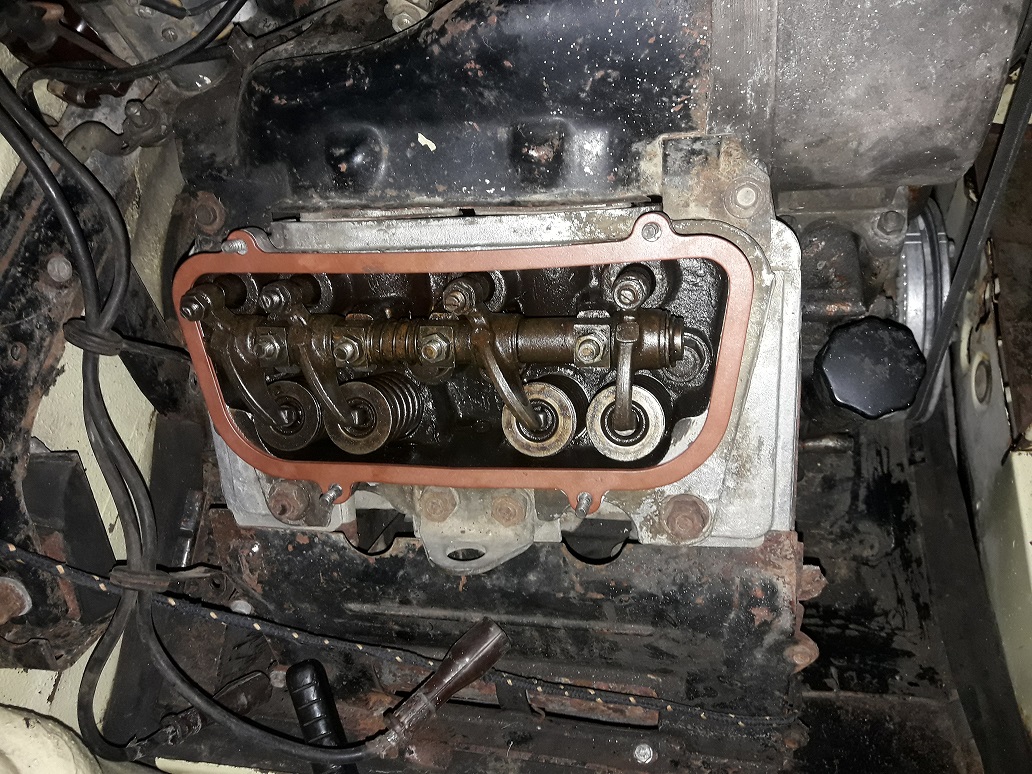

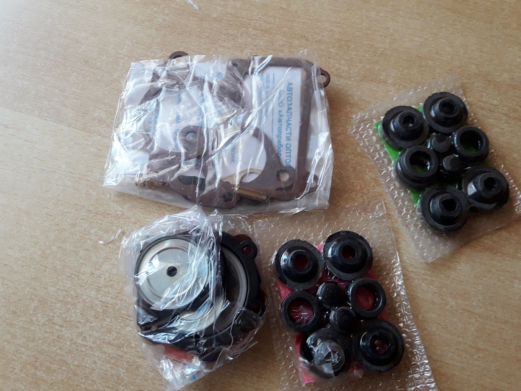

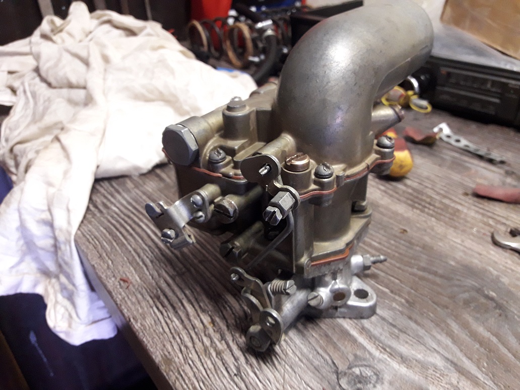

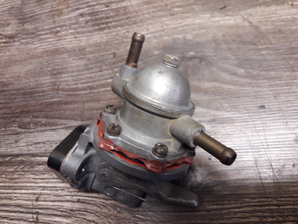

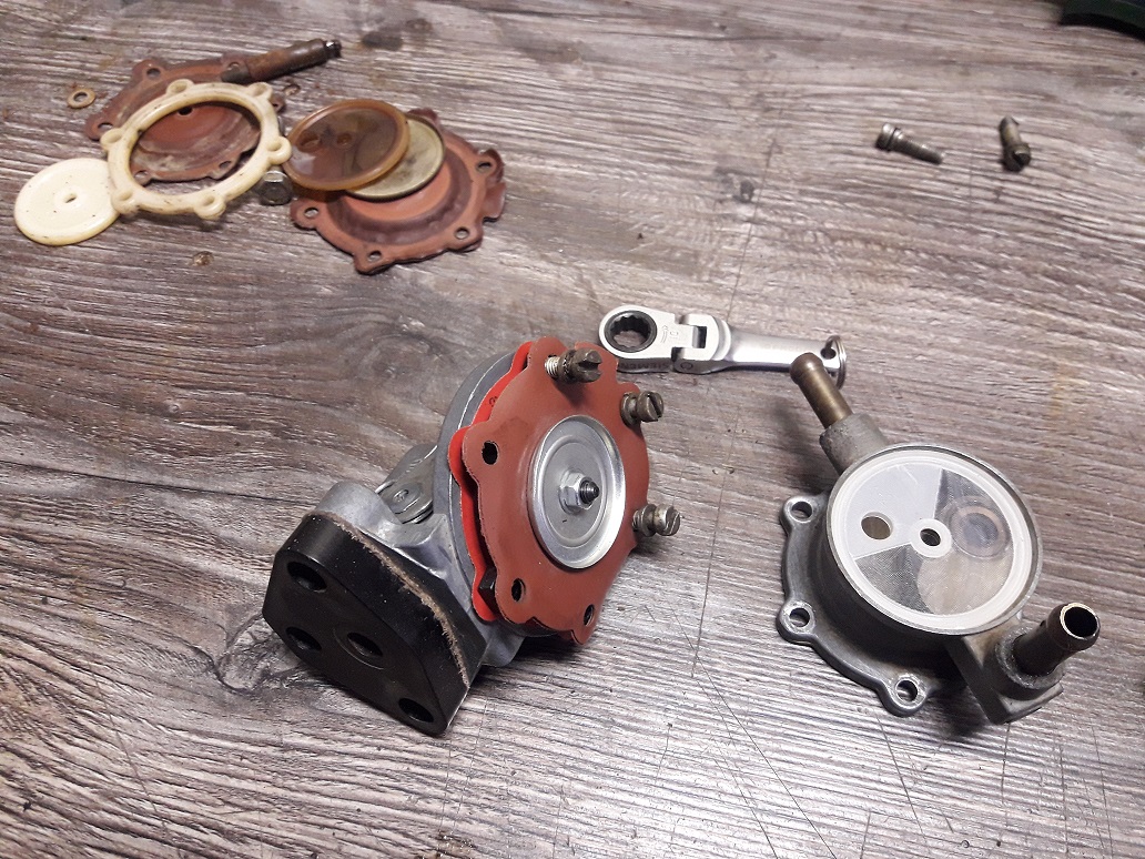

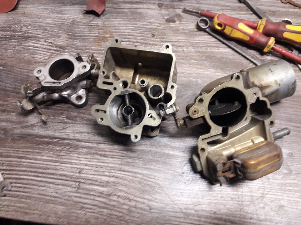

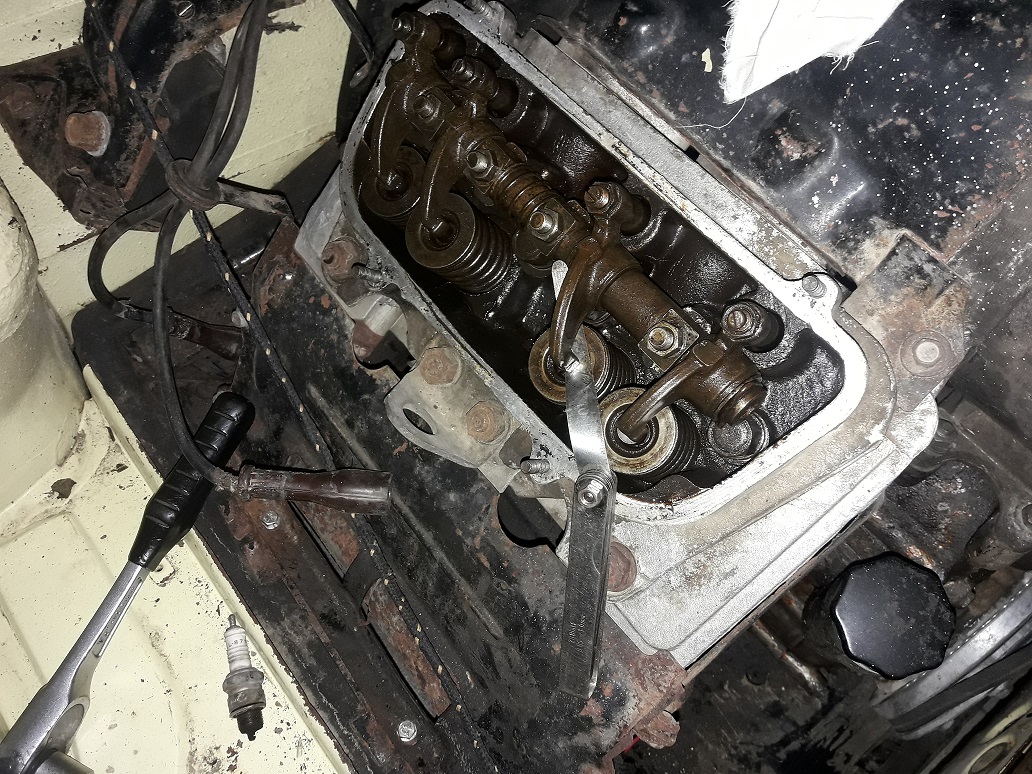

Končno sem dobil vse set-e za obnovo in servis motorja in se lotil dela. Slutnja, da se ne smem vozit preden vse ne prekontroliram in nastavim je bila pravilna.
Upam samo ,da se niso veliko vozili z prejšnjimi nastavitvami, bom pa videl kako bo po nekaj 100 km. Kot sam vžig motorja so bili tudi ventili narobe nastavljeni in so bili ob eksploziji v cilindru malo odprti. Upam da jih ni prepihalo, ker pol bo jeba dobiti nove :evil:
Motor je na testni vožnji lepo vlekel, tko da res upam da bo.
Ostalo povejo slike.

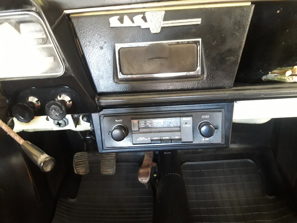

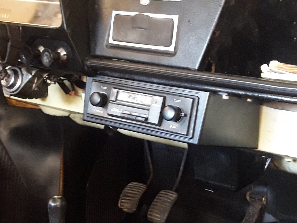

Zmontiral sem tudi radio in zvočnike, konzolo za avtoradio sem slučajno našel na spletu. Ta konzola je za CB postajo na kamionih za pod strop. Meni pa lepo paše pod armaturo. :thumbup:

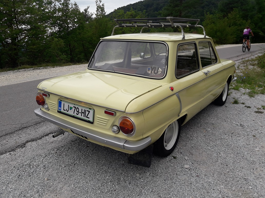

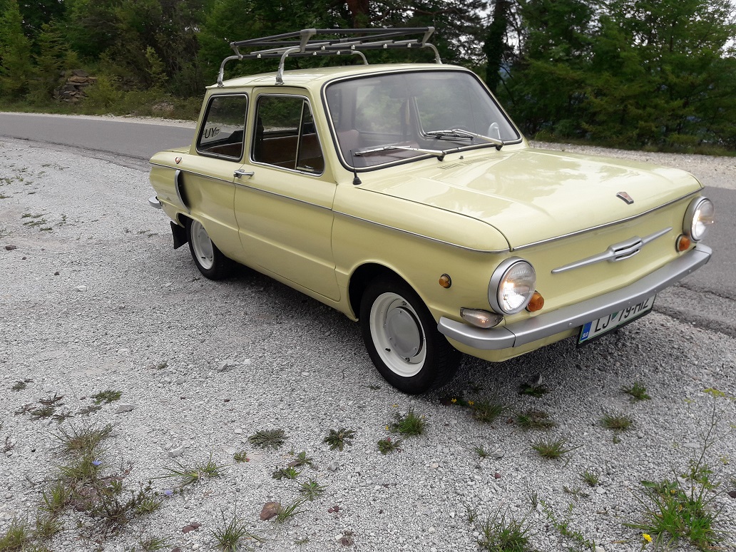

Testna vožnja uspela.
Na slikah lepše izgleda kot je v resnic pa še ropota ne tok kot v živo.:lol: :lol: :lol:
Stransko ogledalo na vratih je sam za okras, vsak ovink ima drugo pozicijo. :crazy: :crazy: :crazy:

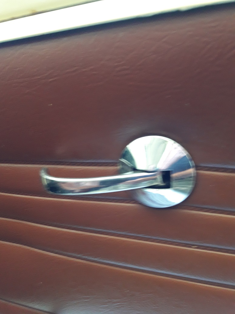

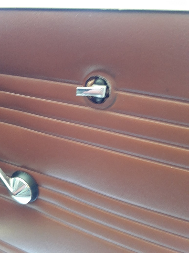

Ker sem ugotovil, da ključ za vžig ne paše v ključavnico za zaklepanje avta, sem predelal star ključ in sedaj lahko zaklenem avto.
Sej ni bojazni, da bi ga kdo ukradel, samo je pa občutek dober, ko zakleneš avto :lol: :lol: :lol: :lol:

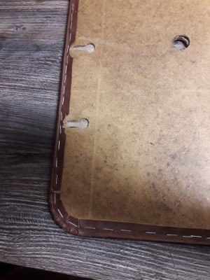

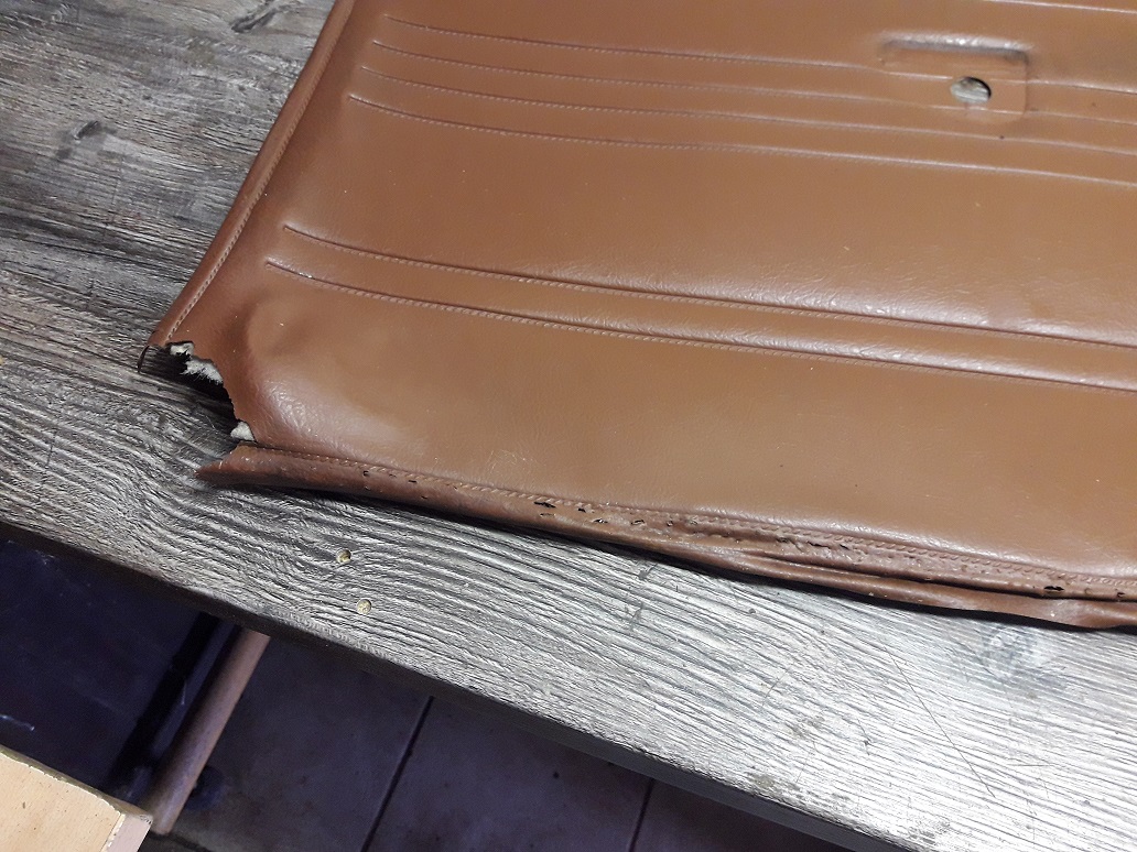

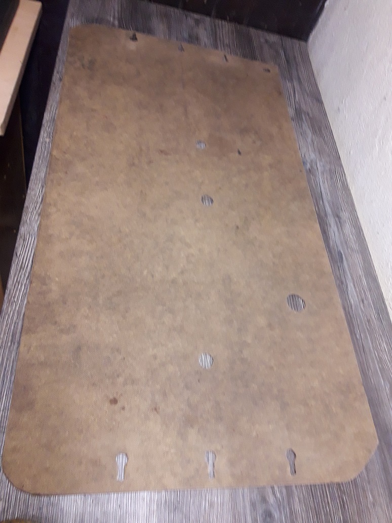

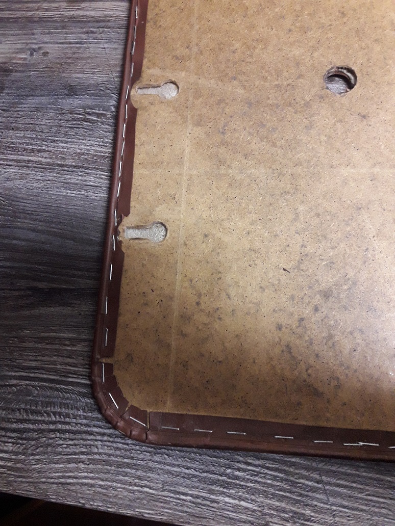

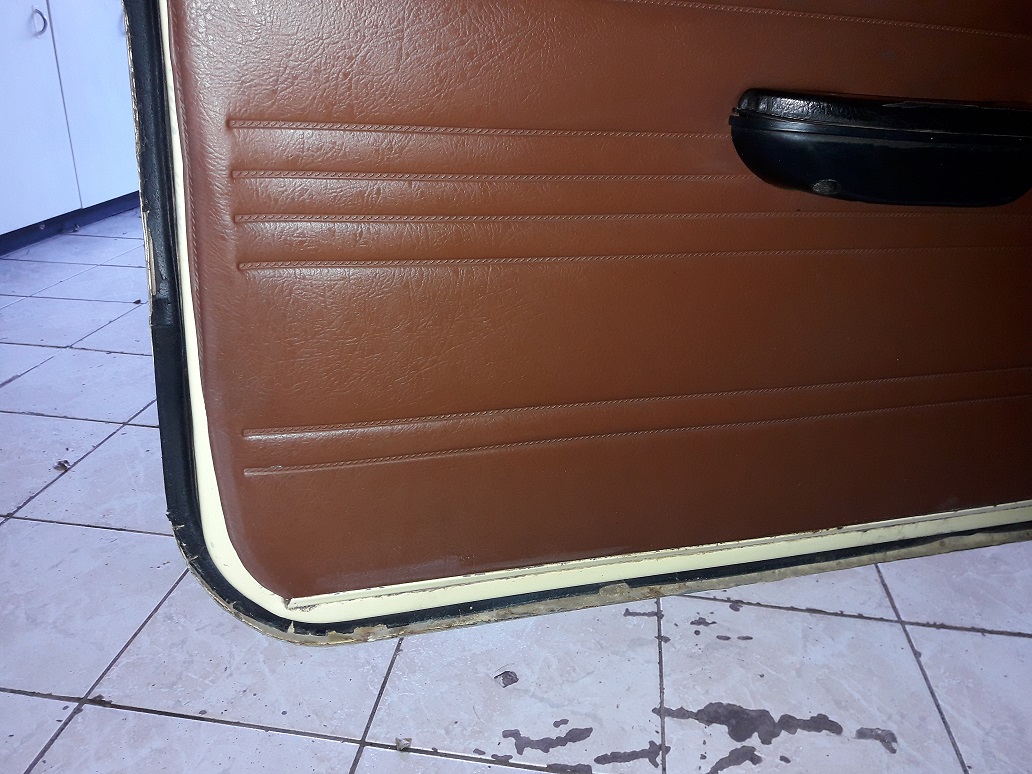

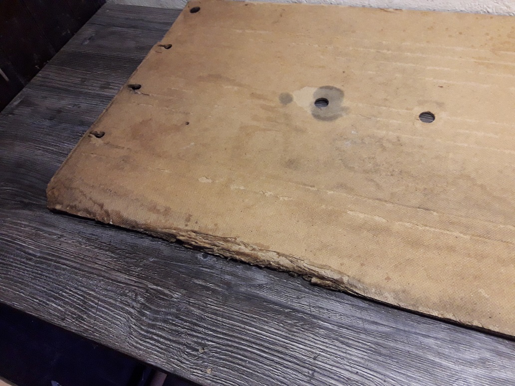

Ker sem že vzel tapeto dol, sem čeprav zdaj ni bilo to v planu, mimogrede zamenjal lesonit in popravil delo glodalcev.
Lesonit sem na mestu kjer je poglodano in manjka tapeta skrajšal za 1cm, tapeto pa po limanju na lesonit pogrel z 500 stopinj fenom in povlekel čez rob. Ker ravno ne zaupam lepilu sem tapeto pritrdil z klamfami.
Zdaj moram še popravit zadnje tapete, tudi delo glodalcev, a to pride kasneje, ko bom zvočno izoliral avto.
