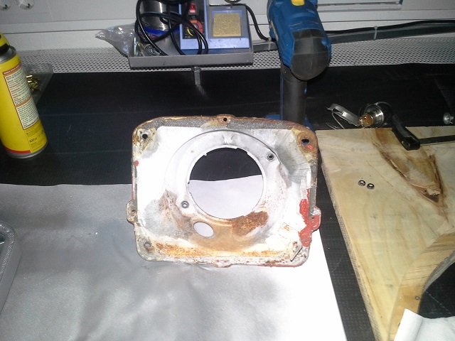

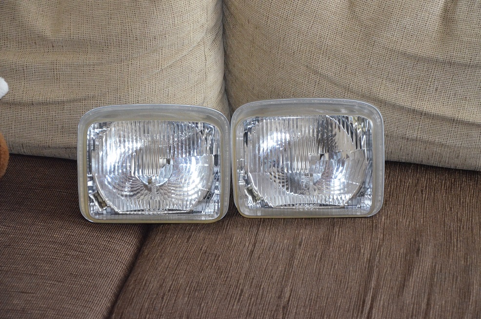

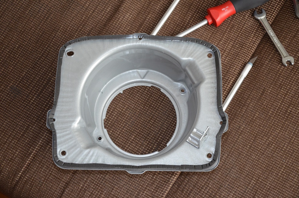

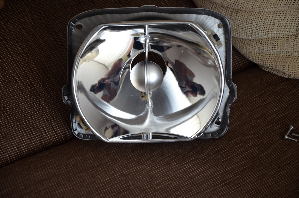

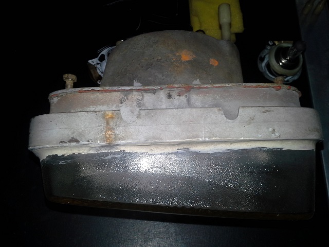

No po nekaj dneh lezanja v postelji zaradi prehlada sem ze v tej fazi, da ravno lezati cel dan pa ne morem vec. Zato sem se danes na kavcu lotil sestavljanja luci sprednjih luci. V zacetku so bile take.
Plocevine sem dal prasno pobarvat, parabule sem iz treh kompletov izbral najboljsi dve in sta res kot novi. Stekla ocistil tesnila "izdelal". Ne vem ali je zgolj naklucje ampak pri vseh luceh, ki so imele notri H4 zarnice je bila parabula zanic pri R4 pa v bistveno boljsem stanju. Za test sem si narocil led zarnice z pribljizno isto barvo svetlobe pa bomo videli kako bo izpadlo.

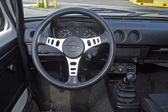

No po skoraj treh tednih se je moj prehlad kot kaze le poslovil in bom zopet pricel z delom na Kadettu. Ze pred leti sem po naklucju prisel do kadett "gte" volana in hrcek kot sem sem ga pospravil. Je pa tezava, volan nima gumba za hupo. Ali je mogoce kombinirati d gumbom katerega drugega opla???

Re: Oranzni hrcek Opel Kadett City (Rusty Arrow)
Lahko kombiniras z originalnim gumbom dvokrakega volana. Ne bo tako lepo kot originalni trokraki, ker se vidi bere/vijake, lahko pa narediš še eno puso ali nekaj podobnega, da zakrijes to. Bom probal kakšno fotko izbrskat ko sem imel tako.
