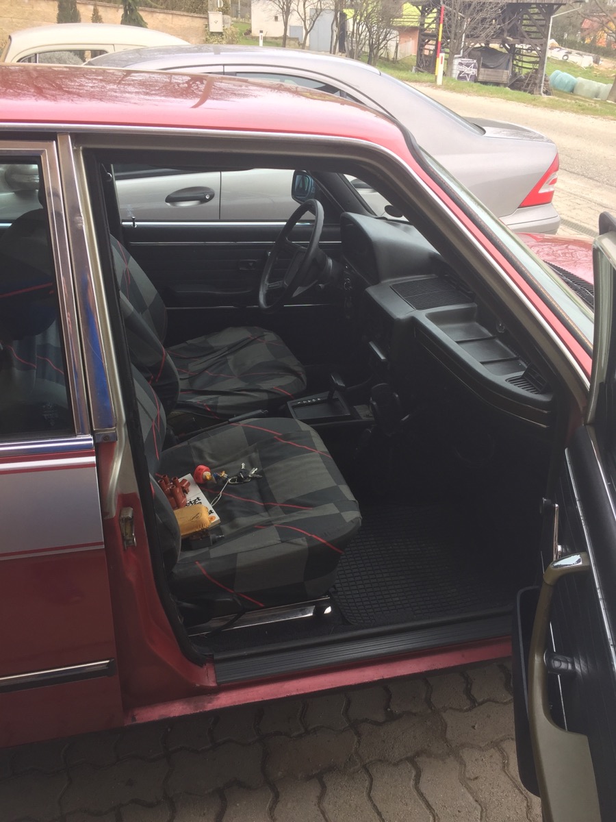

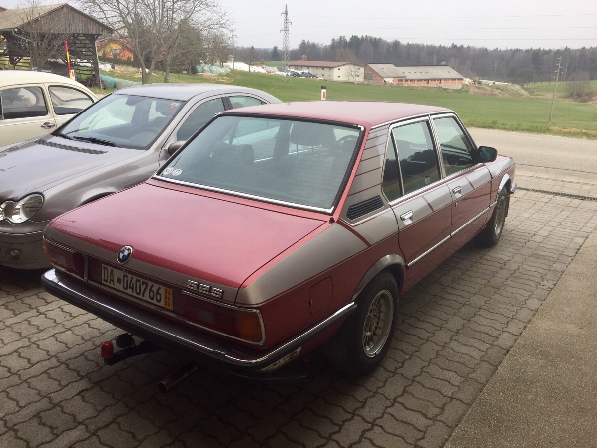

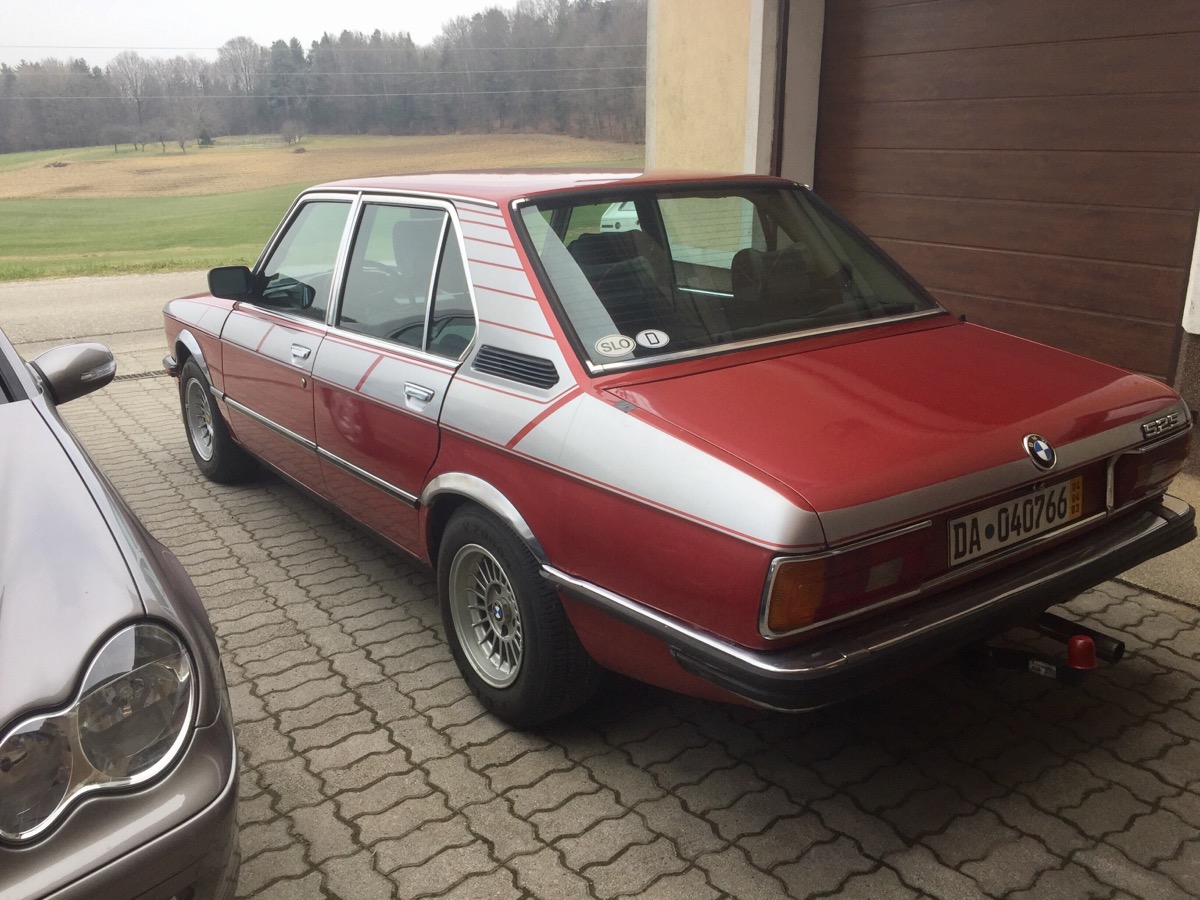

Še nekaj obljubljenih slik. Nisem pa uspel poslikat še zavor, motornega prostora, podvozja in notranjosti. To bom uredil, ko se bo na avtu dalje rihtalo. Zaenkrat imam mir glede avta in delam na drugih področjih. Predvidevam, da se dela nadaljujejo jeseni, čeprav dvomim, da bom lahko tako dolgo zdržal :)
notranjost. Sedeži pod problekami kot novi. ventilacija ne dela oz. se začne kaditi iz rež za zrak.
