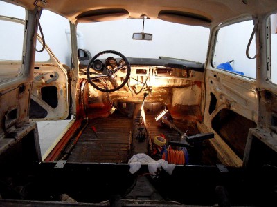

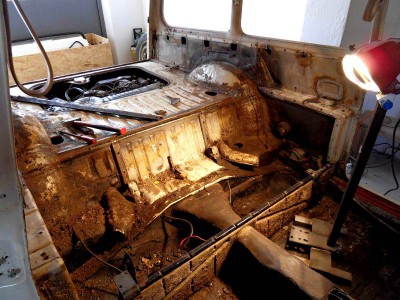

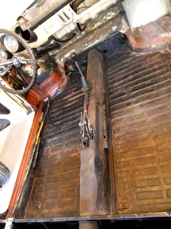

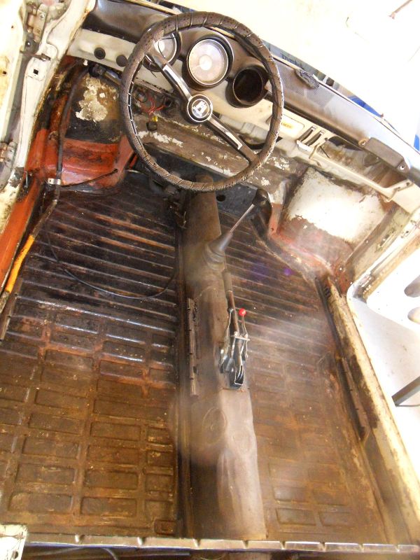

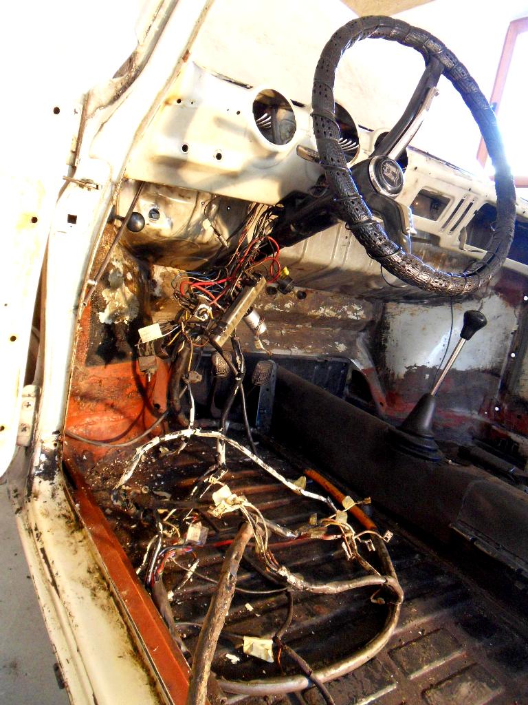

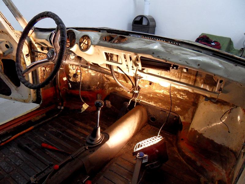

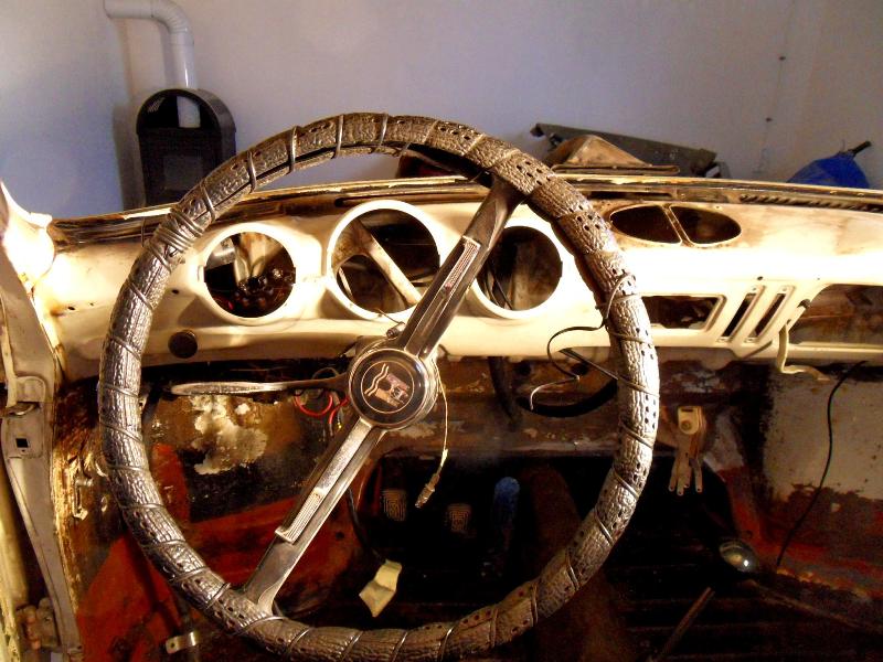

Evo, nazaj s toplih krajev in delamo naprej. Po dveh dneh drgnjenja hidroizolacije in bitumna iz podnov sem ugotovil, da so v precej dobrem stanju, tud pod akumulatorjem, kjer VW radi gnijejo. Števci so šli ven, armaturka narazen, tudi vse ok. Zdej je na vrsti elektrika.

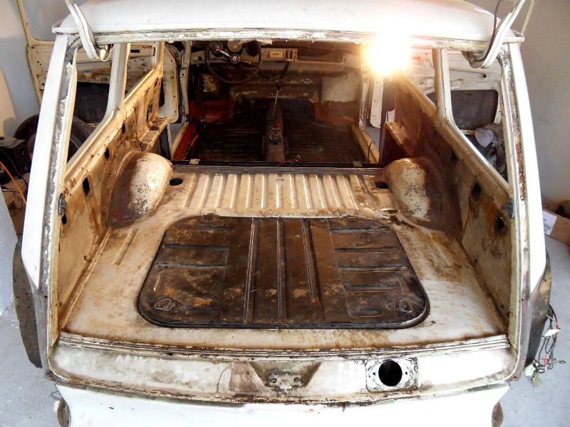

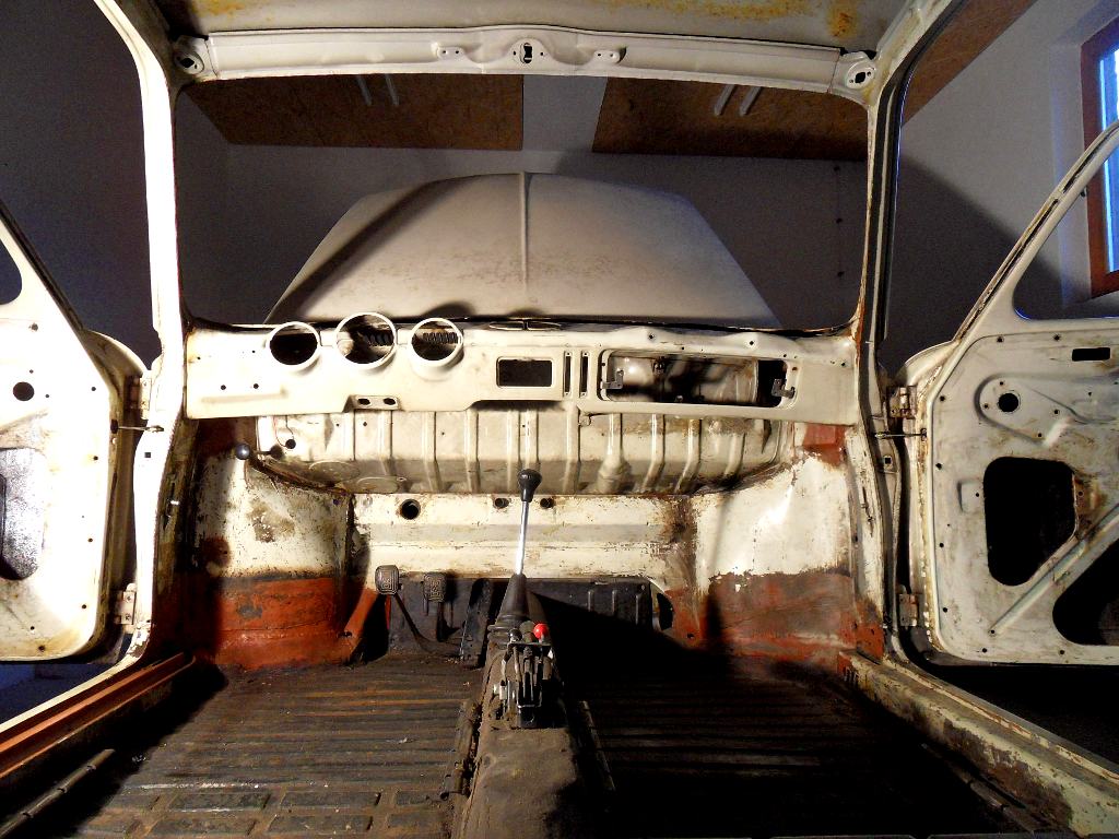

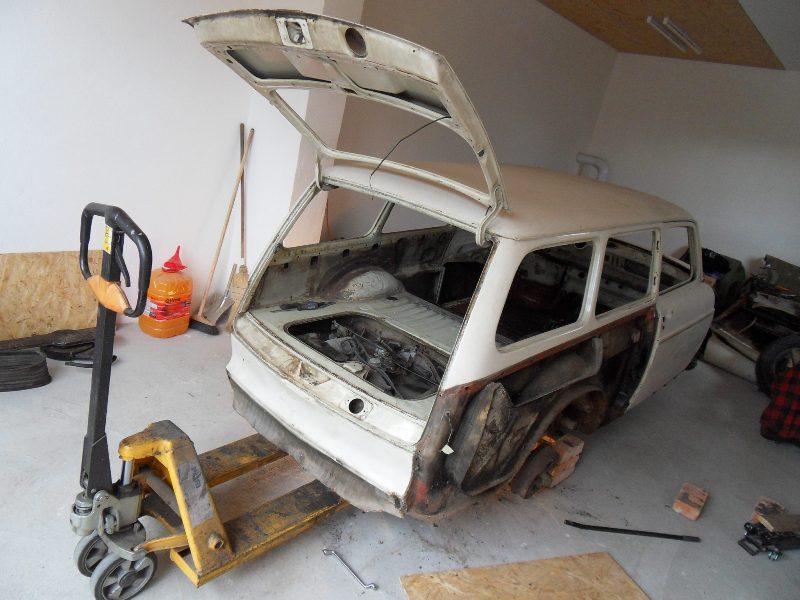

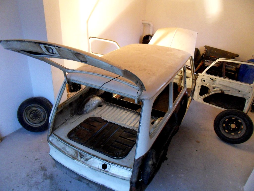

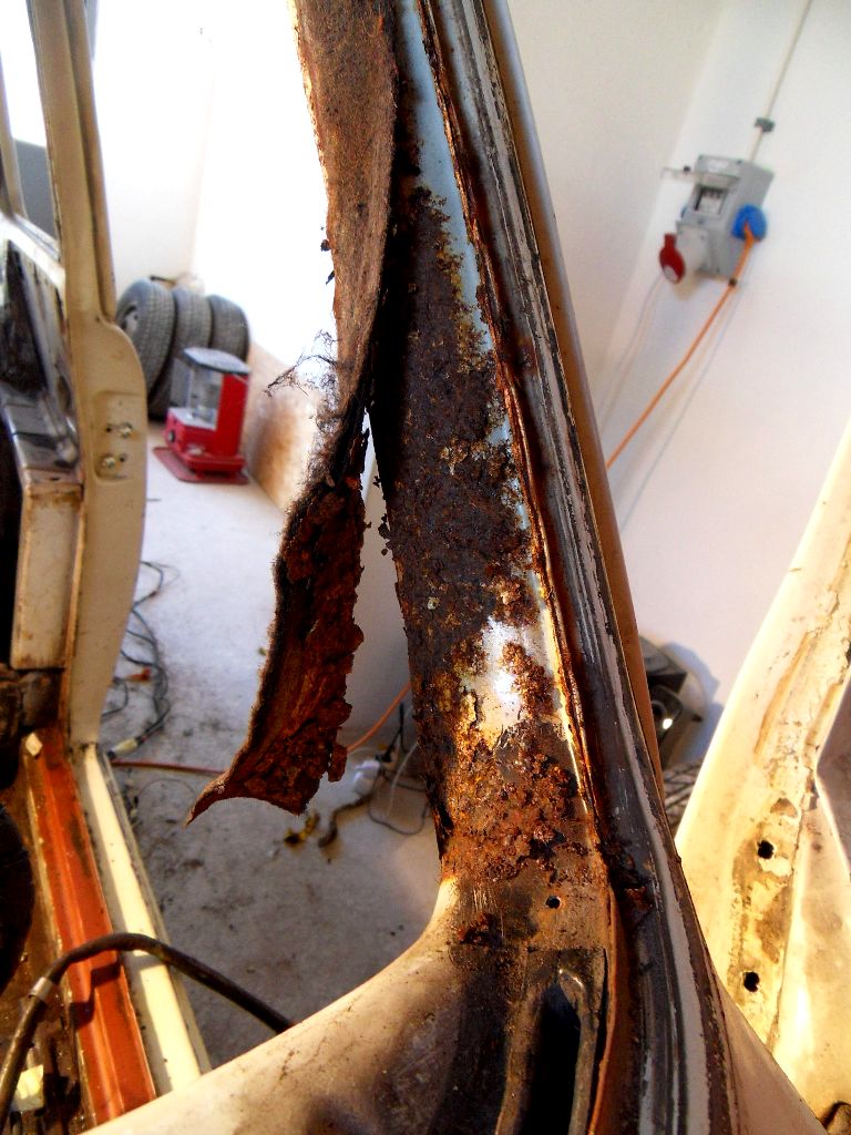

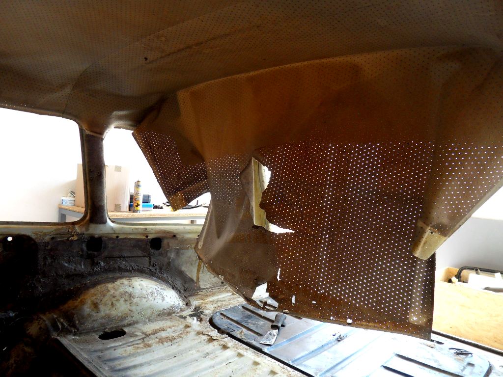

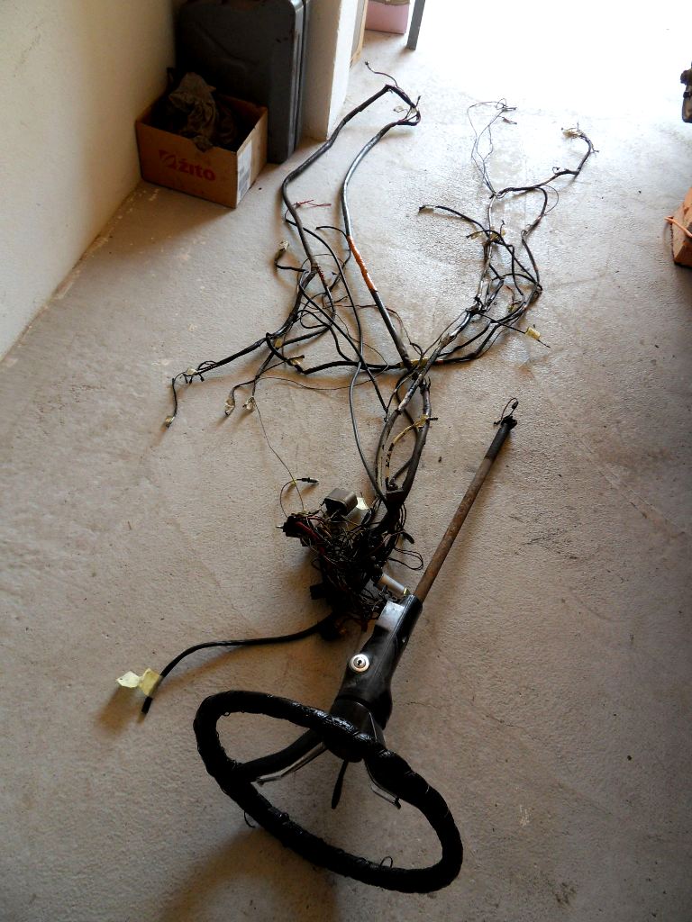

Evo, počasi bo od Varianta ostalo samo železje :) Ven je šla elektrika in to več ali manj v enem kosu. Kable sem lepo oštevilčil tako da bom znal nekega dne to tud sestavit nazaj. Vsaj upam :) Snel sem strop in preostale tapete. Na sprednjem stebričku me je čakalo še eno rjavo presenečenje, ampak ne bo sile. Očitno je na tesnilu vetrobrana zamakalo in lepo počasi glodalo pločevino. Zdej je na vrsti samo še demontaža motorja, potem pa je Variant zrel za kleparijo.

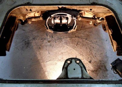

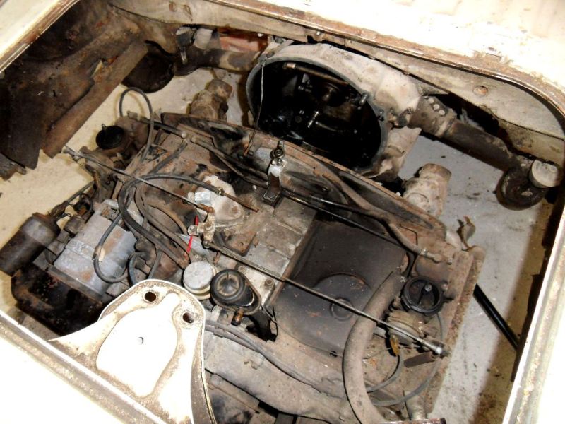

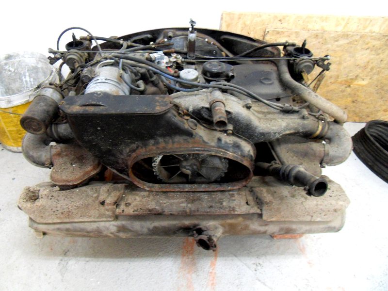

Evo, mašina je zunej... Konkreten komad od mašine :)

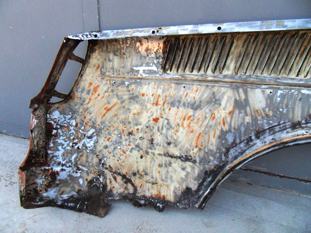

Post by urosp » 30 Apr 2017, 20:51

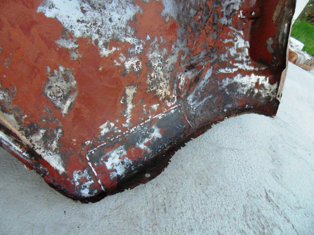

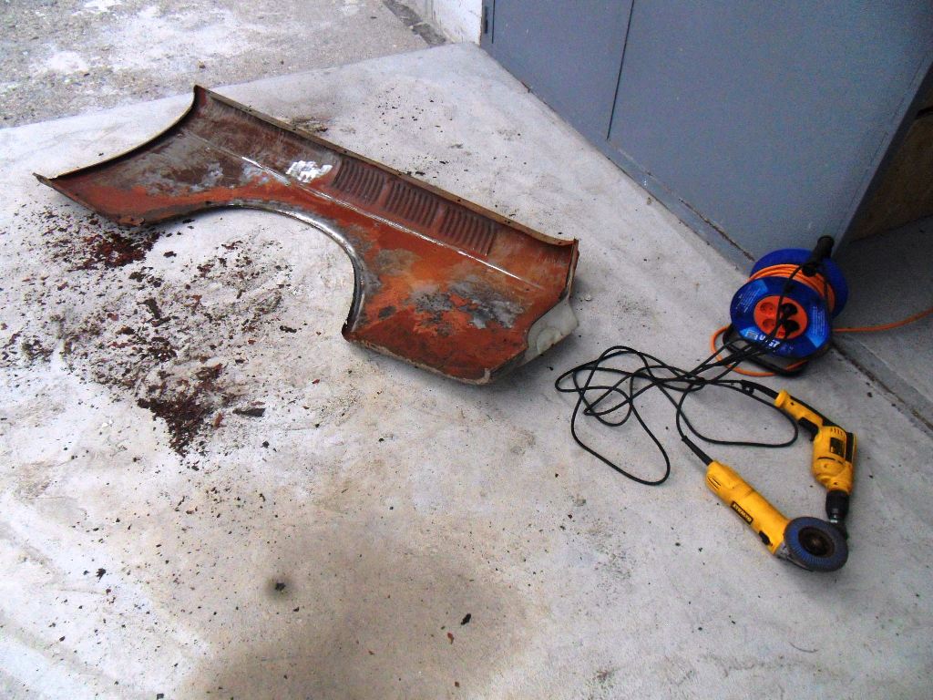

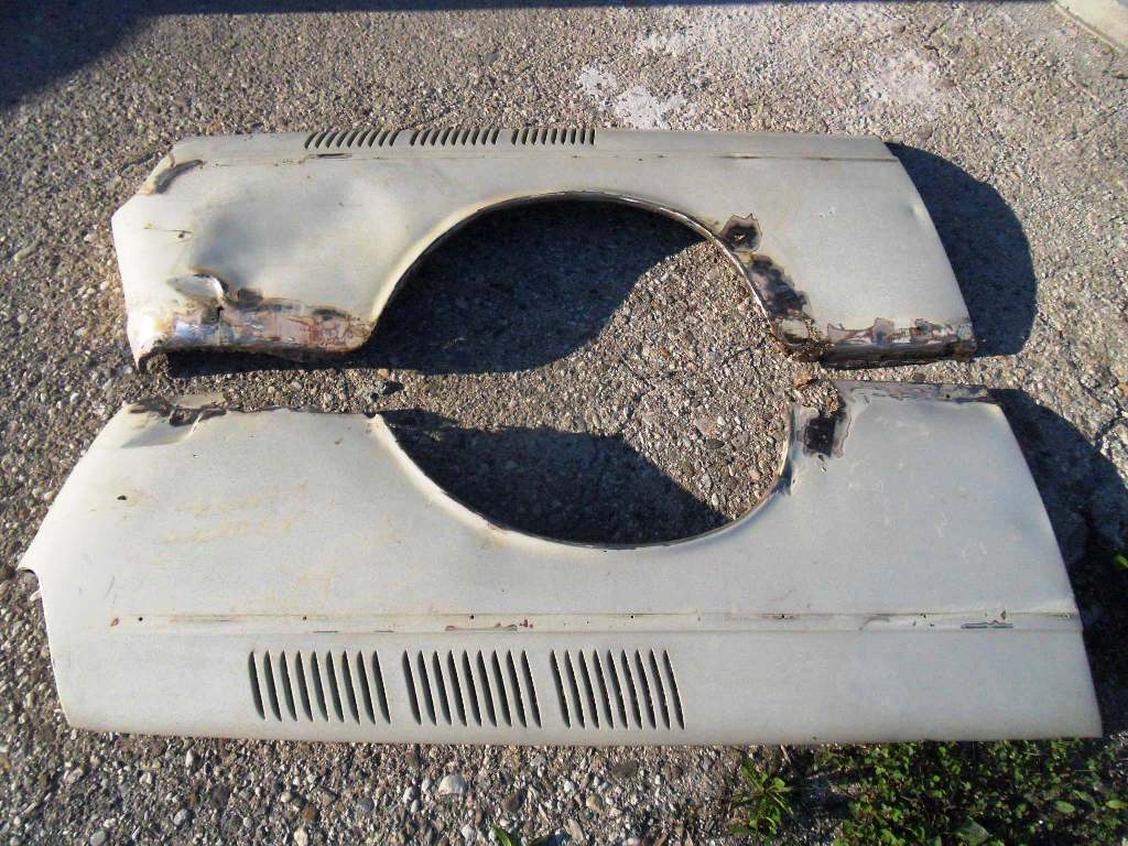

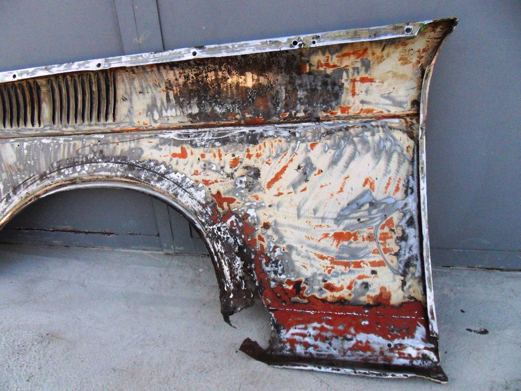

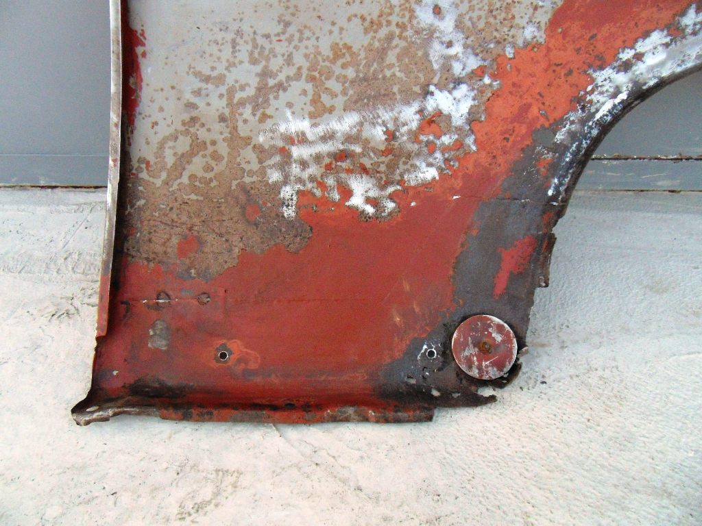

Hmmm... Zadnja blatnika sta sicer zdelana, ampak kakšen oldschool klepar jih zna še sestavit skup :D
Cox
Posts: 1058
Joined: 11 Mar 2012, 13:50
Re: VW Variant 1600
Post by Cox » 30 Apr 2017, 22:24
Najbrz jih bo lazje/ceneje zamenjat kot popravit glede na to da je teh kosov kr dosti na voljo v solidnem stanju ..

Post by urosp » 01 May 2017, 20:27
Hja, verjetno imaš prov. Če mogoče veš za kakšen dober kos se priporočam. Zadnja in sprednja!
