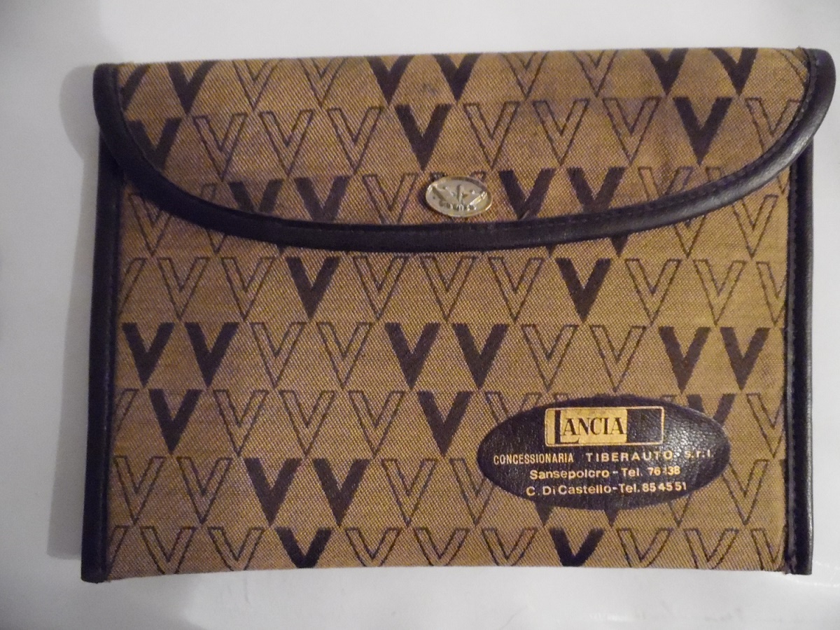

V Beti sem našel originalno torbico za dokumente, prvo avtomobilsko zavarovanje iz leta 1984 in navodila za lučke na armaturi, kaj prikazujejo. Prvi lastnik Bete se je rodil leta 1918 (konec 1. svetovne vojne). Verjetno si je rekel pri starosti 65 let: To bo moj zadnji avto. Lastništvo Bete je bilo njegovo do leta 2000 in tudi takrat je bila Beta nazadnje registrirana. ;)

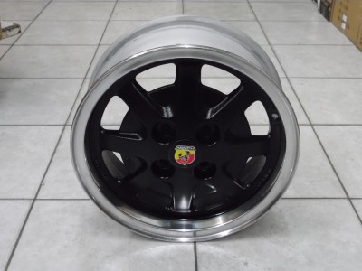

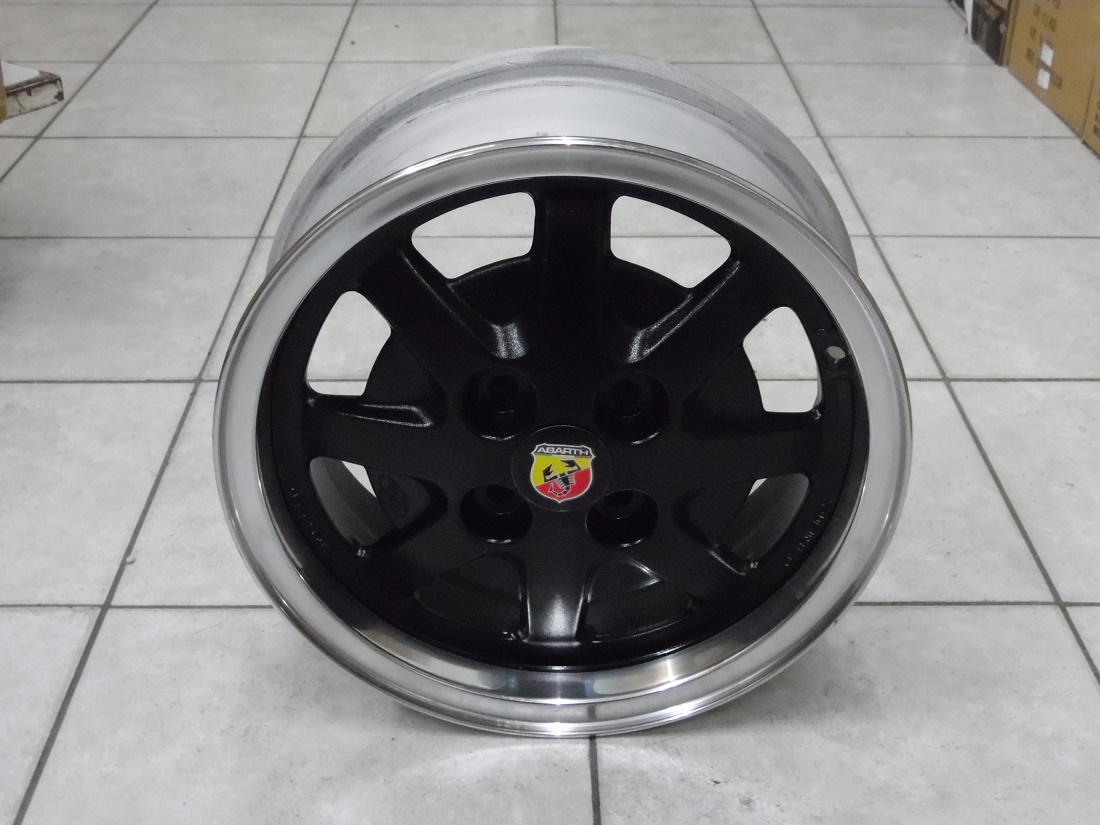

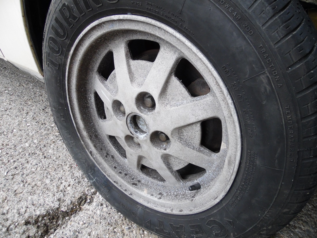

Ker nisem imel kaj pametnega za naredit ko je bila Lancia na primorskem, sem se lotil platišč (seveda sem čisti vajenec v primerjavi croma_mana - zelo cenim njegovo delo, ker če mi kdo sedaj reče če bi šel še enkrat to delat - NEEEE ).

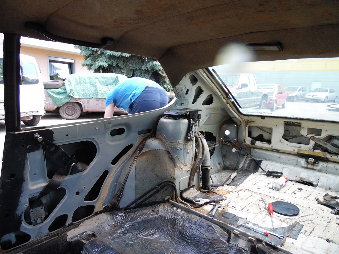

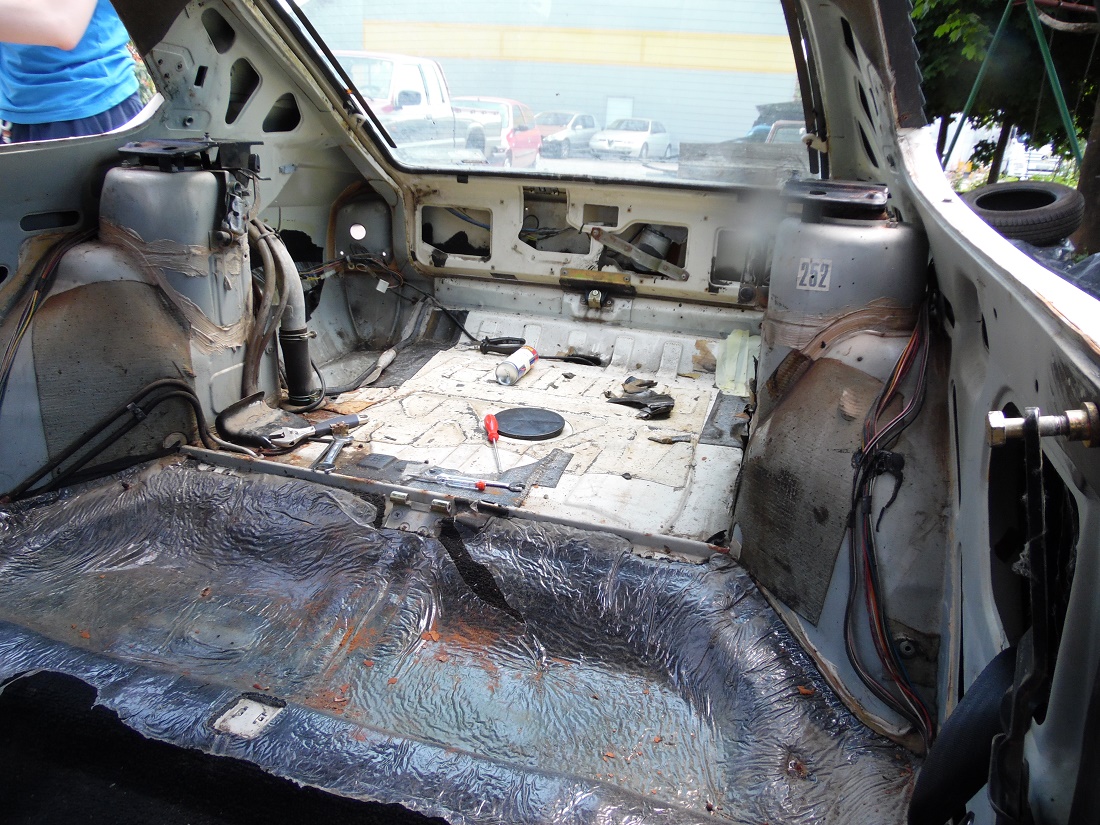

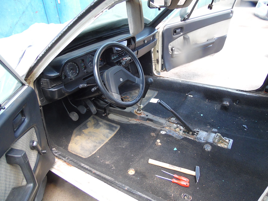

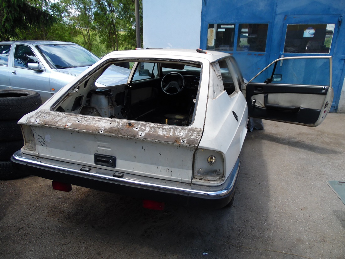

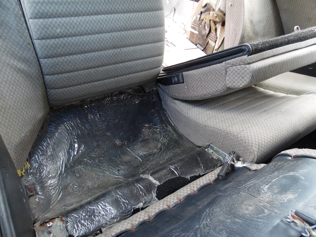

Potem sem pričel v prejšnjem tednu podirat Beto.

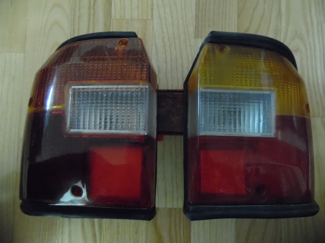

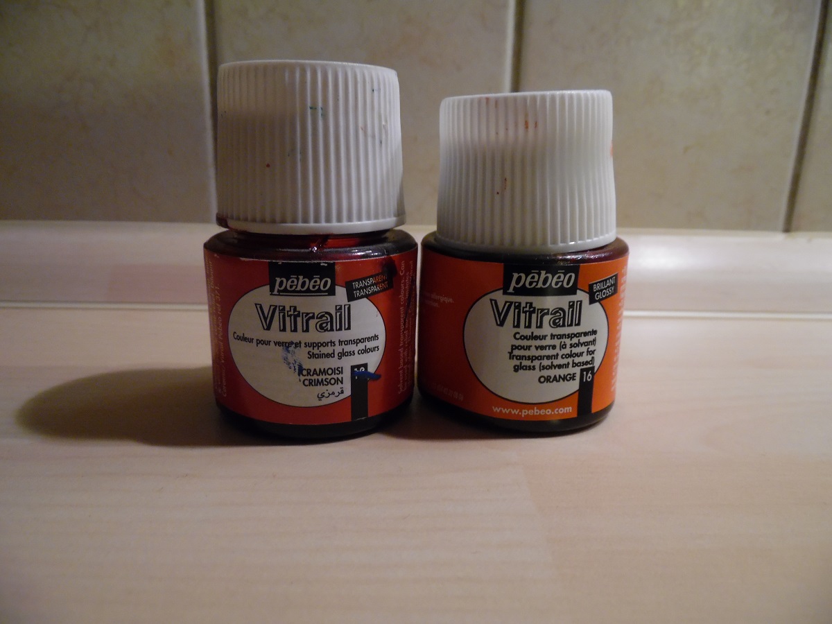

Vmes pa še luči popravil, da so vsaj malo podobne tistim barvnim odtenkom, ko je prišla iz proizvodnje na cesto.

Pa ravno danes sem tuhtal kako napreduješ z beto :D
Felge obnavljat zna biti pa res P.I.T.A.
Ko boš avto sestavljal ti predlagam, da se še malo v stroške vržeš s zvočno izolacijo. Predvsem zadnjih kolotekov, dno prtlažnika, vrat, strehe.
Sem to spomladi na delti naredil pa se konkretno pozna na bolje

A luči si barval oz kako je šla ta osvežitev? Na sliki je ena osvežena ena pa še v stanju iz avta?
TOMZY
Posts: 143
Joined: 03 Jun 2014, 21:29
Avtomobil: LANCIA BETA SPYDER
Re: Lancia Beta HPE Volumex
Post by TOMZY » 04 Jun 2017, 21:22
Leva luč na sliki je že bila prebarvana, desna pa je za predstavo, kako je po 34 letih zbledela. Malo sem poguglal in pri francozih našel rešitev, kako z malo sredstvi rešit zadnje luči. To so barve katere, se uporabljajo za vitraže in poslikave na steklu. Barva je zelo redka in prosojna. Po dveh nanosih v notranjosti, je izgled takšen kot na levi luči. Najmanjša količina te barve je 45 ml.
Ostalo mi jo je toliko, da jo je dovolj za vse člane foruma, če bi imeli to željo po prenovi, mi javite in dobite barve pri meni. Ta zadeva je preizkušena in se veže tudi na plastiko in je tudi temperaturno odporna.

grega983 wrote:Ko boš avto sestavljal ti predlagam, da se še malo v stroške vržeš s zvočno izolacijo. Predvsem zadnjih kolotekov, dno prtlažnika, vrat, strehe.
Katero izolacijo pa si uporabil? Se moram tudi sam lotit narediti nekaj v tej smeri...
