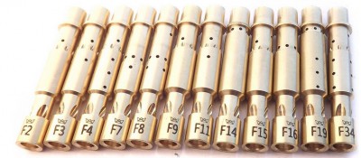

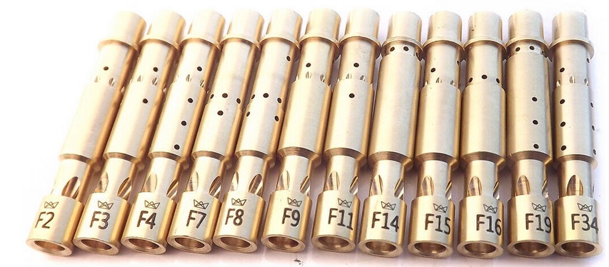

V torek sem si po Oldschool drinku vzel še nekaj časa in naredil primerjavo Weber emusion tube-ov. Vse ostale jete sem pustil enake, le emulsion tube sem menjal.
F16: idle 11-12 AFR, 2000 rpm cruise 14-15 AFR, WOT 12-13 AFR - nekako najbolj "enakomeren" AFR čez različne režime / obrate.
F11: idle 11-12 AFR, 2000 rpm cruise 14-15 AFR, WOT 12-13 AFR - zelo podoben F16, le pri pospeševanju je bilo opazit lean spot.
F7: idle 11-12 AFR, 2000 rpm cruise 16 AFR, WOT 9-11 AFR - extra fat!
Mogoče pa pride še komu prav...

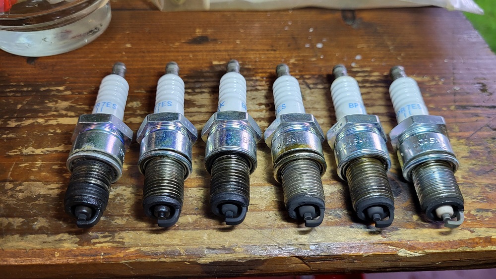

Da bi rešil fat idle / lan cruise sem 55F9 idle jete zamenjal s 60F8 in nato še s 60F9. Ni neke hudo opazne izboljšave, le občasnega "kihanja" (lean mixture) sem se znebil.
Je pa pregled svečk pokazal eno težavo. Očitno 5 cilindrov laufa prebogato, en (#6) pa zelo revno. Sem cel fergazer #3 spihal s kompresorjem, čeprav nisem prepričan kateri circuit (idle, progression, pump, main) je težava...?
Naslednji test - danes zvečer!
