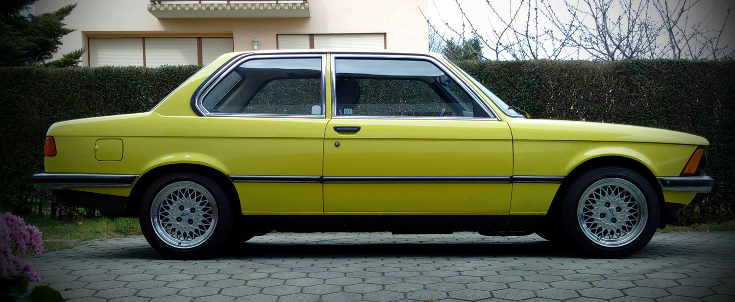

Post by zegler » 08 Apr 2016, 17:30
a kdo ve kak so bilstein ? b6 b7 b8 ? kaj so to razlike ? nekaj sem gledal po googlu pa je to tak tak povedano .. iscem pa samo zadnje
drugace pa se ena sharky style ;)
