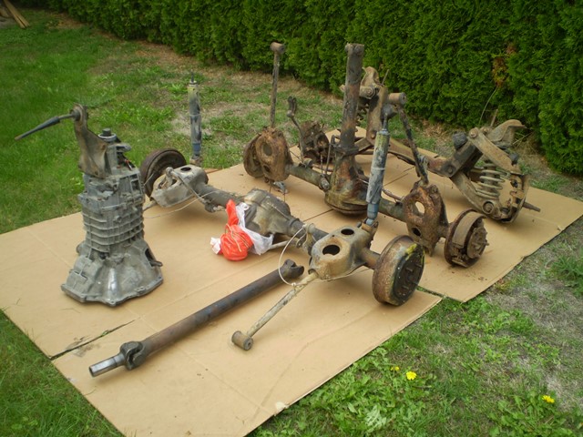

Ja, sem se prijavil na oldschool hr forum,pa mal povprašal za določene stvari in sem pozitivno presenečen.Sosedje imajo veliko materjala in dobre cene.Getrag me bo stal 200 vevrčkov.Mimogrede, če ima kdo izkušnje z ključem za pritrditev zobnika na pogonskem pastorku(Triebling).Mislim tisti ključ z katerim fiksiraš zobnik, da zategneš matico.
Najlažje ga je naredit iz kake rezervne osovine kardana.Vaše izkušnje :roll:

Post by skul » 06 Oct 2013, 18:56
Danes sem bil pri sosedih (HR) v shoppingu, da bom mel kaj čez zimo za počet.Dečki še imajo robe :D .Kolega od prodajalca ima baje 16 kadettov :o. Obnovil bom kupljeni getrag 240 in sestavil rezervno akso, eno z 3.67 in drugo z 3,89 prenosom.
