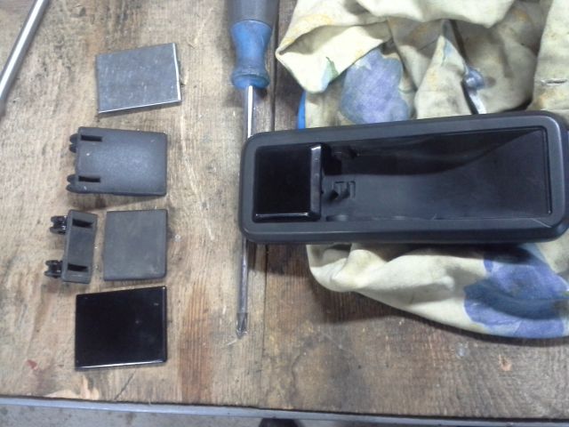

Za ogrevanje sem razparceliral zadnja desna vrata ter na mizi razstavil ter popedenal kljuko
Spodnja kljuka je original in fentana, nad njo pa ricambi originalli iz osebne zakladnice rezervnih delov :)
Nekje dobro uro je trajala operacija, rezultat pa sledeč
Mi veri hepi :D

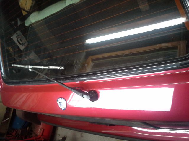

Zadnji brisalec
