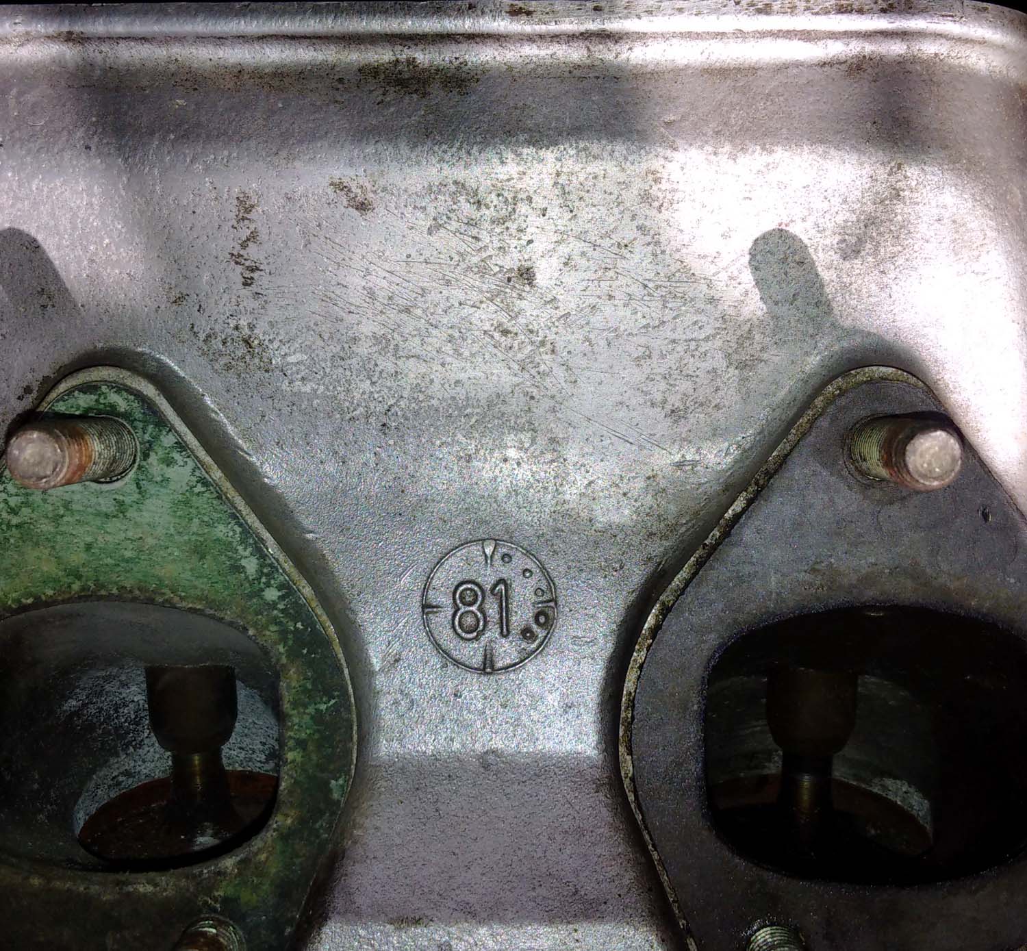

ja nemore pogledat če ma pa odbrušene stran
pomoje da je 2.0 glava ker bi bil to edini razlog zakaj bi kdo brusil stran (zaradi kakih tehničnih pregledov če je mel v papirjih manjšo mašino)
drugače m10b18i lahko izločiš če nima teh lukenj pri sesalnih kanalih za injektorje;

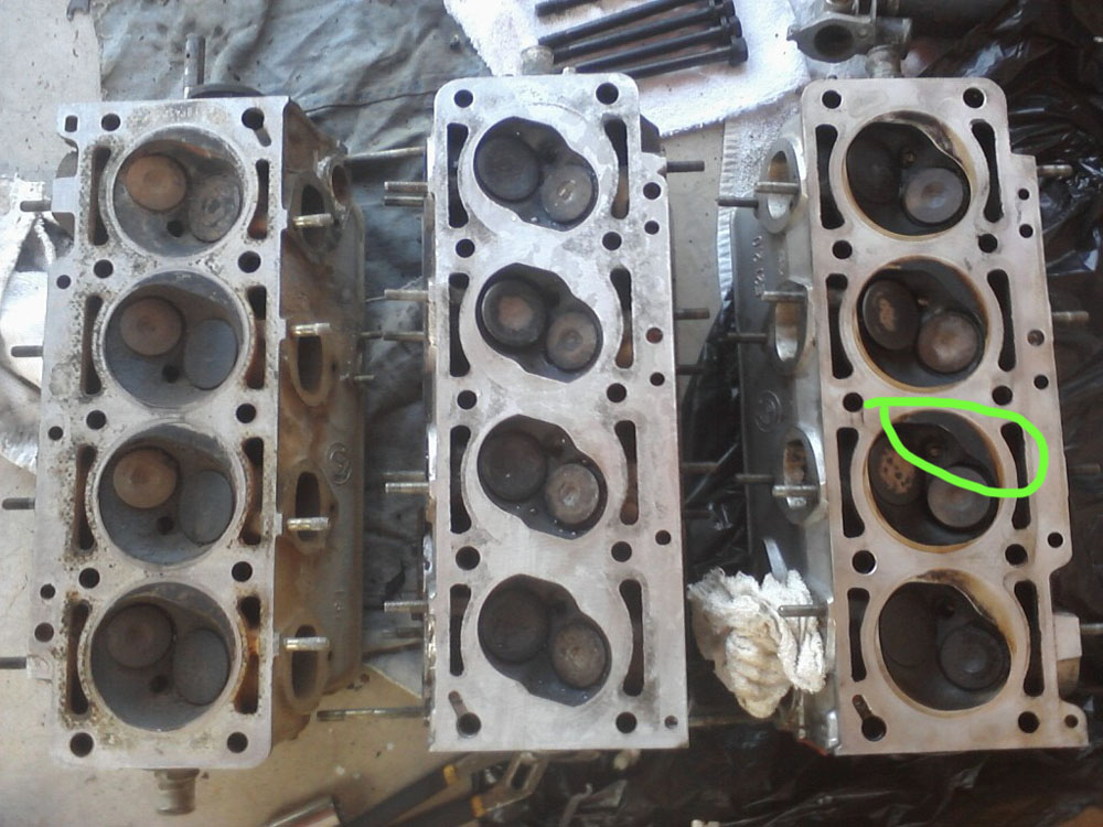

evo 1.8, 121, e21 2.0 glave
glede na obliko izgorevalne komore bi reku da maš tazadno (in tanajboljšo) E21 2.0

Sej vem da je odbrišen ampak se lahko najbrž vsaj vidi ali je dolg znak ali kratek...

Behold, the magic of photoshop!
Sepravi - iz leve proti desni: 1.8, 121, e21 in naša neznanka.
Se pridružujem kolegu pred mano, glede na obliko komor in manjko izreza materiala pri spodnjem cilindru na desni strani sredinska glava odpade, glede na obliko komore v okolici svečke pa vse kaže na to da je tvoja glava 1.8 . Se mi pa dozdeva, da bi glede na obliko komor že znala biti opazno zbrušena? Vsekakor za razmislit, ko bo treba kupit tesnilo in kasneje postavit motor v fazo.

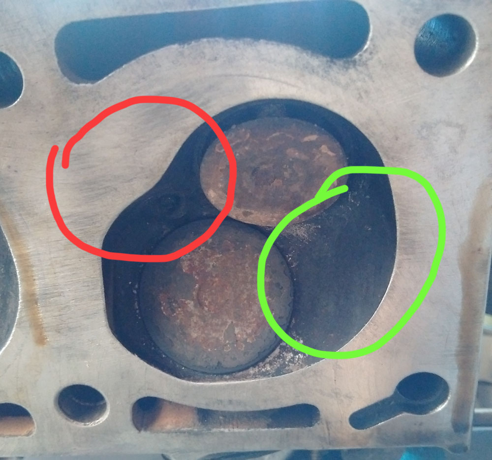

@ Pero .. e hvala sem videl te fotke ampak sem zmeraj mislil da tale oznacen del z zelenim krogom, da je to malce pofrezano v konus da bi to bila hemisfericna oblika izgorevalne komore, ampak glede na to da je ocitno ravno je to kot na moji, torej ocitno je tole E21 2.0 glava. BTW zakaj bi naj bila e21 2.0 (najboljsa) ? a ni vsaka za svoje zadeve dobra, mislim glede na bat ki ga koristis ? sem videl da obstajajo tude ene ki so kao hemisfericne in sem ze tudi gledal te bate, ampak so malo dragi pa cinclam :)
http://www.ebay.de/itm/141820468039?_tr ... EBIDX%3AIT
@ Tine in @ Wolf . To sliko kaj je Tine dal zravne kot mojo glavo, cool res je ampak tale glava je trenutno v avtu in je 1.6 - 1.8 glava in ta glava trenutno ni stvar debate ker je tako na avtu in dela, zaenkrat brez tezav :) ...tale ko je videna samo ena izgorevalna komora pa je na mizi neociscena in v fazi pregleda :roll:
in ce pogladamo rdece obkrozeno je svecka pri (izboklini) medtem ko je pri 118 glavi izboklina na drugi strani
bom pa foto ruknil od pobrusenega dela ce bo kdo videl kaj je blo vcasih napisano ...

Una ravnina je quench area in je zelo dobrodošla ker povečuje turbolence v komori ko pride bat v ZMT. In te glace so use hemisferične ker imajo ventile pod kotom. Dobro za pretok slabše pa za izkoristek. Porsche, alfa, jaguar in alpina majo tako. V bistvu je blo to hi performance way to do it ekrat.
Niso pri teh m10 glavah še razlike v velikostih ventilov faktor med temi tipi.

Čeprav sem slišal da ima 318i glava najboljše CFM številke overall (najbolj širok powerband) ima vseeno tiste blesave luknje za injektorje in če imaš gor fergazerje mi tisto z zaštopanimi luknjami nekako ne zgleda... e21 2.0 glava ima pa naslednje najboljše CFM številke overall (pa sta zelo blizu, tako da za tiste decimalke se jaz nebi ravno sekiral...)
no najboljša sem mislil za NA, sem malo pozabil da si ti turbaš :D
tisto kar je na slikah črno je drugače v nivoju z preostankom glave, ja, na sliki glave pač niso pofrezane pa je umazano od izgorevanja
tiste "true hemisferične" glave ki si jih gledal pa niso serijska zadeva ampak so za motorsport to naknadno frezali
fora je pa da še malo bolj na knap pritisneš bate do glave za res visoke kompresije in rabiš seveda potem posebne unobtanium zelo drage "domed" bate...
uglavnem pozabi to, ni za na cesto, sploh pa nima veze z turboti...
