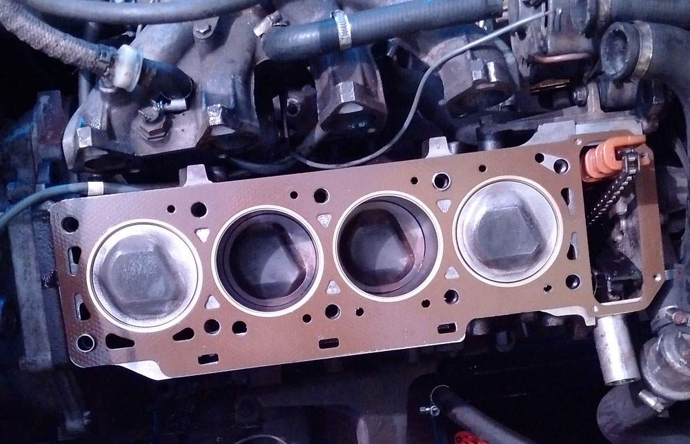

Toplega brez olja v batih... Vsi 165-170psi. Imam pa bate z izboklino...

kere maš to? a klavirje?

Tako je e12 glava :)

a niso to taki bati klavirji variante ? al je moja masina cisto hin, al pa velikosti ventilov nardijo tolk boljsi pretok da je pol kompresija tolk visja
ker glava je pa taka
@wolf si meril kdaj hladno kompresijo? da vidim kolk je razlike, pa si ga zaverglal na 3 cylindre :oops: al dejansko samo starter ?

Ja ti mas druge bate ker je izgorevalna komora drugacna.
Jst mam e12 glavo in bate.
Hladna kompresija je 145-150. Ne samo na starter sem ga zagnal in plin odprt do konca in brez vseh sveck, da ma cimanjnupora starter...

uh slaba 2 bara razlike :) ok te sn jaz na nekje 10, te pa le ni tak slaba masina ..
btw si kdaj razmisljal, da bi navrtal na original blok dodatne lukne za krozenje vode ? torej v glavo in blok, tako kot je na tesnilki glave vidno 2 posta nazaj ?
recimo na S14 masini imajo glava in blok luknje med cilindri, pa tud na M10 sem gledal ce prevrtas nalezno povrsino prides v prostor z vodo, skratka se zadeve povezejo, v glavo se moram probat

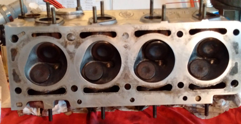

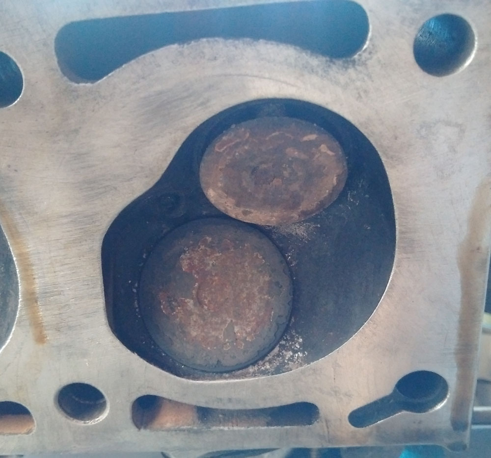

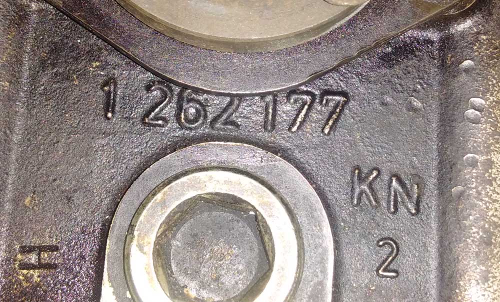

iscem po netu pa ne najdem, tud z stevilko ne... kaj je to zaena glava zanima me iz radovednosti ventili so taveliki torej 46 pa 38, kao iz 2.0 masine ali pa 1.8 i ? napisa ob strani nima je zbruseno je pa letnik 1981, namen jo imam namontirat ko bom m10b20 sestavljal ..

Post by FR Wolf » 18 Mar 2016, 09:23
Tiste stevilke ki jih imas na sliki so stevilke kalupa in se lahko pojavljajo na vseh tipih glav. Poglej kaj pise nad letnico glave? E12, 118, e21 2.0 ali 121 (ti). Lahko tudi 116.
