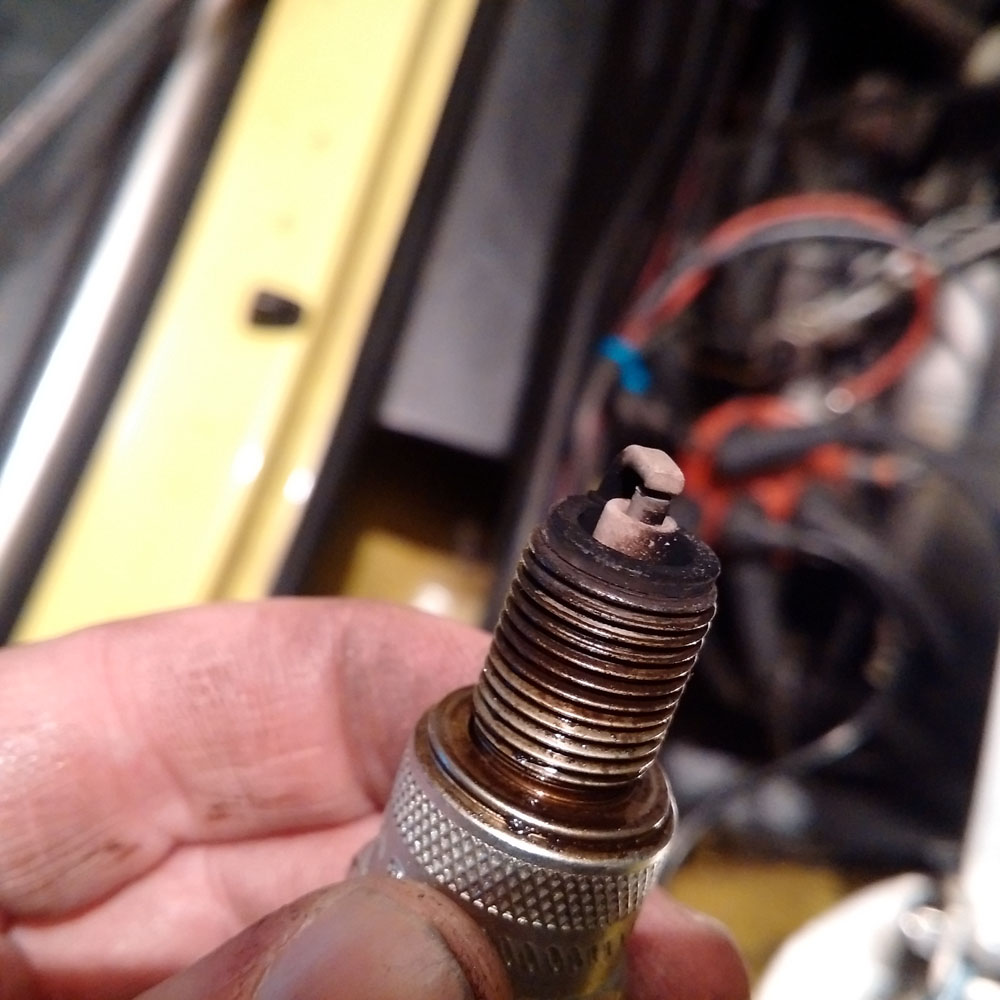

za vikend sem se odlocil da zemanjam svecke, kajti obstojece so ze ble iz leta 80. Ampak frisko zapakirane do lani :) zdaj majo za sabo cca 1000km s tem da so ble po prvih 200km oprane z antifrizom :oops:. Ko sem mel svecke zunaj sem malo zmeril kompresijo, je se zemraj okoli 8.5 vsi stirje no na prvem je cca 8.3
tukaj pa slika od svecke, sem googlal pa delal primerjave, ampak vseeno dajte tisti, ki ste doma na tem podrocju mi povedat, je to OK ? naj bi blo OK po primerjavi slik z googla. So pa vse 4 enakega izgleda, saj je samo eden fergi :)

zegler wrote:za vikend sem se odlocil da zemanjam svecke, kajti obstojece so ze ble iz leta 80. Ampak frisko zapakirane do lani :) zdaj majo za sabo cca 1000km s tem da so ble po prvih 200km oprane z antifrizom :oops:. Ko sem mel svecke zunaj sem malo zmeril kompresijo, je se zemraj okoli 8.5 vsi stirje no na prvem je cca 8.3
Meni svečke zgledajo ok. Jaz bom letos uporabil eno klaso hladnejše.
Kolikor sem gledal so to BOSCH WR7 ali NGK bp6es, če imaš sedaj standardne.
Kako pa si izmeru kompresijo? 8.5 je barov ali 8.5:1?

jaz sem pa mel zdaj not CHAMPION N7YC, zdaj pa sem dal noter NGK B7ES, pa glede na to da mam temp plinov vse do slabih 1000 C bom sel kr pol na NGK 8 ali 9 mogoce 10 :) ker na eazy ga tak redko vozim..
mah kaj vem a se ne rece temu merjenje kompresije ? pac ona finta da zasrafuas not namest svecke slauhec z manometrom pa pol verglas v prazno z polnim gasom pa pokaze bare .. stock 1.6 fergi je masinca zato taka lov reading... res pa da akumulator ni najboljsi :oops:
