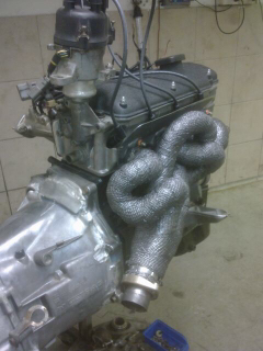

najcenejša rešitev, S65 desni kolektor, prirobnice prešvasaš, končano...maš equal length, hude materiale, svizca poviješ in gasa.

Hmmm; bi blo fajn, sam ...
Tatretji auspuh z leve zgleda da pride direktno v svečko
Pa porti so zelo drugačne oblike na M10 kot so na S65
Pa cevi majo kr orng premere, to ti čist zabremza pline ko pride ven iz tistih mejhnih M10 portov
A maš kakšno sliko tega zmontiranga na M10? jst začuda nič ne najdem na netu o tem...
O, super novica, bom kako rekel z Tinom ko se malo snežne razmere umirijo

ne vem če je že kdo to delal razen tina
http://www.mojalbum.com/tine30/m10
port matching na glavo bo treba naredit, prirobnice je treba dat nove (navarit in eno cev prekrivit)
o konjih in uporabnosti pa dyno njegov največ pove...spet je pa odvisno od N faktorjev, odmične, da ma itb-je itd itd itd itd
