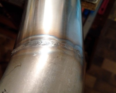

Lepo da si se potrudil šagete nad mostom vlečt; tisto pod mostom je men malo šalabajzersko.

mah zaenkrat se kr zavarjene objemke, malenkost zamaknjene tako da sraufi to pol vlecejo skupaj pomojem je to 99 % diht bom pa pogledal po parih kilometrih kolk je mimo pihalo.
ej croma :) to ni nastavek to je samo en del loka ki mi je ostal od pasung, pa sem ga zapikal na izhod da mi ne piha pod karoserijo ampak v cesto, zadnji del se pride, ko bom dobil idejo :roll:
hja spageti pa, kaj vem zdaj mi en del loka ki gre pod polosovino pride ene 3 cm nizje od difa, malo sem pihnil kot tak da kljub temu da sem trmast sem tole spregledal :oops: se dobro da je pleh da lahko pol rezem pa na novo varim :lol:
mi je pa ta celi projekt auspuha dodal DOSTI novih izkusenj pri varjenju, na koncu sem ze varil brez dodajnega in sem prav zadovoljen, ampak vsak material ma svoje fore :)
tak je zdaj 70 % vseh varov na izpuhu

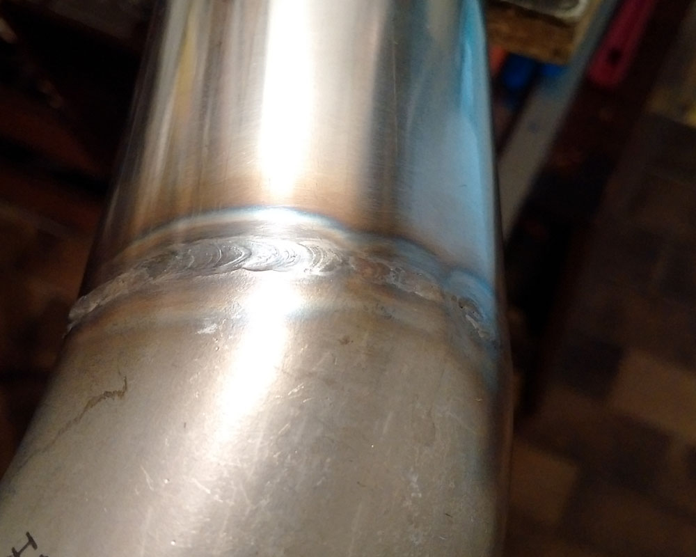

ja to bo :) ... btw je na bmw forumu ena tema varjenje, pa se malo tam ucim in sem pokazal fotko katero si komentiral, pa sem dobil oceno nezadostno - pa se komentar, da je to slab var in da bo prej ko slej prislo do loma na varu, kajti so prisotne napetosti itn ..

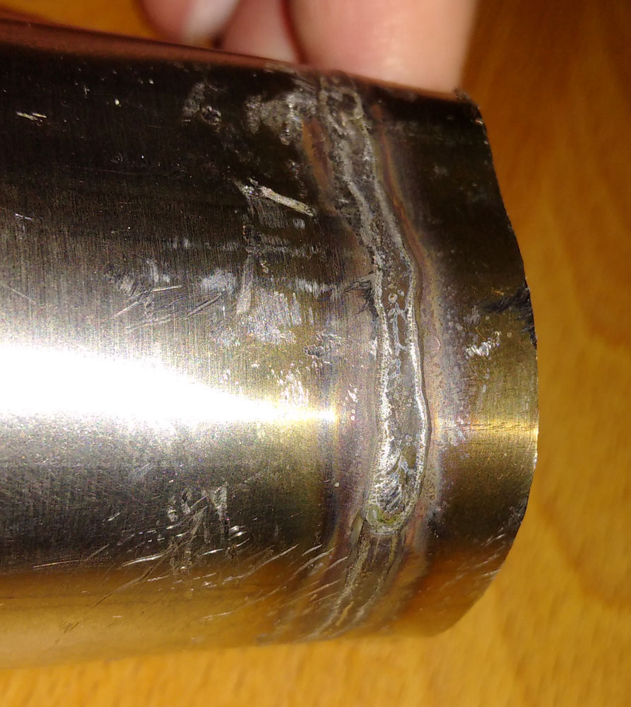

glede na to da sem auspuh ze koncal in da se mi ni dalo it odmontirat zadeve iz avta sem naredil en test in prisel do zakljucka da bodo tile vari drzali dlje od mojega avta in mene :oops:
zavaril 2 kosa cevi stene 1.2 mm z TIG, pol pa brez kaksnega obdelovanja vara enostavno vzel hamer in zacel deformirat cev iz enega extrema v drugega in po nakjminutnem hammertime je zadeva se zmeraj cela .. tako ap zgleda, pa se pasalo je :)
Posts: 2750
Re: BMW E21 kanariner
Post by pero27 » 29 Feb 2016, 10:32
Nevem kdo ti je to sral, očitno nima pojma. Tist var izgleda super.
Napetosti so pa v vsakem varu in to zelo velike, ker so pač kovine zelo toplotno prevodne in se zadeva neenakomerno hitro ohlaja, migrirajo legirni elementi itd.
Na BMWslo maš en kup nadinteligentnih kalibrov, zato me tud ni na tistem forumu... (stereotipni vozniki BMWjev pač)

Mi je prav vseeno kakšno firmo ima; vare se je še vedno analiziralo z destruktivnimi metodami (žaganjem, natezni testi do porušitve) in rentgenom.
Če bi lahko nekdo samo pogledal var na sliki in iz tega že vse pogruntal bi se letno v tej industriji prišparale miljarde. No; temu ni tako, var zgleda pa popolnoma vredu. Mogoče bi lahko bilo malenkost več materiala na varu (bi rabil filler) ampak ni panike.

drugace pa nimam tezav z kritikami, se iz tega kaj naucim pa je pol boljs za vse, recimo zaradi zadnje kritike sem lahko ugotovil da mi šoba oz pištola ne dodaja plina kot bi morala in posledicno je bolj umazan var ... ze saniram
