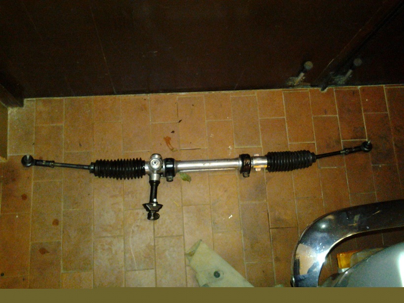

No ker v tem dežju ni nič pametnega za počet, sem zamenjal volansko letev (drugič letos :evil: ). In pokanja pri bremzanju ni več! 8-)

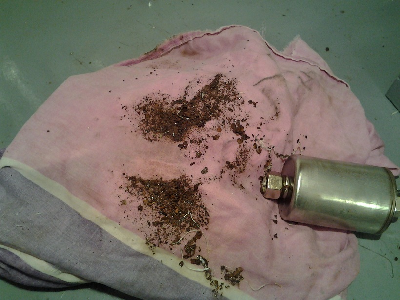

...in tega je blo not na kile :shock:
Poleg menjave filtra za gorivo so bile v zadnjih tednih/dneh narejene še naslednje zadeve:
- menjava olja, tokrat MAIKov Motul 15w50 classic
- update olje pumpe, kolikor sem motor prižigal je zdaj mrzel 4.5 bar leerlauf, topel cca 1.5 bar 8-)

Matr sam to je pa blo enga govna notr, sej to ni blo tok cajta nazaj ščiščeno. Ali se motim?

Ej če se ne motim je bilo nazadnje spucano ene par let nazaj, ko smo se z Bohinja domov peljali...se spomniš? :lol:
Pismu gre cajt hitr, za to "preventivno" menjavo filtra je bil že skrajn cajt...

Kaj je to ko si imel rjo noter?

Vem da je tisto rja, ampak kaj je tisto kar si rjo cistil iz nje? Filter kaksen?

Aja, sem najprej tako razumel tvoje vprasanje :) Tisto je filter, ki ga imam pred pumpo. Sem ga zamenjal, potem sem le preveril če se je kaj not nabralo in našel zakladnico :P
