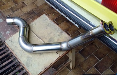

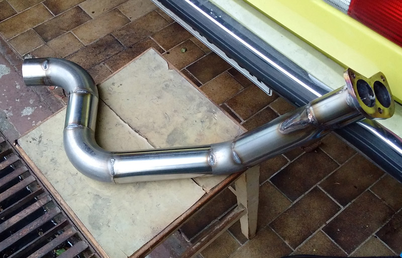

hja ko je bilo spet malo toplejse vreme pa sem se spravil na rostfrei, bemtis kak se slab mm debela cev deformira ob varjenju, naenkrat postane jajcasta
zaj me se caka pasanje skozi zadnji most :roll:

dobr gre teb to švasanje
a to si kar z MIGom sešvasal?

:roll: vem ja zgleda kot da bi pocal, z Migom sem cist malo varil, ravno tolko da sem probal kako gre, pa imam obcutek da je Mig vecinoma bolj povrsinska zadeva .. ucim se rostfraj na tem svasat, tak da Tig, pa da se se malo izgovorim do sedaj sem svasal z pedalom pa najvec aluminij, zdaj pa mi je crknil pedal (preskakuje mehanizem potenciometra, posledicno mam naenkrat 100 A namesto 30 A ) je kr trajalo da sem nagruntal kaj hudica se dogaja pri varjenju, ker se ravno zacelo dogajat ko sem zacel varit RF ...
v glavnem drzi pa kot mora, ko bom fertik bom ravno znal en lep var nardit se na RF :)

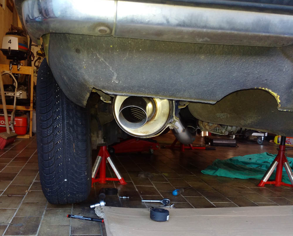

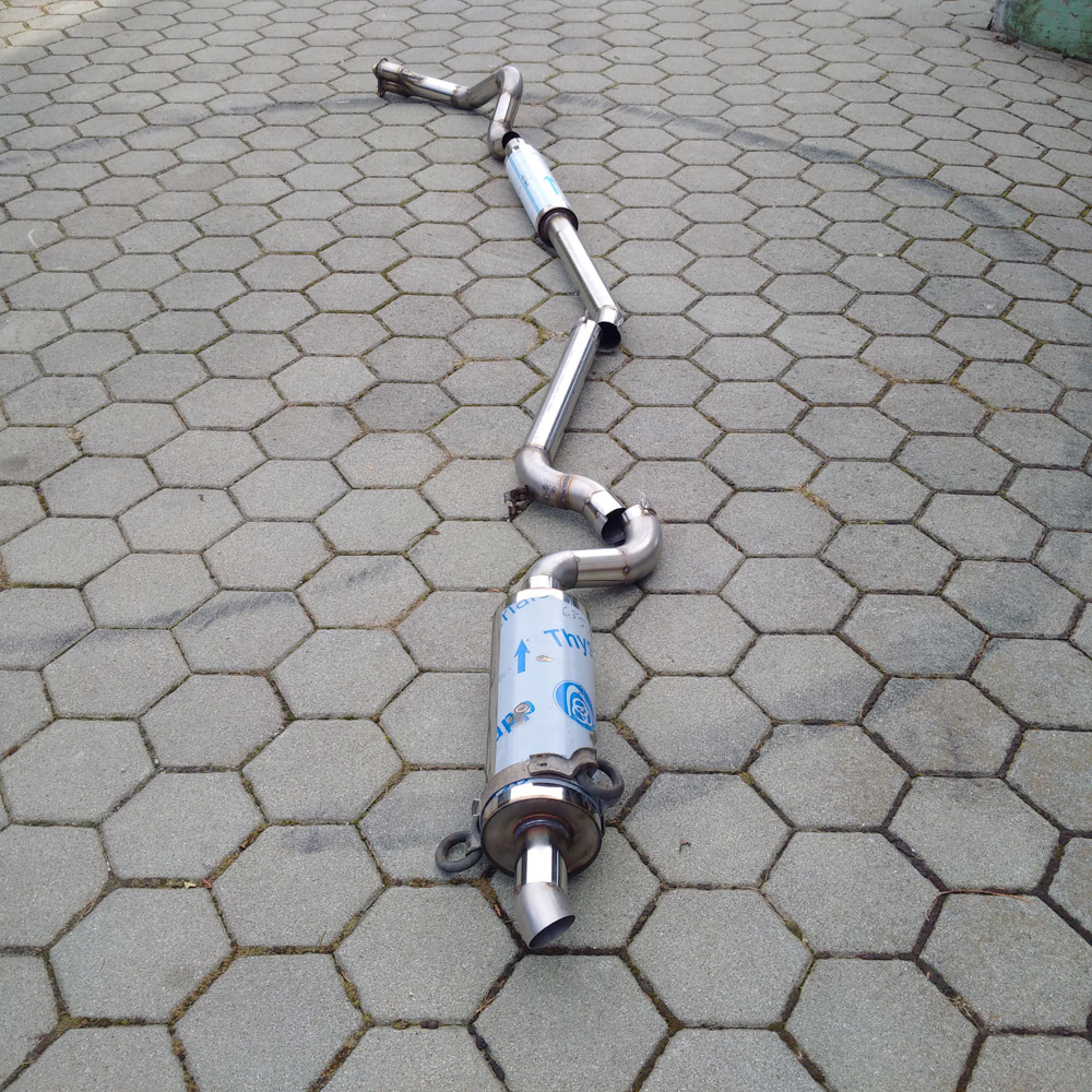

btw je kdo od vas ze kupoval narejene sportne lonce ? jaz sem kupil tega... me pa zanima a je pomembno kako ga vgradis ? smer izpusnih plinov ? ima neko puscico gor, ampak jaz mislim da je vseeno ( ce lahko skoz vidim pa samo en prekat ima ... )

Post by croma_man » 12 Feb 2016, 09:14
drugič prej vprašaj
http://www.ebay.de/itm/Simons-Super-63- ... SwvUlWrN-V
tole je best buy za ta dnar, pa čist vse variante majo. Kupu sem ga za e21 za sredinskega, dela odlično in mi ga ni uspelo uničit, tak da od mene je to thumbs up.
tud za naslednje projekte mislim da bom kar vse lonce tukaj kupil.

Aja ne, ni blo tako mišljeno, verjetno znaš bolj švasat od mene.
Uprašal sem zato, ker je precej vara in sem mislil da je MIG, pa mi je bilo čudno da nekdo vari rostfrej auspuh z MIGom.
Zgleda si uporabil samo tono fillerja :D
Jst ko bom delal auspuh bom dal kar glasspacke (brez vmesne komore) se jih dobi tudi cenej kot na crominem linku, pa zdi se mi da so glasspacki glih taprava stvar za to kar bi mi radi; dokler se polahko voziš so športno-umirjeni, ko ga zahodiš se pa derejo :twisted: Pa predvsem sliši se motor čez njih tak kot je, ne kot čez tiste škatle z 100 nekimi odbojnimi stenami in prekati.

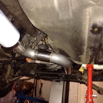

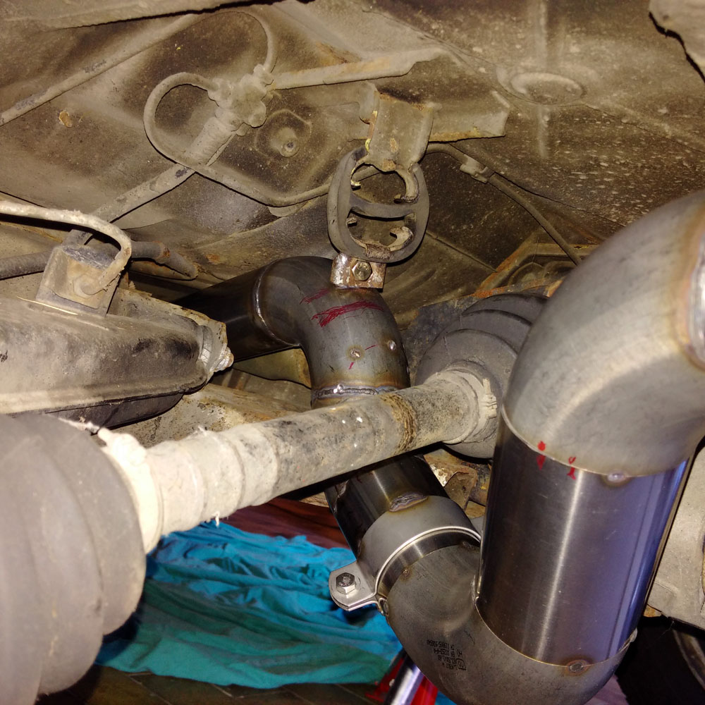

ee pa mi je uspelo.. jebeni auspuh pa most pa polosovine.. ja saj vem lahko bi pelal kr spodaj, ampak kaj naj recem, sem malo trmast :oops:
nekaj ga pa je skupaj
tu skozi in mimo, lahko bi bolj na tesno ampak nocem da kje drsa
testno samo ta varianta
