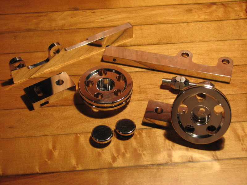

Kako je kaj z linkage? Našel sem enega na netu ampak bi ga raje sam izdelal. Nekaj slik sem našel, ampak nikoli ni preveč tako da če je kdo že kdaj tole delal bi prosil za pomoč.
Re: Kadett C 1.2
Za linkage pač kopiraš enega ki se ti zdi najboljše narjen. Kupljeni so res ful predragi. Malo glej kake imajo dolžine in kote ročic da bojo hodi odgovarjali. Za zglobe boš mogu kaj najt po ebaju ( kugelgelenk). Ostale dele pa recimo lahko daš zrezat na kak lazer pa potem cinkat. Zgleda profi. Tine je za hrošča naredu neki takega in zgleda profi. Lahko pa nardiš neki z bovdni od koles. malo si poglej synk link za kako idejo:
