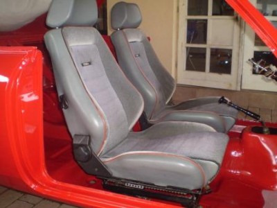

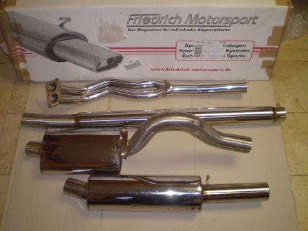

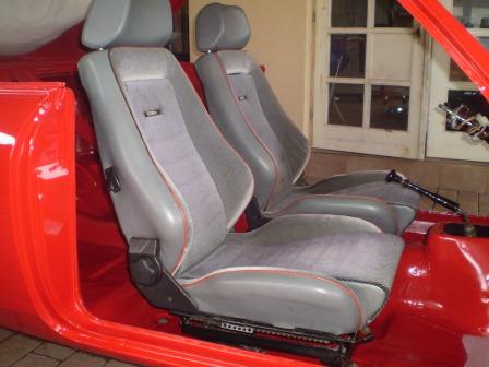

Evo nekaj dobrot iz Nemčije :D

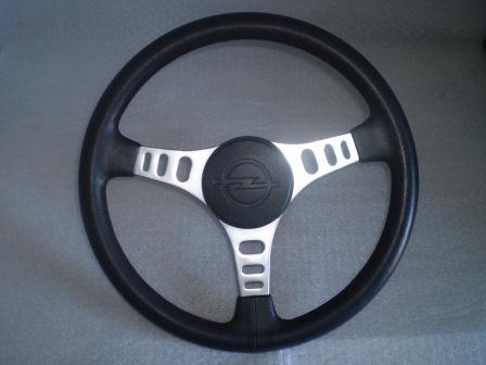

Sedeži v odličnem stanju, vendar vseeno pridejo preoblečeni.Verjetno bom rabil še zadnje, saj orginal so v slabem stanju.Če kdo ve za kakšne, javite ;) . Volan je super, vendar je nabe na volanu zamaknjeno pod rahlim kotom.Sem ga sprobal v manti in sedaj je volan dejansko poravnan z sedežem, prej pa je bil obrnjen proti šoferskim vratam zaradi volanskega droga, ki prehaja pod kotom v kabino.Ne vem kako se bo pa to obneslo pri vrtenju, saj takrat pa se kot spreminja :cry: .
Izpuh pa je poglavje zase.To je pravi dimnik, upam da bo tudi zvok takšen.

hehe...C kadettsko nabo imaš, to bo pa veselilo kakega ravnovolaneža v kadettu ( lauko,papi).... bi še jazt takoj menjal če bi imel :lol:

Opelpower wrote:hehe...C kadettsko nabo imaš, to bo pa veselilo kakega ravnovolaneža v kadettu ( lauko,papi).... bi še jazt takoj menjal če bi imel :lol:
A mi lahko nekdo razloži v čem je tu fora? Js sem svojga Kadetta že dobil s takim volanom, in stoji postrani. :?

Post by papi » 29 Oct 2012, 23:12
Vsrani inžinjirji k so delali volan v kadett c so se ga napili,
in se jim ni dalo kardana namontirat in so pol raje kar direkt dali, zato je volanska cev postrani in
posledično tudi volan.
Osebno sem v oranžnem kadetu to predleal na dva kardana od jugota in je zadeva top šit ;)
