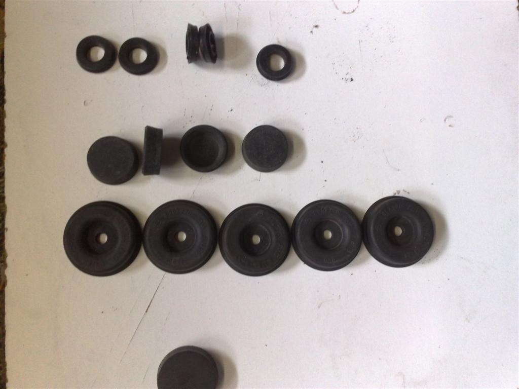

Gumice so kot vem res potegnjene cez do utora. Pri nekaterih batkih pa je tudi ena vzmet spredaj privijacena, samo ne pri vseh. Sicer pa samo potegnes pa gre narazen :)

Zunanja vzmet je privijačena in tako se dve gumici snameta brez težav. Ostale tri pa se potegnejo prek utora. 4 gumice so enake, medtem, ko je zunanja malenkost daljša. So pa vse gumice od proizvajalca cilindra-ATE. 4 imajo oznako 3.3301-1933.1 CFW NA19.05-9 A35,oznaka zunanje pa se zelo slabo vidi.Če bo jutri čas, bom spet zmontiral na avto.
Me pa muči še druga stvar:
Zunanje gumice sprednjega malega cilindra(3. vrsta na sliki) imajo trd rob in ne gredo nategnit čez cilinder... So pa, zanimivo od firme FAG (z oznako R1756 2-32 OPEL 8967770)
1. vrstica: gumice glavnega cilindra<br />2. vrstica: gumice sprednjega cilindra <br />3. vrstica: zunanje gumice sprednjega cilindra
In tako se za obnovo da dobiti(upam, da še vedno) samo gumice, kar v veliki meri poenostavi določene stvari pri montaži in iskanju cilindrov.
Se pa priporočam, če bo kdo zasledil kje se da dobiti te gumice,lahko tudi kot kit komplet, ali pa tudi cilindrčke, kot je omenjal JBezek. Trenutno se ukvarjam z zavorami na sivem kadettu, kasneje pa pride na vrsto še rdeč iz Celja, na katerem pa so zavore do konca zablokirale, ker je avto dlje časa stal... Pa tudi kakšen del v rezervi ne škodi...
