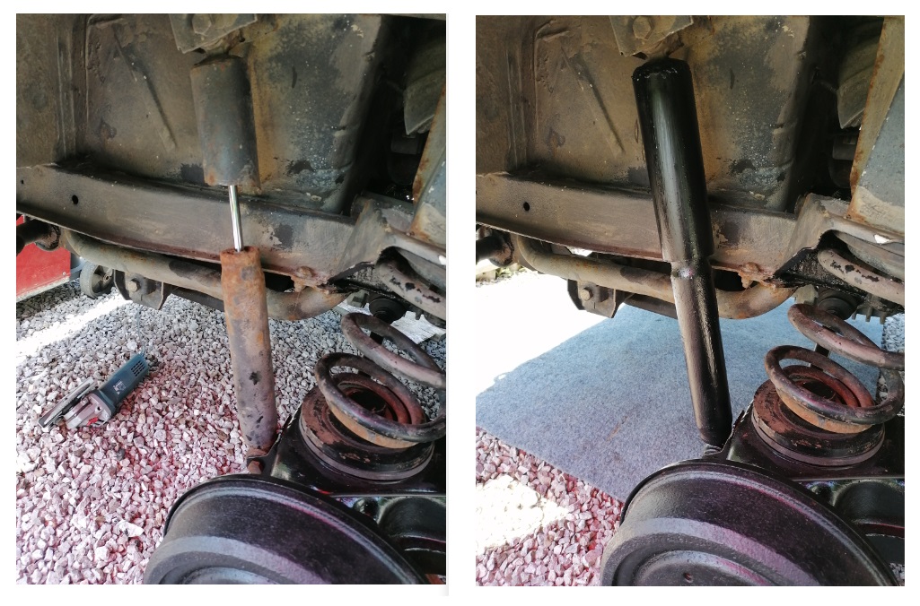

Skozi se neki dela, pranje veša :lol: :lol:
Moje zadnje roke so baje v povprečju kar dobre...

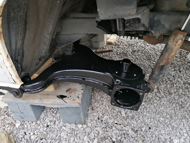

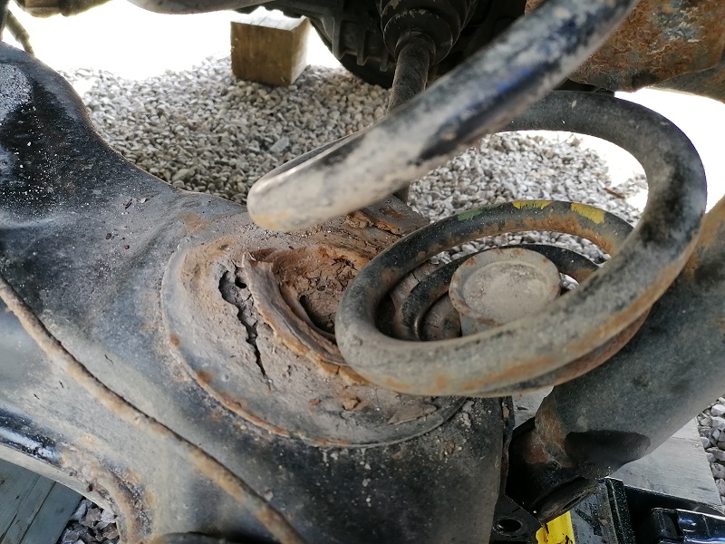

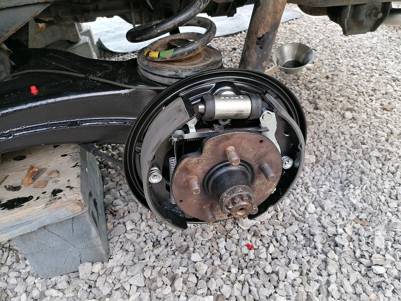

Vodilo vzmeti spodaj pa se ne gre več :?
Roke sem pobarval zunaj in tudi znotraj... z to američko barvo 3 v 1 8-)
Vodilo vzmeti pa sem rešil po svoje.... ravno tam kjer bi moral to zavarit je roka že malo načeta z rjo....
Zato sem roko posebej pobarval.... nato izdelal disk na katerega sem zavaril "vodilo"
Vmes sem dal še PU lepilo in vse skupaj držijo tri vijaki.... ;)
Ideja se mi zdi dobra glede na okolipčine in trajna .... :D ;)

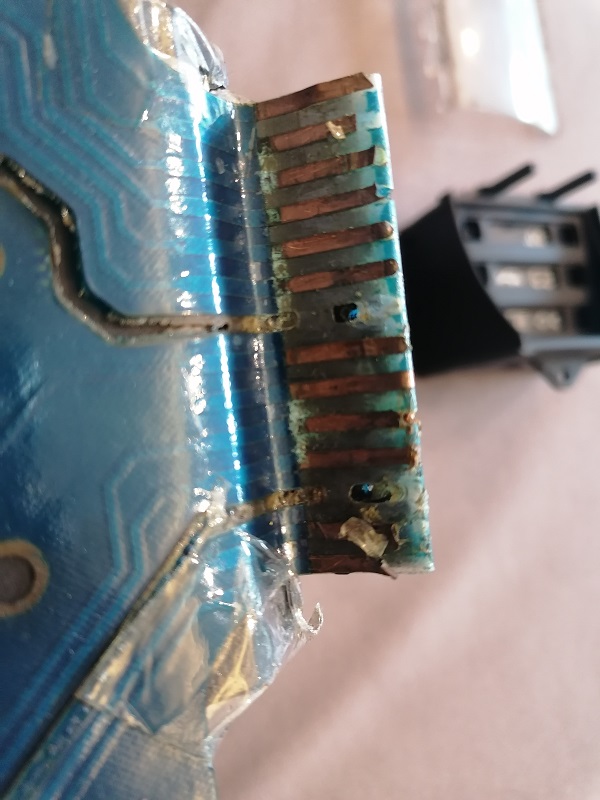

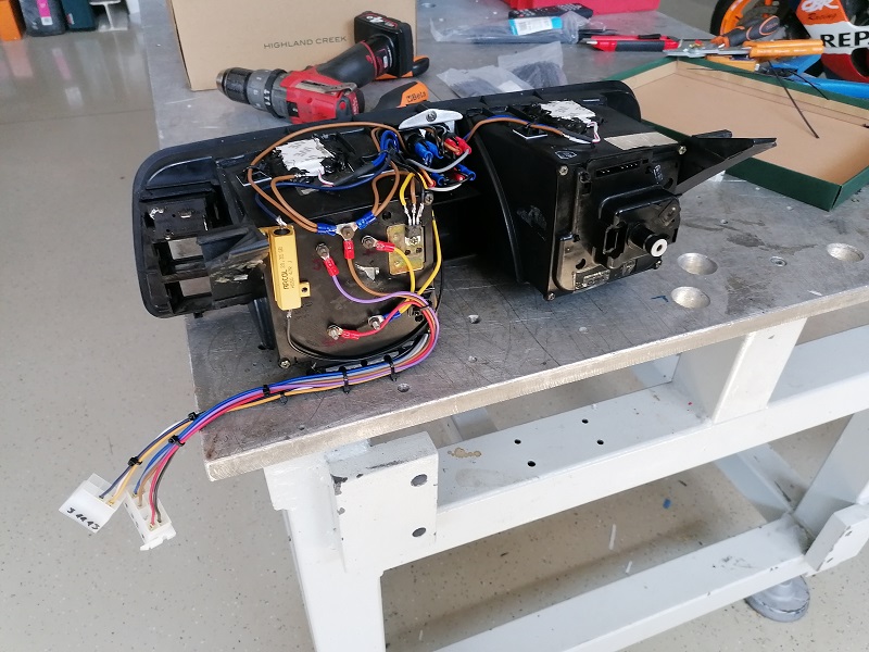

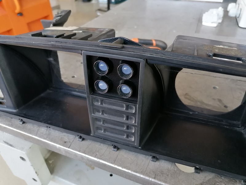

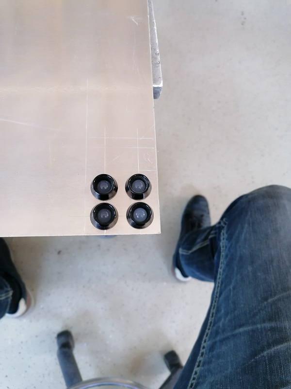

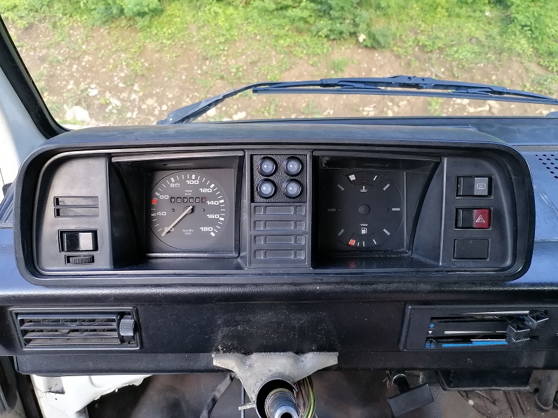

Bolj veselo je blo s števcem... ko sem kombi pripeljal domov ni delala nobena lučka v števcu, nobena! :thumbdown:
Potem kličem folk okoli.. baje dobiš za 150e števc z isto sfukano folijo... in popizdu in se lotu po svoje.. custom :lol:

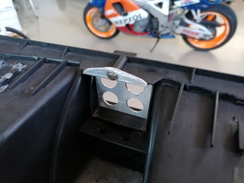

Ta plehek, ki drži ledice mi je uspel presenetiljvo dobro 8-) Sem kar zadovoljen z končnim videzom ;)

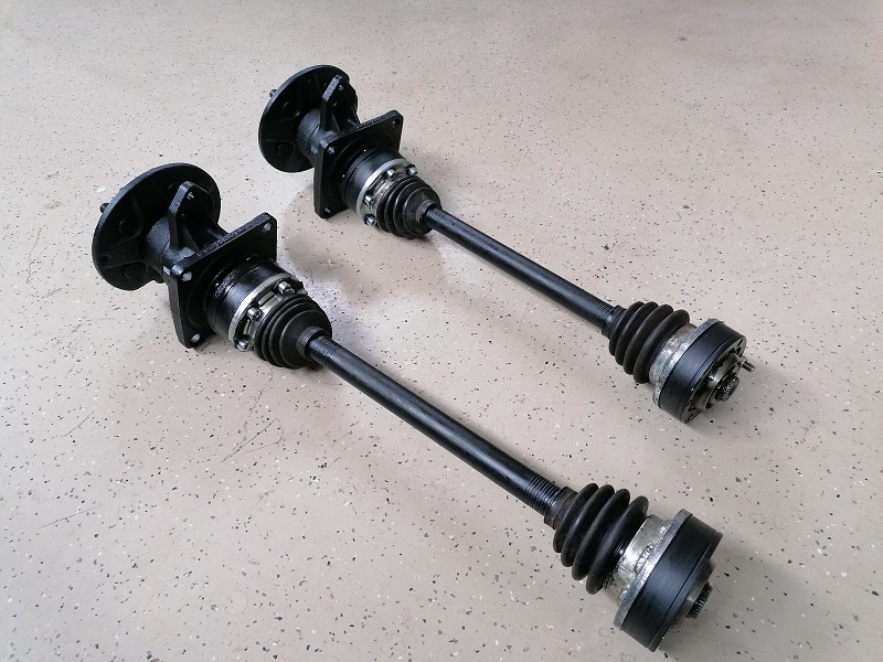

Danes grem po plehe na katerih stojijo ferode zadaj.... je bla cela frka z ISTom.. že 10 dni "jim prihaja" :lol:
Plan je sledeč.. sestavim zadaj podvozje in bremze in odfrčim na tehnični in registracijo :D

A tiste leče od ledic so serijsko tako ali je to bolj špartanska verzija originala?
Re: VW Caravelle
Post by papi » 10 Jun 2021, 10:03
Fleko wrote: 10 Jun 2021, 09:21 A tiste leče od ledic so serijsko tako ali je to bolj špartanska verzija originala?
Ni original.. Original so male ledice s slikcami...
Ampak je fora da je bla zadi una folja unicena.. In diode so zacinjene na folijo..
In ce jih bi hotel ohranit bi imel vzadi vse neki zacinjeno v zraku.. Kar mi ni ok...
Zato sem presel na bolj industrijsko varjanto...
Led diode v ohisju ki imajo not ze upor in so direkt 12v...
Sedaj ni slikic ampak za 4 diode ze vem kaj je kera 🤣
Pa namesto folije je sedaj vse na zicah,
Tako je narjen tudi obnovitveni kit ki ga dobis za 170e.
Osebno sem kar vesel z rezultatom 😁

Da bi pa razstavil original leče z motivi in si za tem izdelal podobno podnožje, da ne bi vse viselo v zraku pa ne gre?
Ker tele ledice mi zgledajo, kot da boš oslepel, ko se vklopi.
Re: VW Caravelle
Post by papi » 11 Jun 2021, 20:45
Fleko wrote: 11 Jun 2021, 11:31 Da bi pa razstavil original leče z motivi in si za tem izdelal podobno podnožje, da ne bi vse viselo v zraku pa ne gre?
Dalo bi se nardit na enem PCBju z luknjami..
Ki so ravno za to izumljanje..
Ampak mi je bla ta indastrial bolj ok...
In ne.. Ne svetijo prevec.. Top je :D

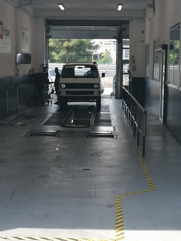

Danes naredil tehnicni.. Ona je na cesti 8-)

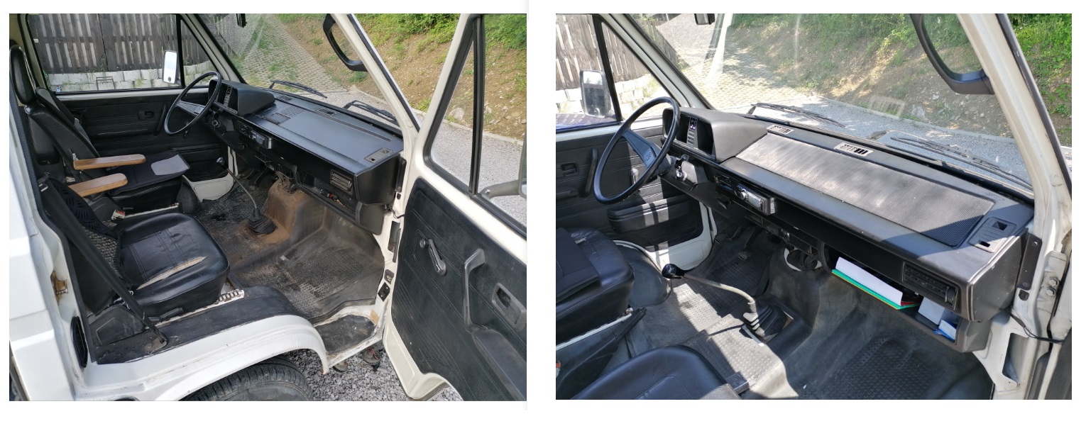

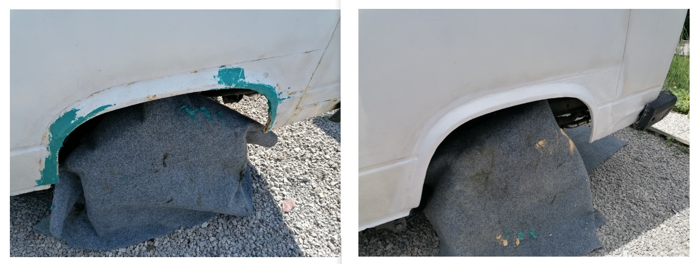

Noter je biu res gniu,
sem odstranil ta gumi tepih in ga s šlaufom in megliotom 3 krat opral :twisted:
:lol: :lol: :lol: :lol:
To je bla tako hitra in spontana akcija :lol:
V čet zvečer kitam prvič, ob 23ih drugič,
V petek zjutraj zbrusim in pokitam 3jič, pobarvam z belo nitro...
In pol na tehnični čez 1 uro :D 8-) :lol:

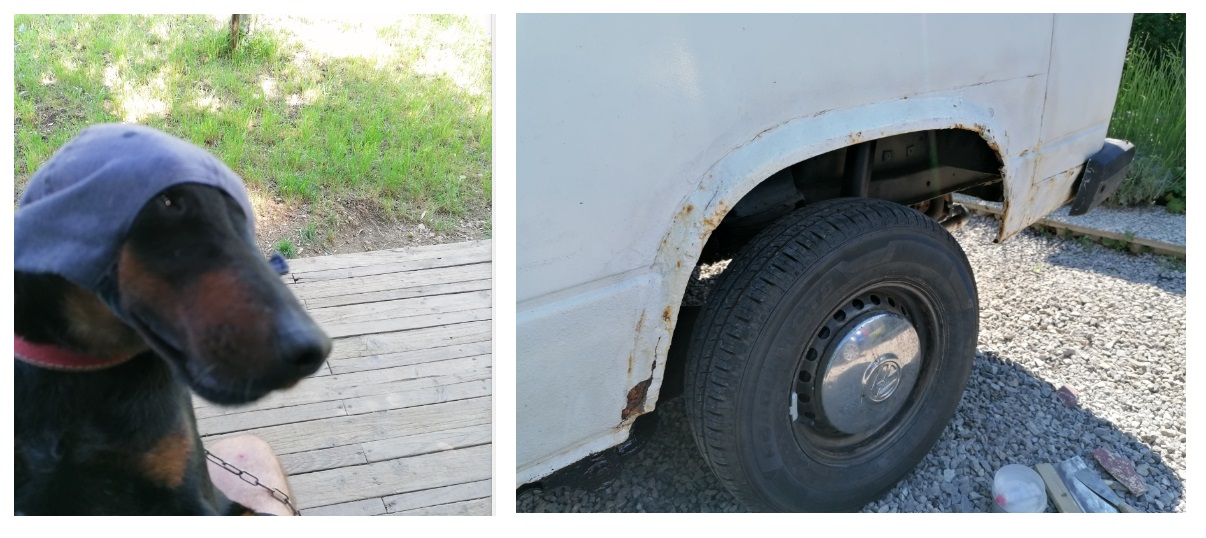

Tehnični, en končnik je biu fuč pa so mi dali v opombo in sm že drugi dan menjal ;)
Prvi giri O:)
v nedeljo sem biu že 2 krat na tinjanu, fak gre to dobro po brezpotju :o ;)
Pa še v družbi starega prijatelja :wave:
Evo neki kosov se je nabralo :D

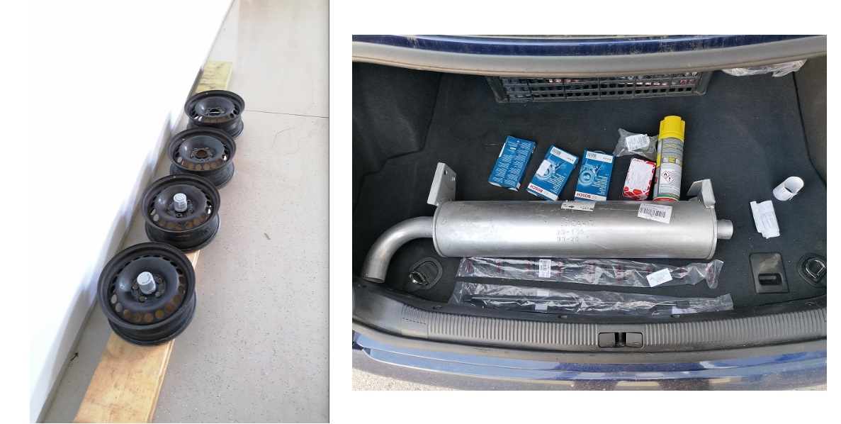

Zdej počasi gume nabavit... verjetno bom šel kr na dimenzijo 215 75 r15...
ta je zdej nekako najbolj aktualna/verjetna :D
je pa vožnja z t3 res neki posebnega... kot da furaš nek offroad mini bus :D :lol:
Bomba uglavnem, kontent!!!!!! (prevod... vesel sem :lol: :lol: )

ne ne opel je čisto pri koncu ;) .... čakam papirje za platišča ;)
