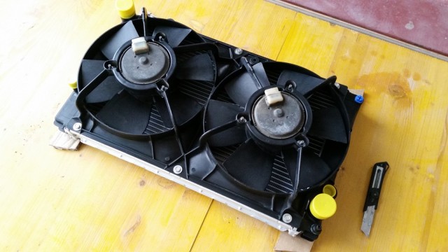

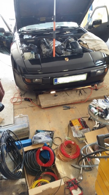

karoserist.si wrote:Kot rečeno je bi največji problem motor, ki se je stalno gibal na čudnih temperaturah. Zelo dolgo se ni ogrel, če si ga pa obremenil (težka noga ali klanec) pa je hitro narasla temperatura proti pregretju.
Seveda se je preverila tudi vodna pumpa, ki je sicer kazala znake da je malo utrujena ampak bi še vedno morala dati dovolj od sebe in ohladiti avto. Zato sem počasi začel vse skupaj sestavljat...
zegler wrote:zgleda pa lepo ohranjen avto ..
Povdarek je bil na ''zgleda'' a v resnici je bil kar precej zanemarjen. Meni je bil cilj, da bo ponovno lepo ohranjen.
Pa nadaljujmo...hladilnik in ventilator združena v eno ;)....
Nakupil še nekaj drobnarij za montažo...
Štekarji za priklop elektroventilatorjev...
Poklical mojstra da je naredil pravilni priklop dodatnega ventilatorja...Image
Ter vse skupaj zmontiral, dodal tekočine in ponovno šel na testno vožnjo...
In ponovno isti problem kot prej, le da se je sedaj hitreje segrel na delovno temperaturo a vseeno pod obremenitvijo spet pridobival na temperaturi, ki so višje od običajnih za ta avto.

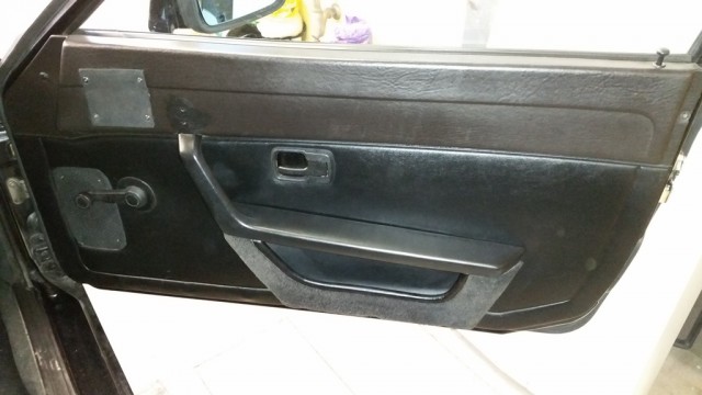

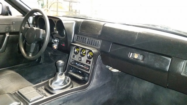

Notranjost ob nakupu...Temno rjava armatura s čopičem pobarvana v črno...kar se lepo vidi na 'gloveboxu', kjer se vidi šalabajzerstvo...
Vratni panel zrezan za zvočnike, doma izdelane mrežice za zvočnike, ogromno lukenj v panelih,...skratka kaos...
Cela groza...ampak taka usoda ponavadi čaka avte, ki so v nekem trenutku zelo dosegljivi. Kupijo jih ljudje, ki nekako napraskajo za nakup, potem pa zmanjka za spodobno vzdrževanje, oz. vzdrževanja sploh ni :evil: .
In tako sem se lotil iskanja vratnih panelov, vseh, tudi zadnjih bočnih (ki so bili v podobno slabem stanju kot vratni paneli).
Kmalu ugotovim, da je to kar izziv, ker je takšnih kombinacij malo oz. v prodaji skoraj nič...
A ker so me naučili, da je vztrajnost vedno poplačana, sem vztrajal.
Potem en dan v Avstriji le najdem nekoga, ki je imel vratne panele + zadnje bočne panele v črni barvi.
S slik iz oglasa se mi je zdelo, da bi to lahko bilo to in da zna biti kombinacija enaka moji (temno rjava + črna). Ga pokličem in model reče, da so komplet črni...
Nekako mu nisem verjel in sem močno upal, da je 'farbenblind'. Ker je bil le 250km iz LJ, se vsedem v avto in grem poskusit svojo srečo. In glej ga zlomka, pridem tja in vidim močno zaprašene panele, vratne + zadnje bočne v na prvi pogled črni barvi. Ker še vedno nisem hotel verjeti, da so črni vzamem mokro krpo, pobrišem in BINGO...se zasveti panel v temno rjavo/črni kombinaciji...točno to kar sem iskal...
Privlečem robo domov s kupom drugih dobrot, ki mi jih je prodajalec skoraj šenkal...in spet sem bil čist navdušen, poln motivacije za naprej...
Takole pa je potem izgledalo, ko sem namontiral prvi vratni panel...z original mrežico za zvočnike in tukaj sploh še ni bilo nič posebno očiščen panel, samo zbrisan s krpo...slike po čiščenju pa še sledijo...

mogoce za pomislek pri pregrevanju, a se pregreva oz dvigne temp tudi ko stojis na mestu v prostem teku, ali samo pri obremenitvi ? pa a se samo temperatura dvigne do neke meje recmo 100C pa tam ostane ? ali se visa vse do rdecega ? do rdecega lahko sprobas brez strahu.. Skratka malo se poglej da kje ne laufa lean ?
ali pa glebe na vzdrzevanje lahko da je prejsni lastnik videl da pusca hladilni sistem in vanj vlil kaksno snov ki bi naj to zatesnila - saj ves malo morje je nekih dodatkov za zatesnitev hladilnikov in podobno, pa pol to ni vredu izvedel in se je dejansko kje nabrala kaksna omejitev pretoka. ornk FLUSH naredi :) .... predvidevam da si vredu odzracil sistem (kaksen zracni zepek tud lahko povzroca pregrevanje.)

Kolkor jaz vem naj bi ti števci temperature na sredini kazali 90°. No meni na kadettu stalno kaže nekje 3/4, ampak ko pomerim temperaturo direktno v hladilni tekočini z sondo in multimetrom je pa samo ene 86°.
A si preveril da te ne slučajno samo števec zafrkava?

@zegler: ja sem tudi sam pomisli da bi nekdo lahko kako 'sranje' za zatesnitev notri nalil, ampak ko sem razstavil hladilnik in šel s kamero notri je bilo vse ok, razen pač razpoka, ki ni tesnila kljub temu da je tisto že nekdo prej popravljal. Hladilnik je bil tako ali tako en francoski ponaredek in tistega itak nisem hotel dati več nazaj na avto.
@pero27: preveril tudi števec, in oba temperaturna senzorja. Oboje je bilo brez napak ampak ker je bilo že razstavljeno vse skupaj sem tako ali tako menjal tudi oba senzorja...preventivno. Sem meril temperaturo tudi z drugimi merilci in je vedno kazalo več od ustreznega.

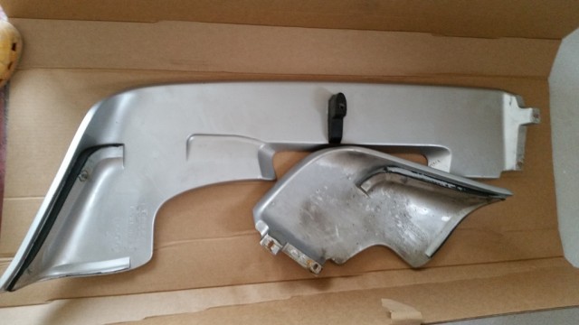

Iz Anglije je pa vmes priletela tale roba
Original turbo zadnji spoiler...vse pritrditve so perfektne, kar je redko ;)...turbo spoiler zaenkrat še ne bo šel na avto, ker se moram še odločit ali to res sploh hočem dat gor. Je pa super da je na lagerju.

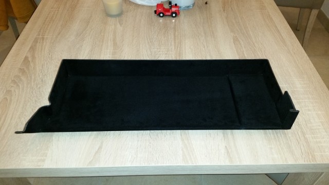

Pa polička na sovoznikovi strani pod armaturo (ki je tudi manjkala) je prispela iz Nemčije...
in ker je bila malo zmatrana, sem jo na novo preoblekel...
in finalni izdelek...

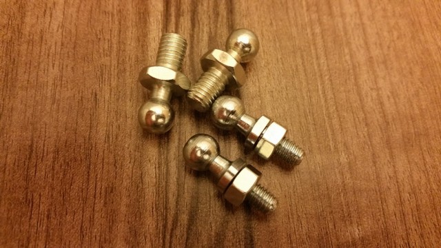

Potem sem bil pa že naveličan podpiranja motornega pokrova z zidarsko podporo in sem se lotil popravila vpetij motorne havbe in menjave plinskih vzeti...
Tudi pri vpetjih so bili na delu šalabajzerji in so šli varit pritrdilo kar z elektro varilcem:
Sem potem kar vse skupaj raje zamenjal

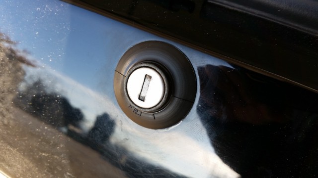

Pa dobil sem nove ključe surovce...
