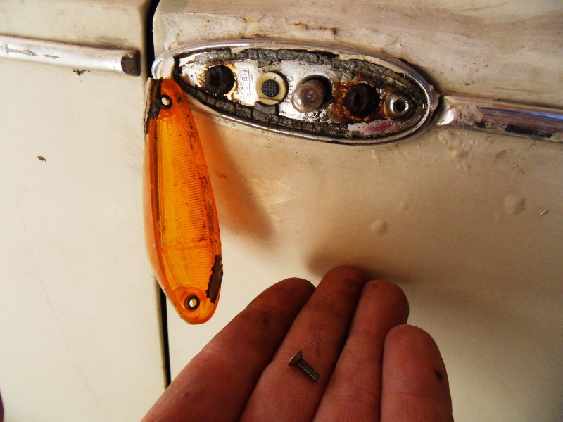

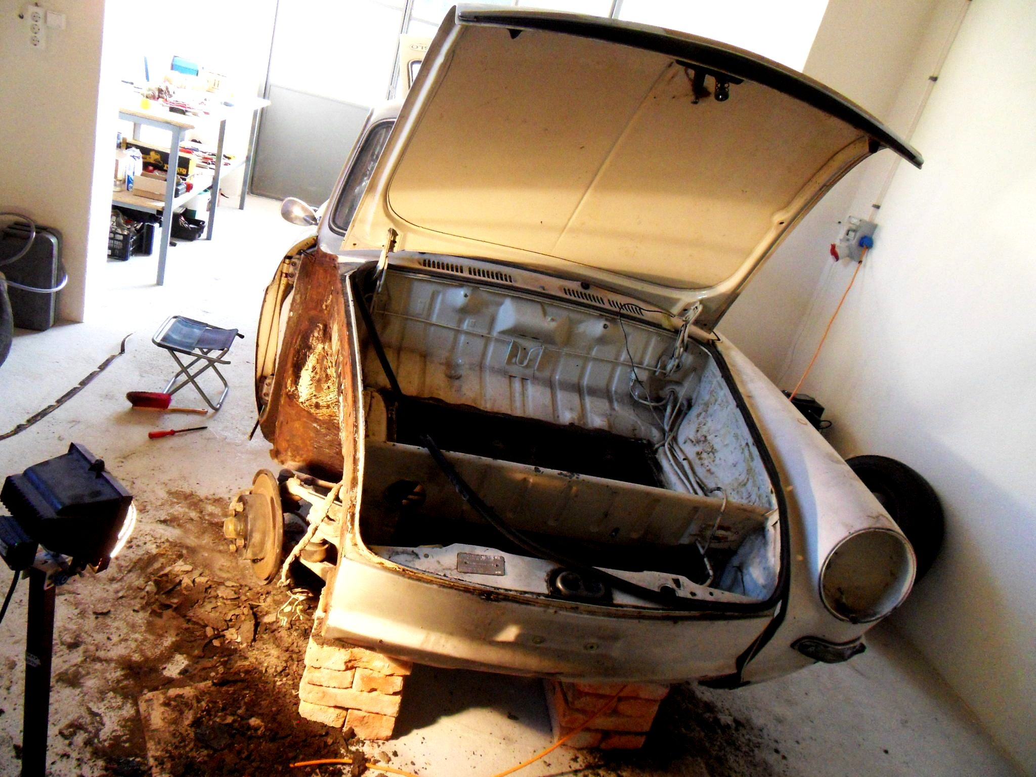

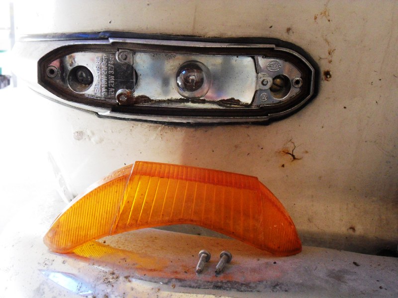

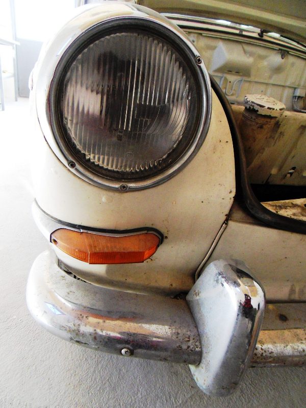

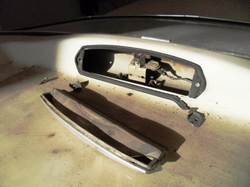

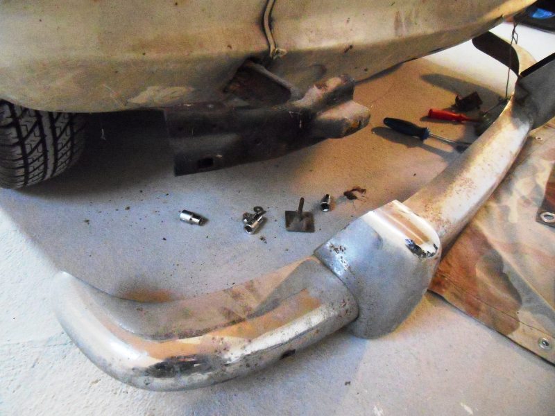

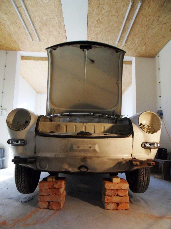

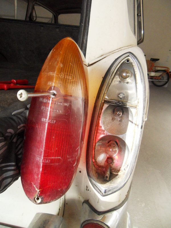

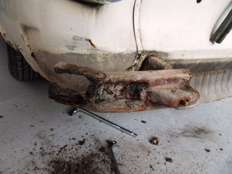

Ne vem na katerem koncu začnete drugi razdirat avto, jest sem začel pri lučeh in odbijačih. Ponoč se do nadaljnega ne bom vozu, zaletaval se pa tud ne bom :) Je šlo dost lepo narazen, tesnila pri lučeh so jasno fuč, parabole in stekla so OK. Odbijači so na žalost precej bogi, na enem delu pregniti. Sploh zadnji je slab. Za kromat ne bojo več. Plastika luči za tablico na zadnjih vratih je zlomljena, če ima kdo rezervno se priporočam :)

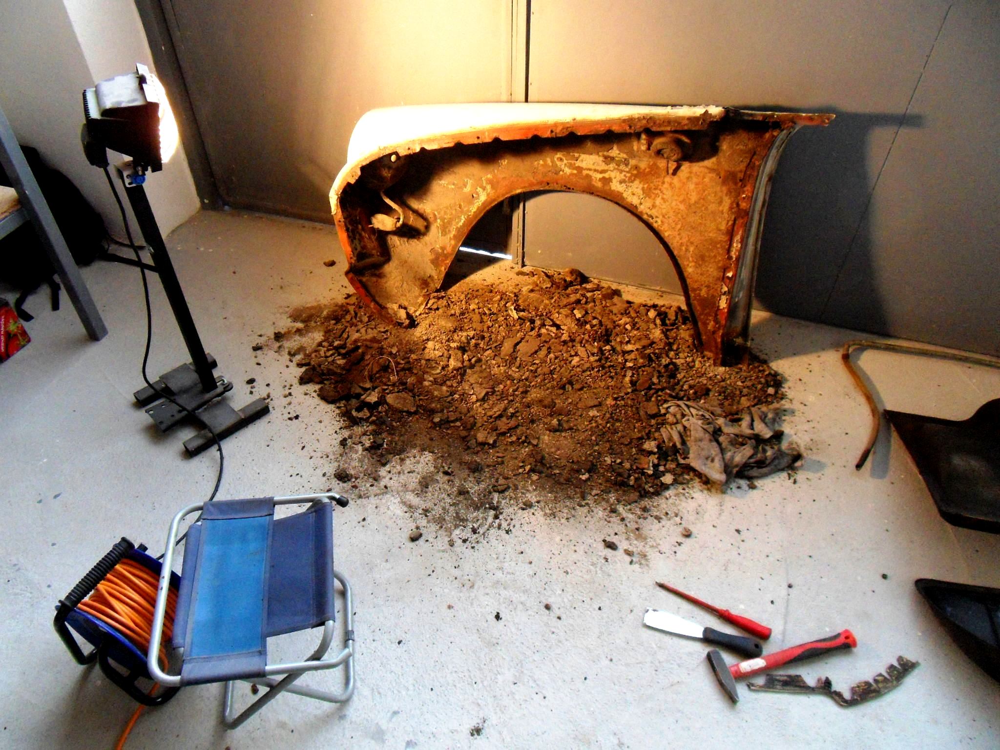

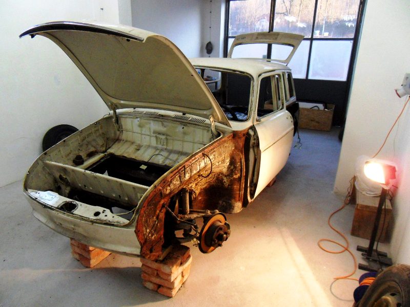

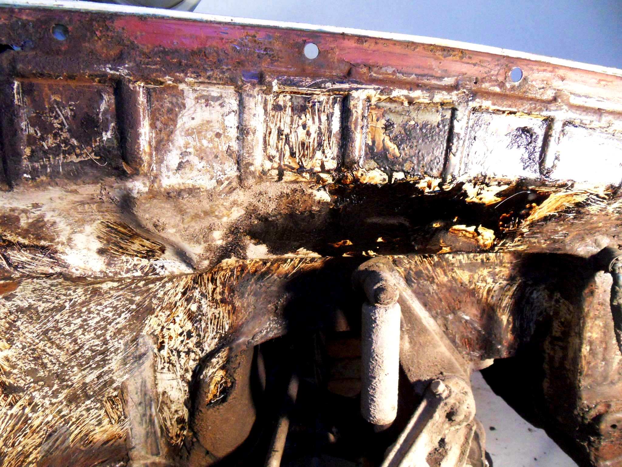

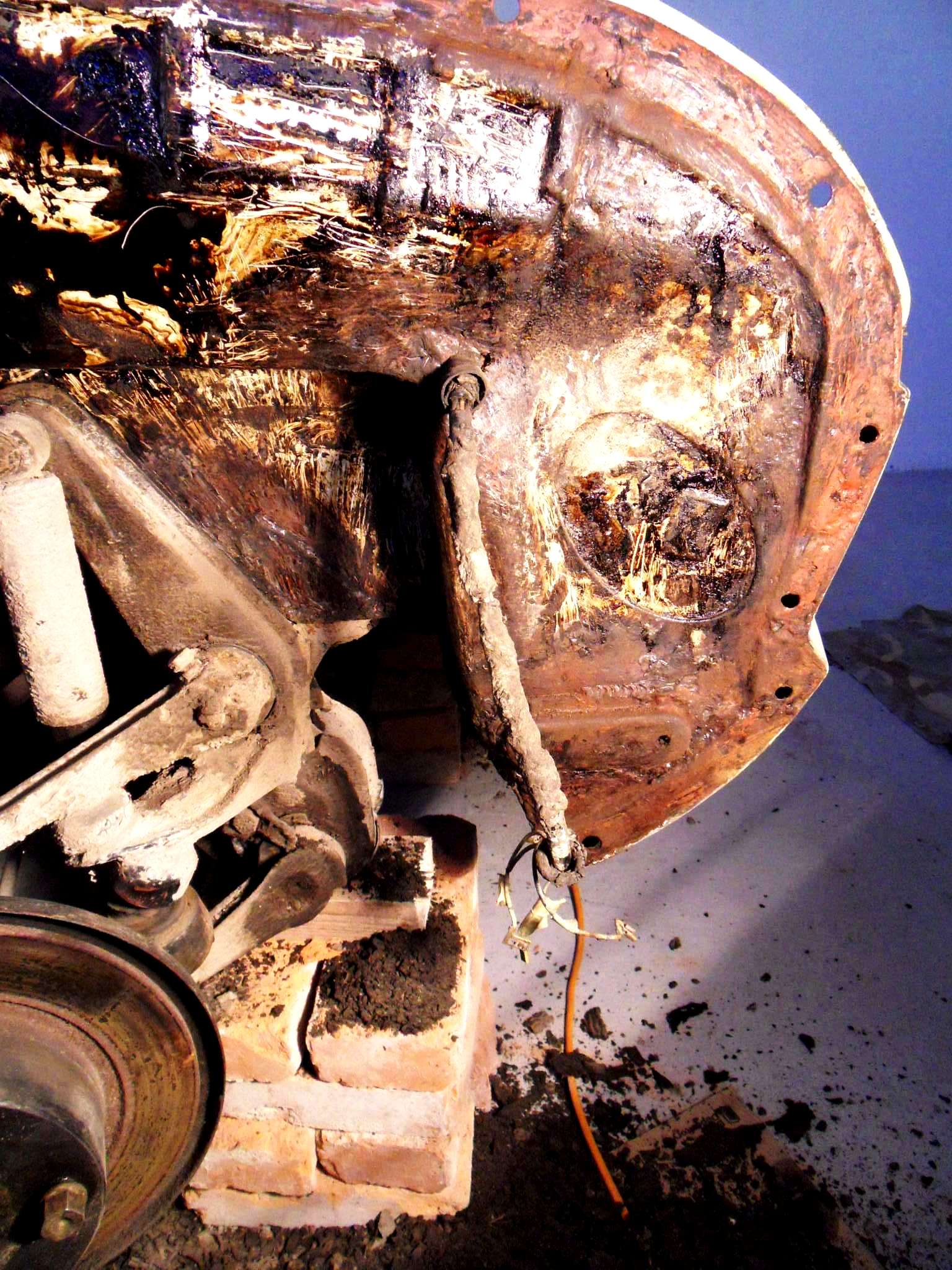

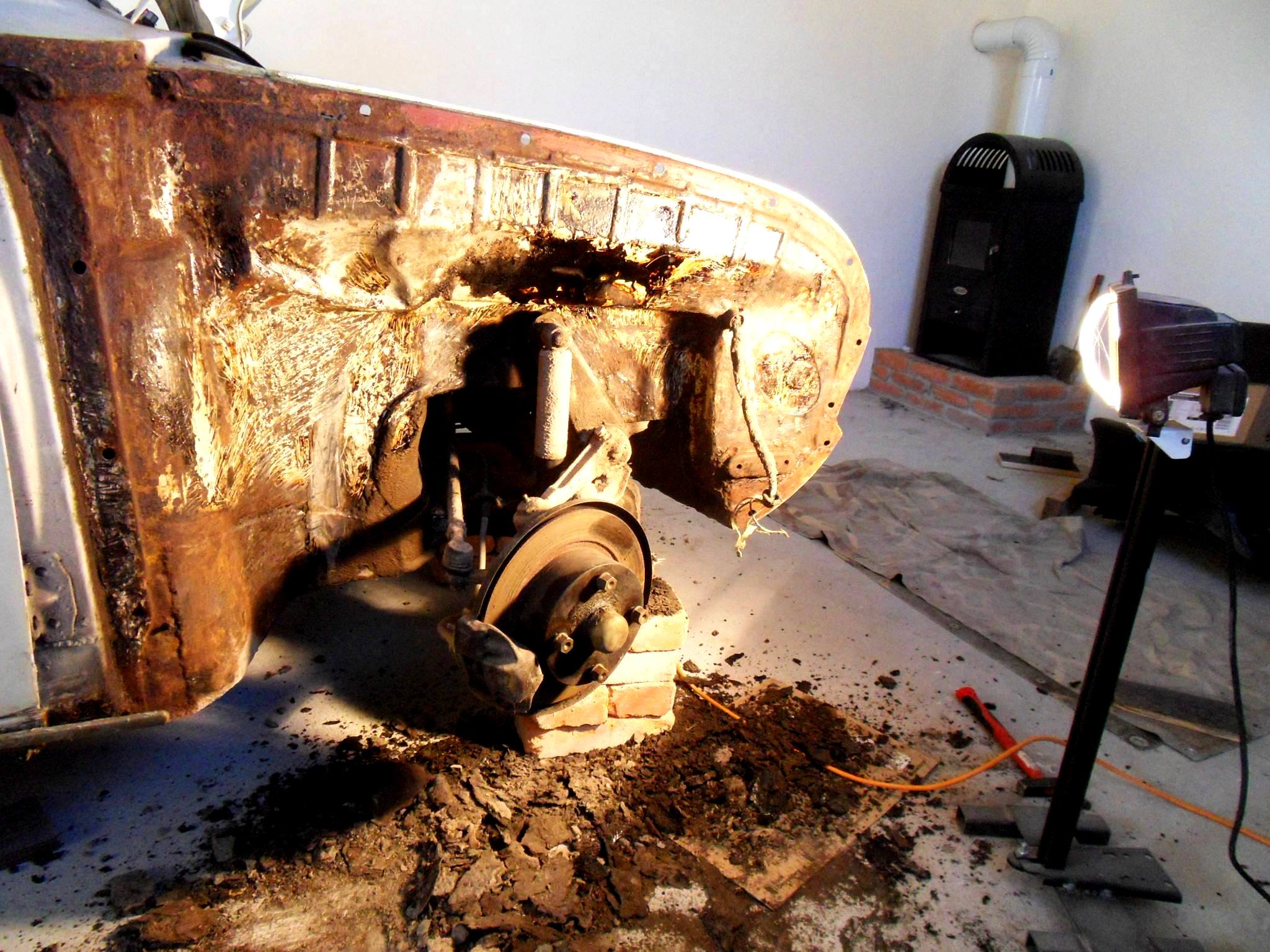

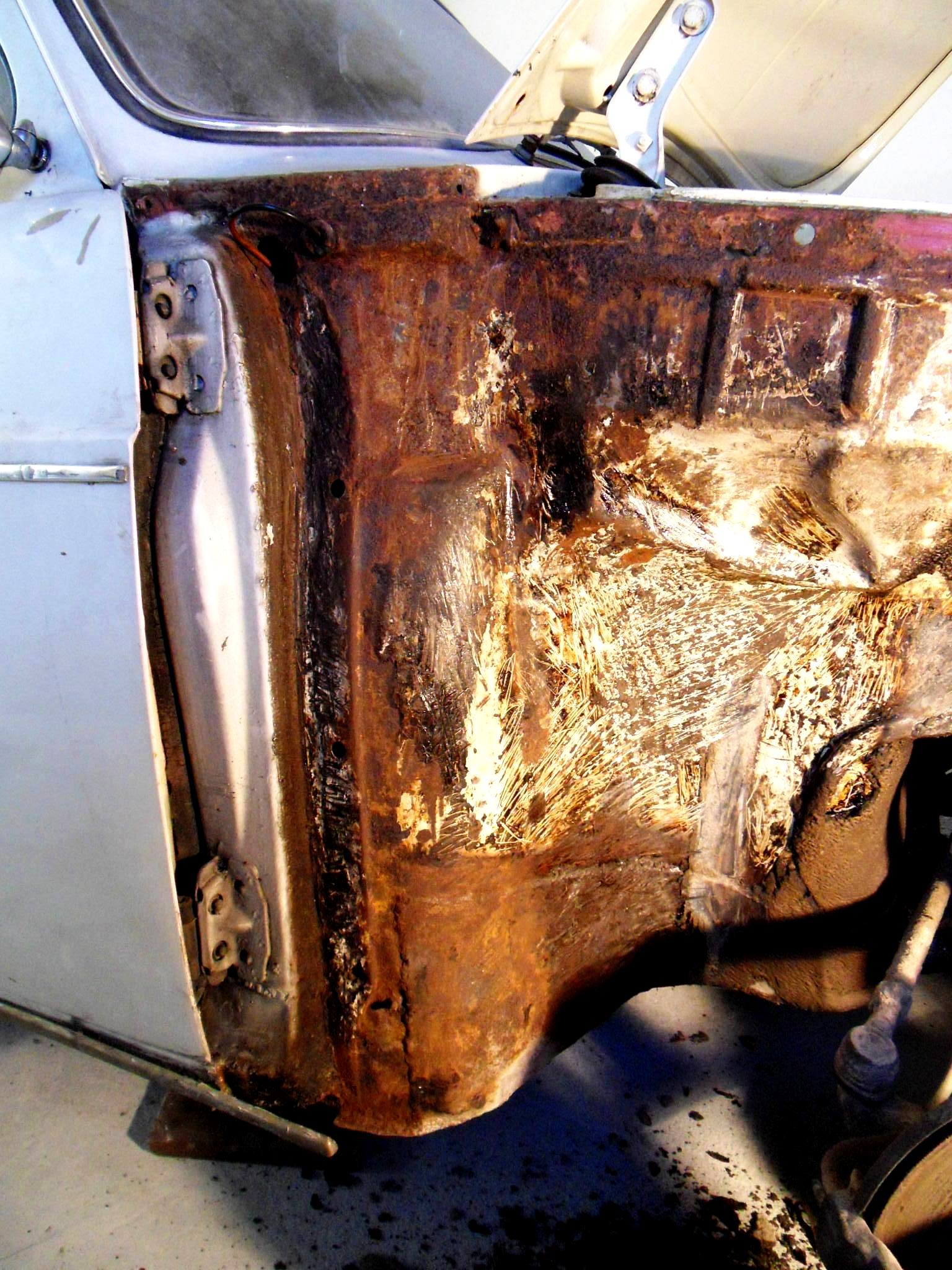

Takole so šli narazen blatniki, pod vsakim vsaj deset kil presušenega blata, pod blatom pa plast bitumen zaščite. Je blo treba kar precej drgnit. Blatniki slabi, koloteki pa dost dobri.

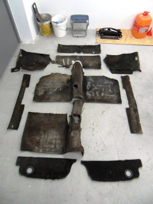

Post by urosp » 18 Feb 2017, 22:54

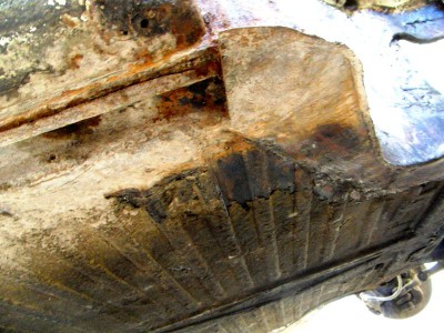

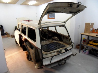

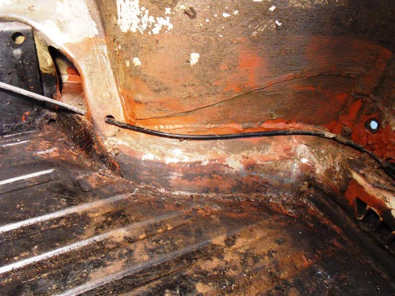

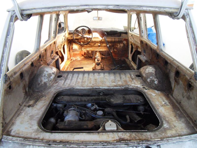

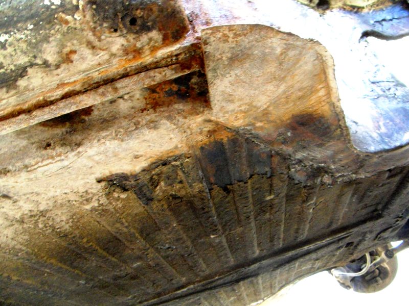

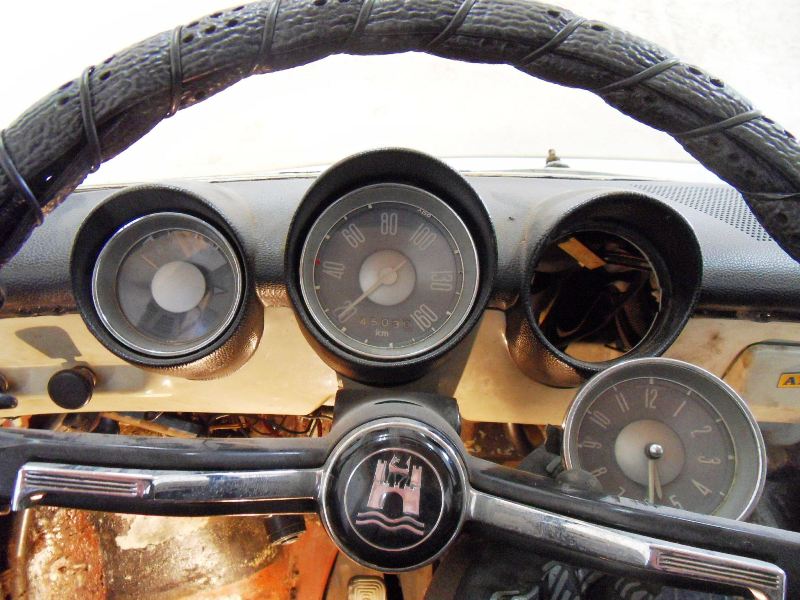

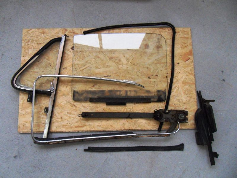

Evo, počasi gre narazen še notranjost. Variant je ostal brez sedežev, tapet, stekel, gretja... K sreči je šlo kar gladko narazen, brez da bi kaj dosti uničil :) Očitno je bil avto enkrat že kleparsko obnovljen, edini problem je, da so bili takrat pragovi in poden zvarjeni skupaj (prvi dve sliki). Brez rezanja ne bo šlo narazen. Sicer pa podni in pragovi zgledajo precej solidno.
urosp
Posts: 35
Joined: 22 Aug 2016, 11:24
Avtomobil: VW Variant
Re: VW Variant 1600

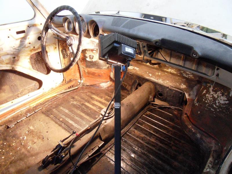

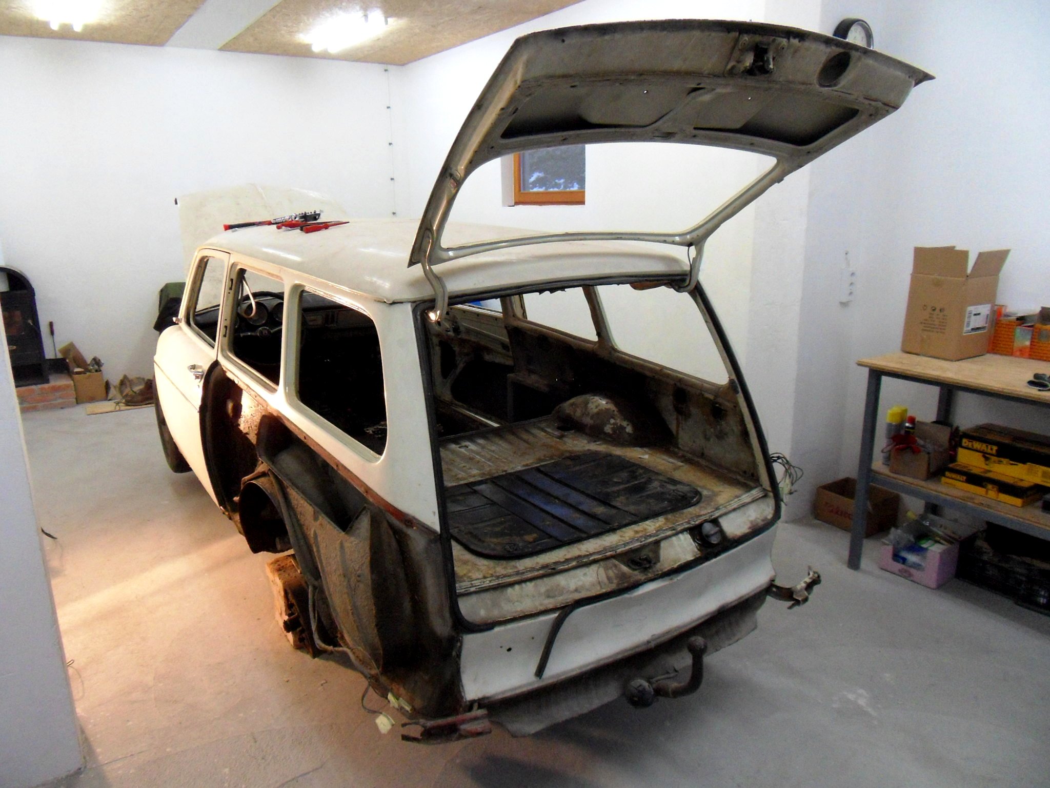

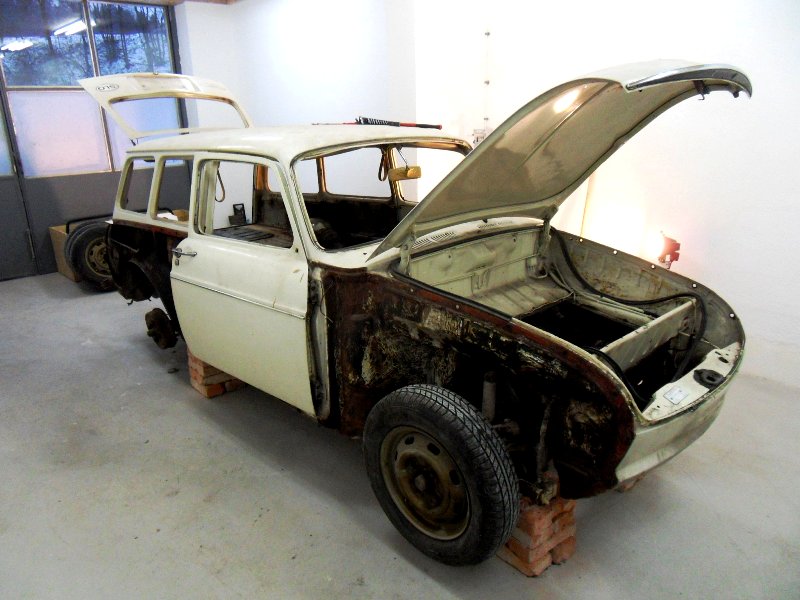

Post by urosp » 18 Feb 2017, 23:03
Trenutno stanje je tako...
Zdej pa mal na dopust, pol pa dalje...
