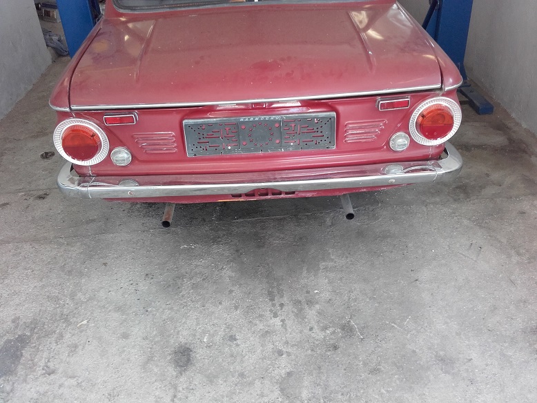

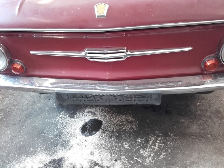

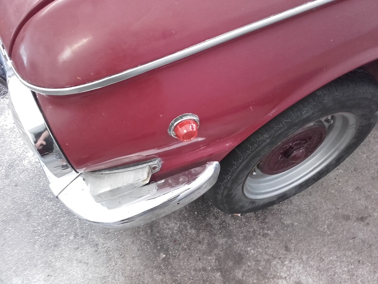

Re: Zaporožec 968
Evo, sem obnovil luči in smernike, ki so bili obledeni.
Pregledal sem podvozje in zavore, vse nastavil ter nastavil vžig in uplinjač.
Zamenjal sem tudi zavorno tekočino.
Danes prejel nove sprednje luči ,ki pašejo od Golf MK1.
ANŽEE hvala za link, ki si ga dal gor.
Ko bo čas bom malo več napisal o avtomobilu za zdaj pa :
Narejen je v Ukrajini, v mestu Zaporožje (sedaj tam izdelujejo Lanose), po licenci Princa in Hrošča, paše kar nekaj delov od teh vozil, kot tudi od Lade, Moskviča in Volge.
Je Ukrajinsko ljudsko vozilo, kot pri nas Fičo in Hrošč.
Motor V4 ,1200ccm, 28 KM, zračno hlajen.(beri; pri 80 km/h ne rabiš radia ampak čepke za ušesa).
Z škrgami lovi zrak za hlajenje, zelo rad se pregreva, problem pri motorju je pertinaks zobnik na odmični gredi, ko se segreje težje vžge, ker je narejen za rusko zimo.
Je res pravi ljudski avto, končnike in druge dele podvozja obnoviš kar doma v garaži, ker je ful enostavno narejeno. Je zelo robusno narejen iz debele pločevine cca 1mm ,ter zelo površno sestavljen, je namreč nemogoče nastavit enake zračnosti med pokrovom motorja kaj šele pri vrataih, da so linije. Da blatniki štrlijo izven karoserije je nekaj vsakdanjega.
Več pa drugič o karakteristiki.
Skratka karoserijo je nemogoče naravnati.
