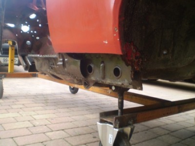

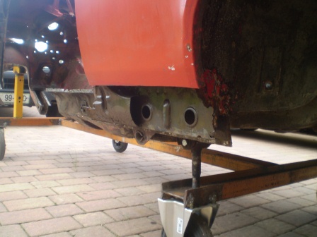

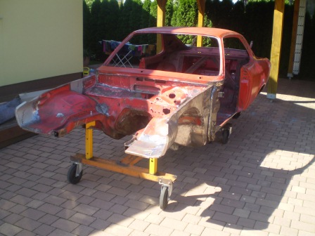

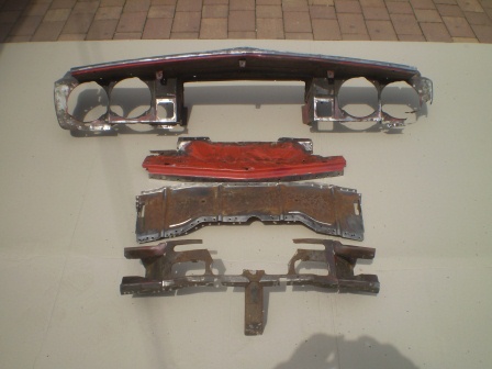

Sprednja vezna razstavljena in pripravljena za obnovo.
Sneta oba pragova.
Sneta oba pragova.
Ko odstranim vse rjaste dele, od avta ostane bore malo.

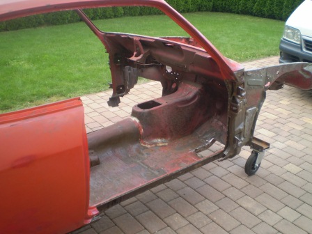

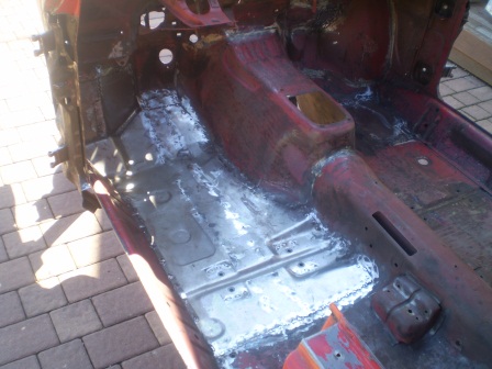

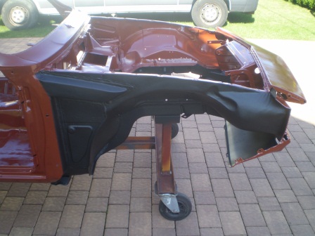

Poflikani notranji blatniki.
Menjano šofersko dno.

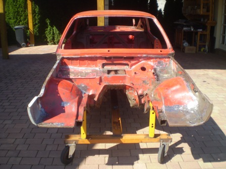

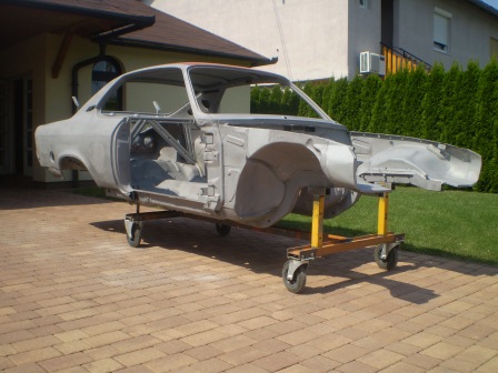

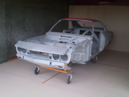

Manta je delno kleparsko narejena in pripravljena na peskanje.
Avto ko je prišel z peskanja.

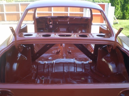

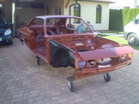

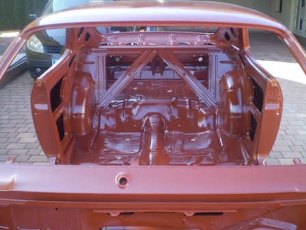

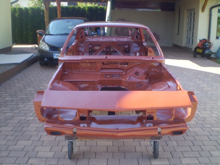

Končana kleparija in pripravljen na zaščito.
Re: OPEL MANTA-A
Post by DS71 » 18 Oct 2011, 22:23
super..vidim da so na zadnji sliki spoji že premazani z dihtmaso .. kaj si uporabil? Iz tube ali iz škatle pa na čopič?
A drgač si vse sam delaš?

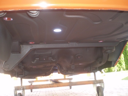

Kompletni avto sem zaščitil z 2k epoxy barvo na dno nanesel še body maso ter v votle dele nanesel vosek.
skul

No avto je sedaj pripravljen na končno ličarijo,vendar ga bom pihnil komaj pomladi.
Čez zimo se bom posvetil notranjosti in ostalim detajlom.
Pošljem še vam slikce podvozja.

DS71, Tesnilno maso sem uporabljal iz piksne na čopič in pa iz tube.Tubo sem uporabljal naprimer na strehi med prečkami,skratka tam kjer je med pločevinama razmak,da zapolniš.Iz piksne je malo zajebano če še nisi delal ,če te zanima ti lahko razložim.
Delam pa vse sam,razen peskanja.

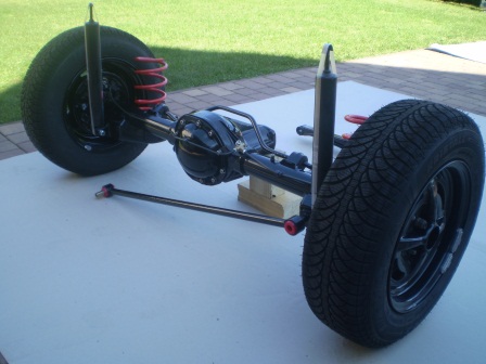

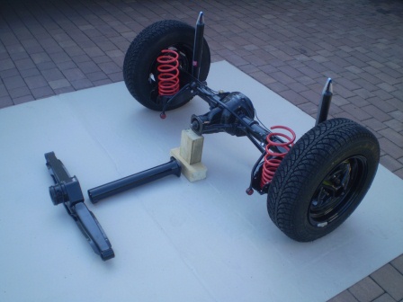

Prenova zadnje osi; najprej sem jo komlet razstavil in odstranil stare puše in ležaje na kolesih.Deferincjal je vredu.Potem je šlo vse skupaj na prašno barvanje(plastificiranje).Sledila je montaža; namesto klasičnih gumjastih puš sem dal športne PU puše, nabavil vzmeti KAW , zadaj KYB spredaj KONI amortizerje.
