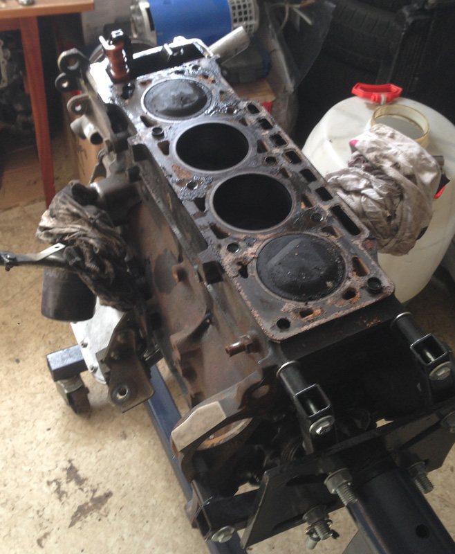

za projekt sem najprej rabil eno masino, staro m10b16 stock, ker nisem zaupal prvi svecki (bila je cela umazana, sem preventivno masino odprl - se dobro da sem jo) in pol so sledili posegi... najboljse da komentiram s slikami...
stara M10b16 kilometrov hmm ne vem 200000 ? skratka potrebno ciscenje

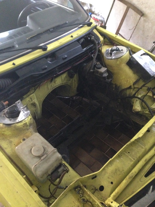

stara ORIGINAL masónica ven in porstor za novo (staro) m10

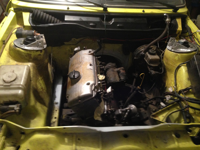

pase kot ata na mamo

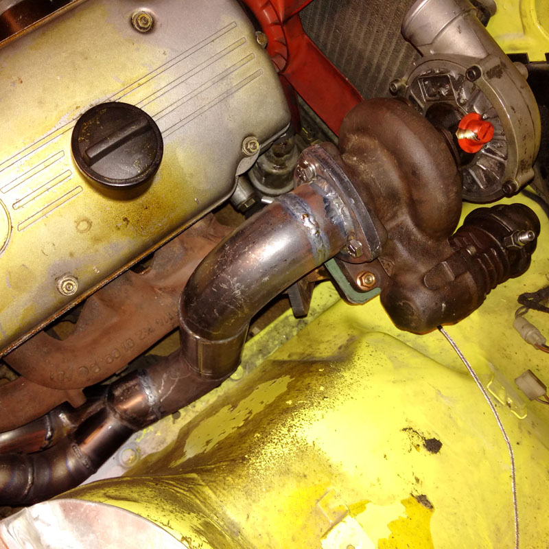

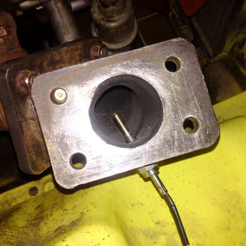

prirobnica T25 .. ja to je bila moja zelja poizkusit mali boost TURBO na stock masinci :) in pa EGT iz enega starega letala instrument letnik 1972 - VDO fluginstrumente, frankfurt am main

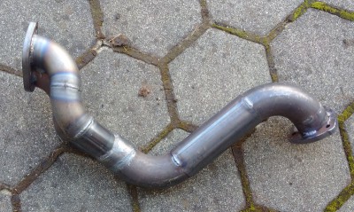

za turbo rabis neko povezavo do izpuha, ker sem zelel obdrzati cimvec stock sem moral pac narediti CUDN downpipe

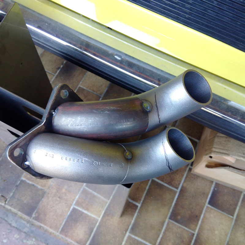

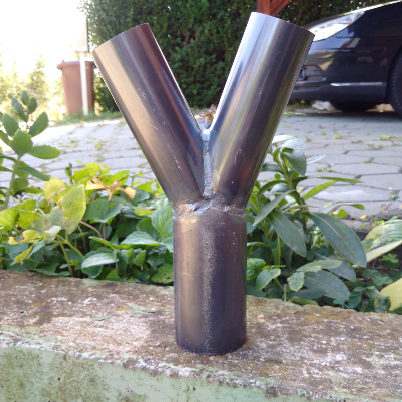

ker ima turbo samo eno cev, prvi del izpusnega sistema pa 2 rabim ene hlace
in pol celi frankenstein downpipe

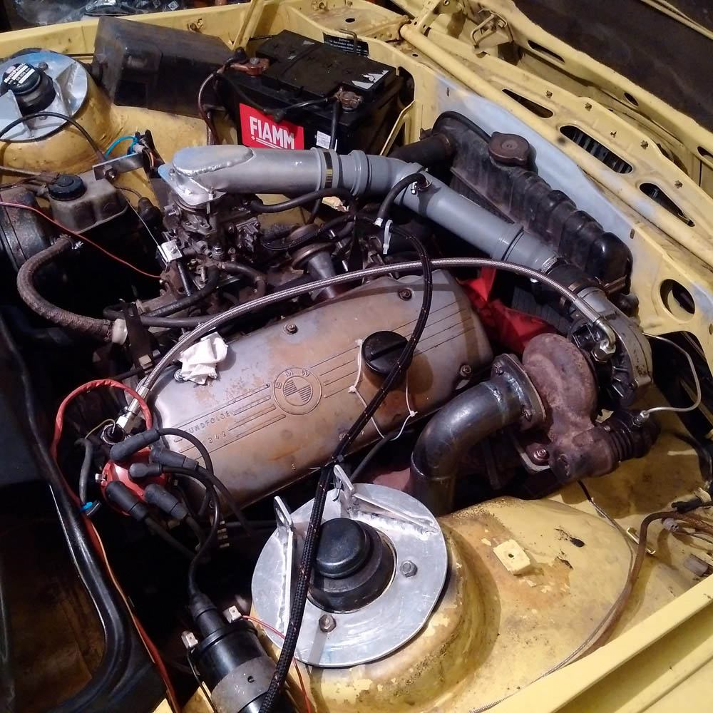

pa se namontiran izpuh z turbicem turbo je KKK k16 echter deutscher

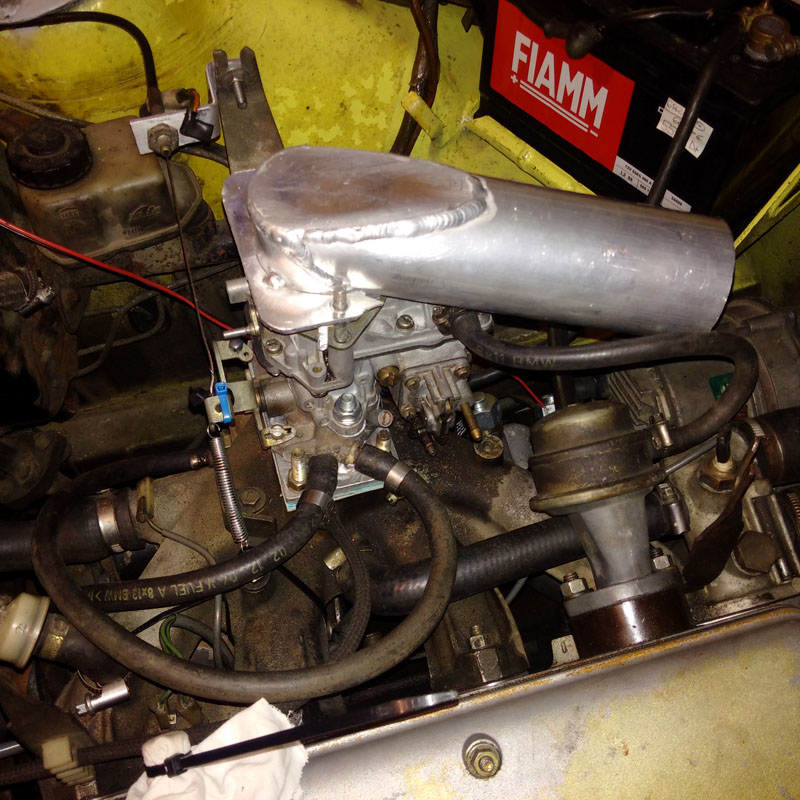

ker bi se standard solex didta polulal ob nadtlaku, sem bil primoran zamenjat fergi za solex 32dis in prirediti dovod zraka ( i like aliminium)

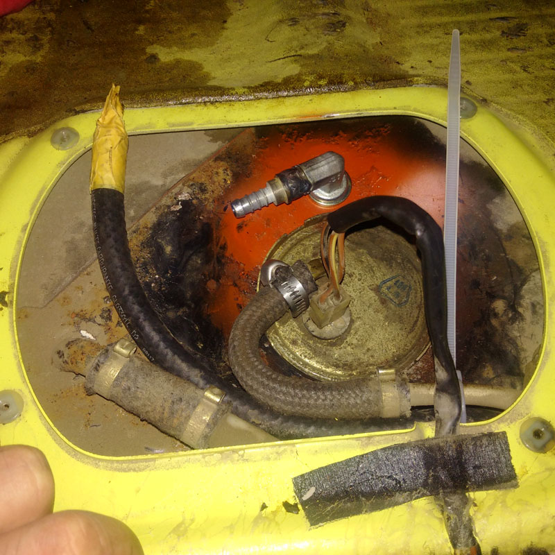

vecji pritisk zraka  .. pomeni vecji pritisk benza... predelava na elektro crpalko z rucklauf

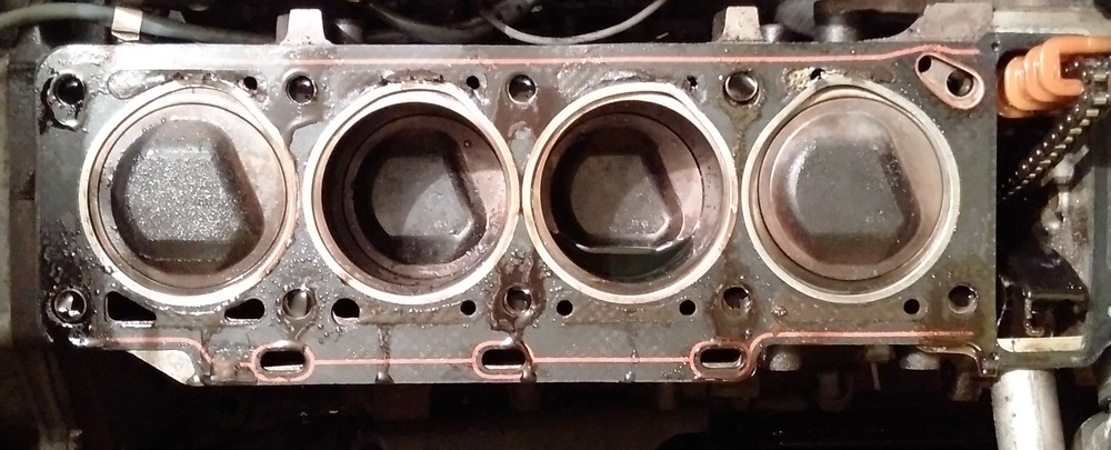

in pol hja po kaksem tednu preganjanj in testiranj se je moralo zgoditi, tega sicer nisem pricakoval, sem bolj mislil da bo stopilo kaksen bat ali pa svecko, ampak mislim da sem nardil zacetnisko napako in sem verjel kar je pisalo da je ta dihtunga prava za mojo masino, kljub skeptiki pri montiranju se je na zacetku dobro drzala :) ampak ja, beli dim v vzvratnem ogledalu me je nasmejal :)
pihnilo na vseh 4 ih cyl ? zdaj iscem boljso dihtungo z pravimi fiji torej ker je 1.6 mora bit 86 mm ne pa 90mm .. na setu pa pisalo da je za m10b16 - m10b20 (kar ni logicno)

Je kaj haska od polža ?
Kako je s kompresijo ?
Vodni hladilnik je original ? Oljni hladilnik ?
